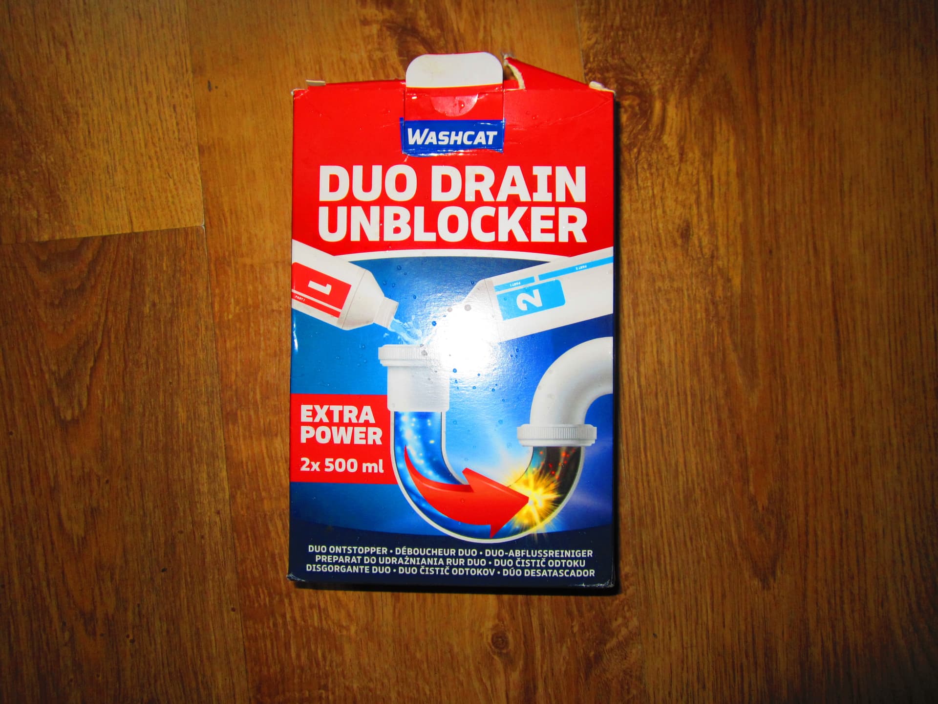

Deze week lekker aan het klussen ,komt de buurman even kijken ,zegt hij ik heb een buitenboord motor staan al 20 jaar op een steek wagentje rijd hem naar buiten o ow wat een puinhoop ,de bladers op de staart .
Draai de dop van de tank er af roest -roest dacht moet die nog gaan lopen ,ik zeg tank er af en schoon maken ,met steentje of schoonmaak azijn of citroen zuur .
Heeft die bij de Action 2 comp. ontstopper gekocht 2,69 in een doos in de tank
gegooid brand schoon als nieuw die tank onvoorstelbaar .
Zie foto
In totaal 1 liter vloeistof, dan moet je wel een poosje schudden met tussenpozen, maar blijkbaar een zeer goed resultaat. Als je daarna goed spoelt, dan een goedkope mooie oplossing voor tanks schoon te maken.
In die combi kost dat bij de Action 2,69 euro neem je er toch meerdere .
Maar bij zo n kleine buitenboord motortje zit een klein tankje .
