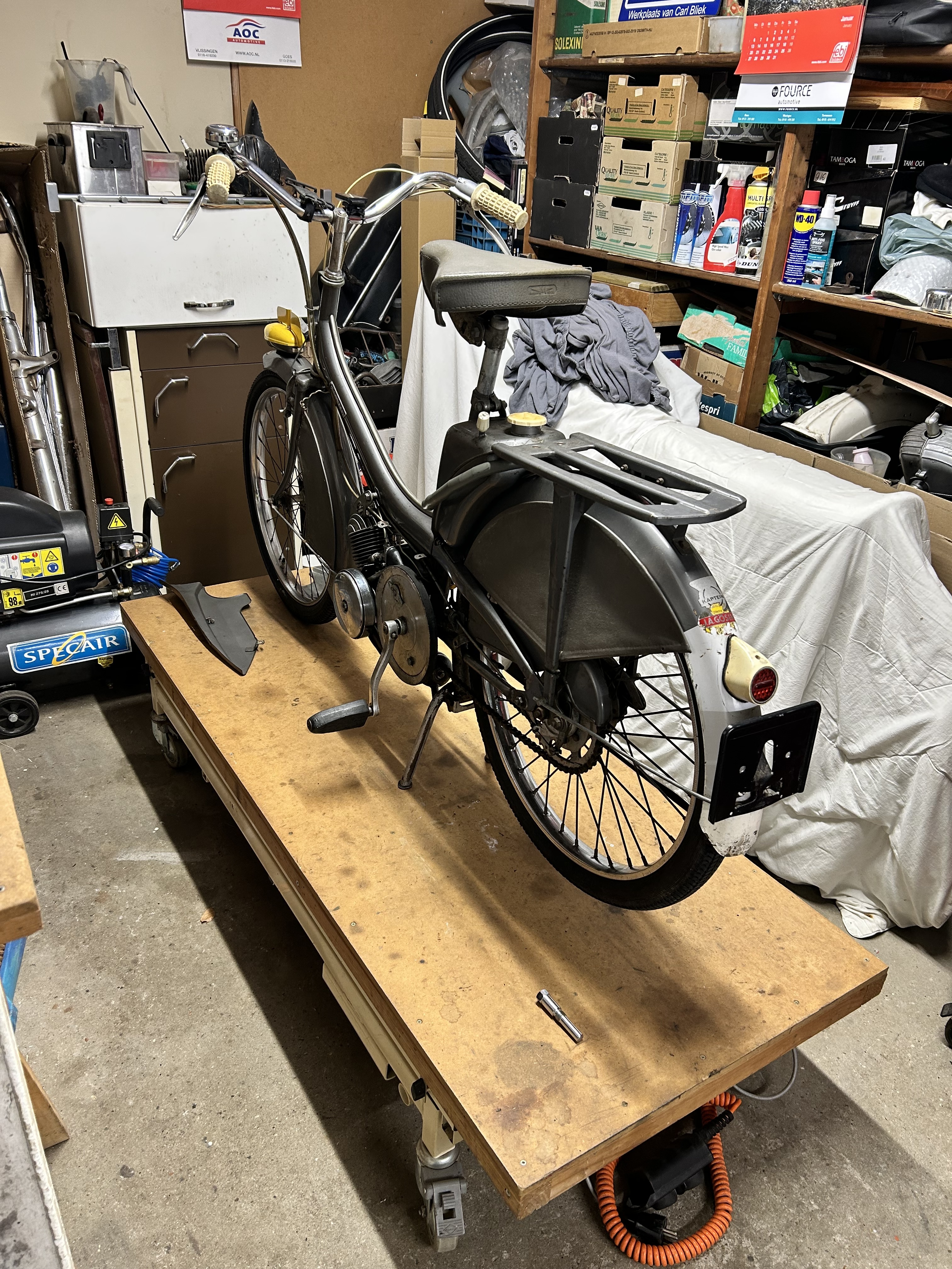

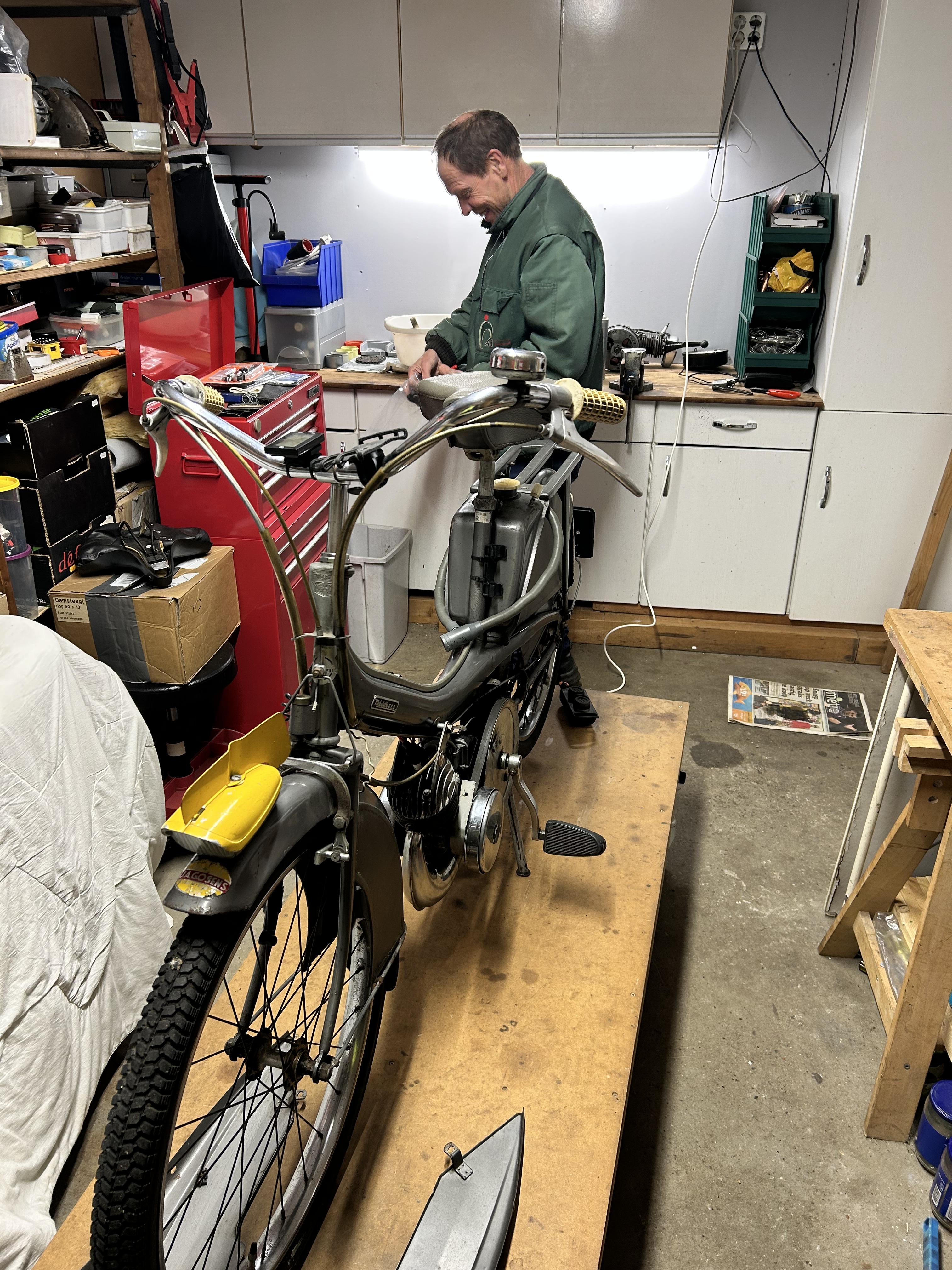

Vandaag even Moby1 bij Carl op de operatie tafel gehad. Daar hebben we eindelijk de aandrijfketting in orde gemaakt. Toen werden we gelijk overmoedig en en wilden de moby starten. Maar vreemd genoeg hadden we geen vonk op de bougie :face_with_peeking_eye::scream: ander bougie geprobeerd maar nee hoor. Terwijl hij goed draaiend is weggezet indertijd. Nog even de bougiekap losgehaald en gekeken of er via de kabel eel een vonk eas en dat was eel zo. Maar toch maar n zwakke vonk. Nu eens uitzoeken waar dat aan kan liggen…
Het is net of Carl eten aan het maken is aan zijn aanrecht blok. :joy:
