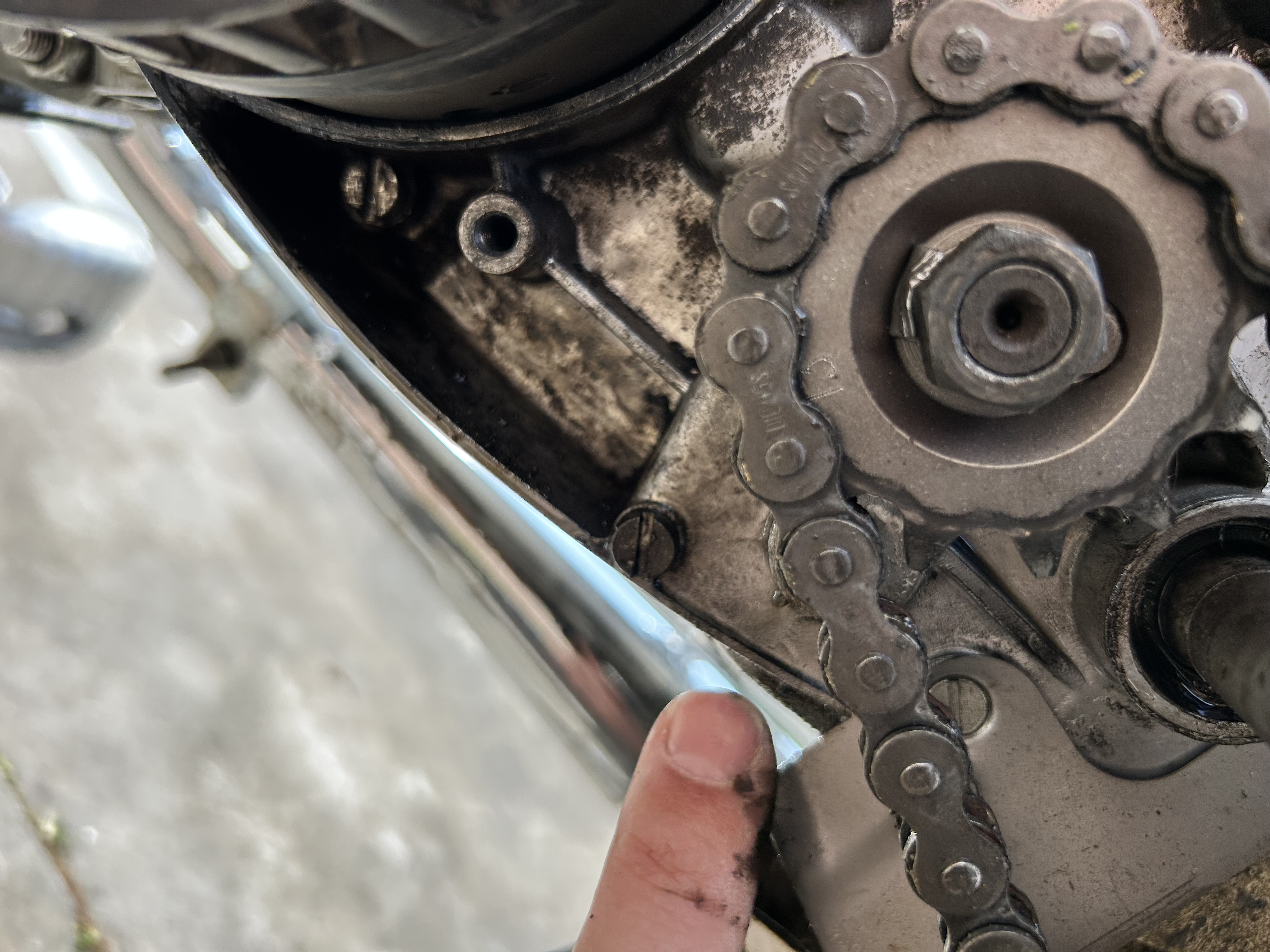

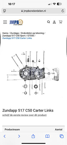

Na het rijden een druppel olie, na een lange rit verschillende druppels olie. Ik heb het spoor gevolgd en loop vast. Is het de no 5 die lekt zie foto schema kan dat überhaupt?
Waar komt die olie vandaan het is heldere olie

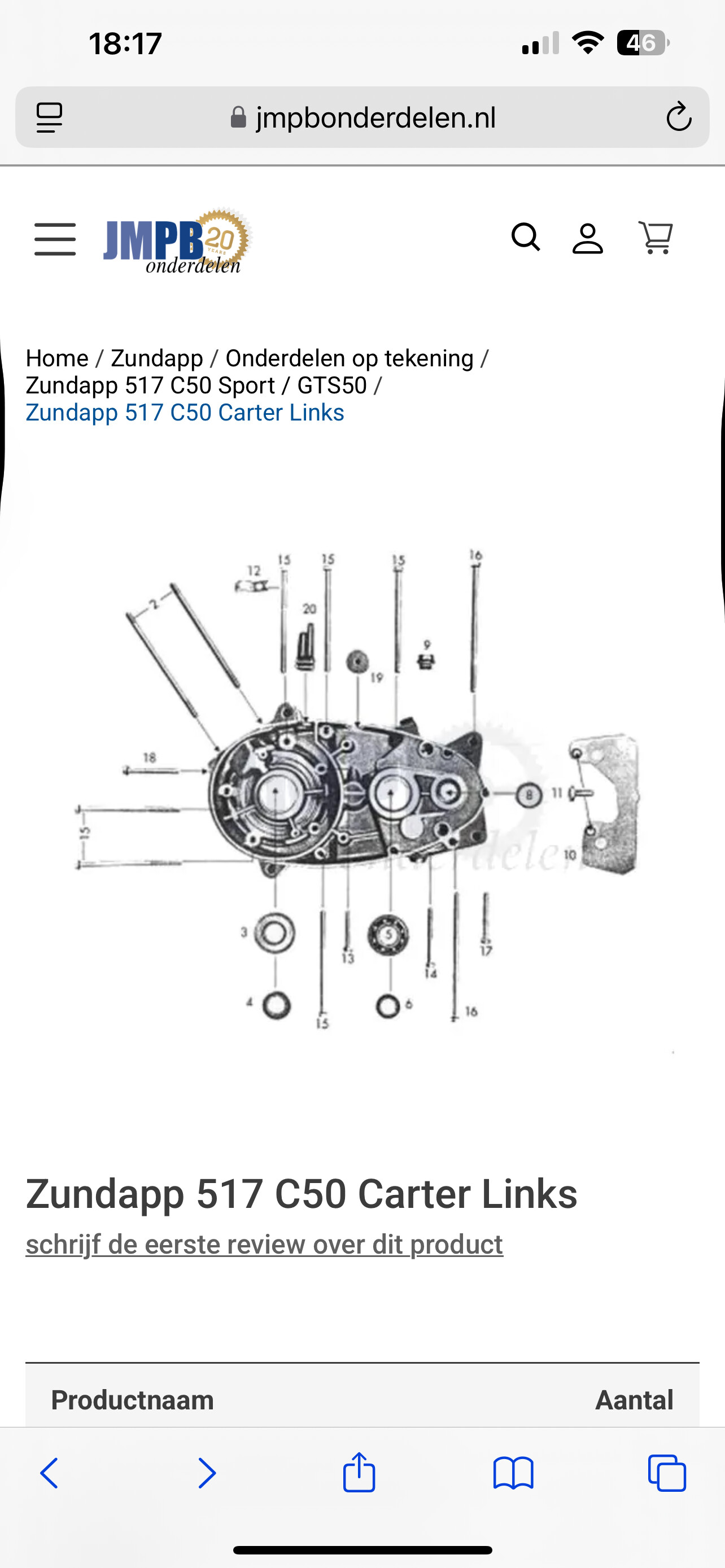

Dat zal keerring no. 6 zijn Eric. Eerst alles even goed schoon en droogmaken met remmenreiniger en dan nog eens goed kijken of het inderdaad achter dat kettingwiel vandaan komt. Met een beetje geluk kan je die keerring wisselen zonder je blok te splijten.

Hoe krijg ik die bout los van het tandwiel, hij draaid mee
Misschien dat je de brommer in de versnelling zetten kan en dan druk op het achterwiel geven met het wiel op de grond, misschien dat je dan de moer los kan draaien ![]()

Het zal eerder nummer 8 zijn , bij de 3-handbakken komt er door slijtage in de carters altijd speling op de trapas.
Dit is niet simpel op te lossen door de oliekeerring te vervangen.
Deze keerring is ook nog eens vrij simpel , meer dan een lipje is het niet.
Ik heb al eens bronzen bussen in mijn carters en koppelingsdeksel laten zetten om zo de speling op de trapas op te heffen en ook andere keerringen met een metalen veertje erin ervoor gebruikt.
Er zit aan beide zijden van de trapas een oliekeerring
Hi Jacco,
Ik zie 8 op de tekening, ik wacht eerst op onderdelen en dan zie ik wel. Ik heb 8 niet besteld.

Je had gelijk, ik heb nieuwe bestelling gedaan met nu de 8.
