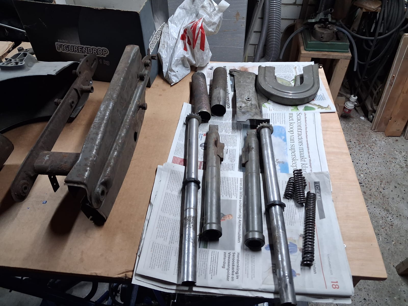

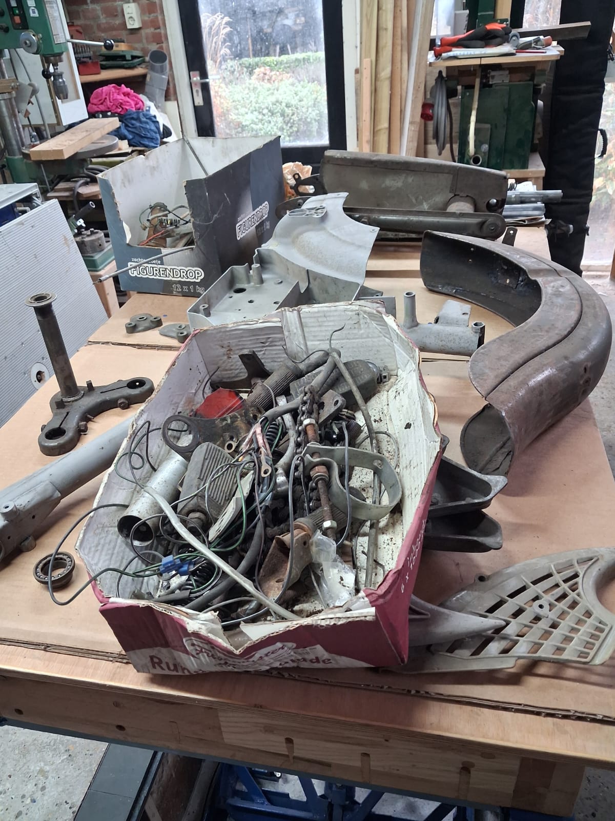

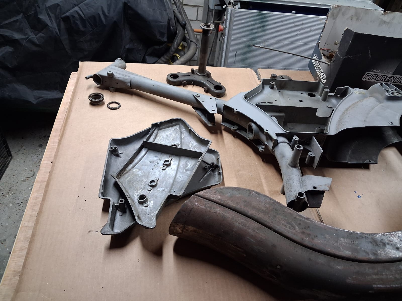

Begonnen om de dozen met onderdelen voor de dag te halen.
Toch wel in een slechtere staat dan ik dacht

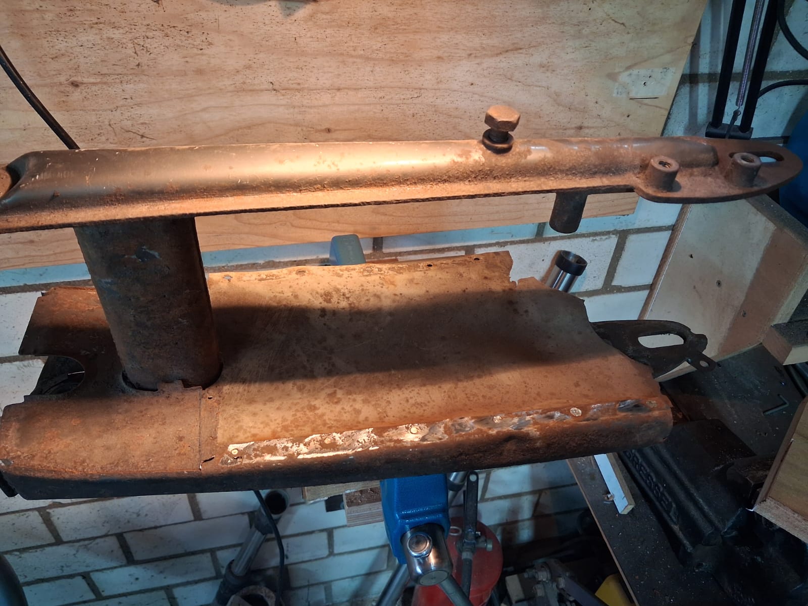

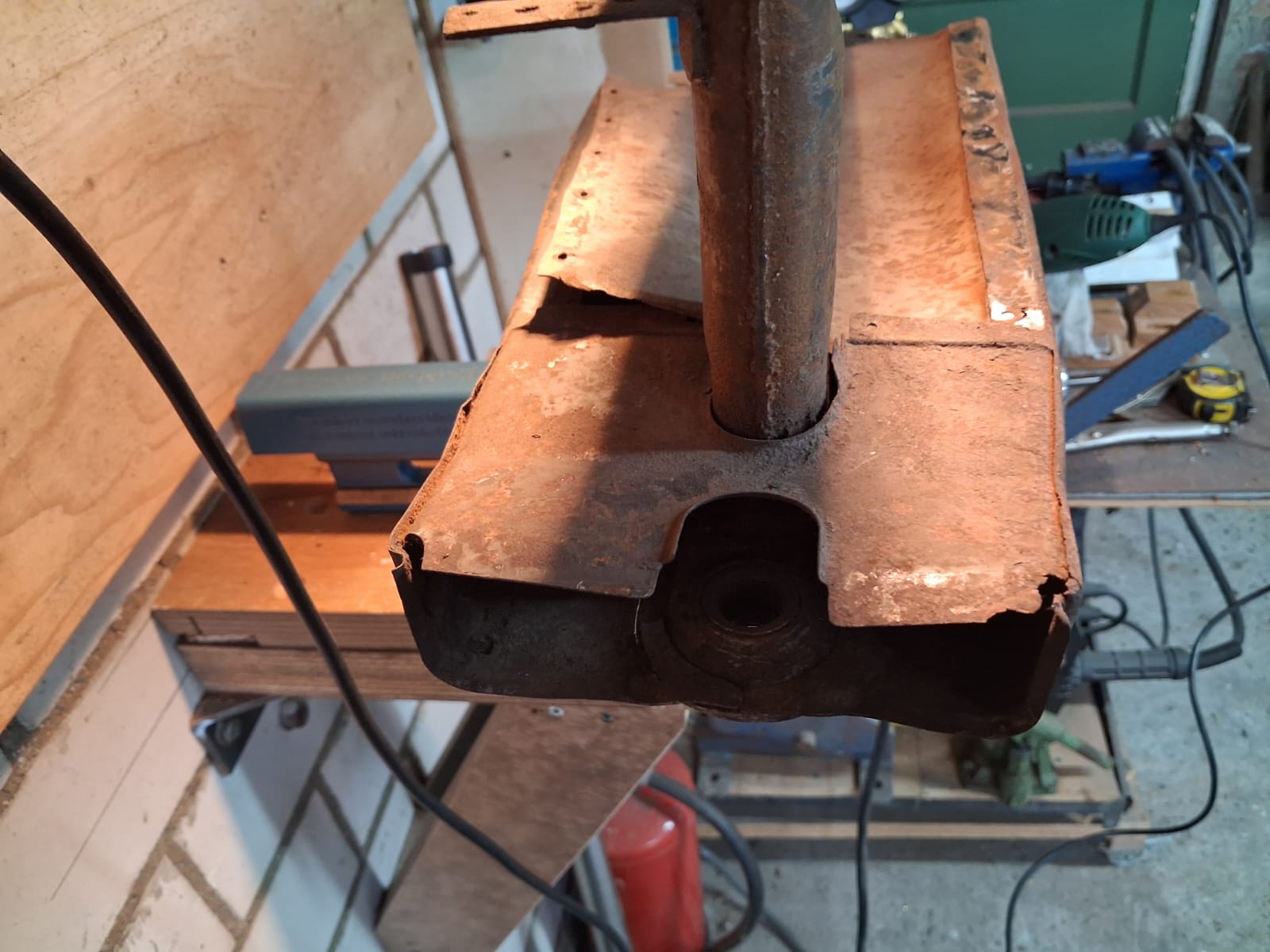

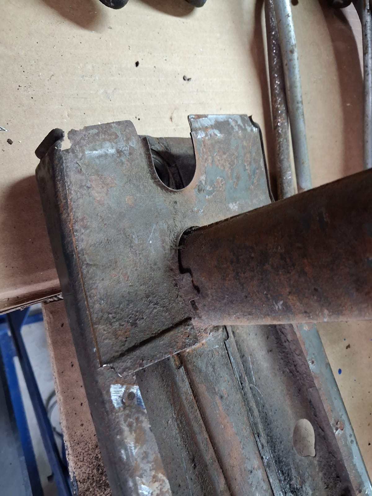

Gelukkig is het kapje van de ketting kast er bij ,namaak 65 euro ,ori mooie staat 80 euro ,en er zijn nog meer van die duren onderdelen .
Als je de ketting kast wilt vernieuwen die zit gelast aan de achter brug kostbaar ding ,.opknappen beter .
Dat als de ketting kast slecht is het doek vervangen voor dun alu voor wat stevigheid ,lassen kan natuurlijk ook .
Persoonlijk zou ik het eerst goed schoonmaken en dan kijken of lassen mogelijk is.

Denk dat lassen zo goed als onmogelijk is het is wel erg dun plaatwerk.
Misschien hardsolderen .
Iemand ervaring met glasvezel hier heb ik nog een rol van liggen.
Zou lassen met Mig-Mag ook niet gaan denk je.
Er is vast en zeker wel ergens een handige harrie in de buurt die het aandruft ![]()
Nee heb je, en ja kan je krijgen, momenteel is het toch niet bruikbaar, dus wie niet waagd wie niet wind ![]()
Krijg je niet gelast. Veel te dun en te rot
Kettingkast zorgvuldig van de vork afhalen, stralen, rotte stukken uitslijpen en nieuwe stukken kloppen, inzetten en lassen met TIG
