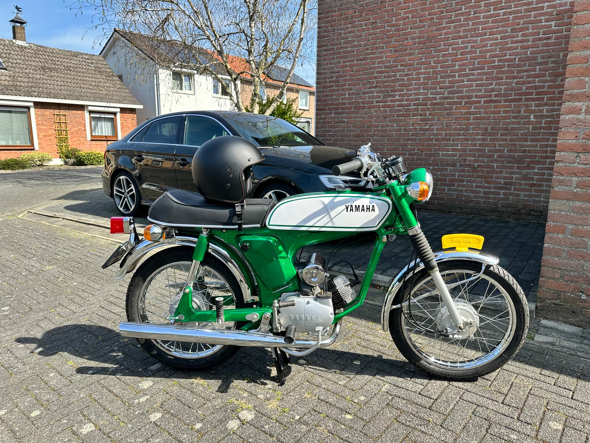

Heb opeens geen vonk meer op mn bougie tegen massa van de cilinder !
Onbegrijpelijk misschien is er een Yamaha techneut in de buurt op Zuid Beveland? om er eens naar te kijken samen met mij.
Zit er een gewone punten ontsteking op?
Misschien eerst even een nieuwe bougie proberen, om uit te sluiten dat deze kapot is :wink:
Het is trouwens wel een hele mooie Yamaha FS1 :sunglasses: :sunglasses:

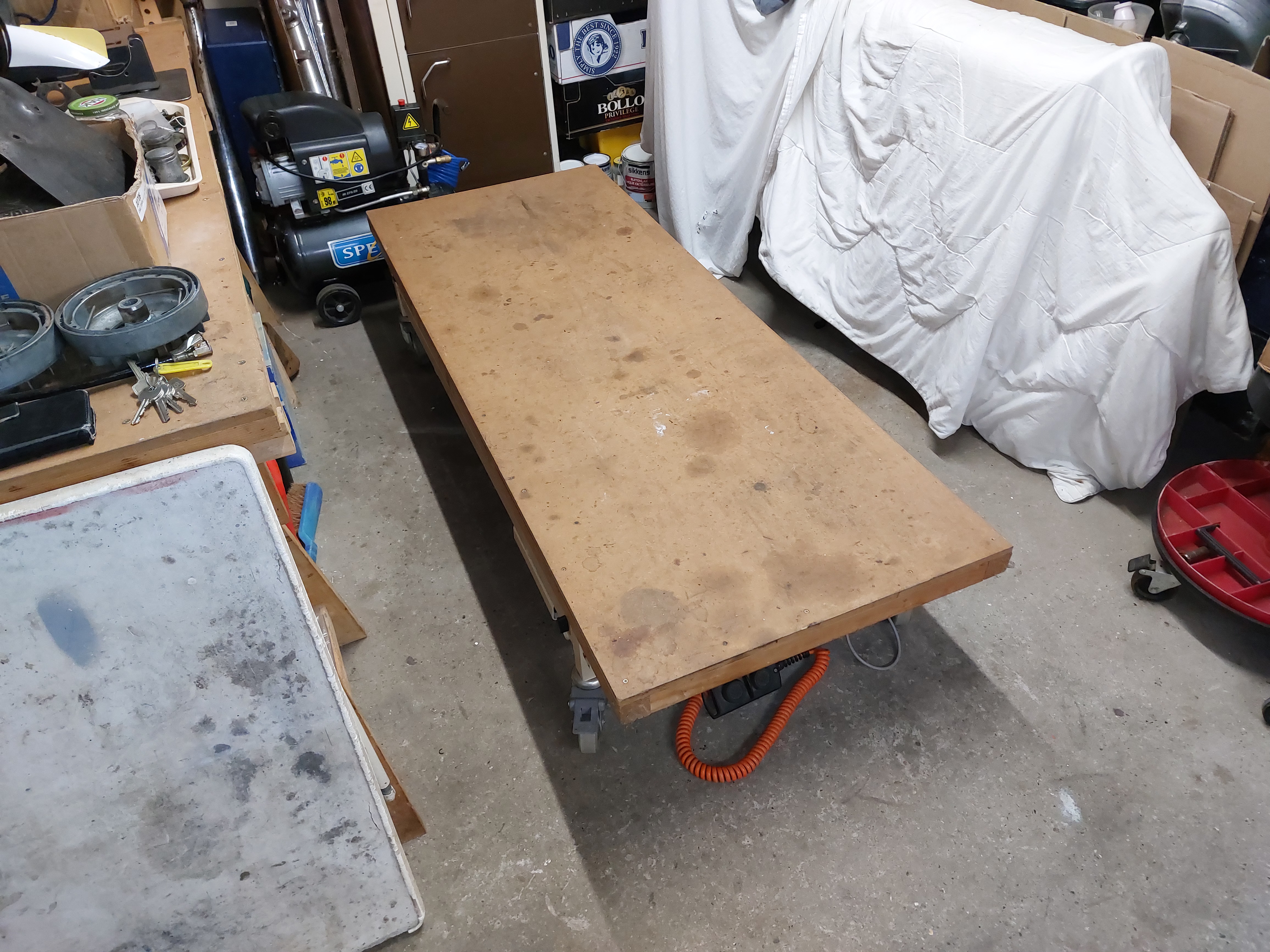

Ik heb wel een zelf gemaakte heftafel, je maar de Fs1 er gerust een keer opzetten als je daar gemak van hebt, en is nog redelijk in de buurt ook voor jou ook
