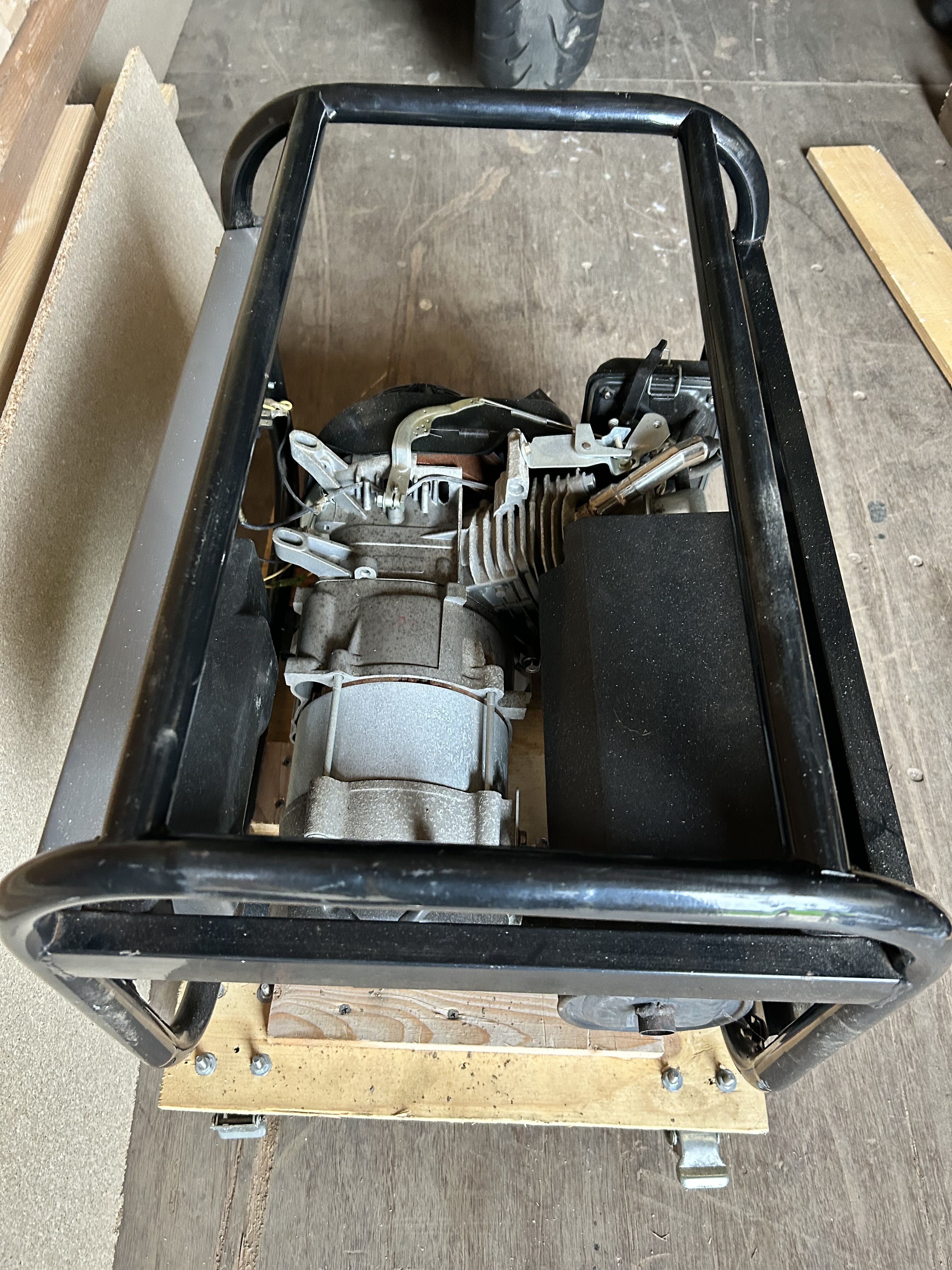

Ik problemen had met mijn aggregaatje… :flushed::pensive:
In dit geval lekte het ding benzine als een zeef bij de benzinekraan… :sweat_drops::sweat_drops:
Nu had het ding voor ik m overnam jaren stilgestaan en dus had ik het vermoeden dat er mogelijk een afdichting verdroogd was.
Door de modificaties aan mn container C2 kwam ik er steeds niet toe. T was ook niet helemaal duidelijk hoe het kraantje aan de tank gemonteerd zat. Vandaag was ik n heel eind klaar met de container dus toch maar eens het aggregaat beetgepakt want soms is stroom toch wel erg handig… :zap::zap:

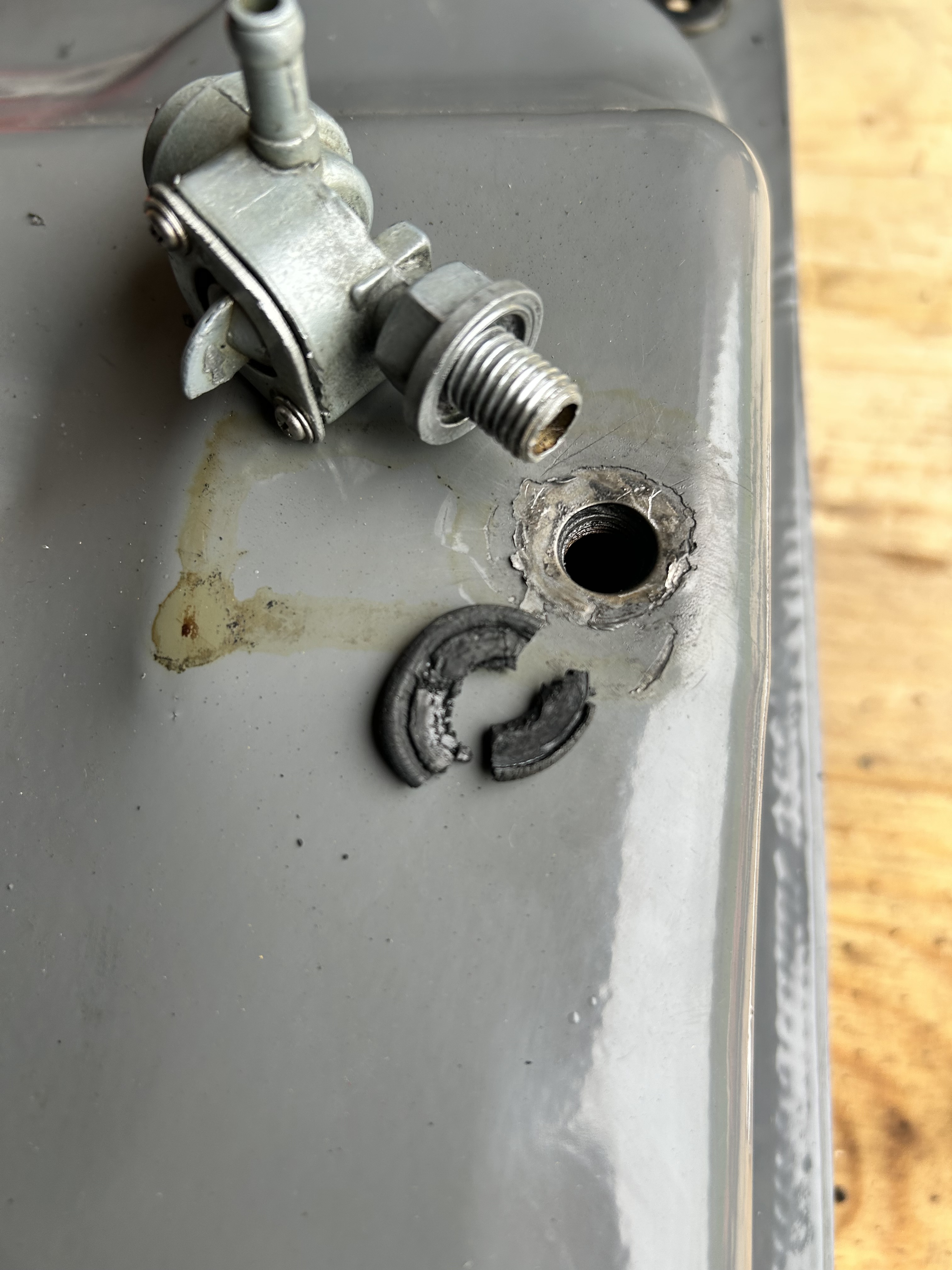

Tank gedemonteerd en jawel een totaal verdroogde rubber pakking. Maar gelukkig zat er schroefrdraad in de tank en kon het kraantje dus vrij eenvoudig gedemonteerd worden. Nu even kijken of ik een o-ring in de goede maat kan vinden en anders zelf een pakking maken. Overigens was ook het benzineslangetje totaal op
Al met al lijkt de reparatie dus mee te vallen :smiley::sunglasses::ok_hand:
