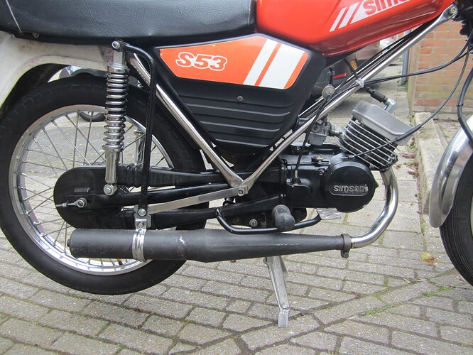

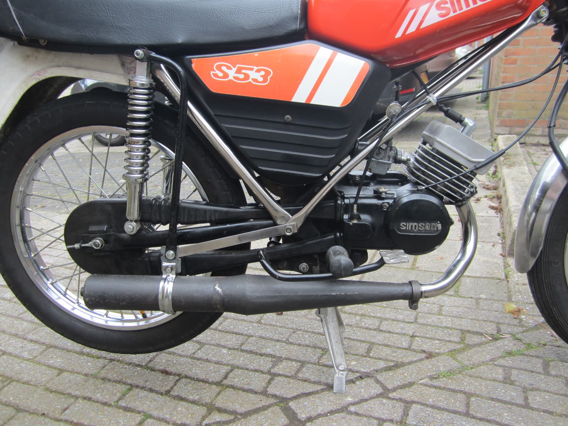

Uitlaat gewisseld .
Was geen succes dus er weer af .

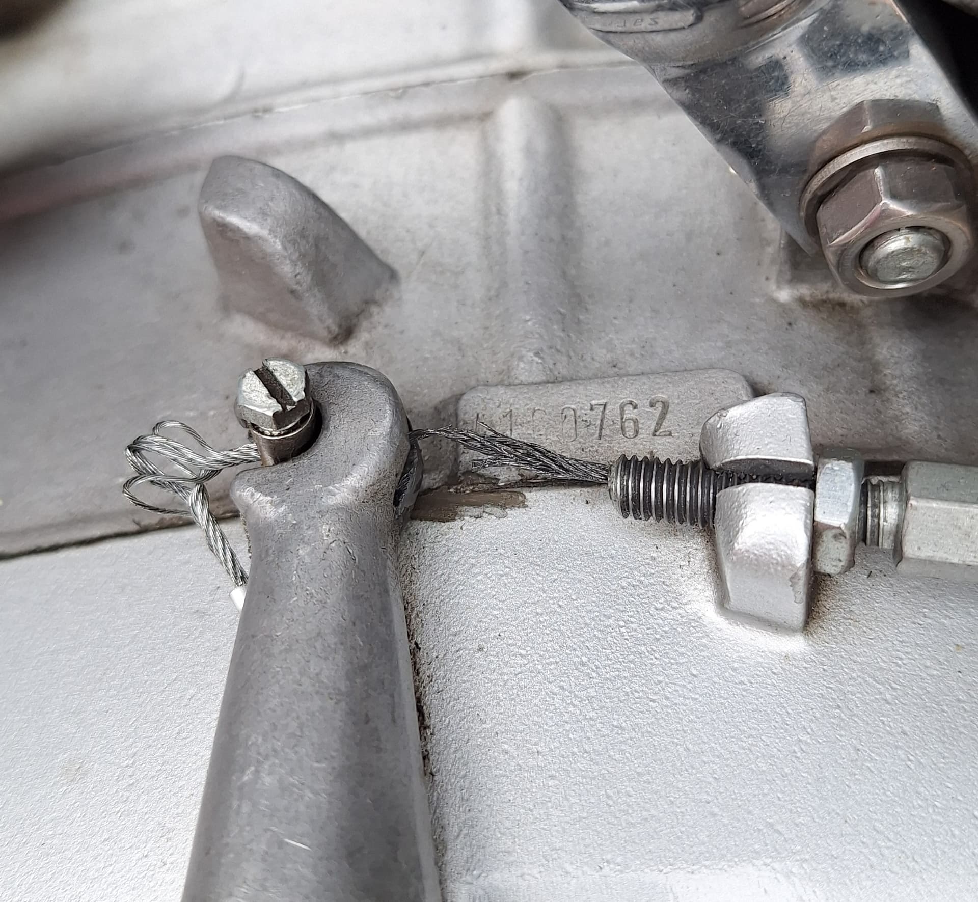

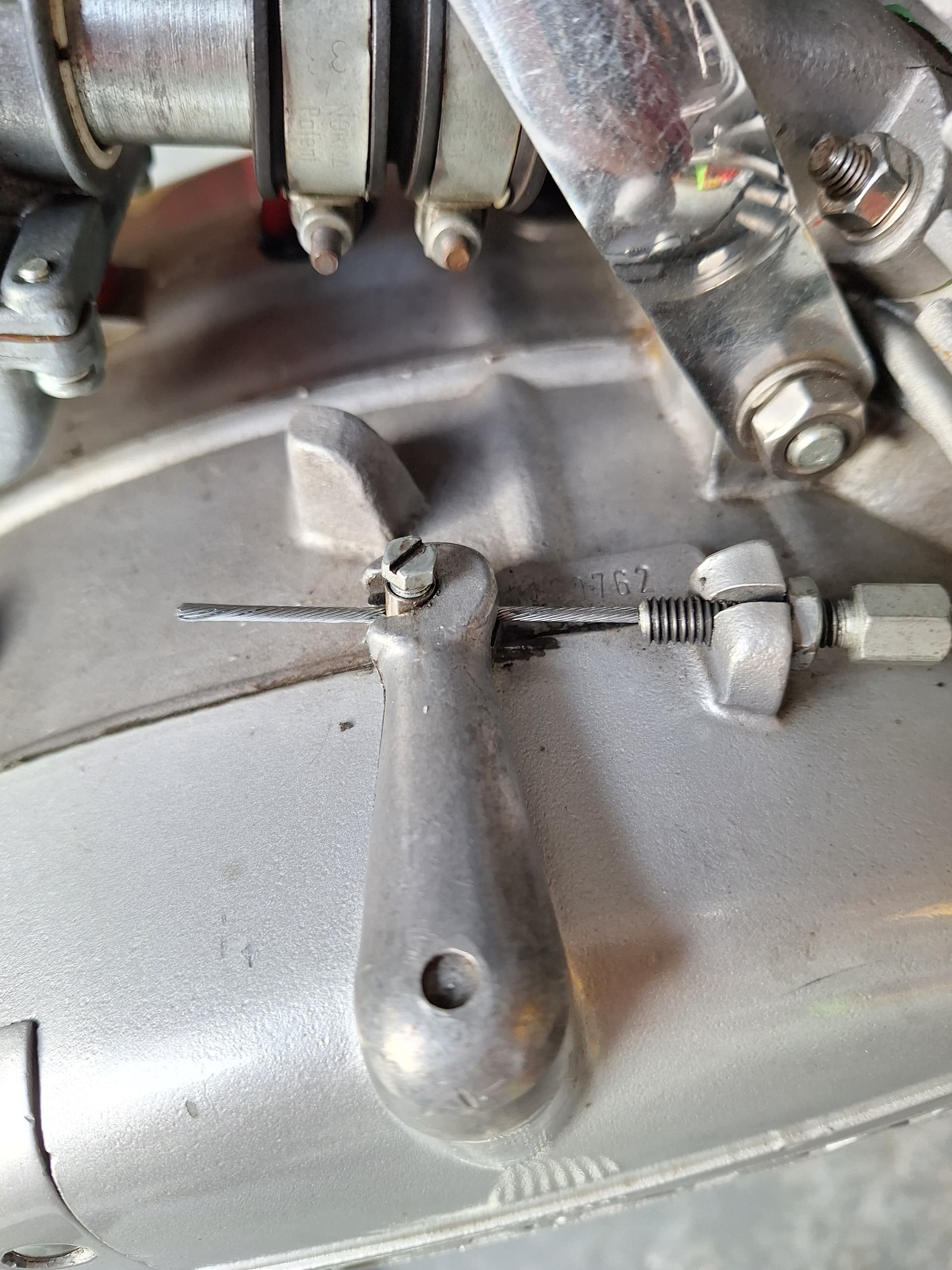

Ging vandaag een stukje rijden en wat denk je 5 km verder, knap, dat was de koppelingskabel.
Even terug gereden, nieuwtje erin en weer gaan. Nu een iets dikkere kabel erin.
Dat kan gebeuren hé Alfons, kabels behoren immers tot de slijtagedelen :wink:
Gelukkig dat je het weer snel op kon lossen door een nieuwe te monteren :laughing:
