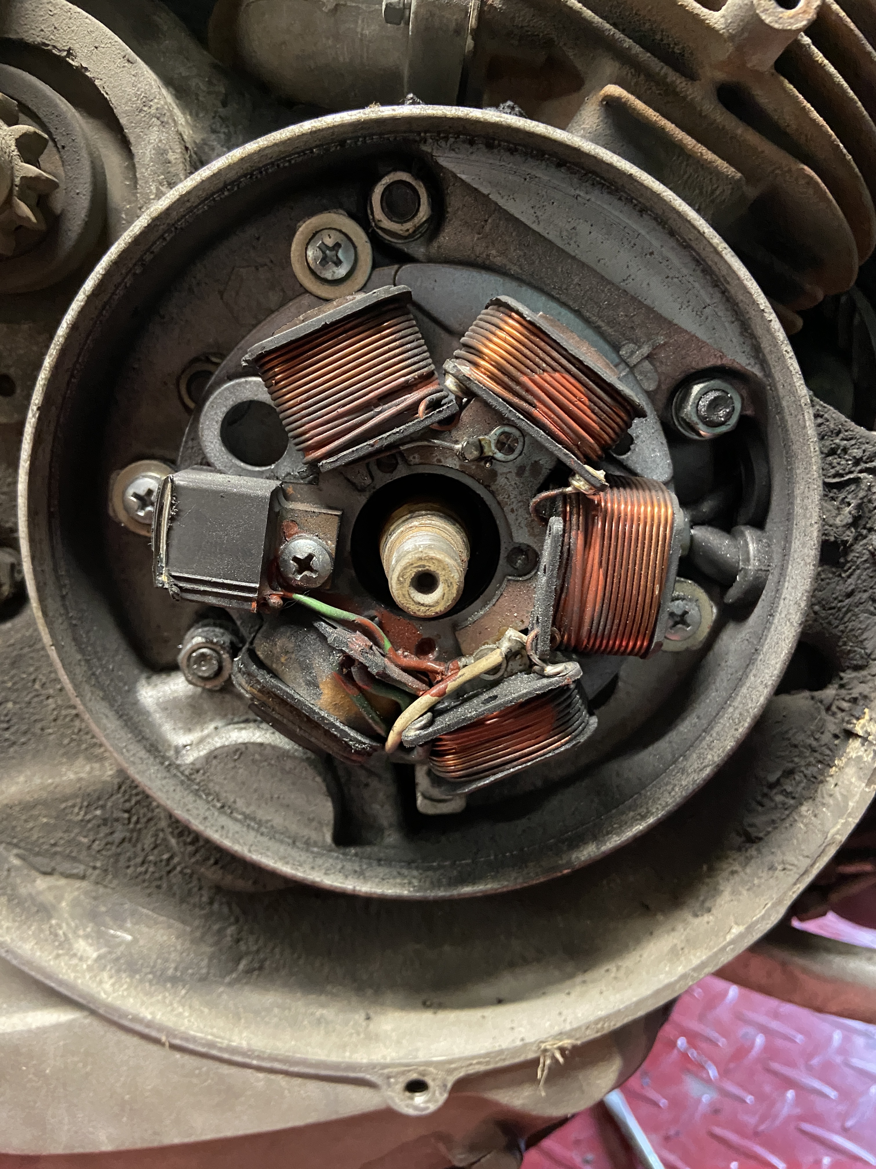

Hallo allemaal, mijn Vespa heeft sinds een tijdje een nieuwe ontsteking gekregen. Maar ik heb geen ervaring met het afstellen hiervan. Zou iemand mij kunnen helpen hiermee. Natuurlijk ben ik bereid om er een vergoeding tegenover te zetten.
Het gaat om deze ontsteking, met een externe bobine.
Meestal staat er een tekentje op het vliegwiel wat weer correspondeert met een teken op het carter ,zet je deze recht over elkaar en de motor loopt dan verder afstellen met de lamp

Ik heb zo’n stroboscoop lamp en kan hem wel afstellen hoor. Zo’n ontsteking kun je eigenlijk ook alleen maar goed met zo’n lamp afstellen.
Zoek afstelpunten, zoals Cor al zei, streepjes of iets dergelijks. Zo gepiept.

Oh, das niet zover weg. Ja, misschien makkelijk om naar mij toe te komen, want hier heb ik mijn spulletjes om het te doen. Misschien heb je afstelgegevens. De tijdstippen variëren van 18 graden voor bdp tot 24 graden voor bdp. Dat is afhankelijk hoe oud de Vespa is. Ik vermoed 18 graden omdat hij niet heel oud is en een electronische ontsteking op zit.
