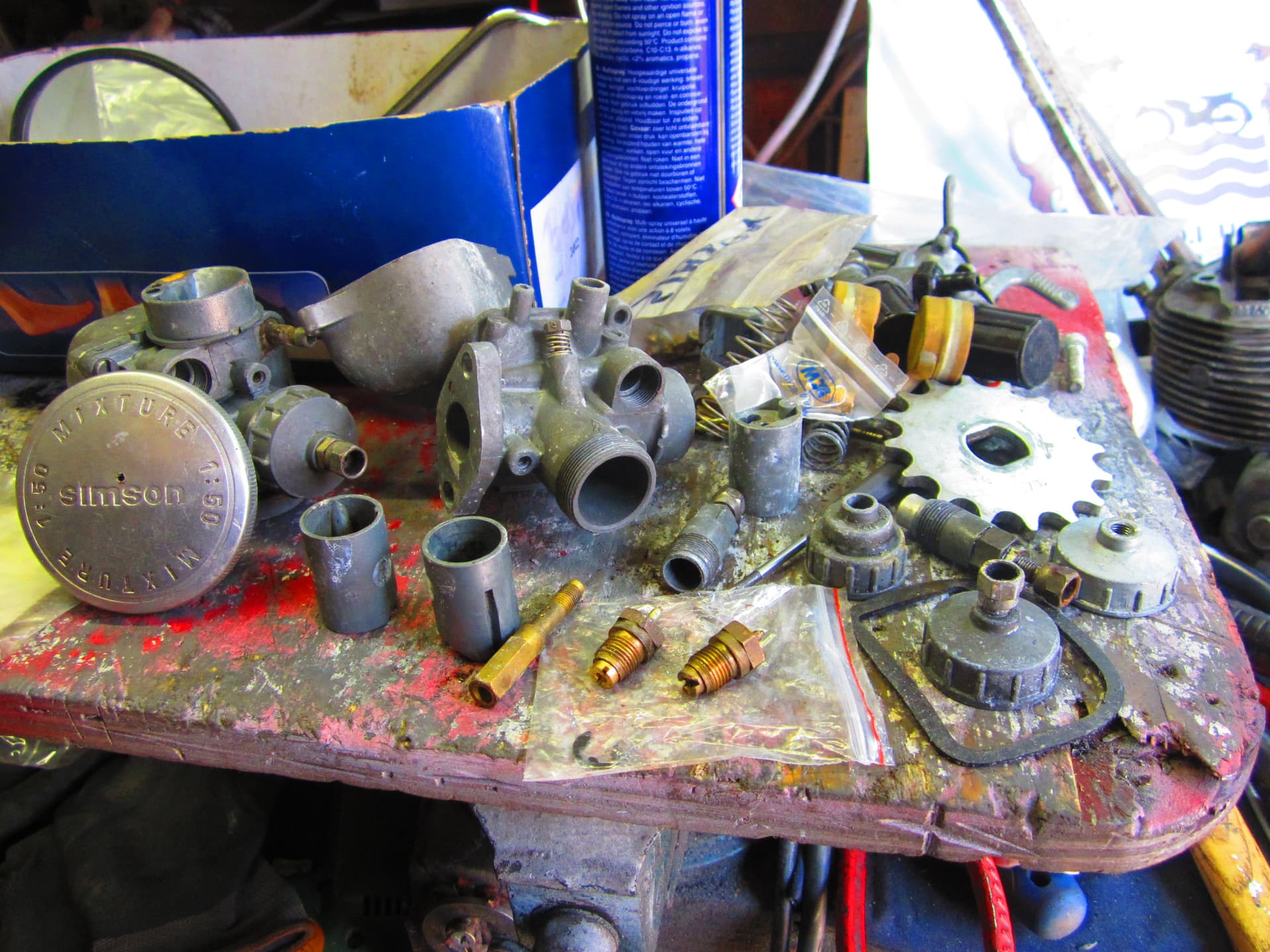

Maar goed het ging om Simson spul ,kocht een swalbe motorblok en een doos vol met Simson benzine kranen en nog wat carburateurs met nieuwe onderdelen daar voor , ook div losse sproeiers , een nieuw 16 tds voortandwiel ook nog een ori cil kopje en wat stickers ook van Simson .

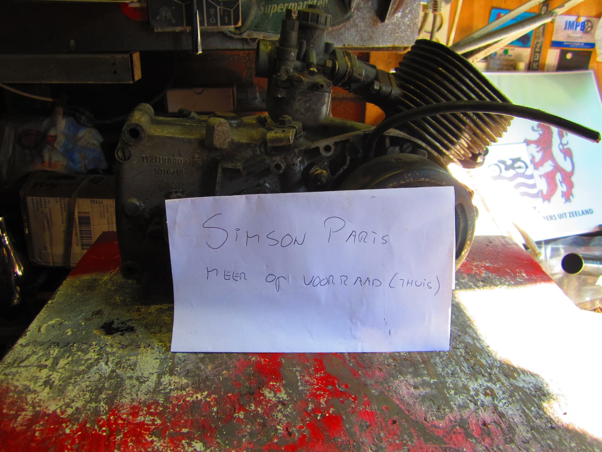

Peter Stichter vertelde dat hij nog meer handel van Simson had .

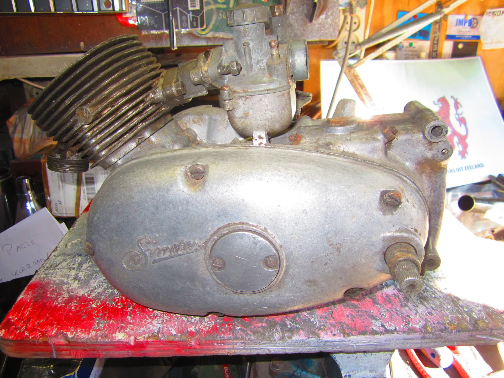

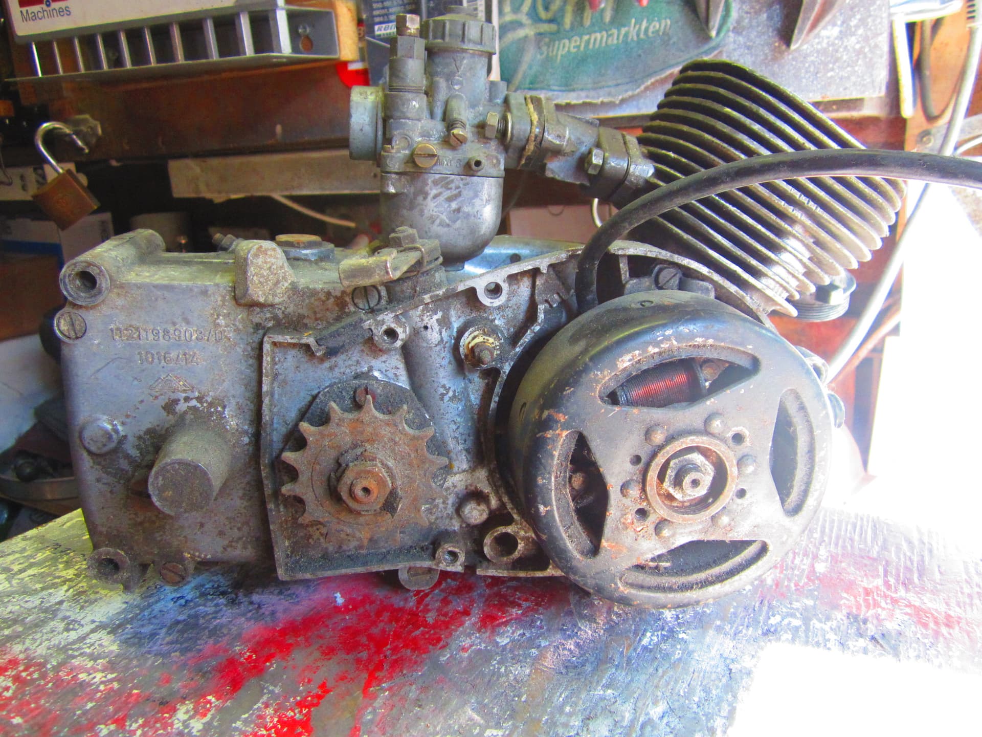

Maandag eens even gekeken wat ik had gekocht ,vooral het motor blok was ik benieuwd naar een Simson Swalbe blok 3 voet versnelling .
Heb het gekocht als SLOOP blok .
Ook het doosje van Peter eens op zijn kop gezet allemaal Simson spul ,waar ook nog nieuwe dingen bij zaten.
Lekkere spulletjes Cor!
Daar heb je dan weer n mooie koop aan Cor :smiley::sunglasses::+1:

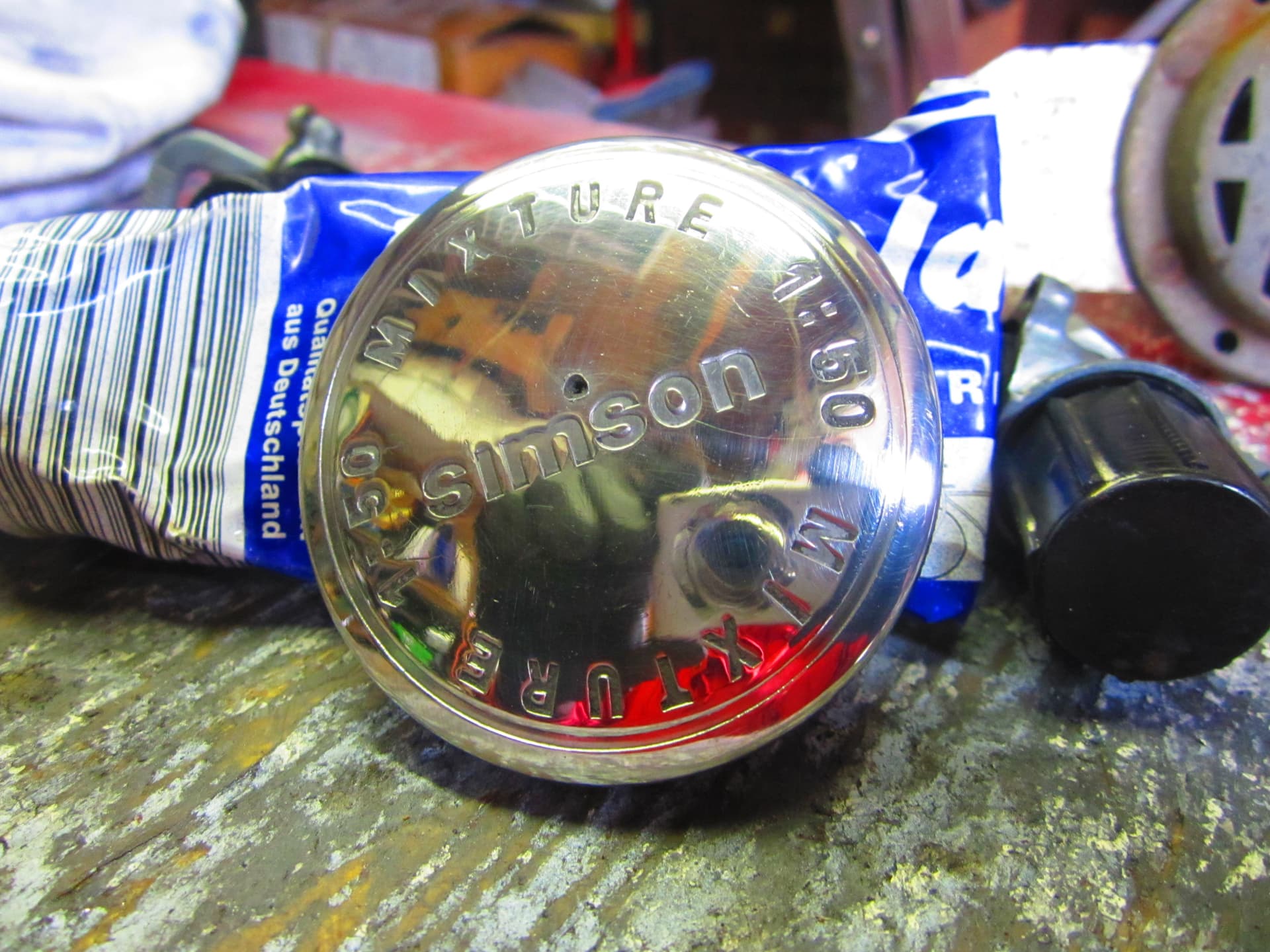

Ja zeker ik moet zeggen erg blij mee ,.ook nadat ik de tank dop gepoetst had ,natuurlijk eerst gepast op 1 van de Simsons .

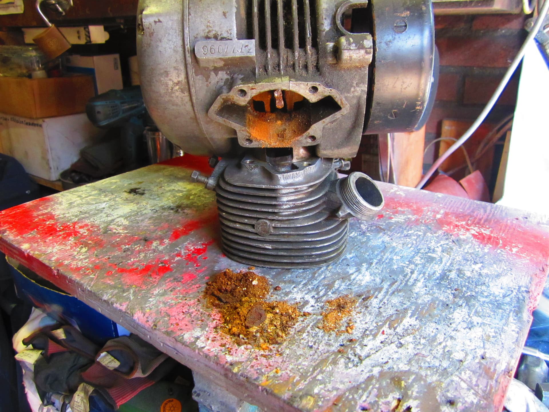

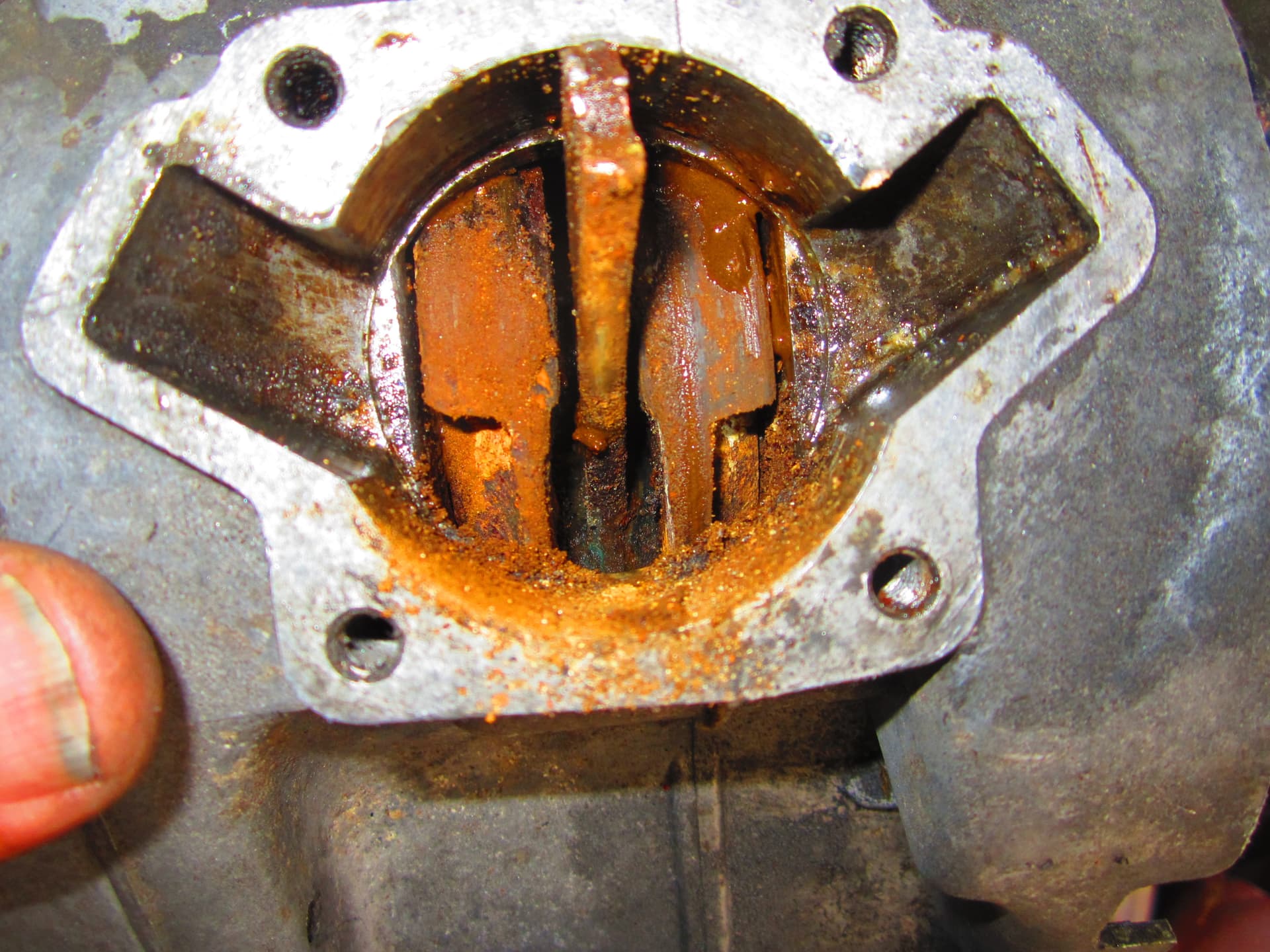

Ja dan het blokje ,dat was wel een dingetje .
Een ander had dit direct bij de oud ijzer boer ingeleverd .
Het zag er aan de buiten kant redelijk uit ,maar even op zijn kop gezet en er kwam nog al wat roest uit .
Ik ben benieuwd wat je daar mee gaat doen Cor… ik heb zo’n zelfde geval onder de Aprillia hangen die nog ergens onder een kleed staat. Sterker nog als je die op zn kop houdt dan loopt er mss nog wel water uit. Toen ik de eerste keer olie aftapte kwam er eerst 750 ml water uit… toen nog een halve pot drab (mix van water en olie). Daarna heb ik er eerst maar eens een flinke portie diesel ingegooid toen het blok eenmaal los was, afgetapt en nog wat verse diesel er in. Dat in de hoop dat ik tzt als ik aan de Appie ga werken dat het blokje nog steeds los is en hopelijk niet zo erg verroest als wat jij hier laat zien. Maar intussen via onze Ben ook een reserveblokje op de plank met een extra versnelling want dat is een 6 bak, en wat er origineel onder zit is een 5 bak. Daar komt tzt nog een topic van.

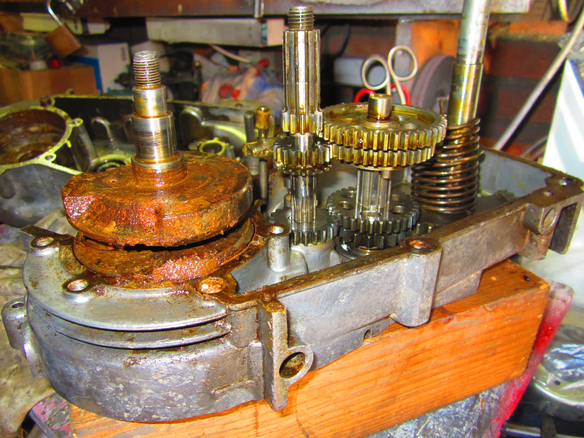

Ja, dat wordt een echte restauratie van het blok. Maar dat hoef ik jou niet te zeggen Cor. Hopen dat de tandwielen binnenin er beter uit zien. Veel succes ermee.
Ja, versnellingsbak is inderdaad een hekel punt Alfons. Maar daar zit meestal toch nog wel olie in en is minder gevoelig voor inwateren. Een krukassetje plus lagers is meestal niet zo spannend.

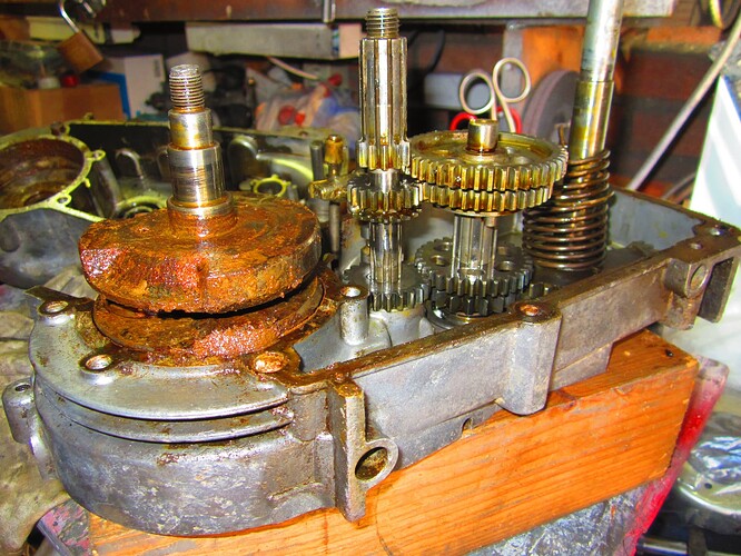

Rest van het blok is NIEUW ,en valt dus helemaal niet tegen .
Dat valt helemaal niet tegen…
Misschien kun je er beter een apart techniek/project topic van maken Cor… Leuk om te volgen :sunglasses: :heart_eyes:
