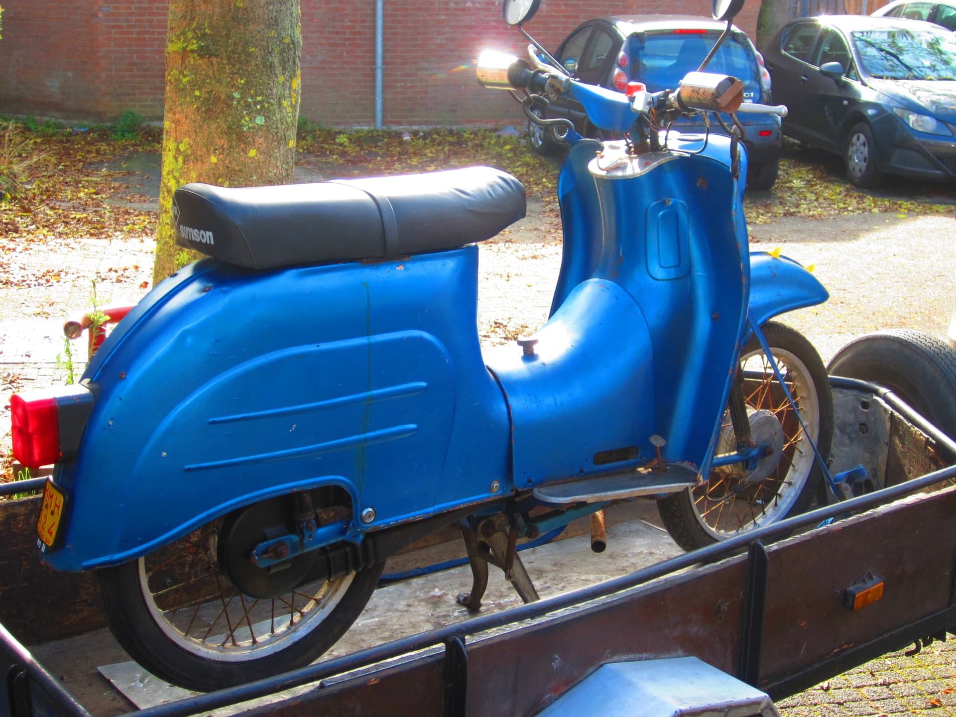

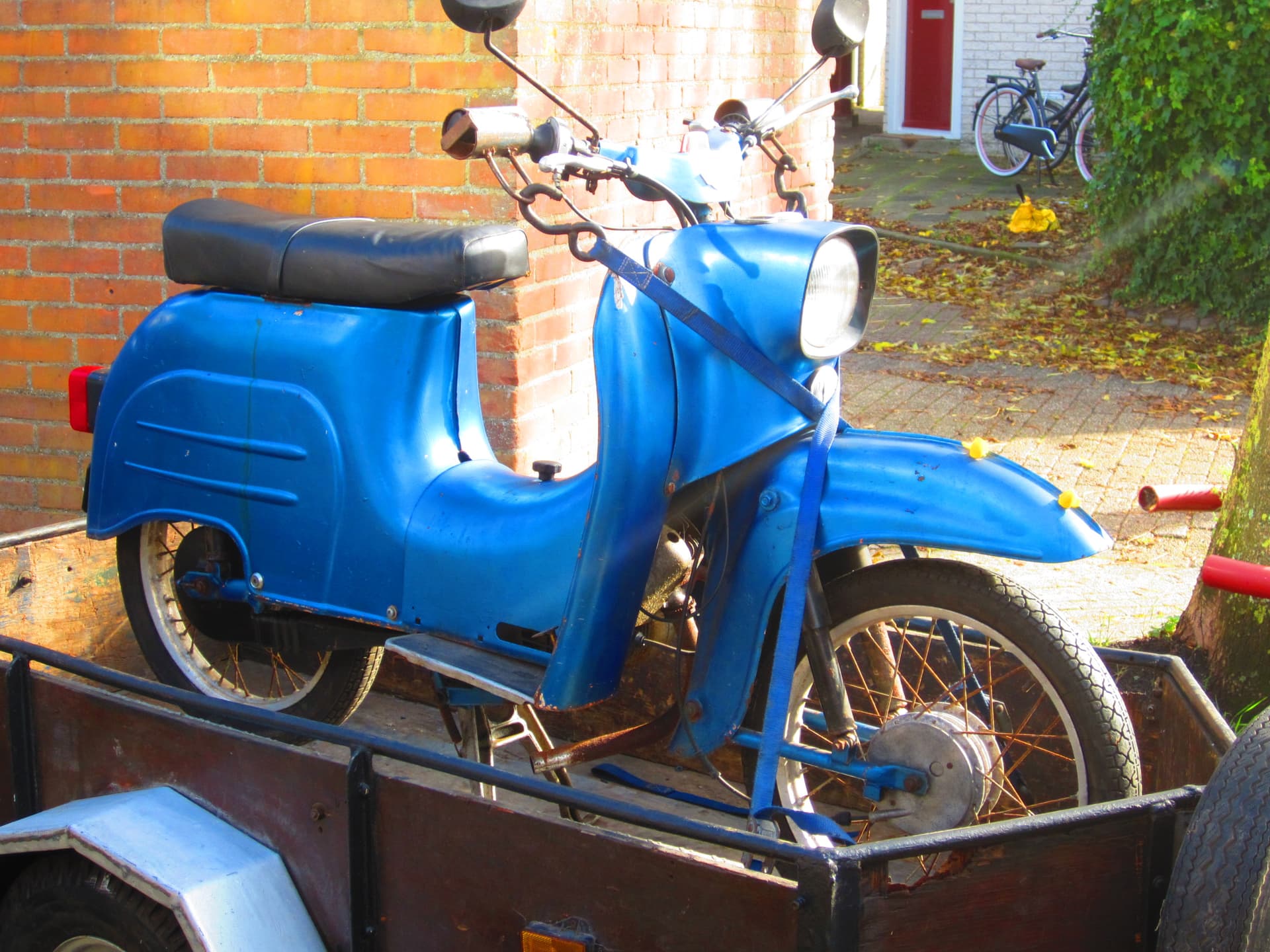

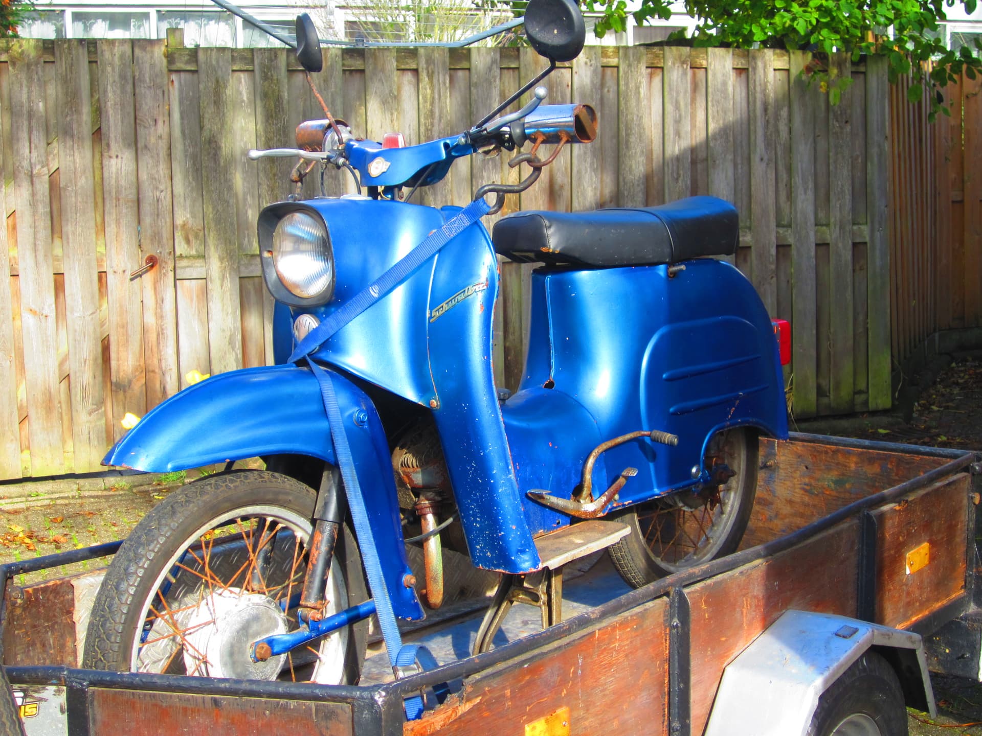

Hier enkele foto s van mijn nieuwe project Simson KR 51 /1K .
Deze heeft 32 jaar stil gestaan dus je begrijpt dat wordt poetsen .
De Simson is GEEN scooter en is ook GEEN brommer, maar zit er net tussen in ,kan nog niet zeggen of dit een blijvertje is .

Standaard 50 cc maar zit nog totaal vast geroest .
Ja Joop het is een mengeling van brommer /scooter met die been kappen .

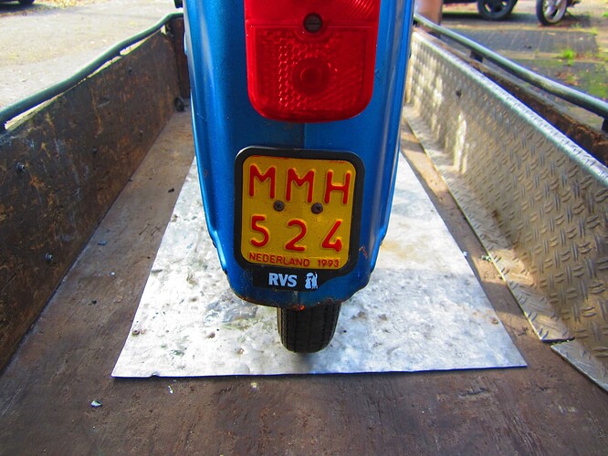

Heeft die wel een kenteken dan, ik zie alleen een verzekeringsplaats van 1993 :wink:
Aan dat plaatje kun je zien dat die 32 jaar heb stil gestaan .
Plaatje gaat er af kenteken er op .

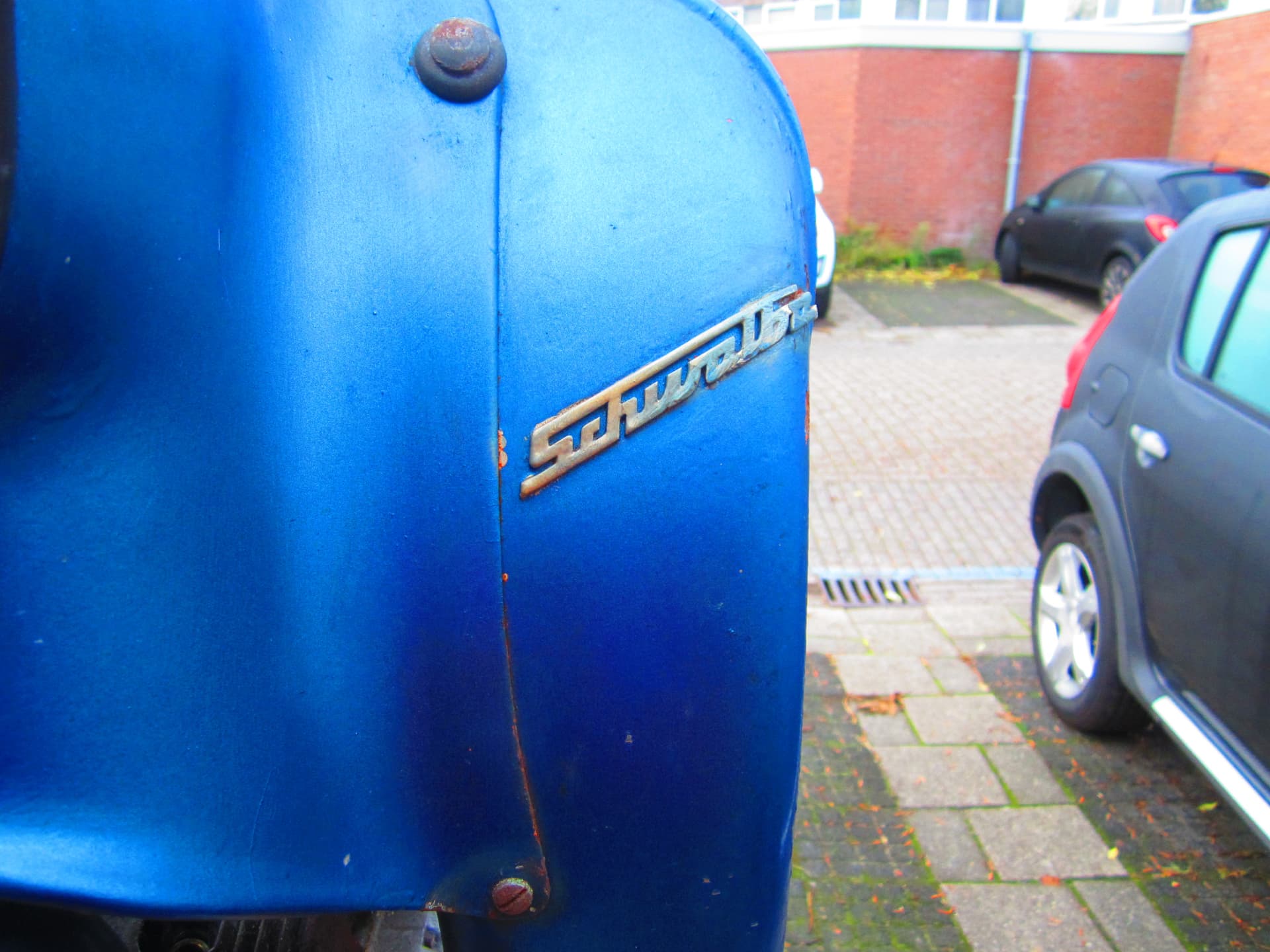

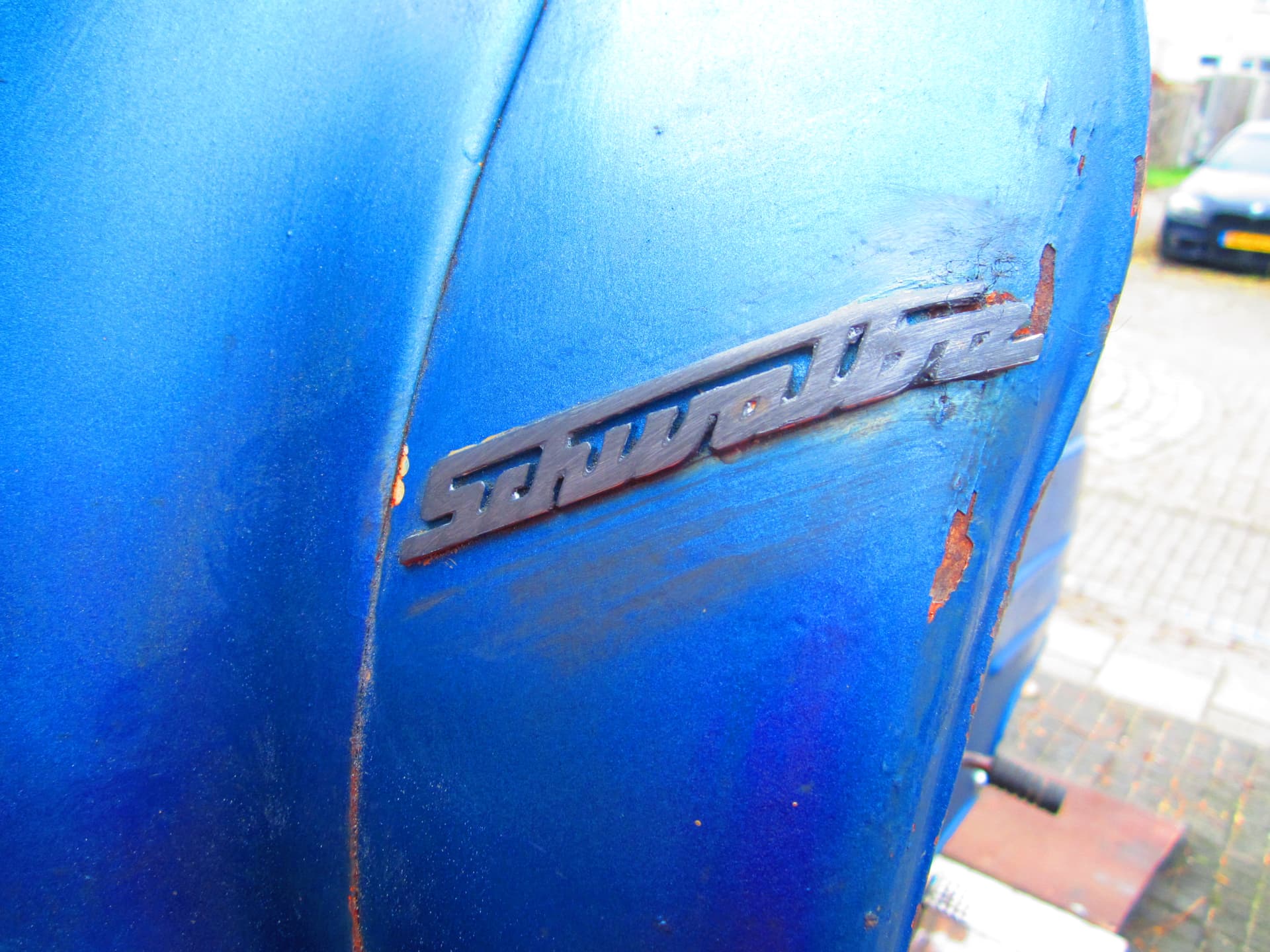

Vandaag aan de raceplay begonnen ,. dat is dus de Schwalbe Simson KR .
Was deze morgen net licht toen ik er aan begon .

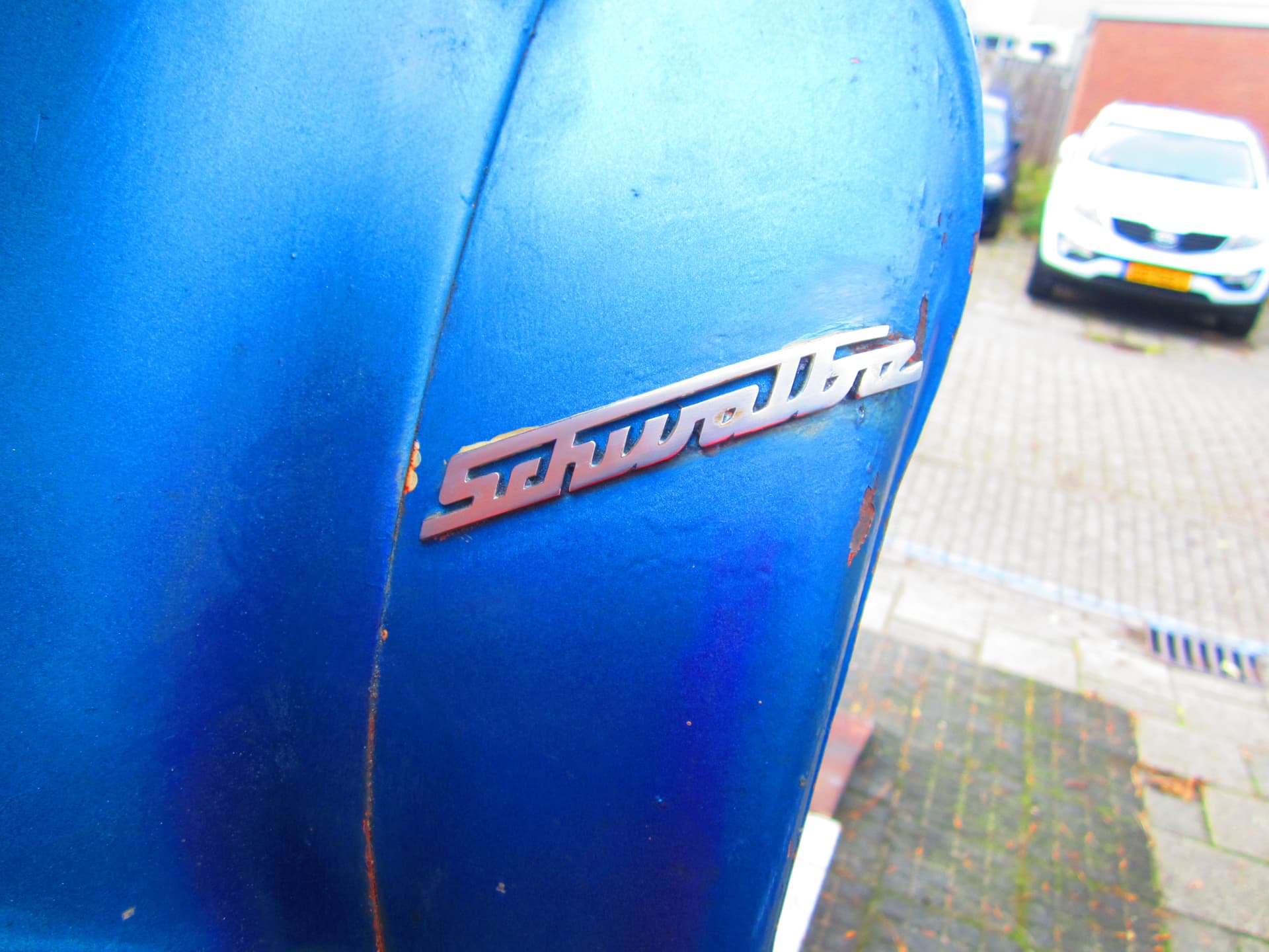

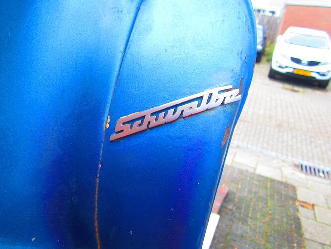

Als eerste het embleem van de raceplay gepoetst kan nog mooier .
En het werd al weer donker toen ik deze dag stopte .

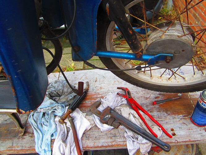

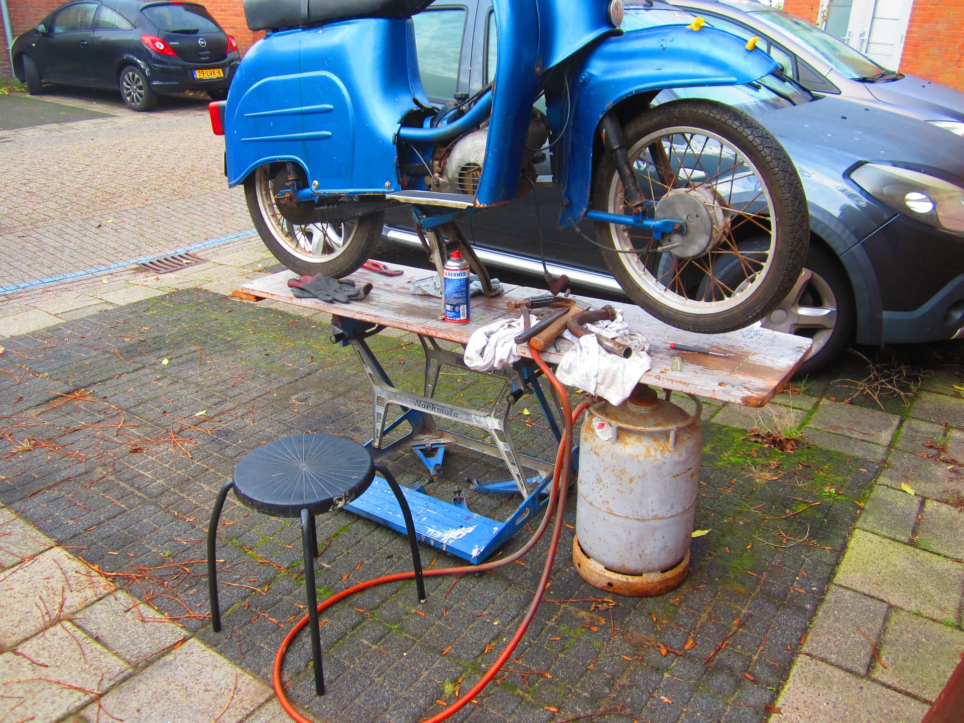

Motor stond vast ,alles roestig ,aan de buiten kant zag die er beter uit was over gespoten .
Remmen geheel vast ,van 32 jaar niet gereden /bewogen .
Dacht dat zal ik eens die klus even klaren ,maar de gas brander en de lucht sleutel ,de moordenaar en de grote waterpomptang en div hamers .

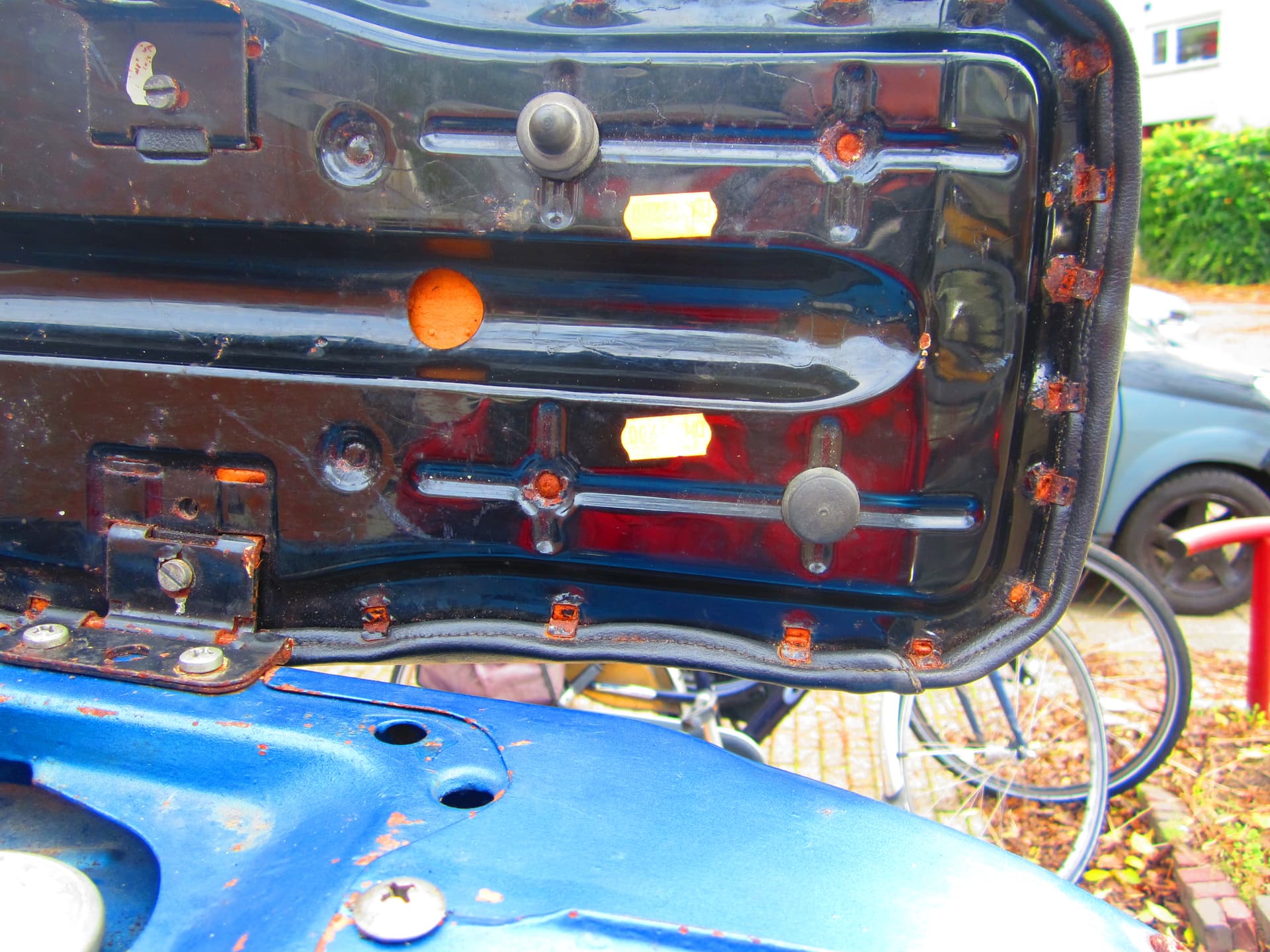

Wat weer wel leuk was dat er aan de binnen kant van de budy nog prijs stickers zaten ,denk dat deze vernieuwd is .
Van 132 duitse mark naar 99 duitse mark erg leuk .dit kleine prijs stickers .

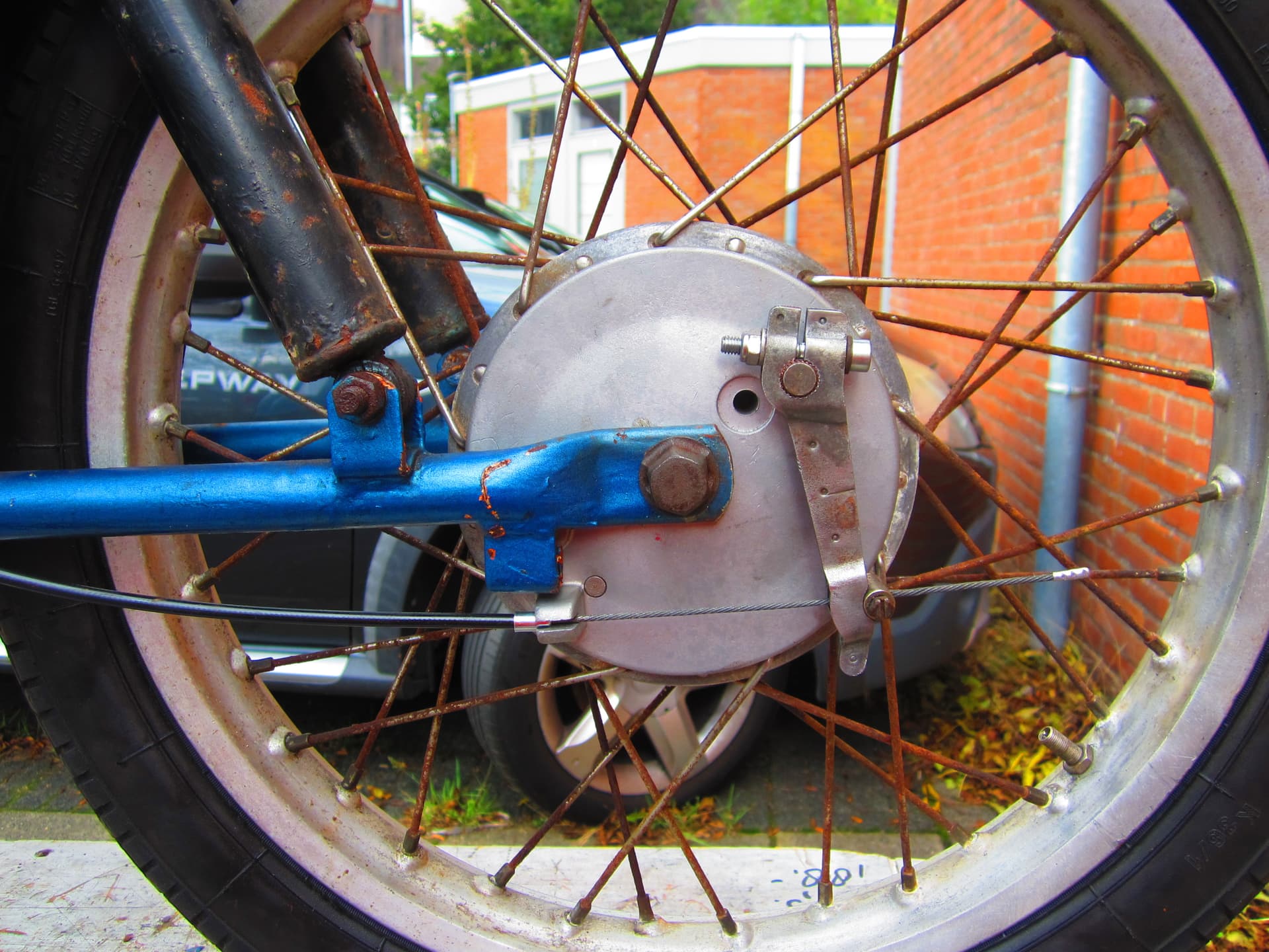

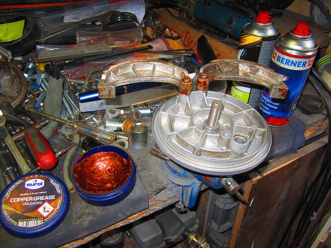

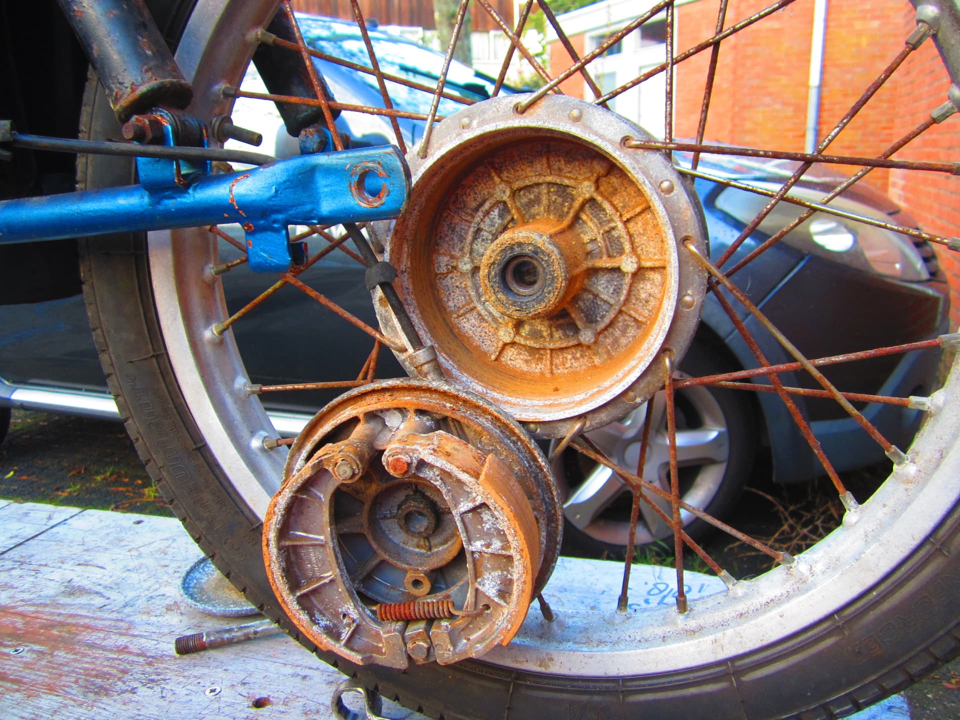

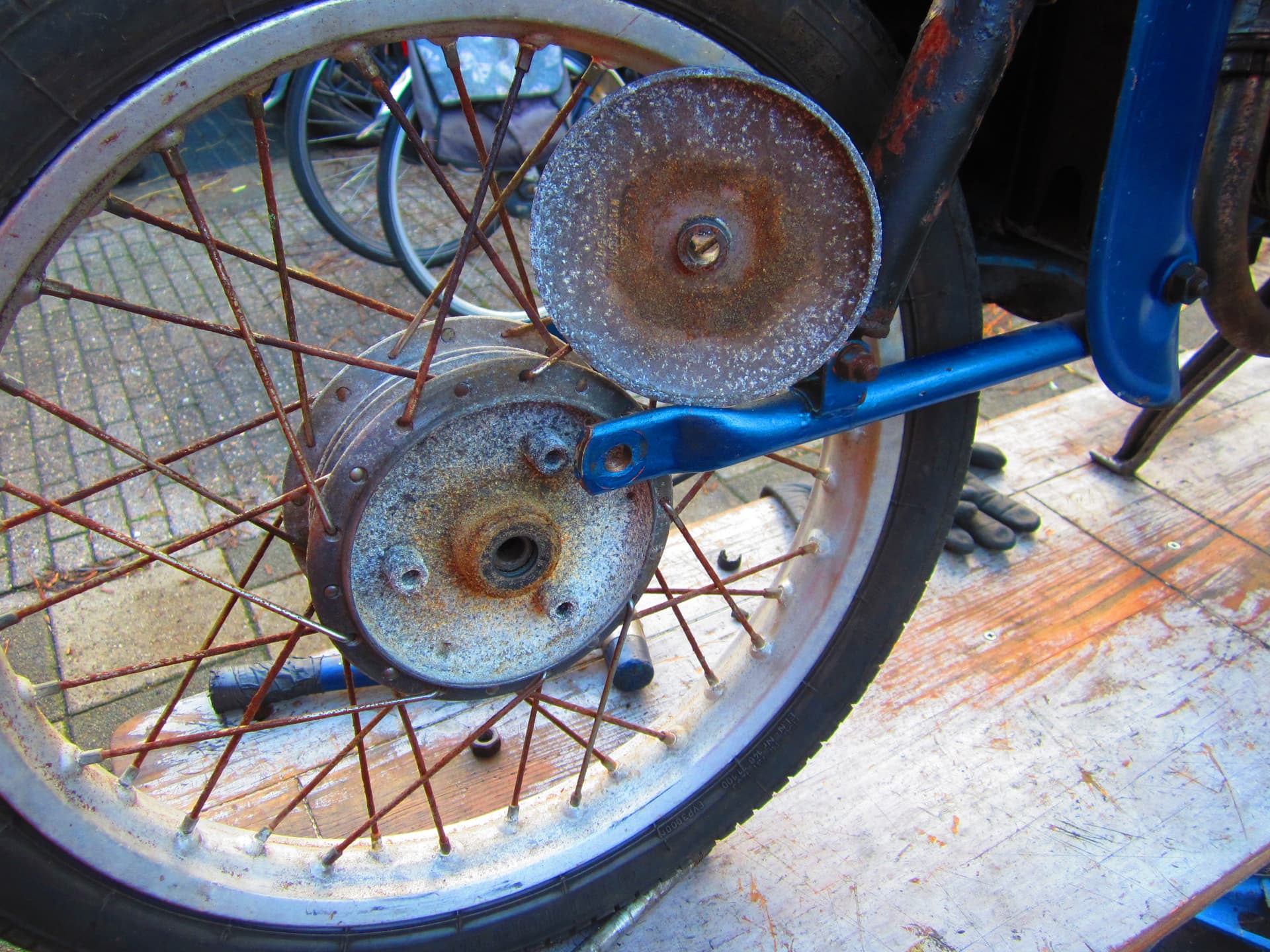

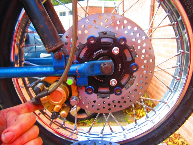

En was toen aan de voor rem bezig ,deze was inwendig en wordt nu uitwendig .
Foto s geven dit duidelijker aan .
Moet nog een rem sleutel ,maar lag niet direct voor de pak /

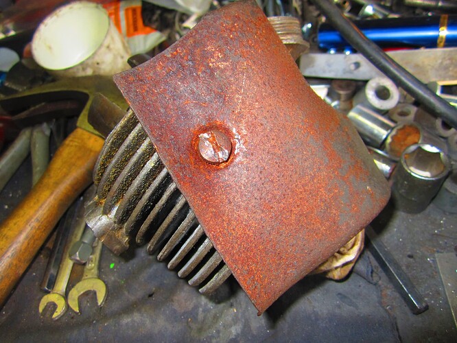

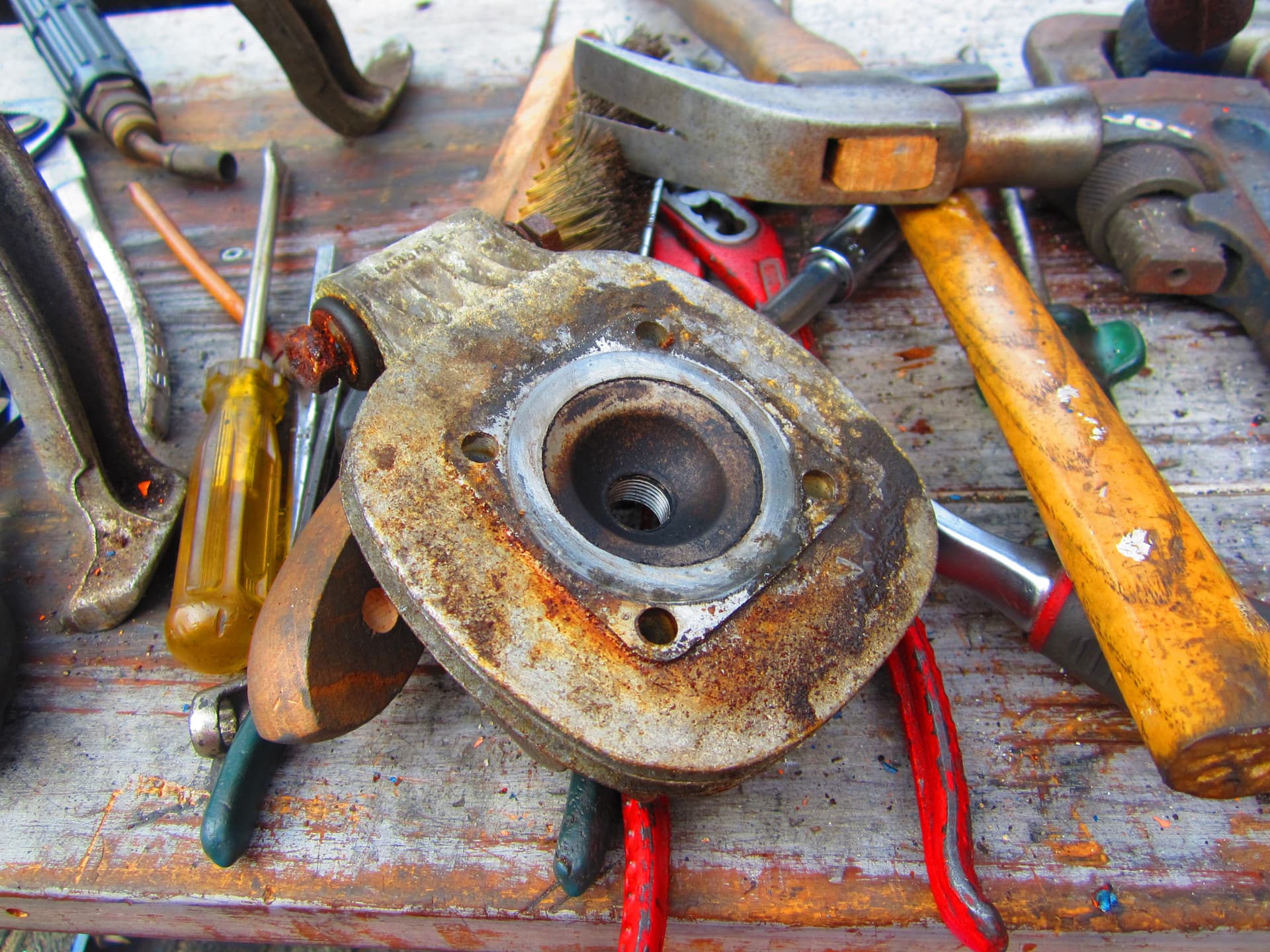

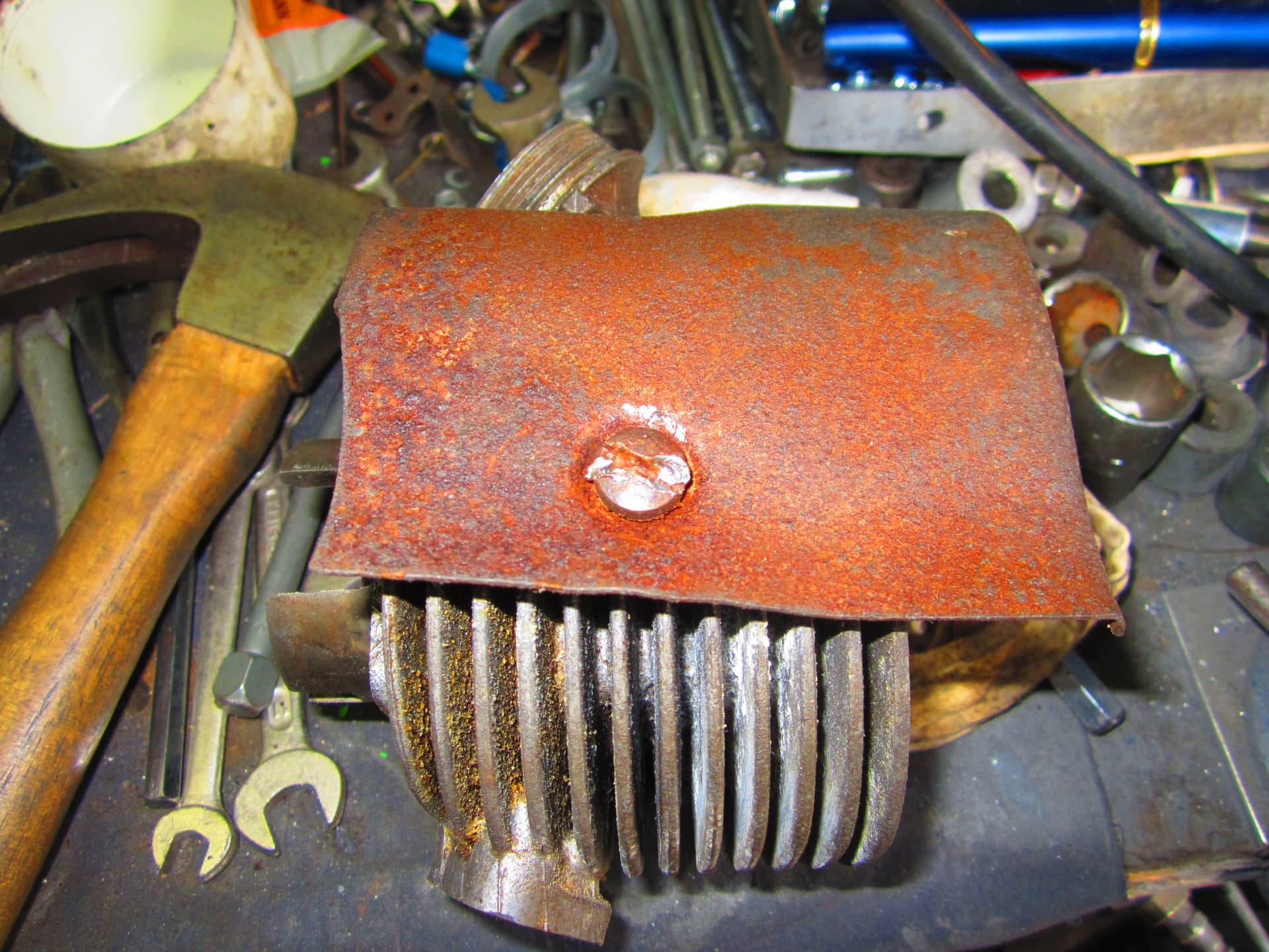

Dit roestige blik zat op de cil met 1 schroef ,bijna een half uur om het er af te krijgen
Maar ja niet goed schiks dan maar kwaad schiks en de beuk er in met de hamer .

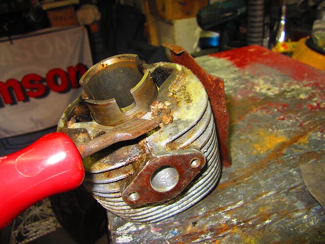

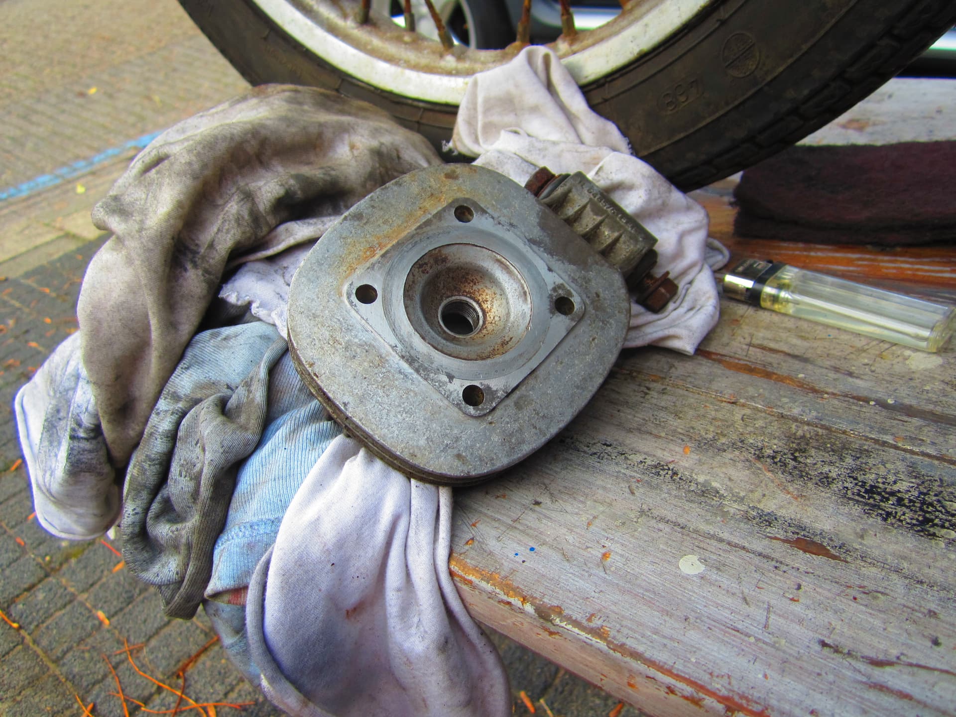

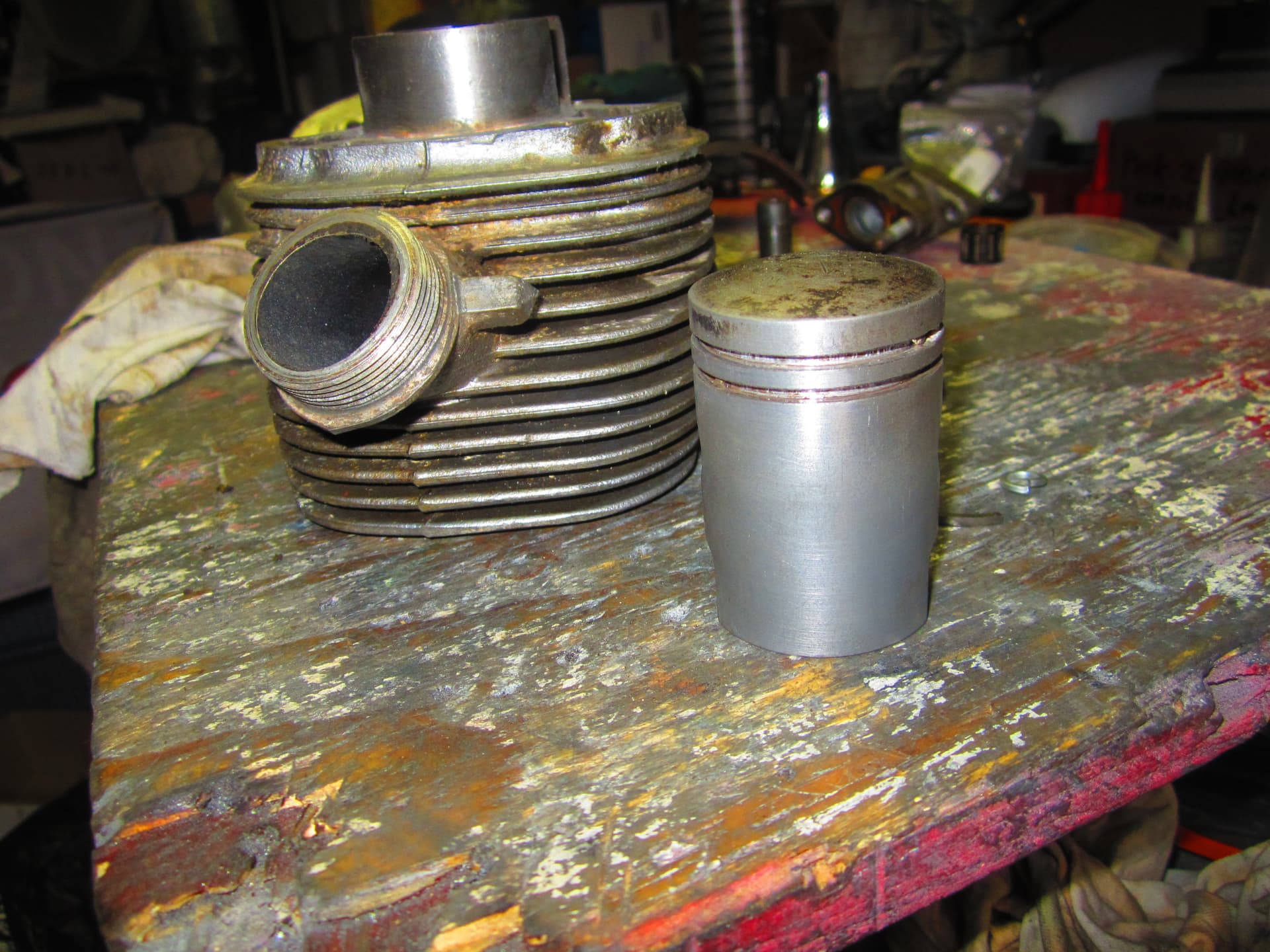

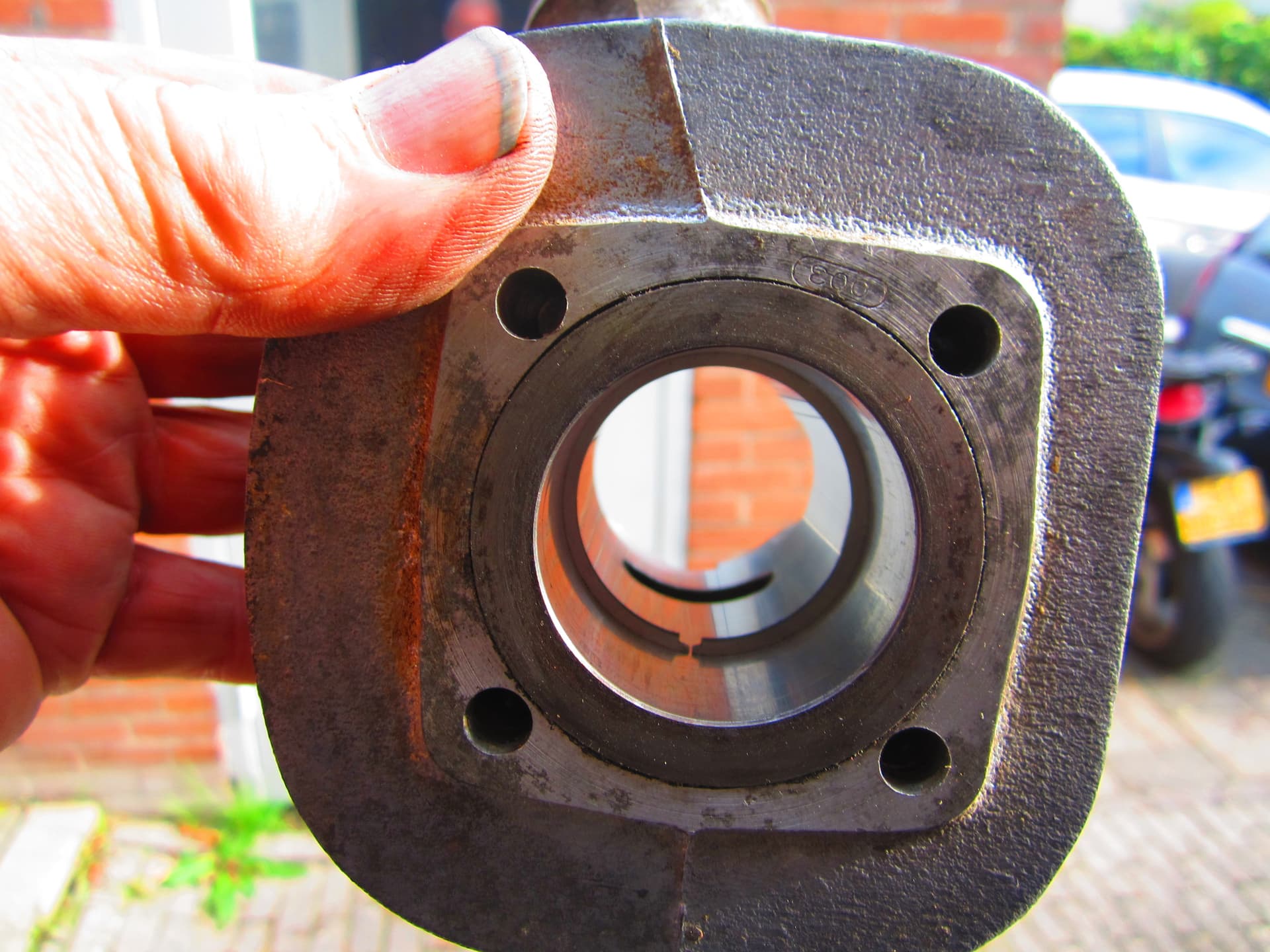

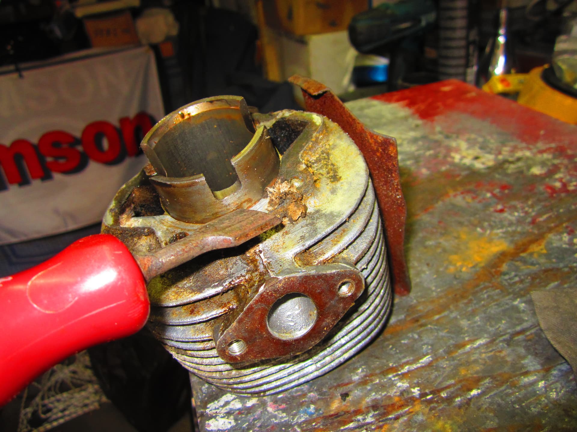

Zuiger veer meting in de cil nu gepoetst en gehoond , die was erg goed, en dan maar gemonteerd .
Zuiger ook schoon gemaakt de zuiger veren zaten vast geprut in de groeven .
Ook de pakking er af geschraapt met een afgebroken beitel dus nooit weggooien zo n ding
Kopje kwam er zo af en met kooloplosser bespoten en doekje er door en nagenoeg nieuw ,
Is toch kwaliteit he :+1:

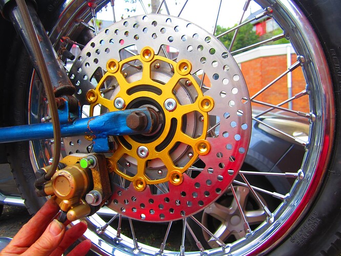

Vandaag aan de voor rem gewerkt het is er een geworden met een achter rem plaat met de rem handel aan de buiten kant ,.remt als een schijf rem .
Ook nog wat schijf rem optie s gepast ,maar dat komt later .
