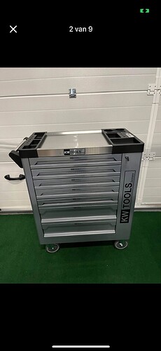

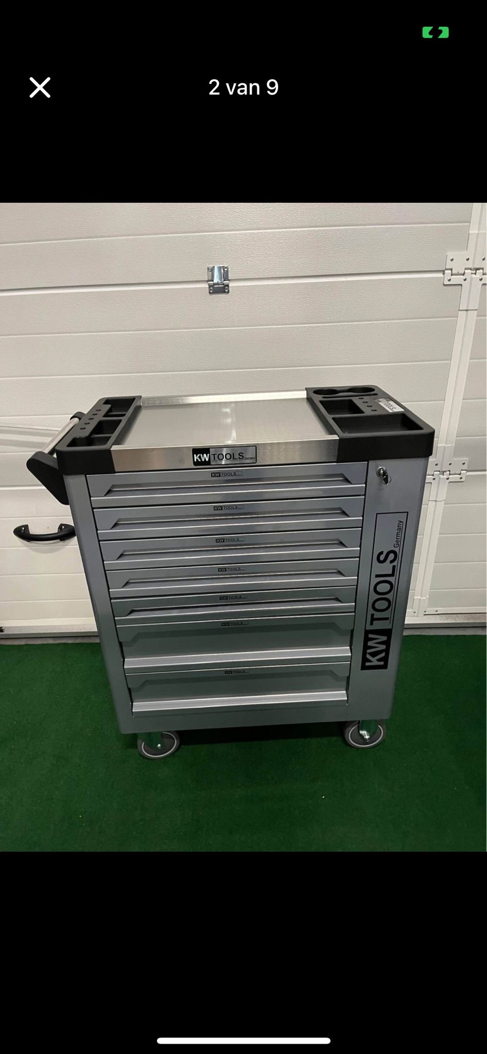

Ik ga helemaal los op dat brommer rijden.
Goed gereedschap is het halve werk toch.
Heel chique gereedschaps karretje Eric…. Dat wordt sleutelen met witte handschoenen :wink::sunglasses::stuck_out_tongue_winking_eye:
Ik hoop wel dat die erin zitten dan want ik heb geen witte handschoenen ha ha.
Het was helaas hard nodig ik had zeer oud gereedschap van mijn opa.
Dat is zeker geen halve maatregel Eric :smile:
Soms moet je gewoon doorpakken en dat heb je nu ook gedaan :wink:
Er zijn best veel gereedschapskarren tekoop tegenwoordig
Dankjewel
Mijn over buurman werkt in de bouw die heeft mij geadviseerd, makkelijk toch.
Mooie kar, neem aan dat hij gevuld is en met goed gereedschap, maar niet voor een bouwvakker hoop ik voor je maar om te sleutelen. :grinning:
