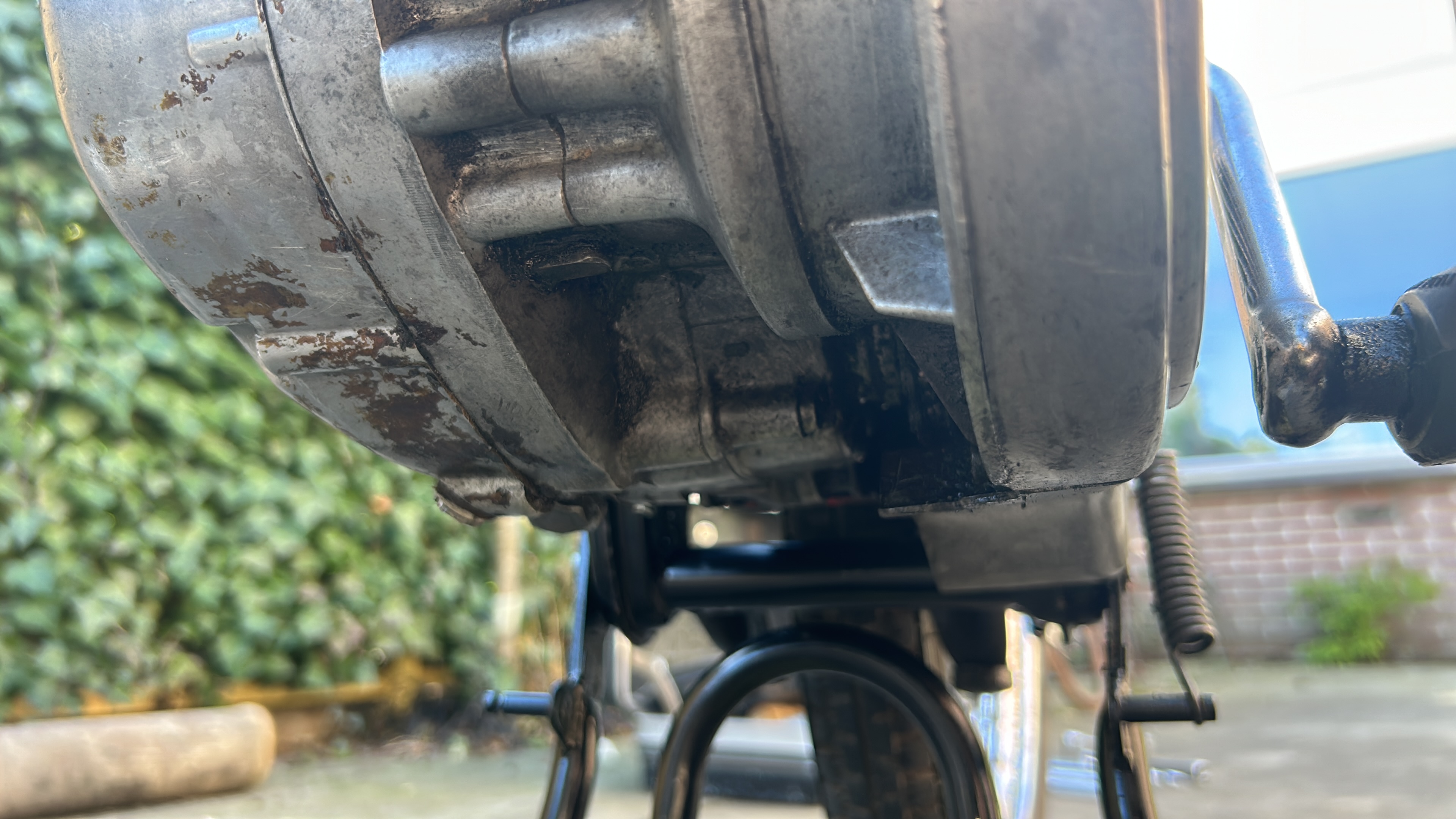

Ik heb er vanmorgen zo’n 10 km mee gereden, helaas loopt hij niet stationair en stroomt er olie uit, ik vermoed een oude pakking. Ben aan het appen met de leverancier. Ik heb er zelf geen verstand van helaas.
Het is een mooie Puch :sunglasses: Eric
Het probleem van stationair draaien is een kwestie van afstellen :wink:
Het probleem van olie lekkage is helaas een groter probleem, hiervoor zal er meer werk bij komen kijken, maar ook dat is wel weer op te lossen :wink:

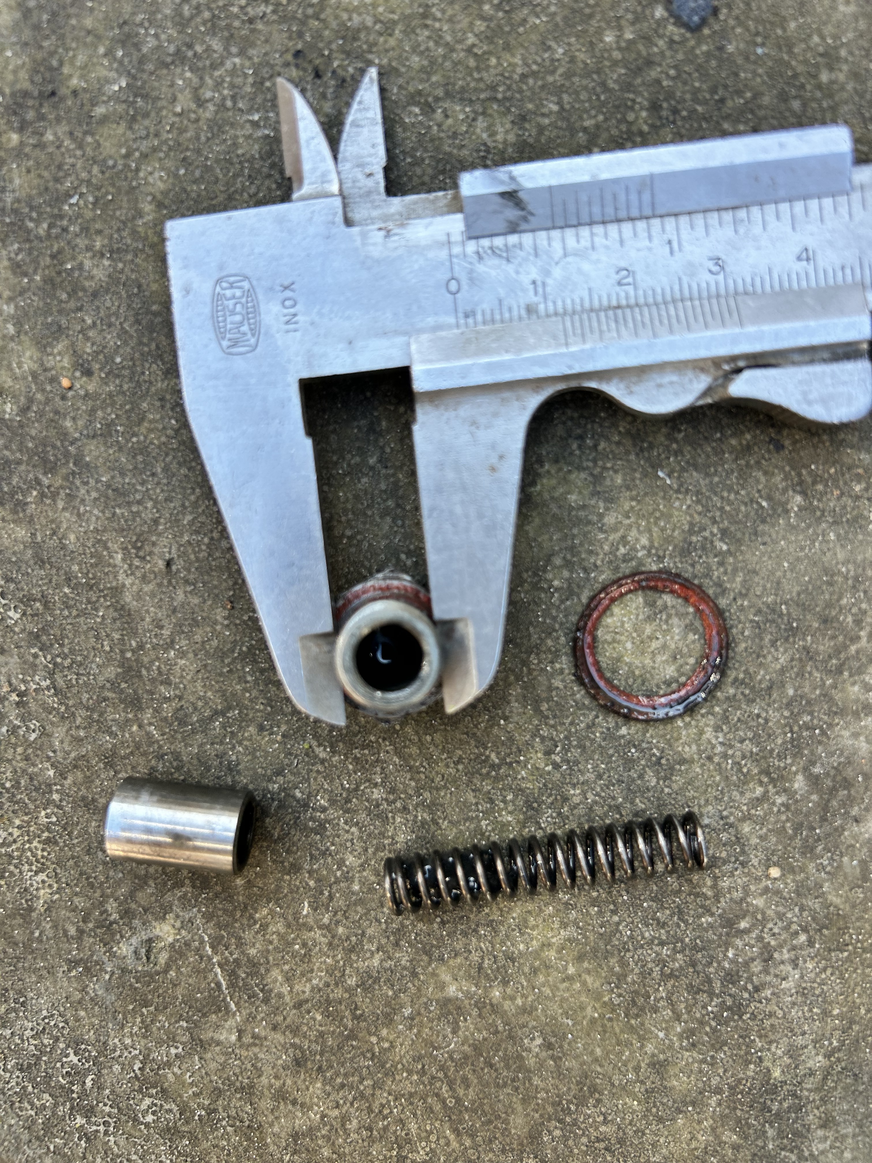

Het vermoeden is een bout met koper pakking
Dat zou mooi zijn als dat het daar mee opgelost kan worden.
Het bespaard je een hoop tijd en moeite :wink:
Als je weet welke maat het moet zijn dan kan je er opzoek naar een koperenring, ik wil gerust morgen even kijken wat ik in mijn voorraadje heb :wink:
Let wel als je gaat rijden dat je olie peil goed staat .
Het kan heel goed zo iets simpels zijn als die pakkingring. Hoewel veelal voorgeschreven wordt deze te vernieuwen als de bout los geweest is wordt dit vaak niet gedaan en dan kan dit het gevolg zijn. Maar verstandig is om een goed te kijken bij n draaiende warme motor of je n olie lekspoor kunt zien. Dat vertelt / verklaart soms al n hoop.

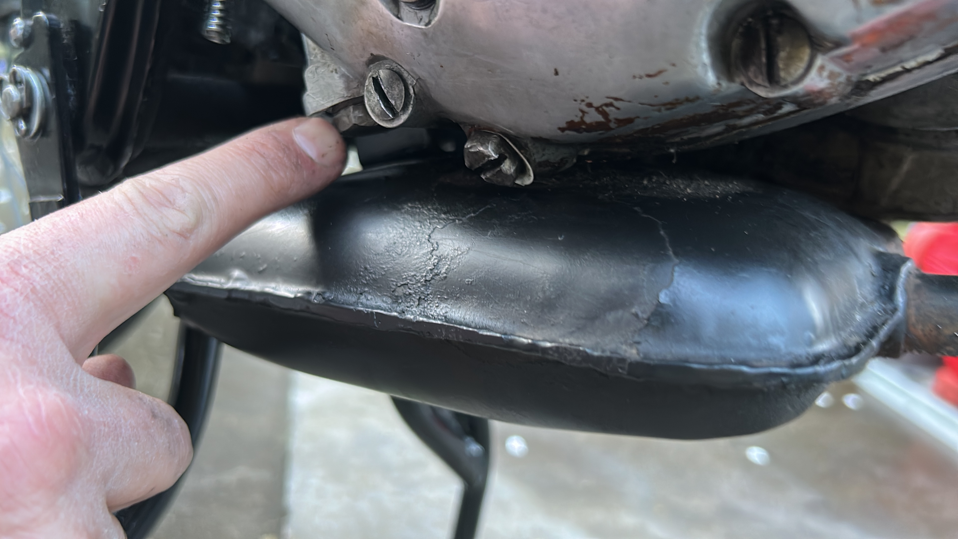

Ik probeer nu de uitlaat eraf te halen om beter zicht te krijgen, met de bout verwijderd komt er geen olie uit.
De olie zal wel lager liggen
Is het een platte ring of een bolle ring, ik kan het namelijk niet goed zien zo op de foto
Platte ring maar wel behoorlijk ingedrukt
En als ik de veer eens goed bekijk dannzitbdaar ook best wat vieze drab aan. En als er geen olie uitkomt als de bout er uit is dan zou het zomaar kunnen zijn dat er geen olie meer in zit… of heel weinig
Hi Frank dat vondt ik ook al, ik heb nu de uitlaat eraf en deze heeft best veel olie resten. Al vlieg ik blind ik heb totaal geen idee wat ik aan het doen ben. Maar vuile olie herken ik wel.
Schoon en gelijk nieuwe uitlaat besteld, bij de pakking en olie. Zo snel mogelijk weer rijden. En dan genieten.
