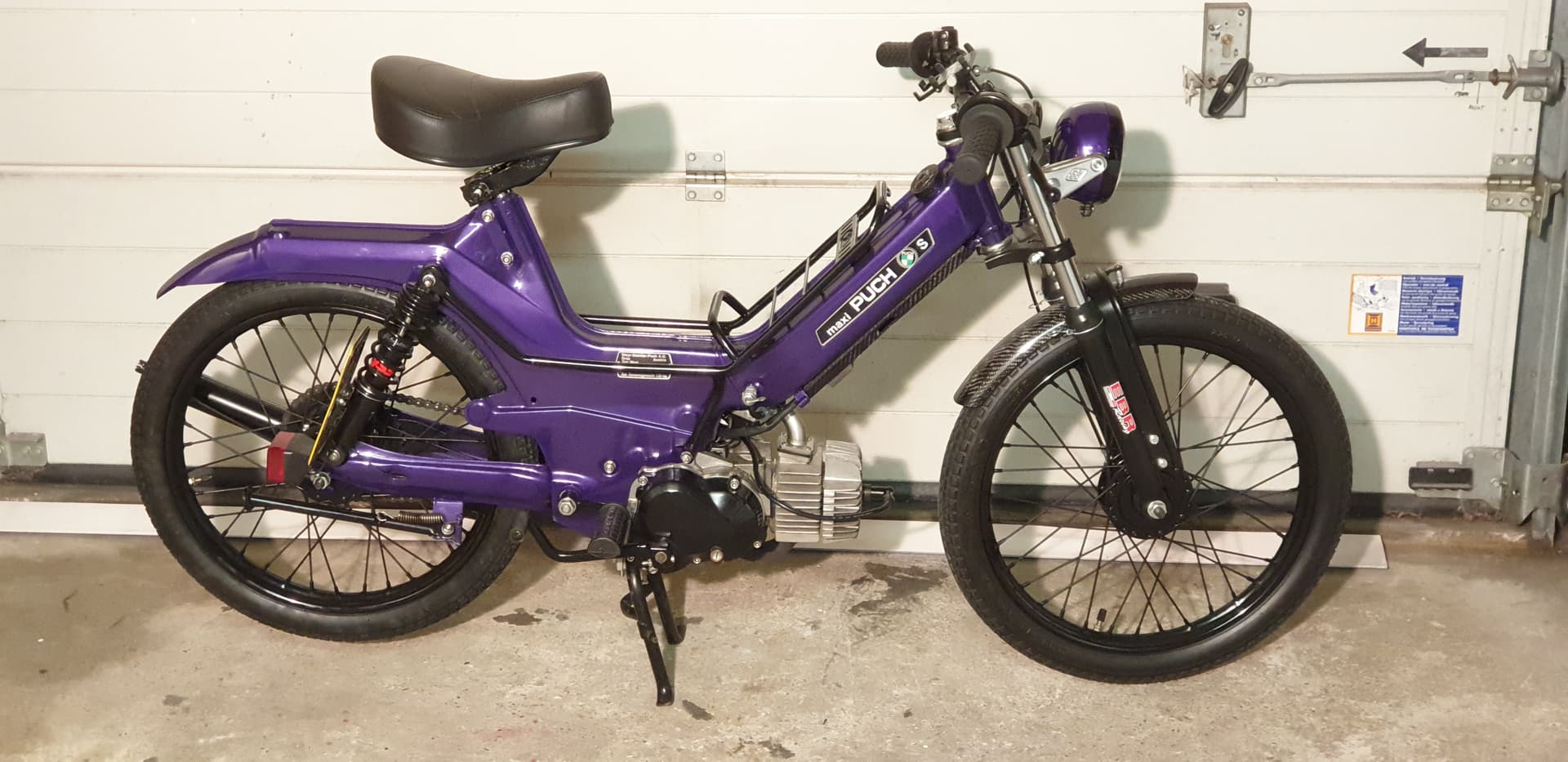

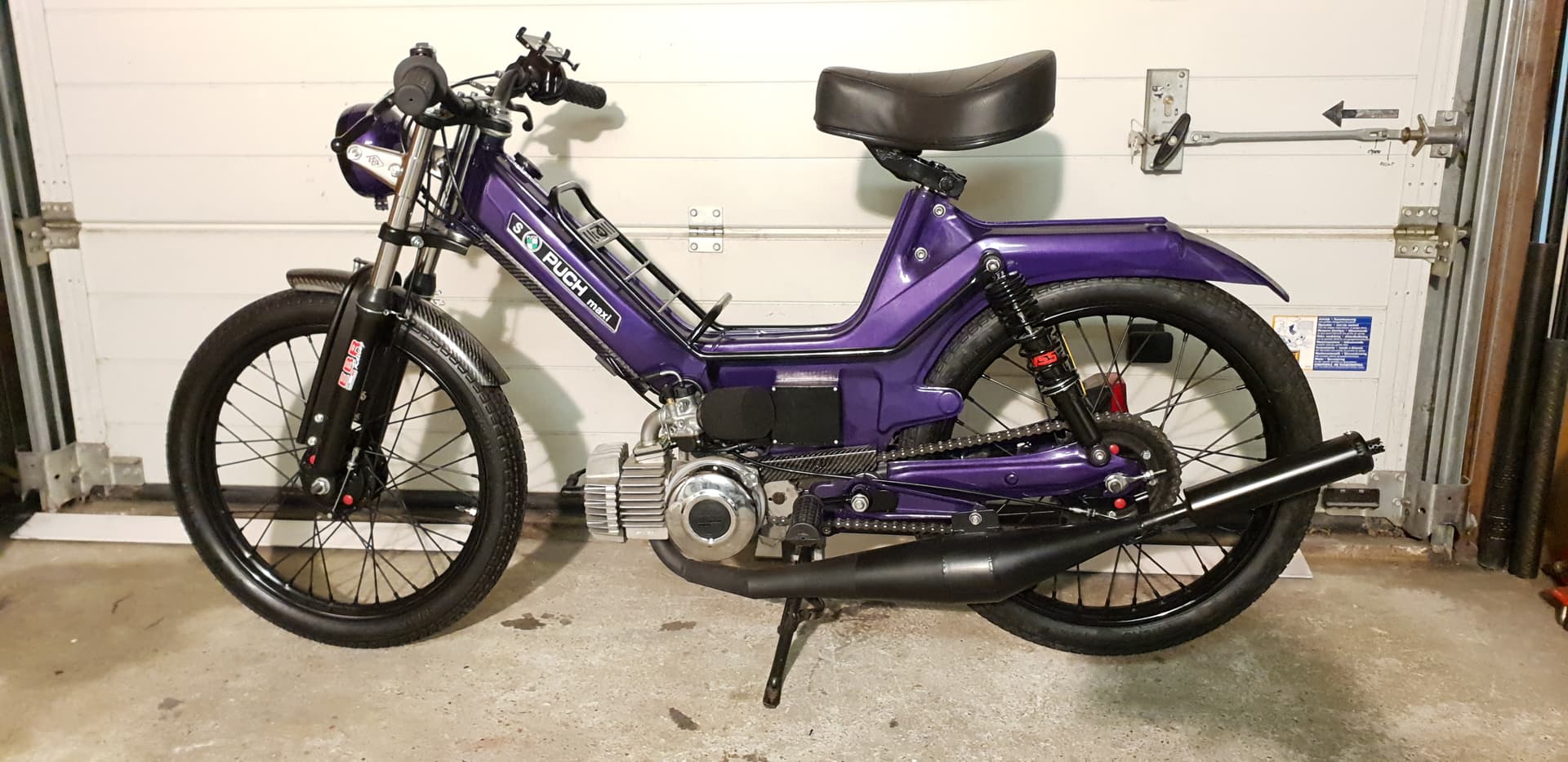

Puch maxi S 1979 custom
Mijn 2e puch maxi gebouwd naar eigen smaak en oog voor detail.
Met een topsnelheid van 100+ doet hij menig mens verrassen.
Leuk ding .
En je verast mij met de snelheid ,.G P S ??
Mooi ding. Waw 100, niet gek.
Yess topsnelheid gps 108km/u
Wie heeft hem getuned? Want dit gaat echt hard.
Kun je wat meer over je setup schrijven.

Ik heb 2 jaar geleden een warmloper gehad.
Gelukkig was de cilinder nog goed.
Maar nadat dit gebeurde had ik een… nu is het toch al kapot dan kan ik er net zo goed alles uit halen.
Destijds zat er ook een HGS uitlaat onder waar ik echt het vermogen niet mee haalde.
Dus ik ben zelf aan de gang gegaan.
De zuiger heb ik aangepast voor het membraam.
De poorten van de cilinder heb ik zelf netjes gemaakt. (De timing is prima)
De squish is van 1.0mm naar 0.70 gegaan.
BMP 8 kleps membraam
Maxwell 60cc cilinder
Volronde krukas.
20mm mikuni carberateur.
HGS uitlaat
En tot slot een kokusan ontsteking.
Qua koppeling zit er een 5 plaats koppeling in dus niet echt iets speciaals. Maar hij houd het prima als ik boven de 6000 tpm kom.
Koppel in de lage toeren is oke. Rijd goed weg en rijd rustig. Maar richting de 6000 toeren begint dat wel anders te worden…

Mooie setup. De HGS uitlaat is idd voor hoge toerentallen. Prima keuzes. Mooi hoor. Ben best benieuwd hoe hij in het echt klinkt. Misschien een keertje bij een toerrit van Boluz.
(waar ik zelf bang voor ben is die kleine squish, maar als je voor het uiterste ga moet dat)

Het blijft een brommer. Ik gebruik de puch eigenlijk niet omdat deze vanwege deze snelheid te veel verbruikt.
Dus eens langs de dijk vlammen is leuk. Maar een rit mee rijden is een dure dag
Het is een machtig apparaat! Het is inderdaad berekenen hoe of wat. Maar altijd het koppie erbij houden!
