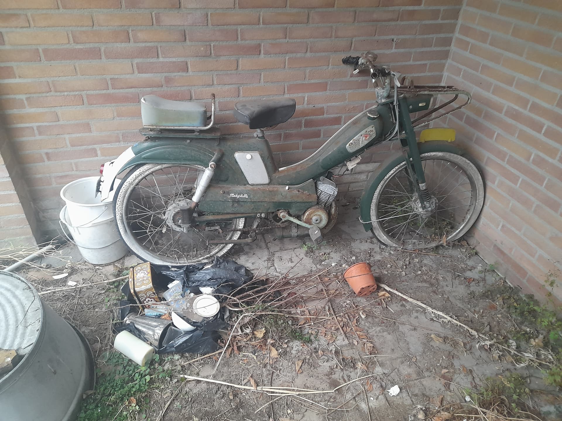

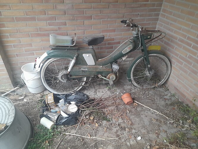

Zo trof ik hem aan voor de eerste keer

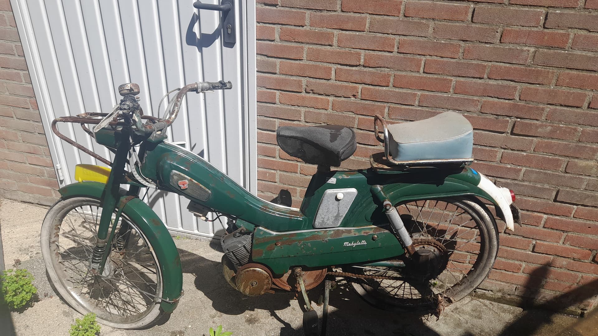

Zo zien eruit na de eerste wasbeurt
De Mobylette is al behoorlijk opgeknapt na de wasbeurd, misschien nu nog even een flinke poetsbeurd geven en dan komt het vast en zeker goed :wink:
Toch wel een groot verschil Jan ,nu de rest nog .
Dat is en wordt n leuke brommert :blush::sunglasses::+1:
Gezellige wildtuin Jan :wink:
Dat noemen ze tegenwoordig biodiversietijd :grin:
Die tuin beetje opknappen is onderdeel van de prijs

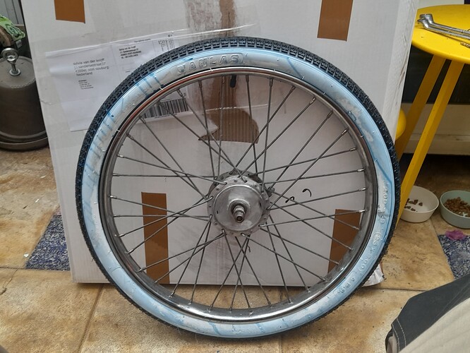

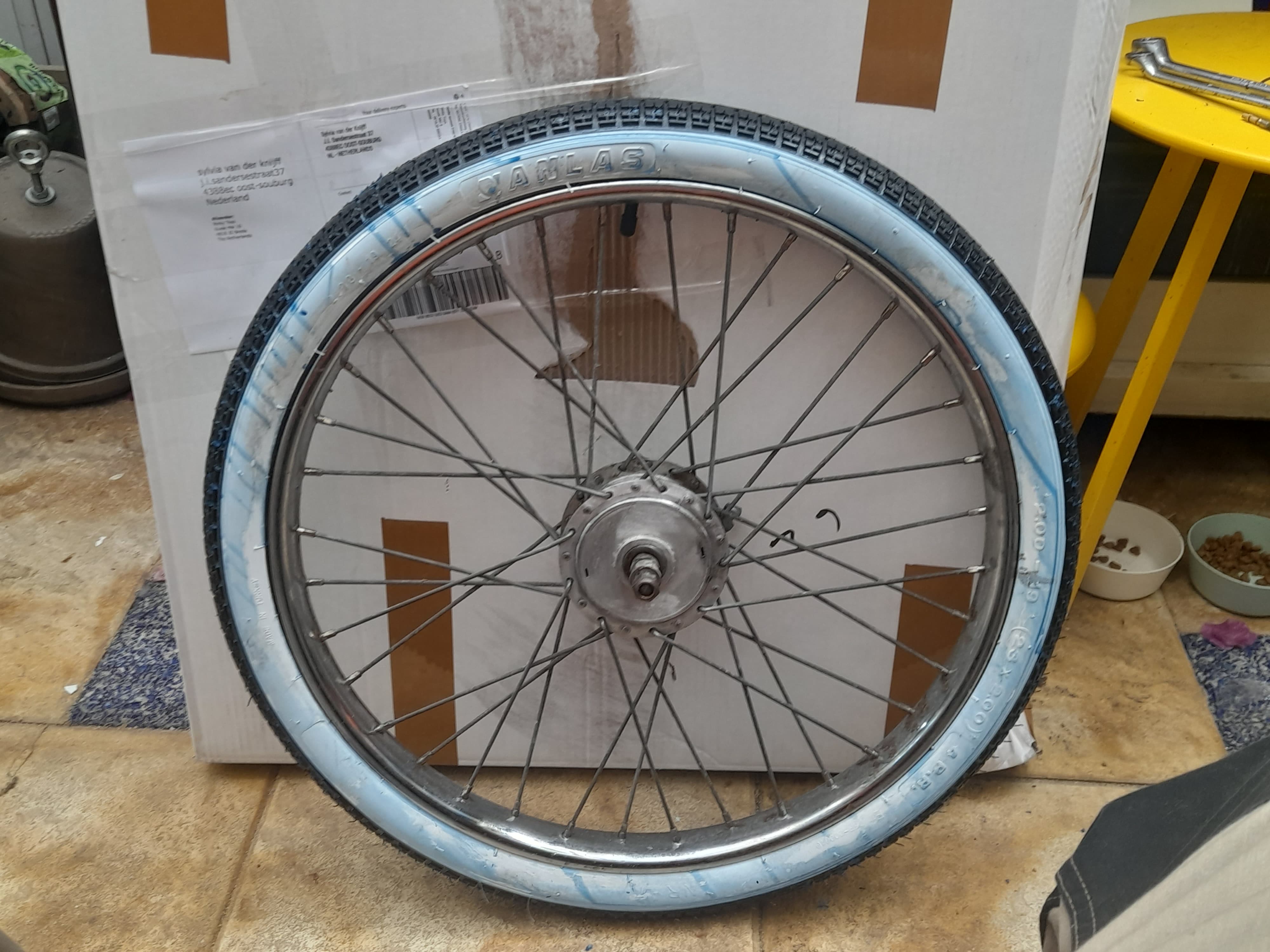

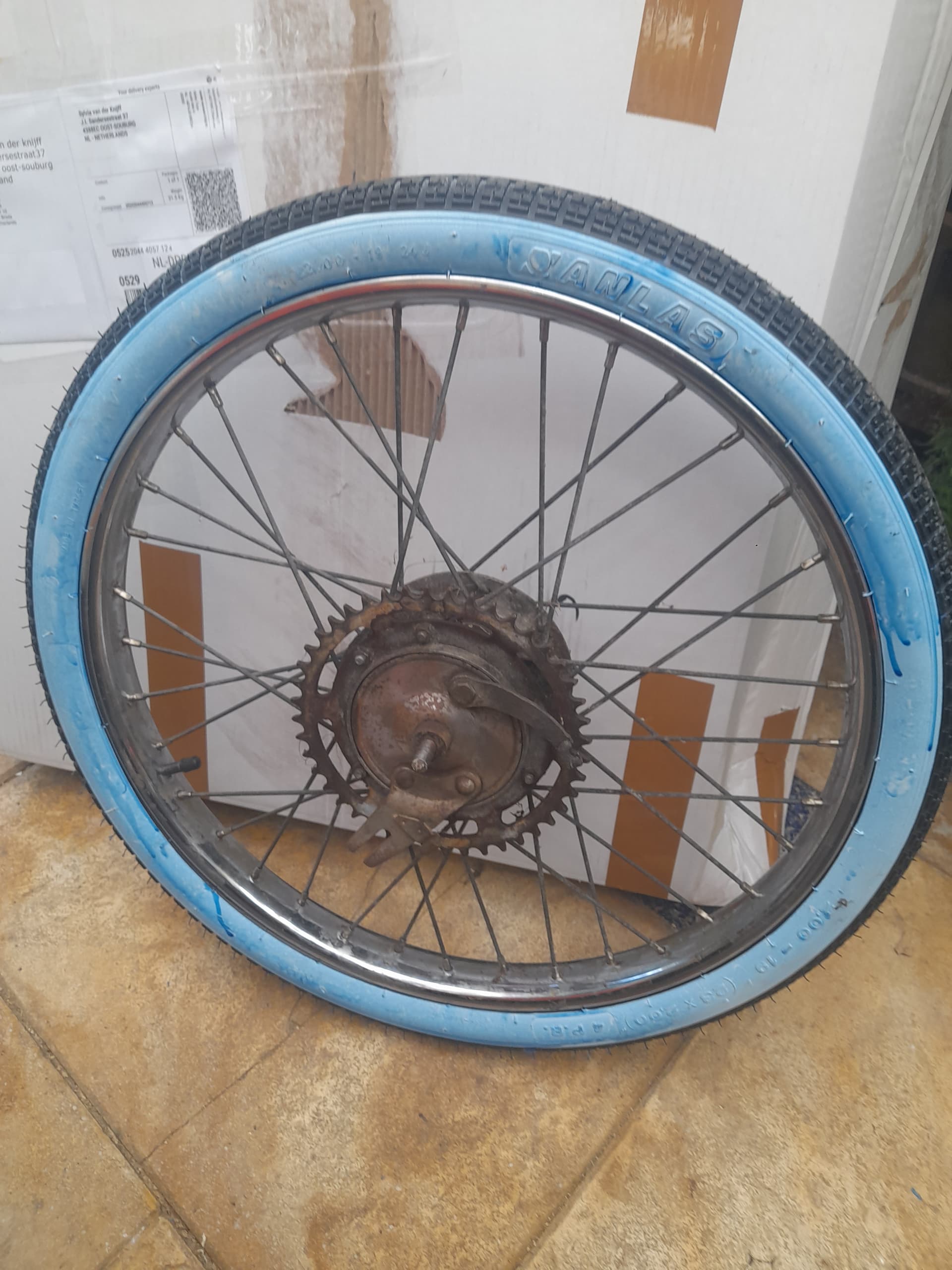

Nieuwe banden gemonteerd om hem beter verplaatsbaar te maken

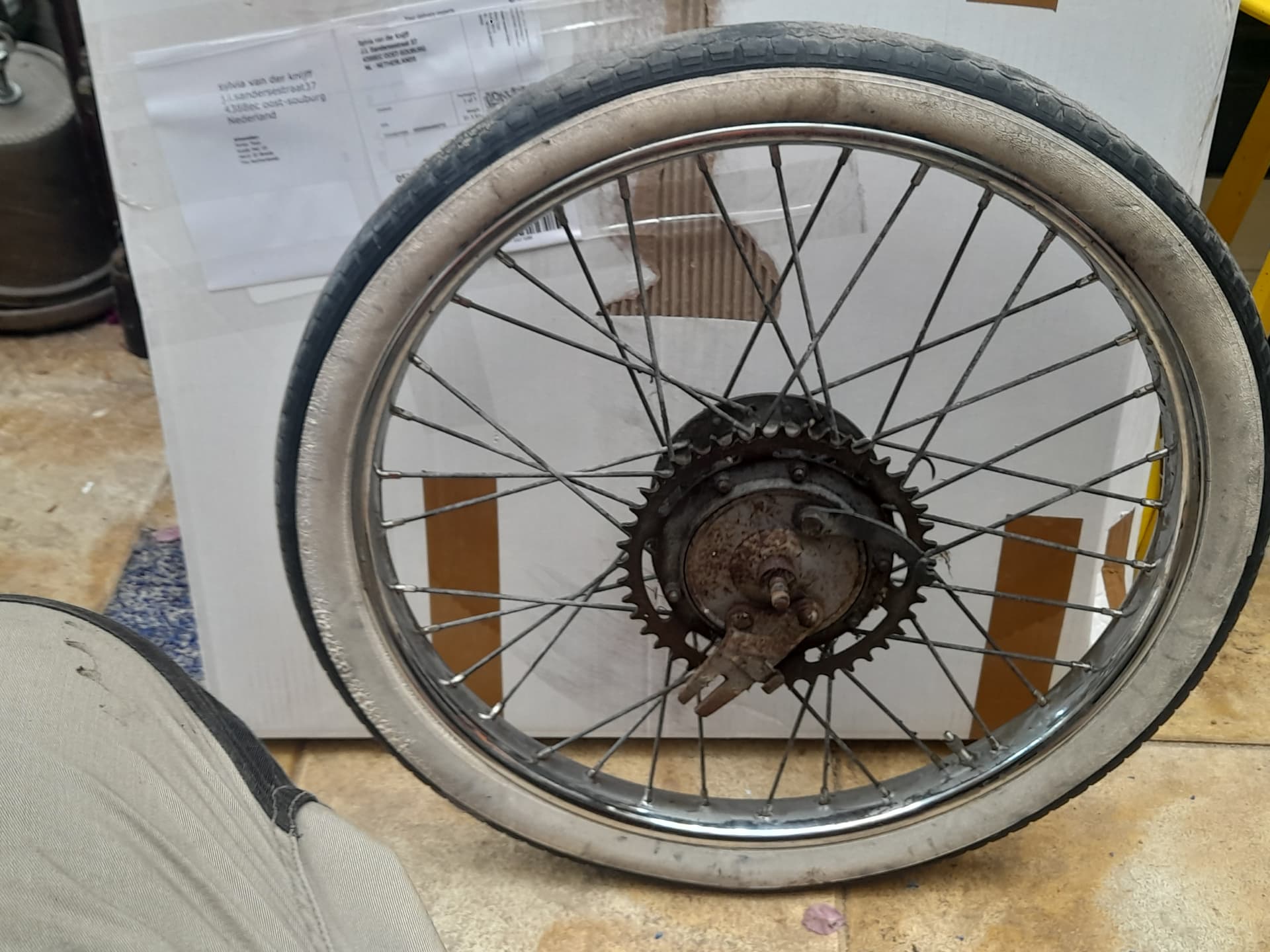

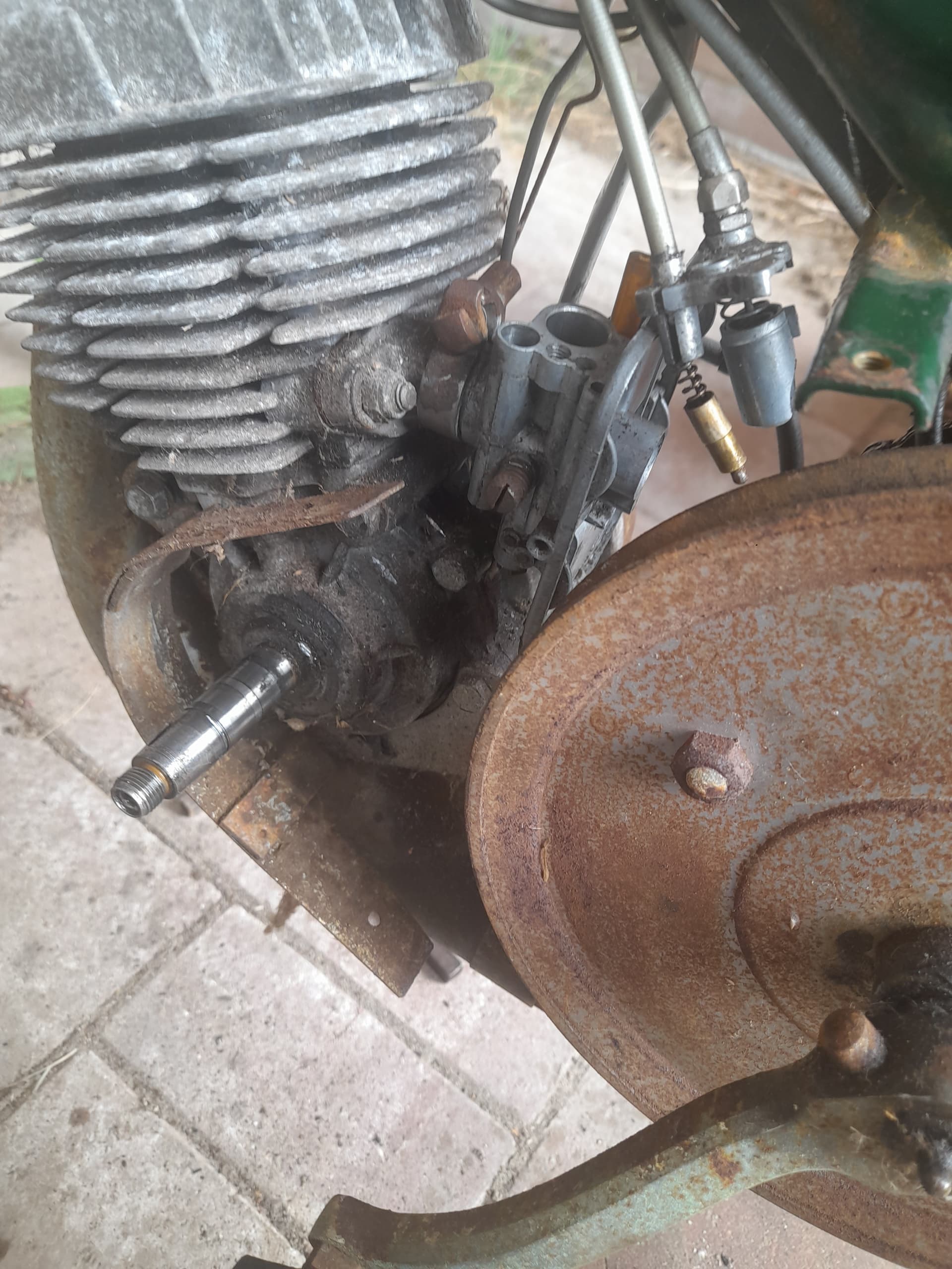

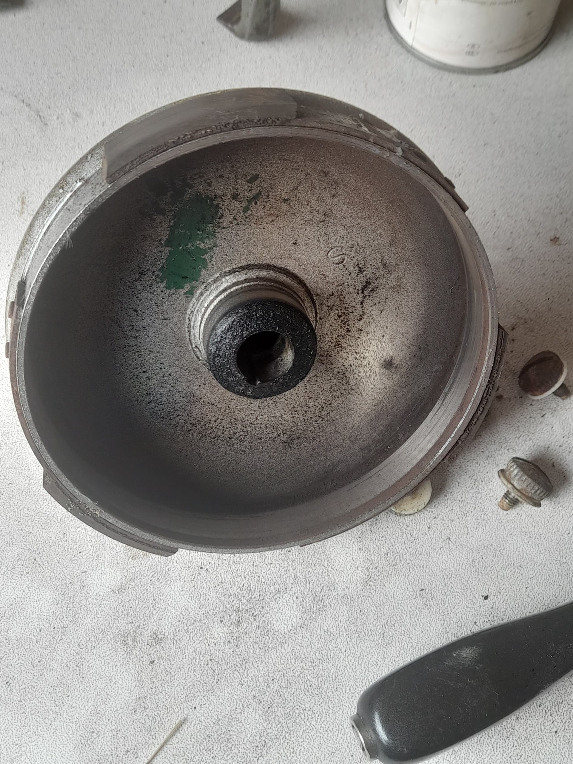

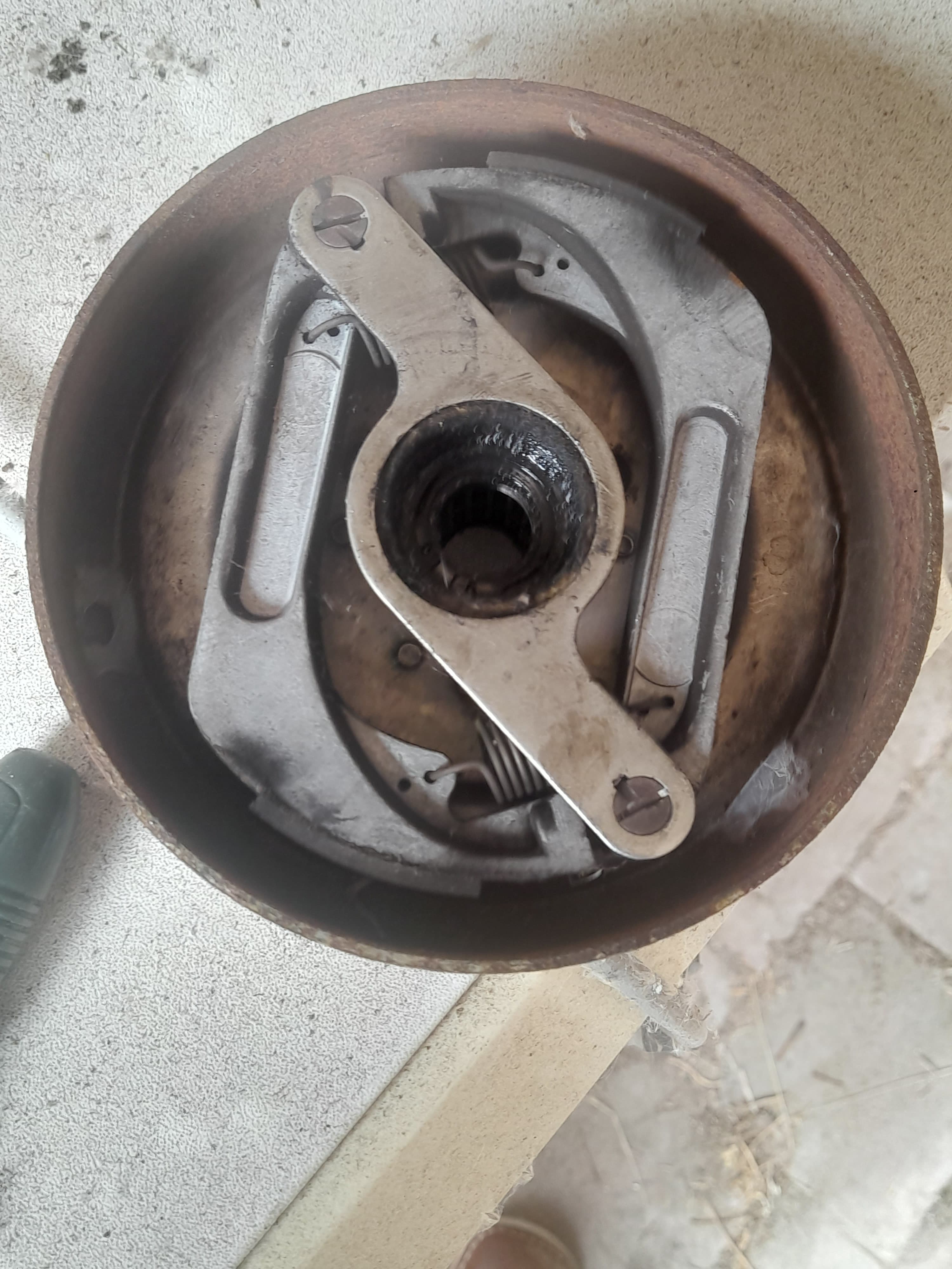

Om de vsnaar te vervangen zoek ik nog naar gereedschap dat ik
Zo zien ze er nu uit
[/grid]
Nu kan v snaar vervangen worden

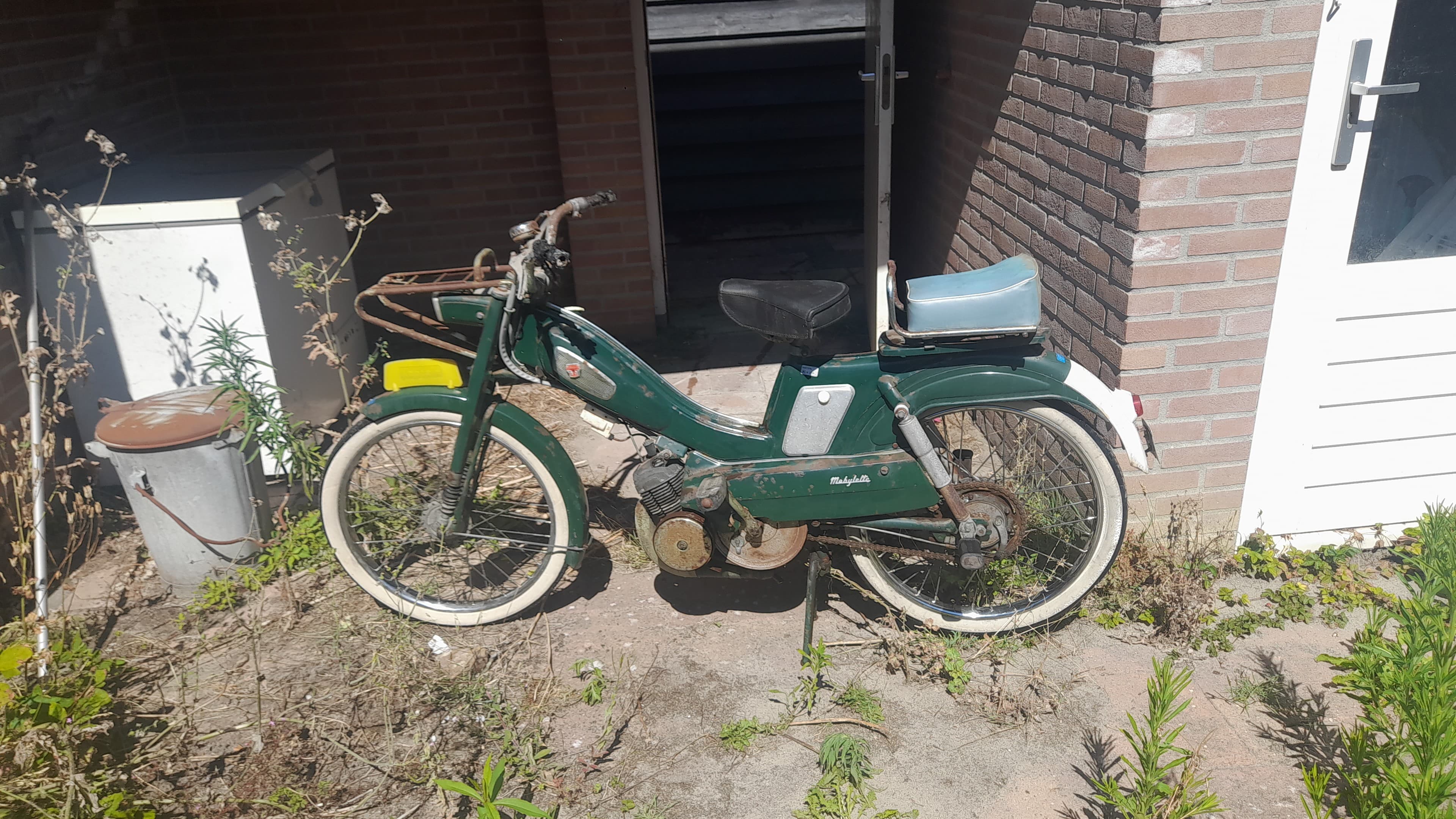

Na montage nieuwe v snaar poging gedaan om te starten wel vonk maar geen brandstof
Bleek brandstofkraan helemaal dicht te zitten
Nageruime tijd demontage en schoonmaak aan de praat gekregen waarna carb bleek te lekken
Na wat prutswerk met pakking en ringen ook opgelost waarna er eindelijk goede “muziek” uitkwam
Nu nog zien om decarb aan de gang te houden krijgt niet genoeg
