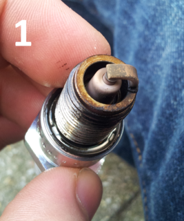

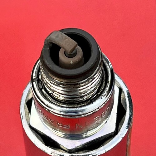

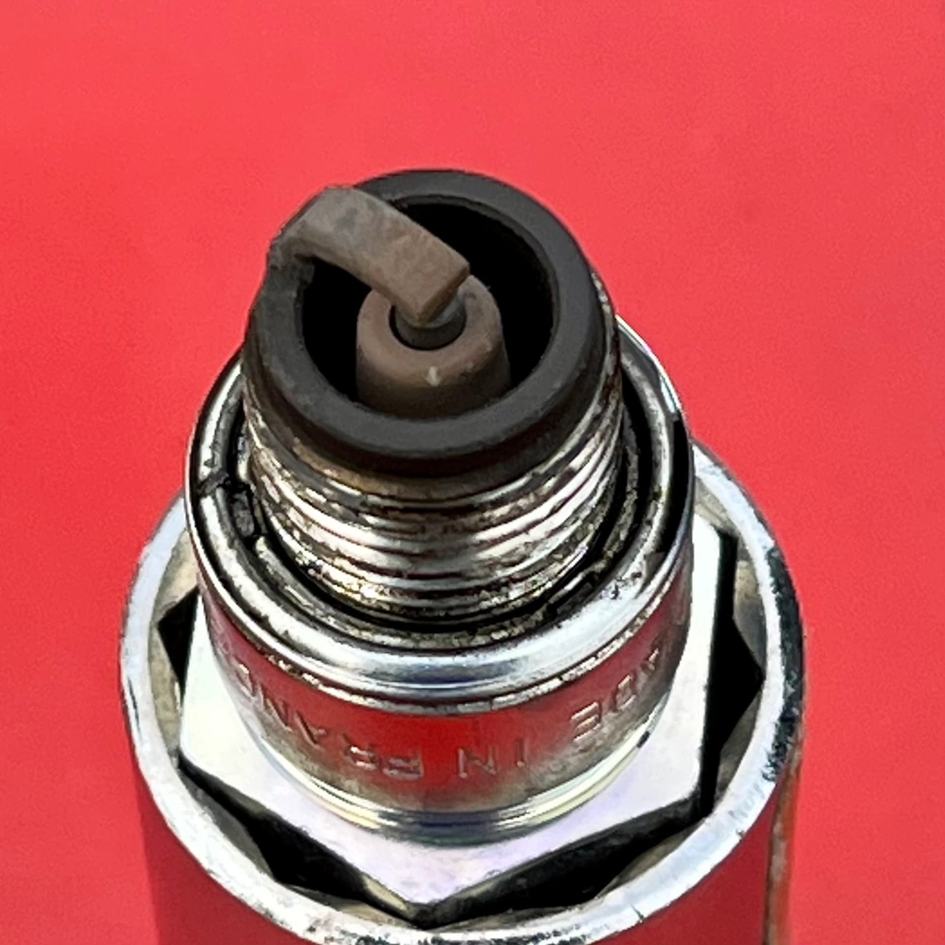

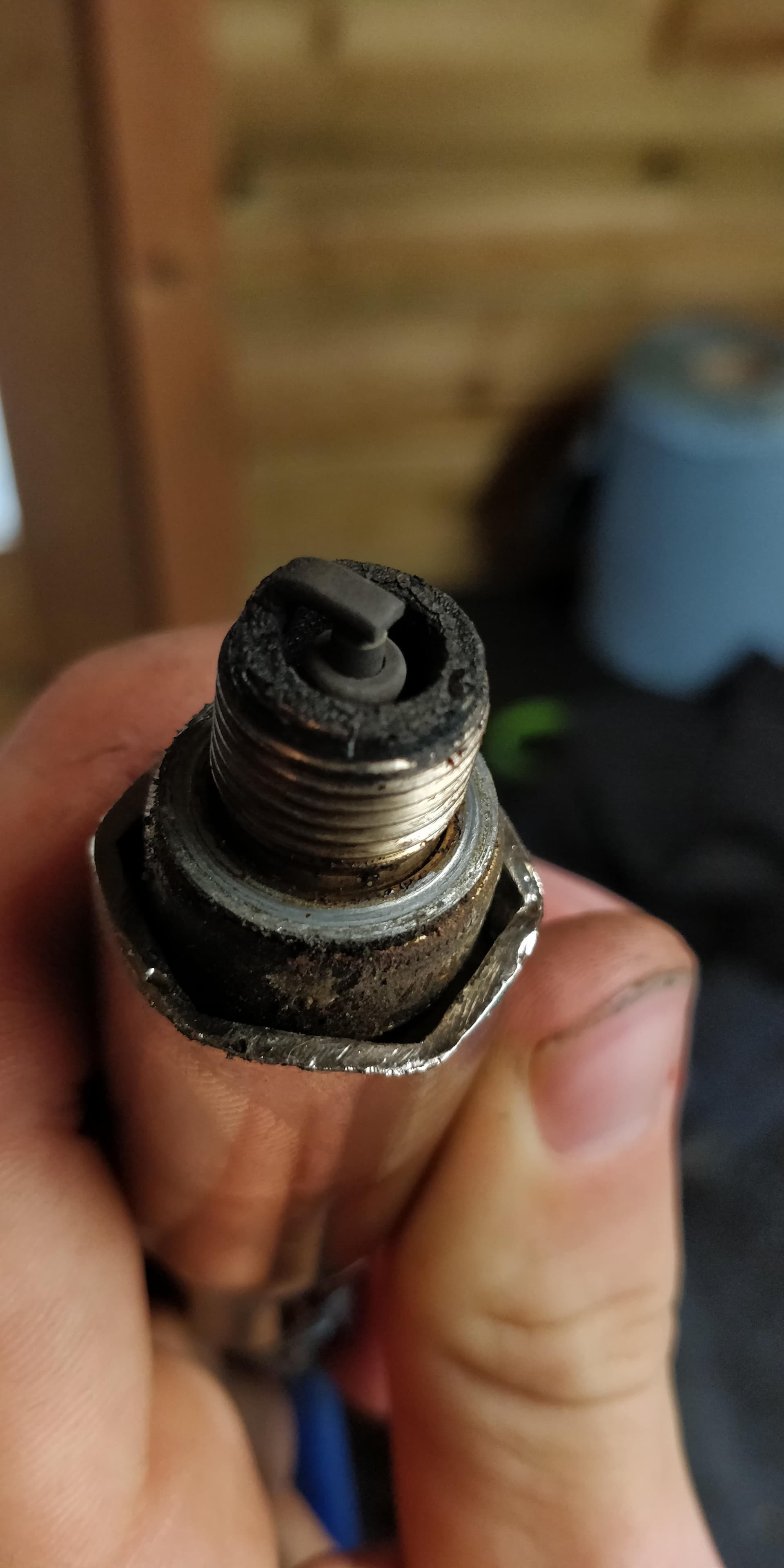

Tip: ga rijden, volgas 3 minuten lang, motor dan, tijdens rijden, uit zetten. Dan meteen de bougie eruit draaien en kijken naar de kleur van de bougie. Als deze schoon en wit eruit zie dan heb je een te kleine sproeier. Ziet hij er zwart uit, dan is hij te groot.
De tussenweg vinden is een kwestie van proberen.
Te arm.
Te rijk.
Dit is goed.
Zorg er wel voor dat alles in orde is van de motor en uitlaat. De basis moet goed zijn.

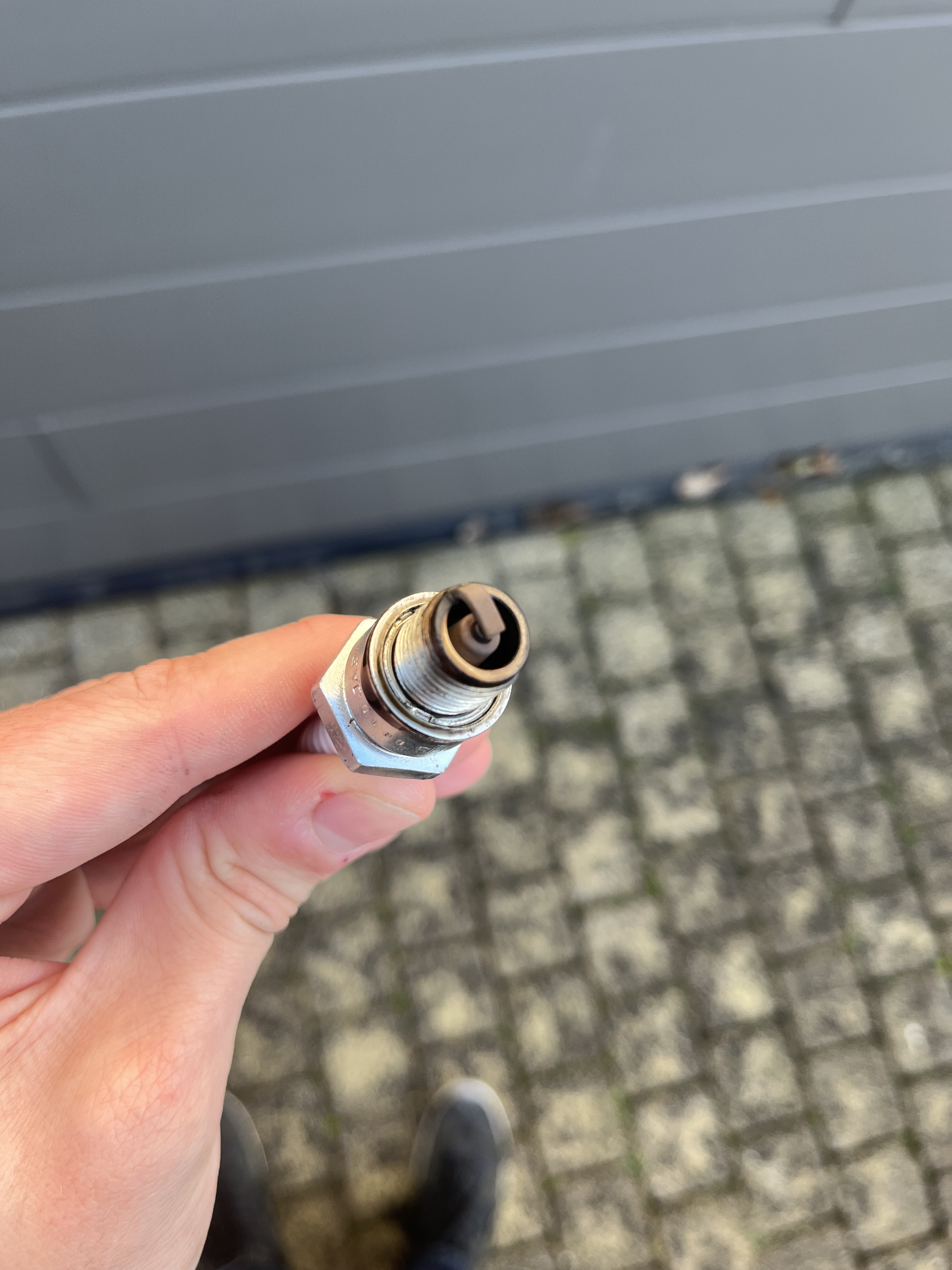

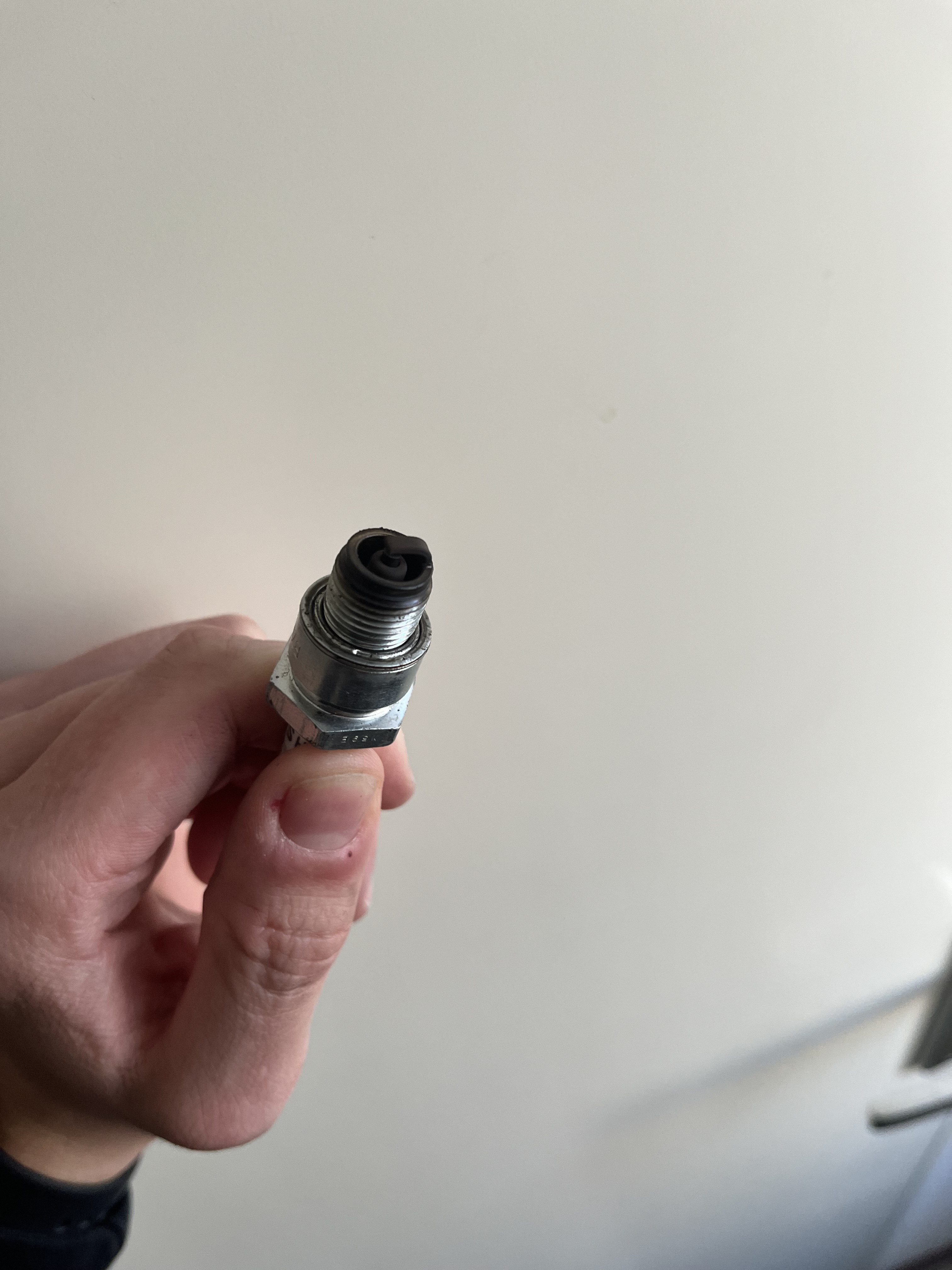

De kleur lijkt nu netjes maar nu voelt het of hij niet lekker doortrekt kan dat door de afstelling van de luchtschroef komen of is 60mm toch te groot dan?
Foto vertekend een beetje want in het echt is het meer koffie kleur dan op de foto te zien is
Lucht schroef is om op gang te komen de naald is om een goed top te halen .
Als je denkt dat hij te veel benzine krijgt ,kun je de naald iets verlagen ,dieper in de hoofd sproeien die zit onder de gas schuif waar de naald in valt .
