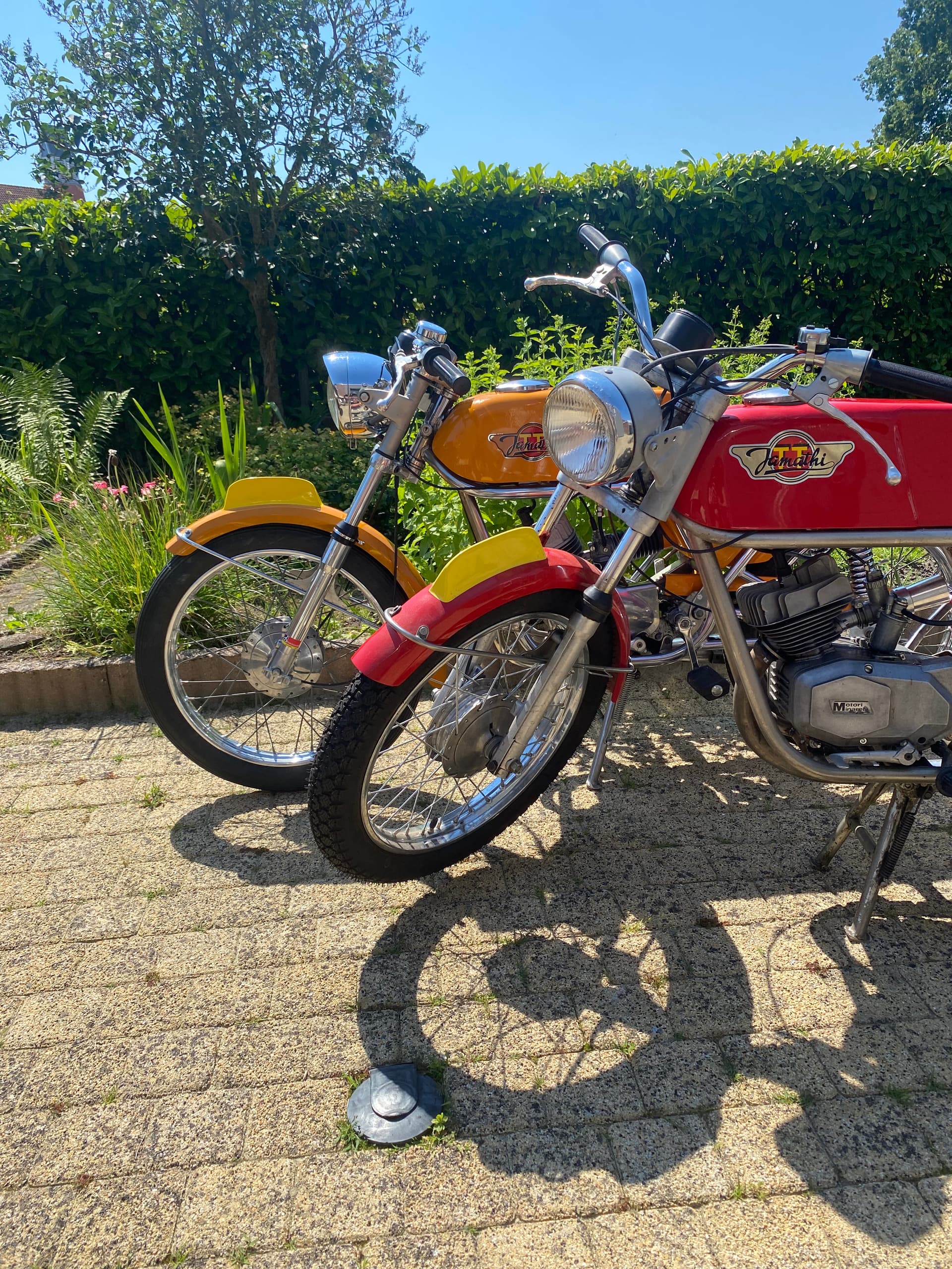

Project Jamathi
Hallo allemaal,
ik ben al een tijdje in het bezit van een Jamathi type 2, maar sinds kort krijg ik hem niet meer aan de praat. Heb het blokje er van onder gehad om een nieuw blokje te testen, maar wilde hierna weer verder met het origineel. Nu start hij echter totaal niet meer. De carburateur is schoongemaakt en hij krijgt brandstof. Verder is de ontsteking na gelopen en zou die moeten werken aar toch is de vonk vaak erg zwak tot niks. Hebben jullie tips hoe ik dit kan oplossen?
