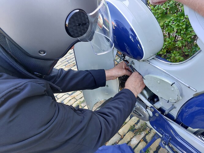

Nu ik deze week een lekke benzine kraan en een kapotte gas kabel heb gehad gaan we morgen De Walcheren eens kijken wat dan weer de kop opsteekt Je kan maar nooit weten he .

Het pechgeval tijdens de walcherenrit was een losgeschoten gaskabel wat waarschijnlijkveroorzaakt werd door een te slappe gasschuifveer :worried:
Dit is opgelost door de veer wat uit te rekken en alles netjes terug te plaatsen :wink:
Het was iets wat iedereen kan overkomen :wink:
Mooie “actiefoto” Carl :rofl:
Gelukkig konden we het euvel achterhalen en kon Hans weer verder in zijn glansrol als “verkenner” voor de route… wat ie overigens prima deed en in een keurig tempo wat goed te volgen was.
Samen uit en thuis, dat is het mooie van samen rijden en elkaar helpen indien nodig onderweg. De oorzaak misschien altijd vol gas rijden is de veer gespannen en op den duur niet meer terug willen in de oude stand. :grinning:
Ik had meer de indruk dat de kabel niet goed afgesteld was en daardoor de binnenkabel iets te veel vrije slag had waadoir de nippel van de gaskabelnnét uit de gasschuif schoot. De gasschuif liepnsoepel in de carburateur en de veer had voldoende veerkracht
