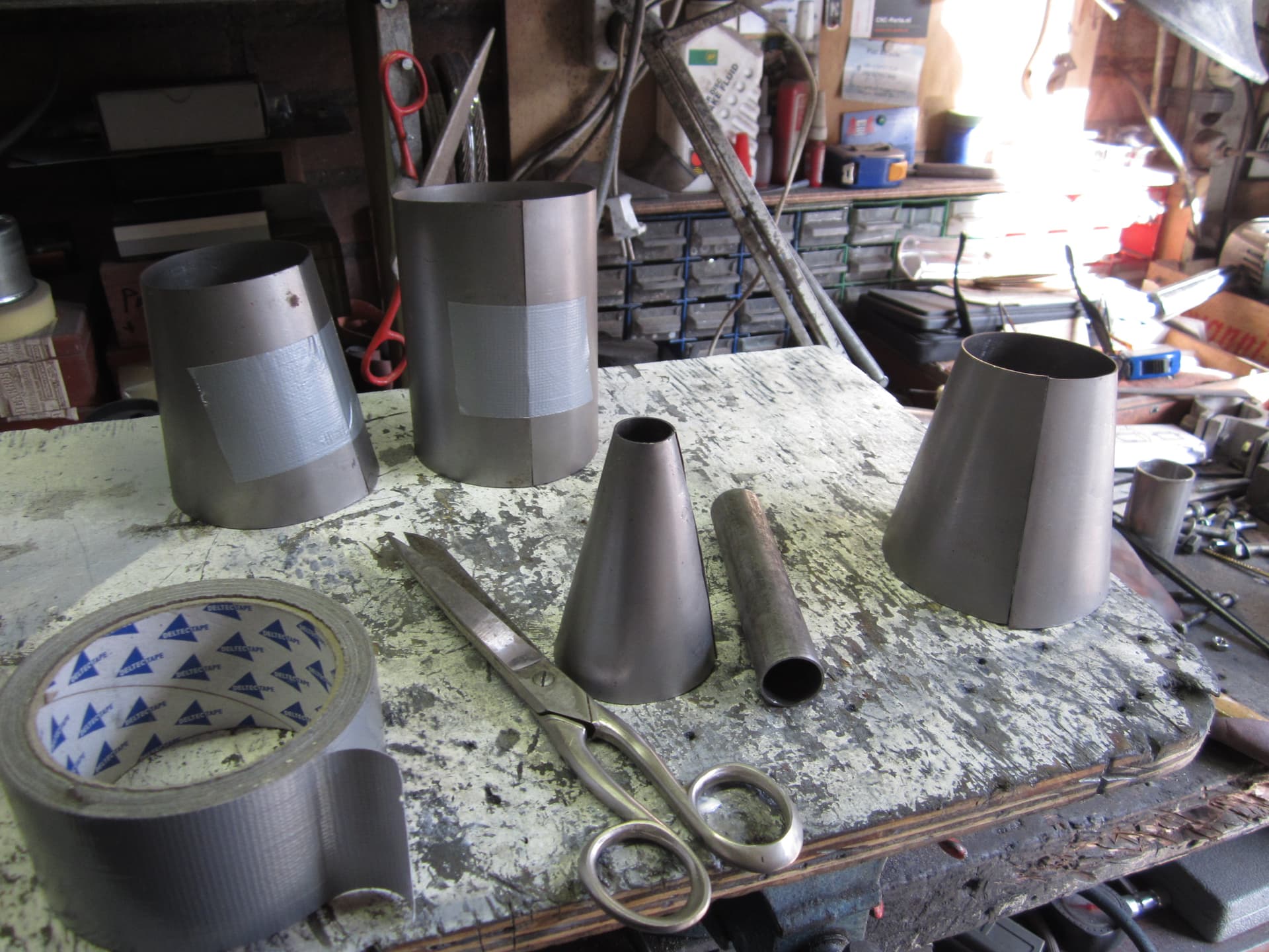

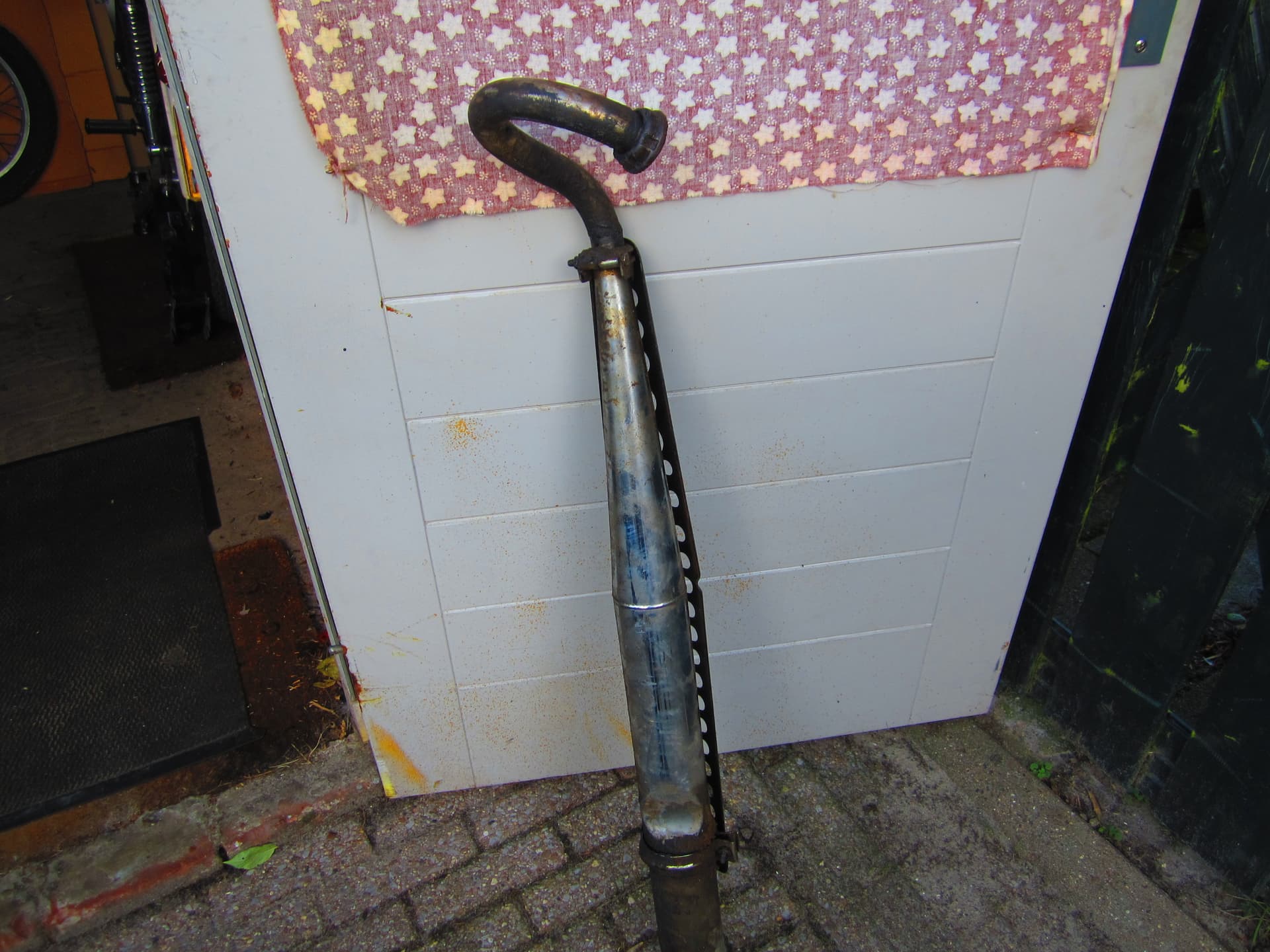

Toch tussen de buien door nog even in mijn atelier /schuur geweest om aan een uitlaat je

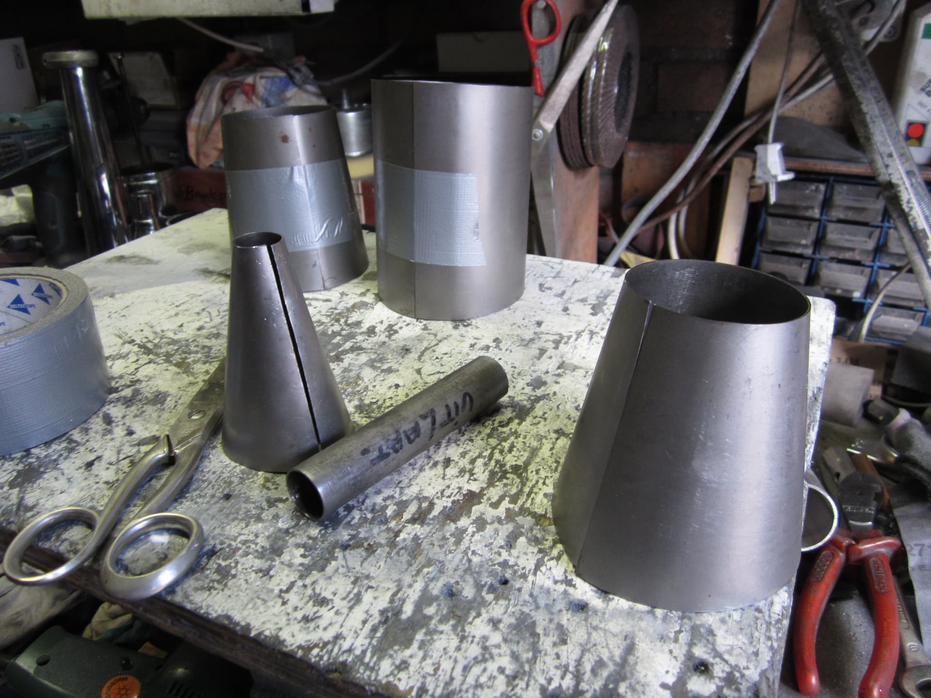

te bouwen ,dit is een berekende uitlaat voor een wat snellere cil ,ja niet door mij berekend maar zo gekocht in plaatjes,. die nog rond gemaakt moeten worden .
En na rond maken pas maken dit valt erg tegen wand ze moeten mooi rond zijn .

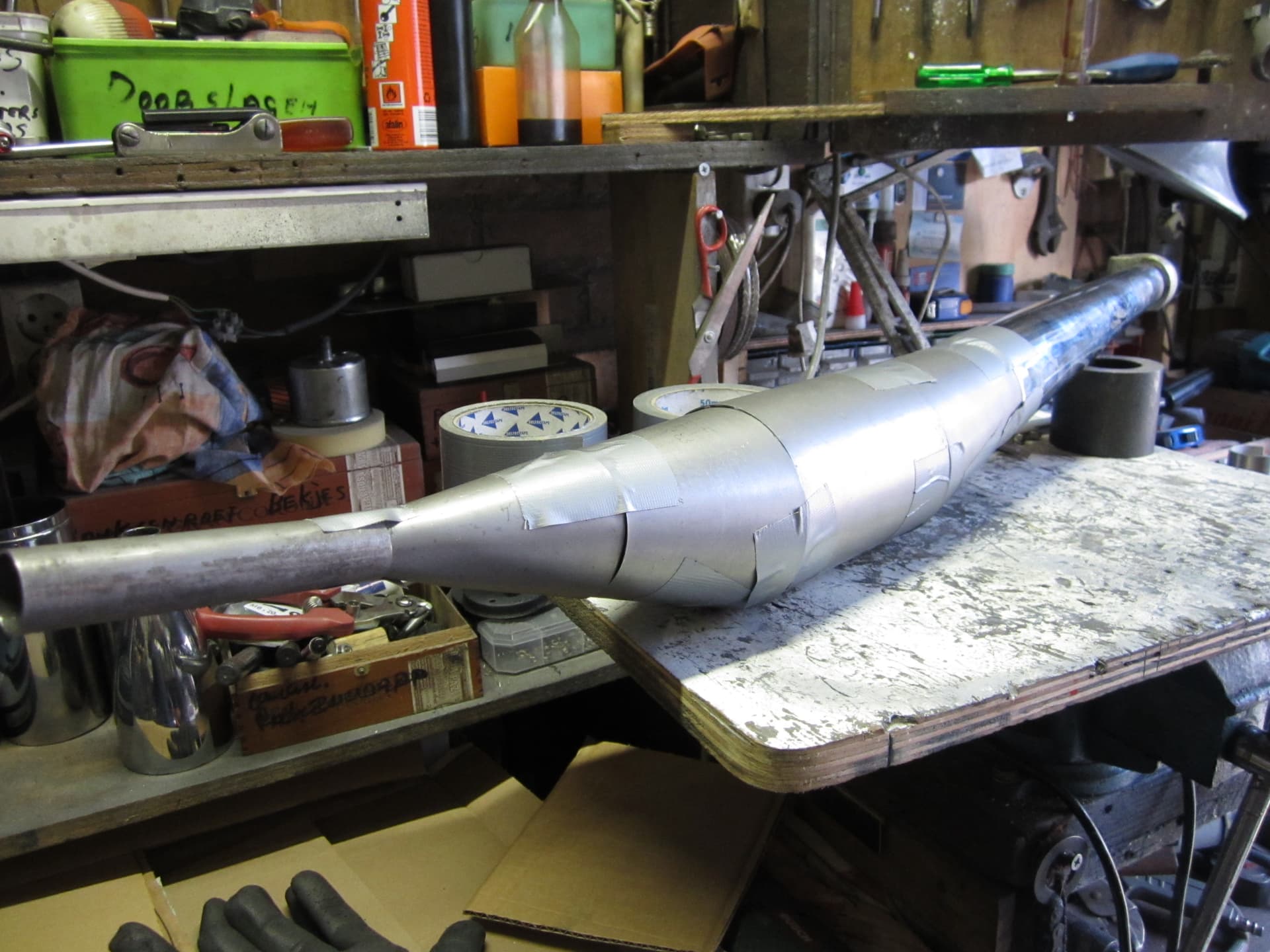

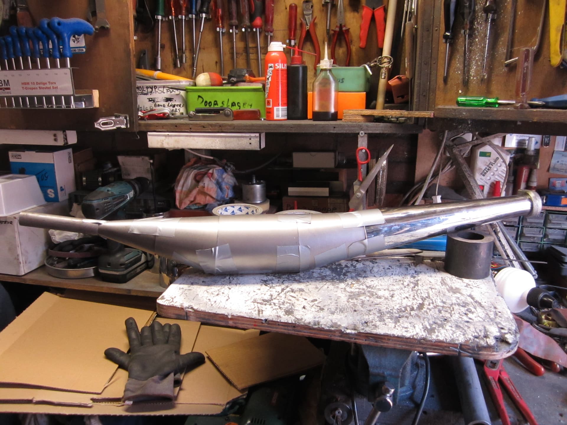

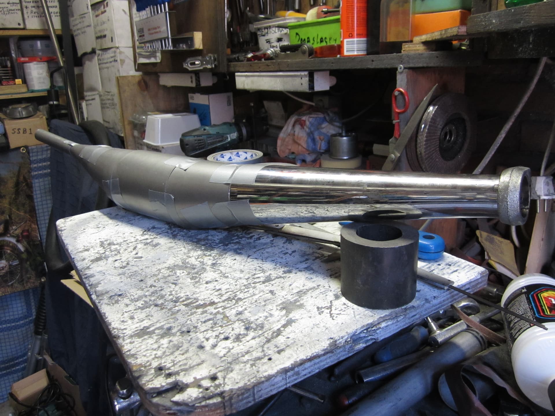

Nu aan elkaar geplakt met duke tape ,.hoe het ongeveer moet worden .

Erg benieuwd of het gaat werken zoals bedoeld. Uitlaten bouwen is nogal specialistisch werk volgens mij. Nou ben je wat mij betreft ook n specialist maar ik ben zeer benieuwd hoe dit uitpakt :smiley::sunglasses::stuck_out_tongue_winking_eye::+1::+1:
Zeker apart. Zit er nog iets in?
En hoe word bij zoiets het geluid gedempt?
Of komt er nog een demper achterop?
Zo, 3 vraagjes.
Ja er zit zeker wat in een plastic fles met karton er om heen om het geheel in lijn te houden .
Op de tut wordt een demper gezet net als bij scooters.

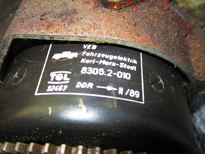

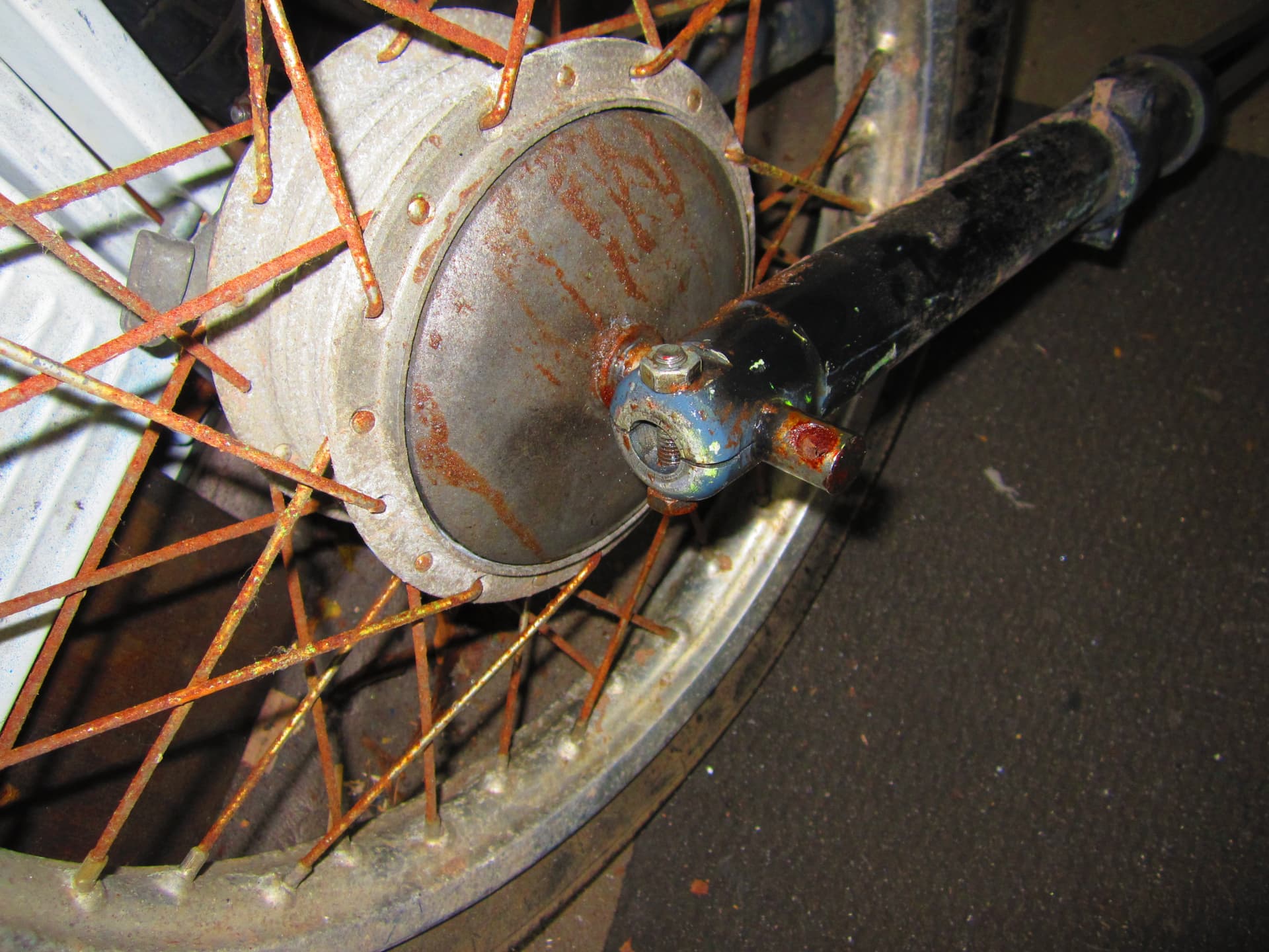

Door diverse keren verhuisd is de Simson een berg spullen ,belangrijke onderdelen kwijt geraakt ,onder ander het T stuk met Stuurplaat ,maar heb nog 2 completen voorvorken staan heb er 2 tanken bij een 53 en een S 50 tank .

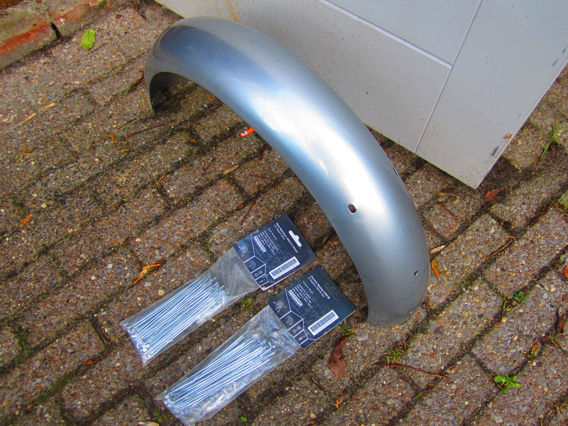

Ook 2 maal een buddy seat erbij ,tellers en koplamp zitten er ook niet bij ,dus kan lekker varieeren met het ding ,.deze gaat op een 51 lijken ,heb een nieuw achter spatboord er bij model 51, ook 2 set nieuwe spaken om de wielen op te knappen .

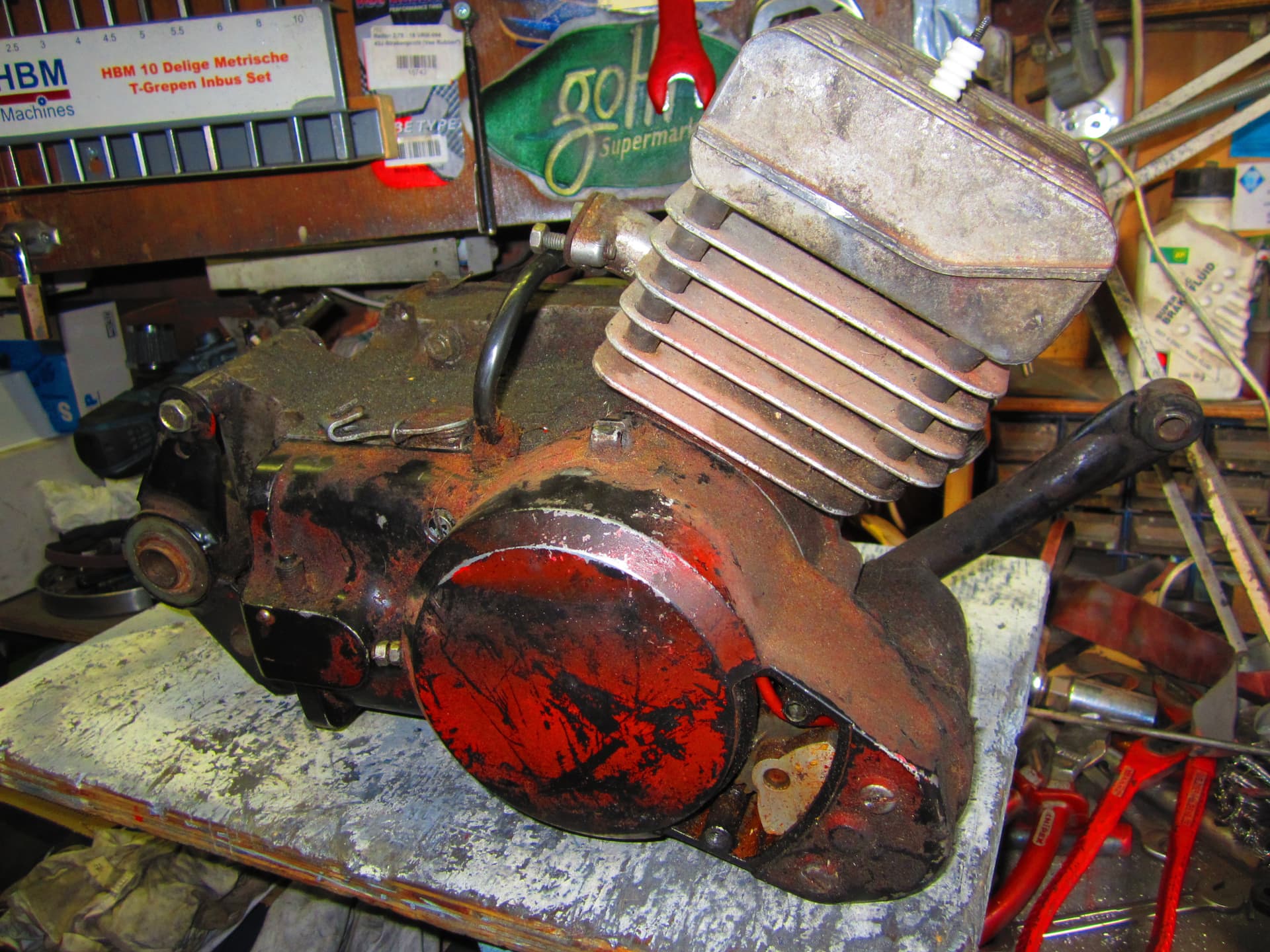

Het motor blok had een electriche starter ,maar die gaat ik niet gebruiken .
Het spul heeft wel een kenteken, het zal nog wel een tijdje duren voor die loopt ,ook de achter brug zit er niet bij .

Woensdag ga ik het motor blok uit de bagger trekken ,.je kan het er gewoon van af scheppen .
