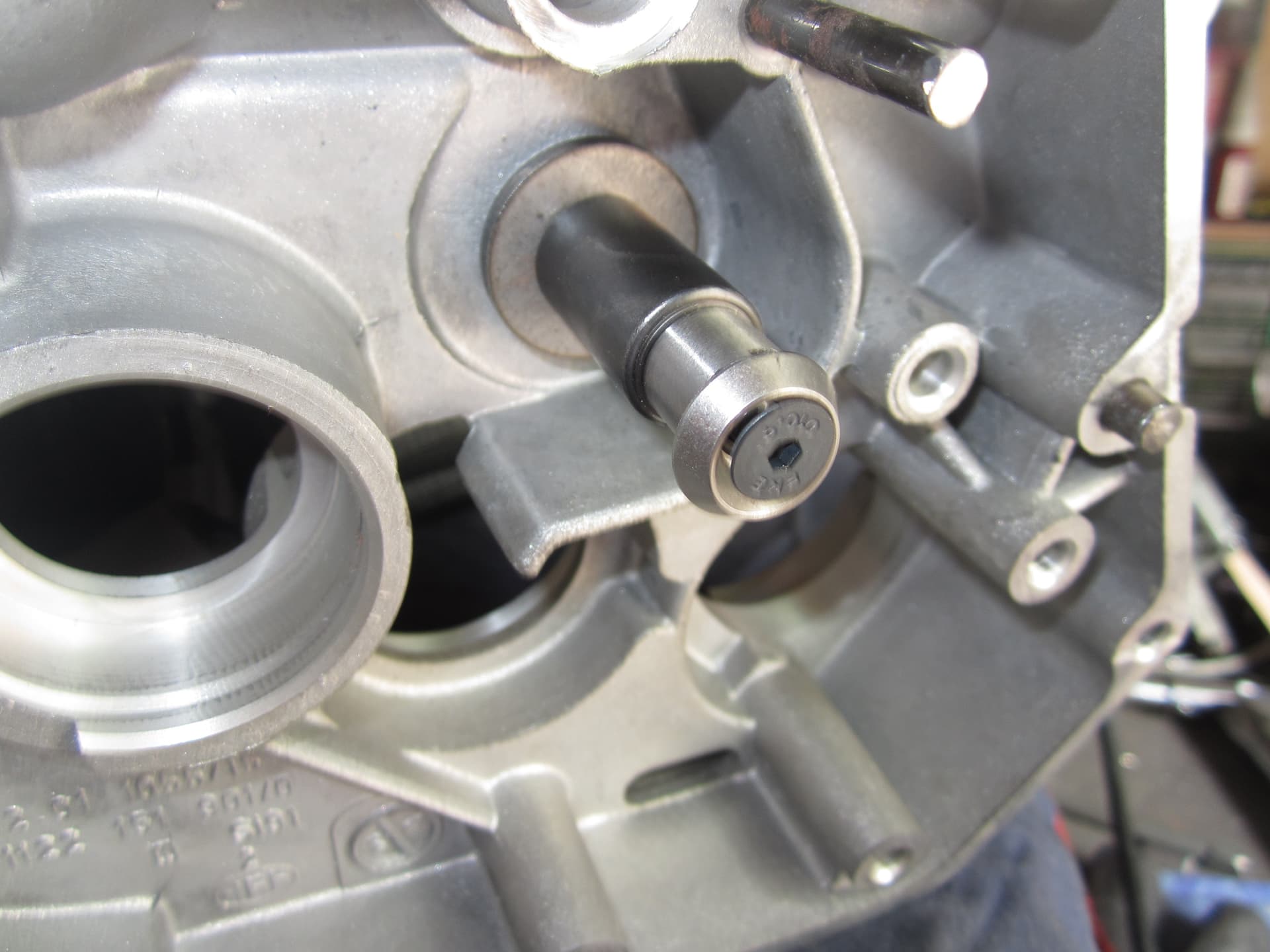

Opbouw Simson blok 5 gang plus de Minarelli cil aanpassen
Opbouw Simson blok met speciale dingen dit blok heeft een geschroefde schakel rol normaal is de rol vast gezet met een borg ring .
Deze zal opgebouwd worden met een 5 versnellings bak .
In een standard blok zit een 3 of 4 bakje .

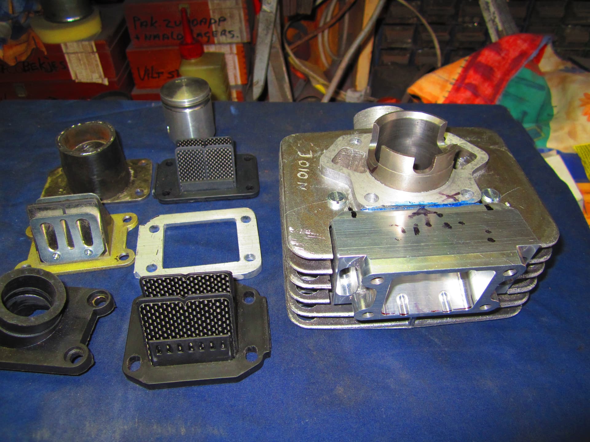

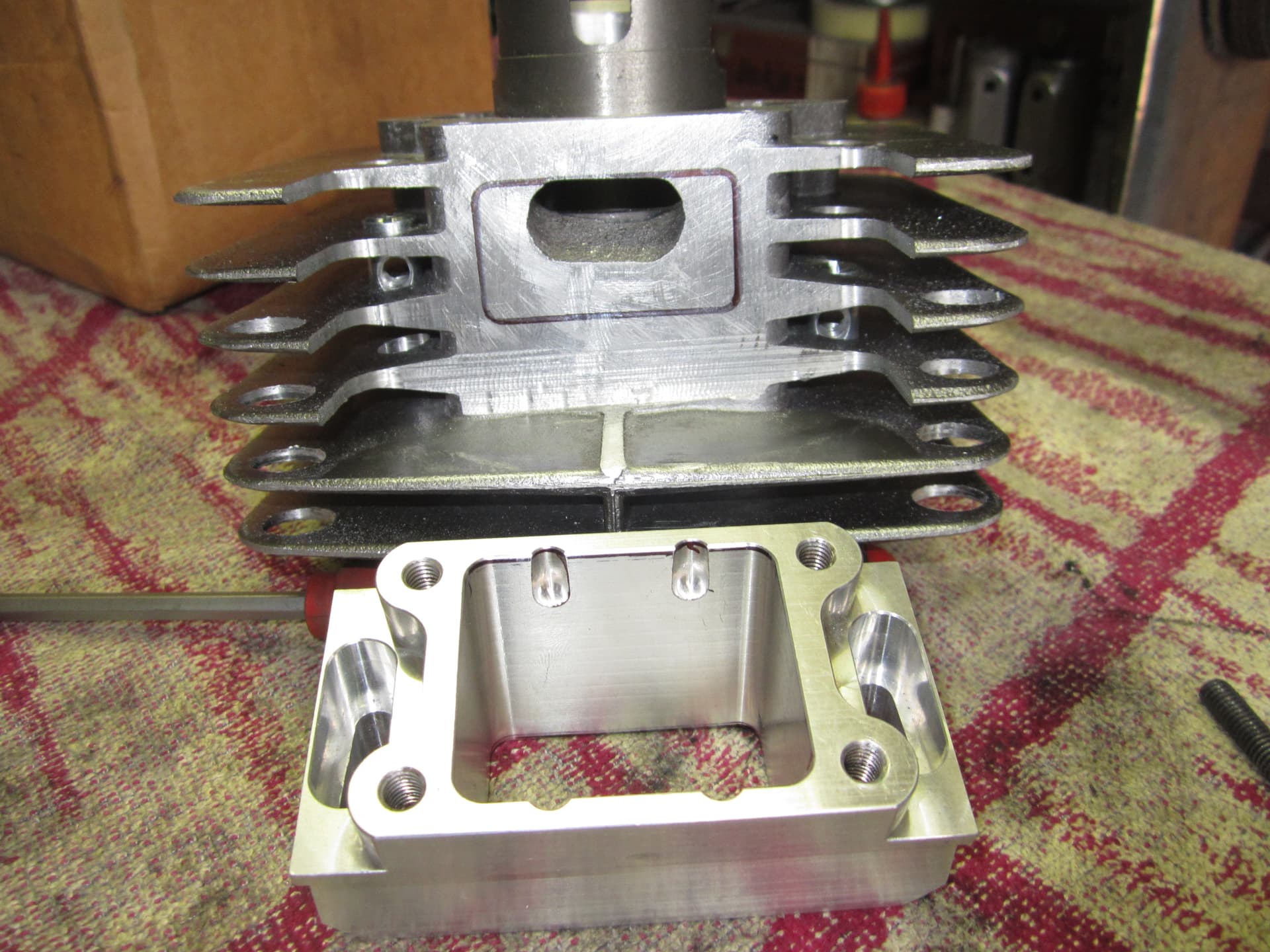

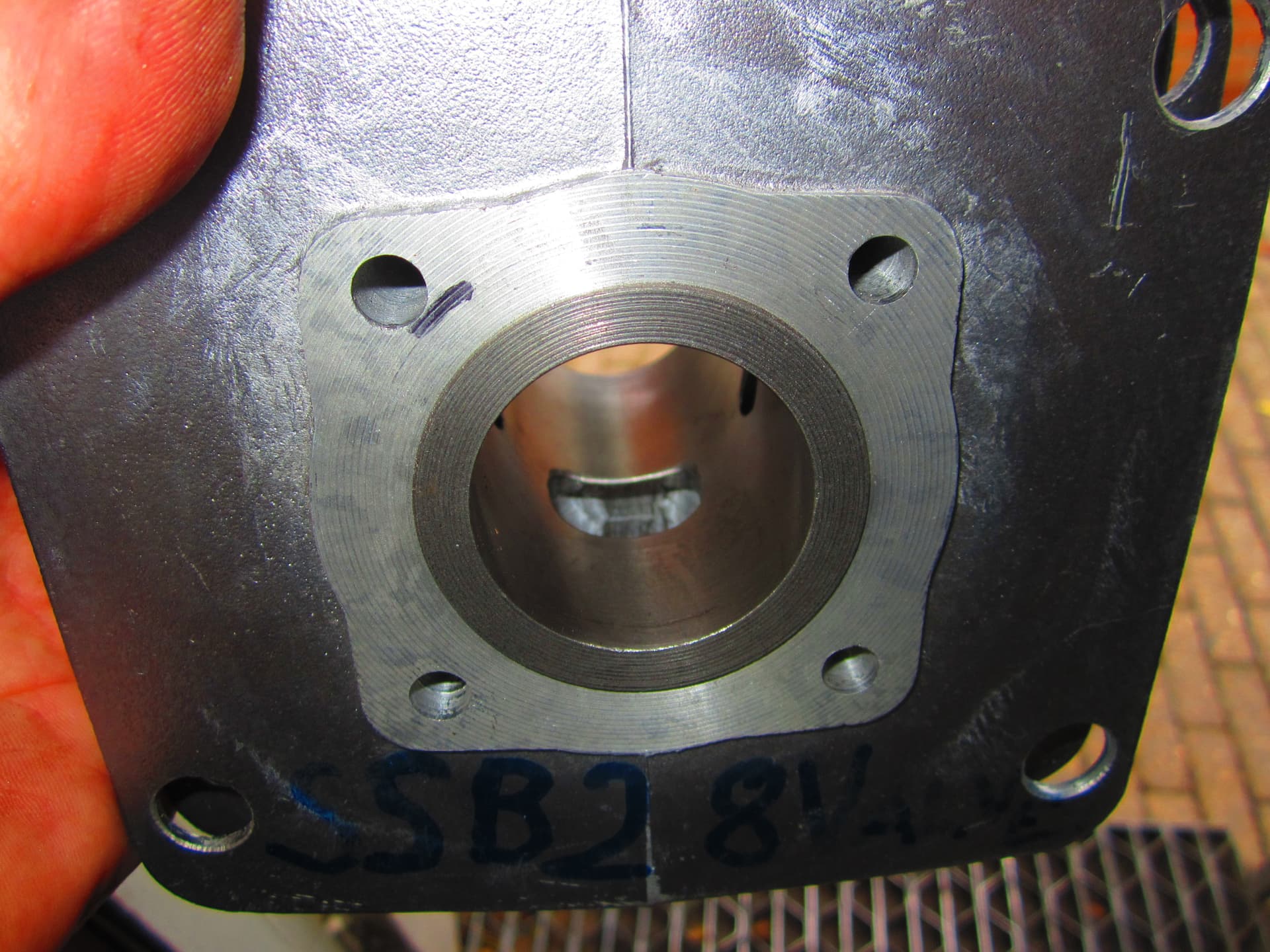

Paar foto s van Ben zijn optimaliseer werk ,. een simson cil met membraam huis en 8 kleppen in het membraamhuis .

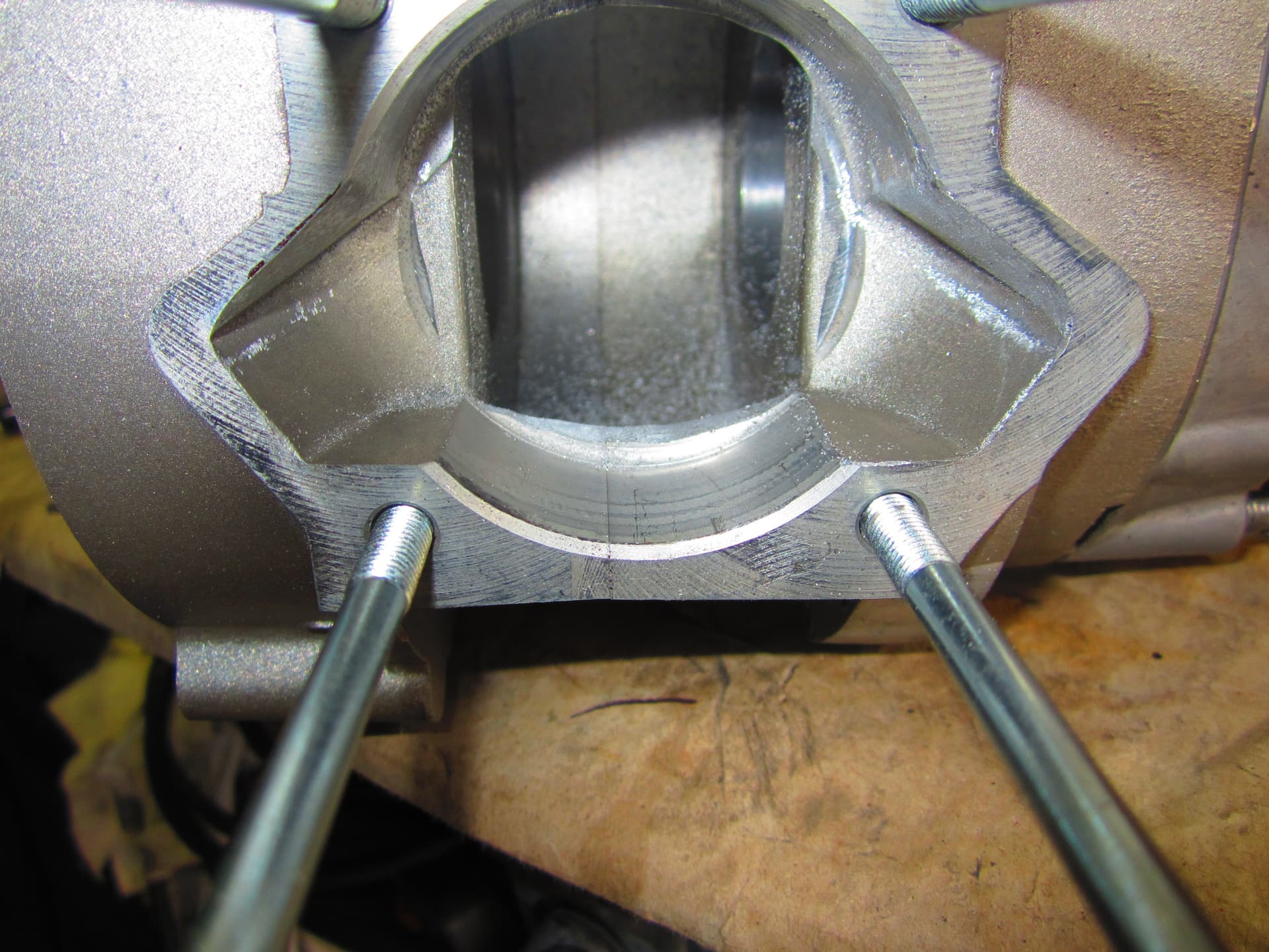

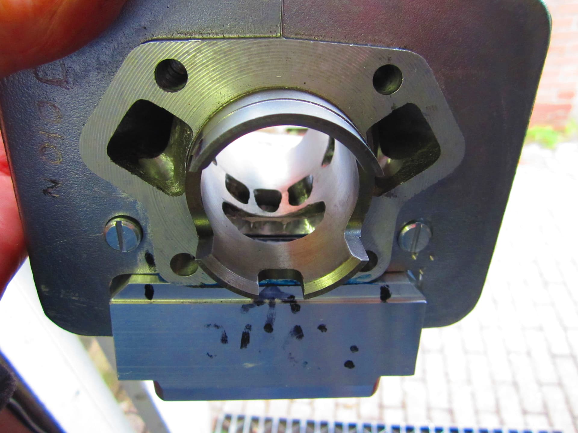

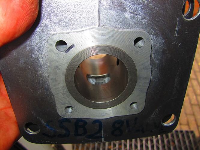

Ook nog een foto van de uitlaat poort
Ohw, wacht effe, dit ziet er goed uit. Graag een foto van de uitlaatpoort Cor. Want dan kan ik wel inschatten wat het gaat doen. Mooi hoor.
He ,deze had ik niet meegekregen.
Je hebt dus al iemand gevonden om die cilinder te frezen . :+1:
Dit is een 50 cc cil Mielko heeft Ben gedaan ,.de 70 cc cil bus heeft Jan de Visser voor mij gedaan deze moet nog gehoond worden ,maar nog wat andere projecten te gaan .

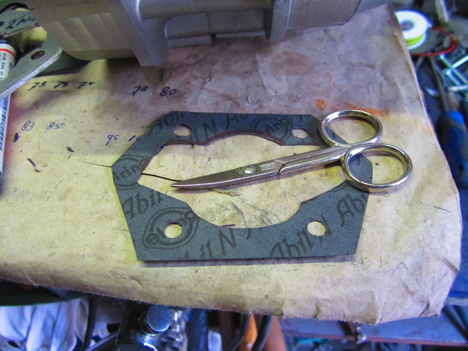

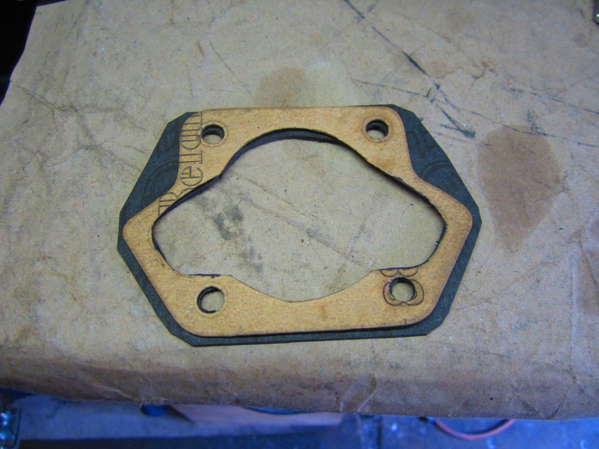

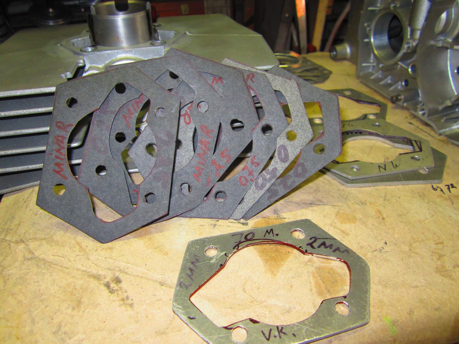

Gister nog een handje vol voet pakkingen gemaakt voor het Minarelli project ,de pakkingen die je kan kopen zijn wat aan de smalle kant .

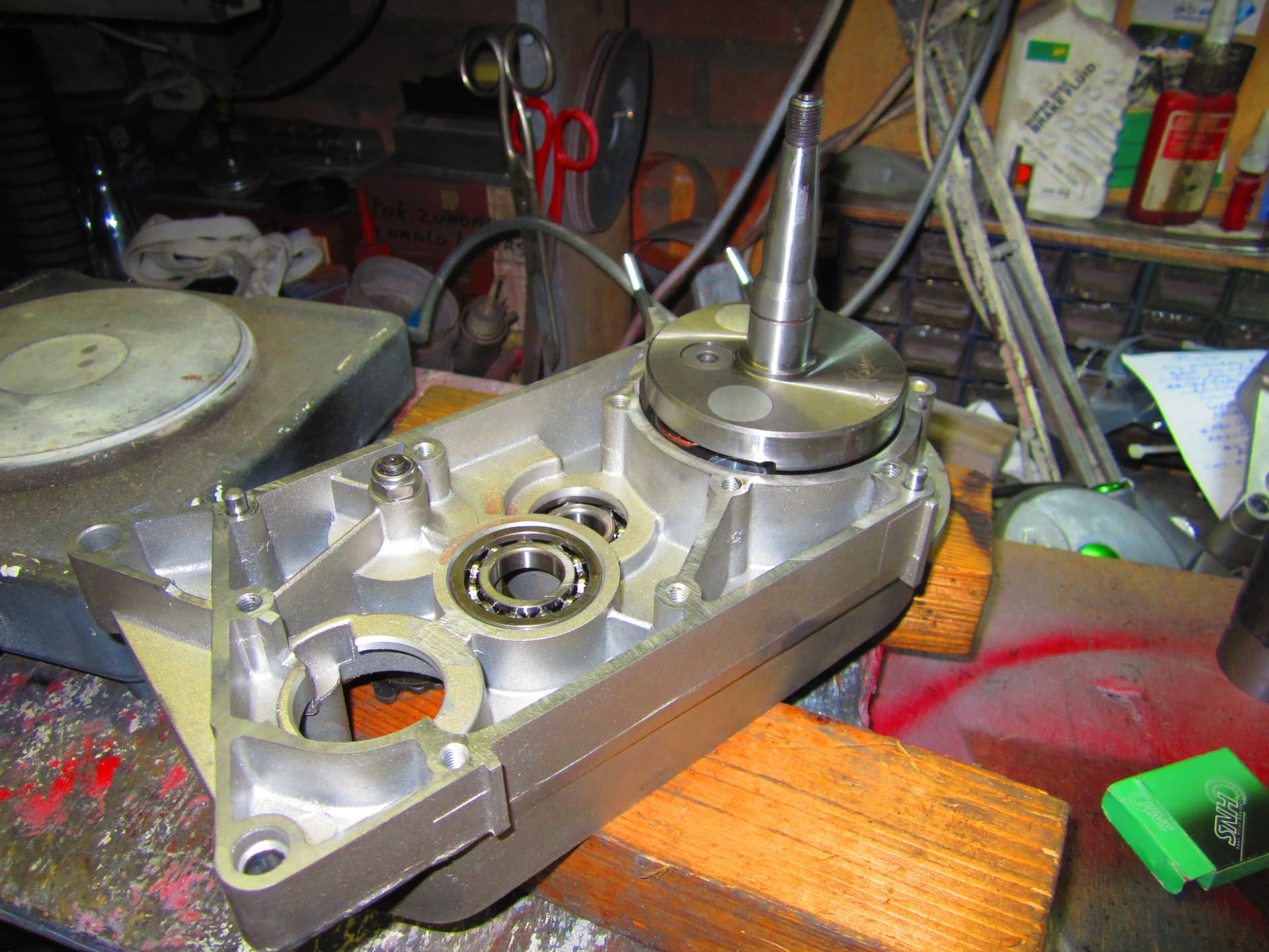

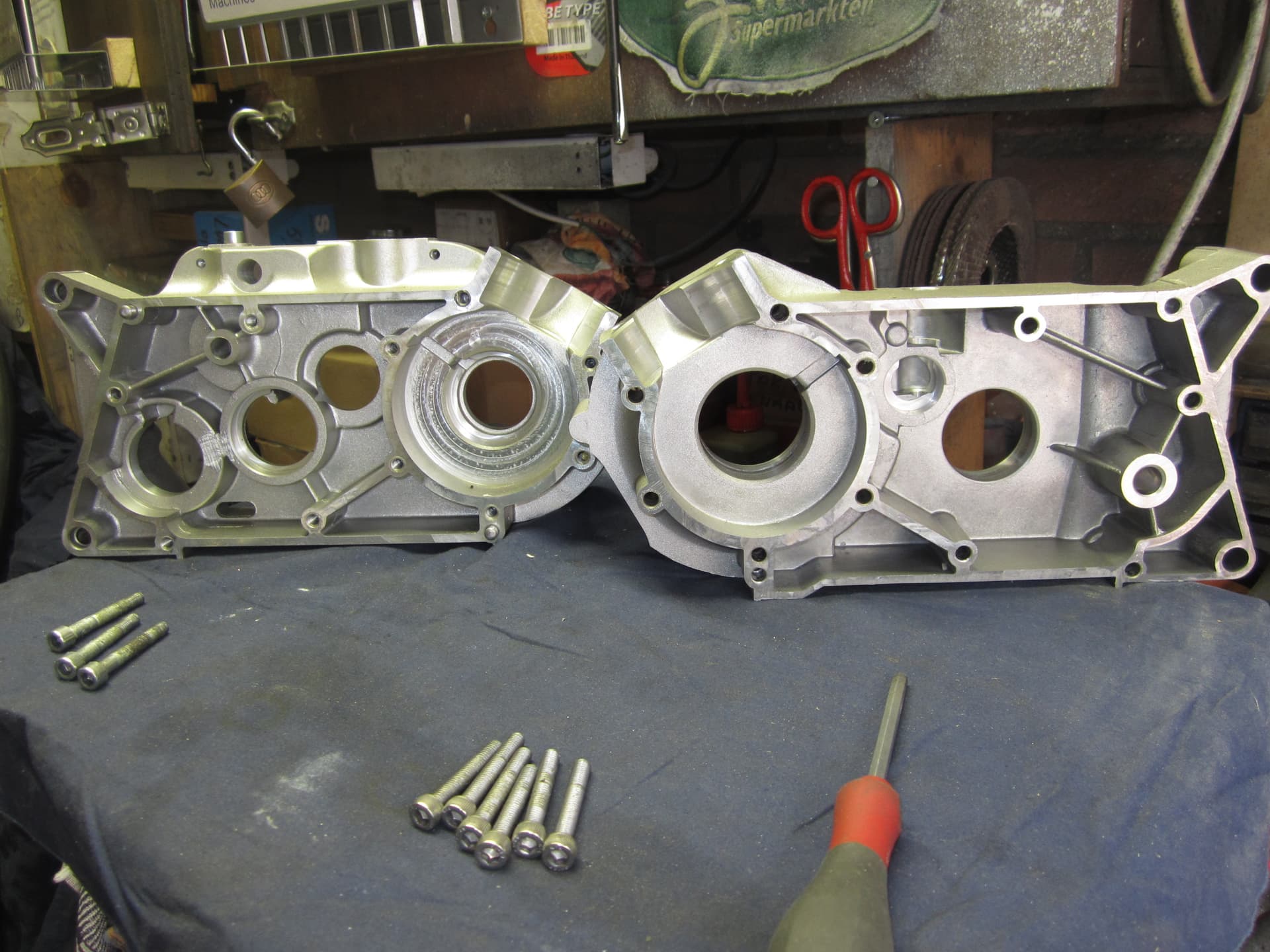

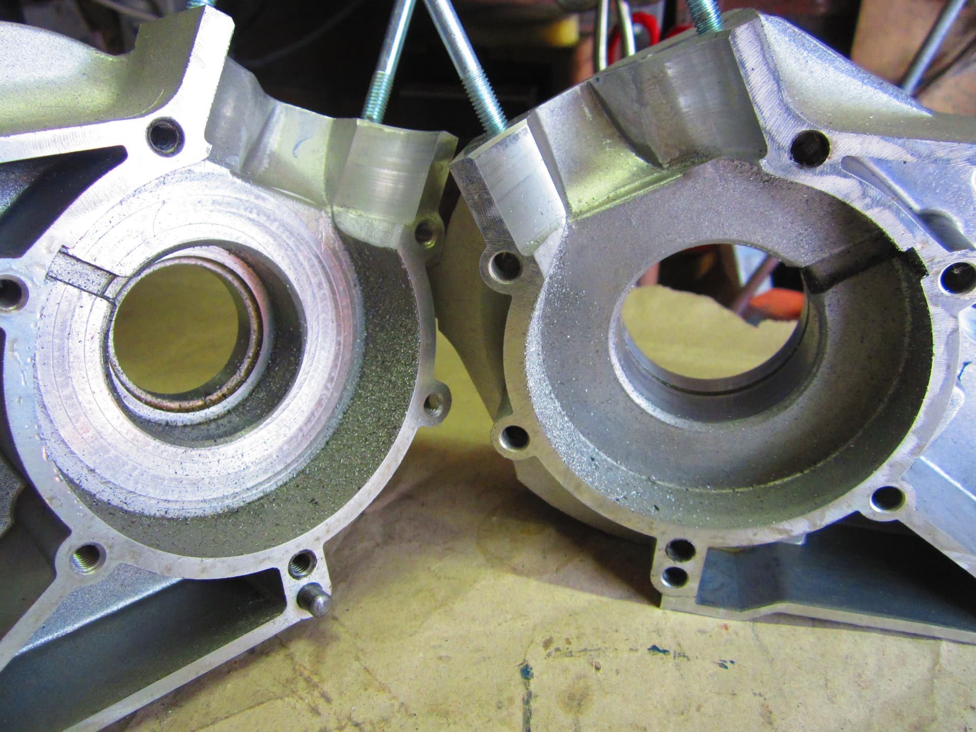

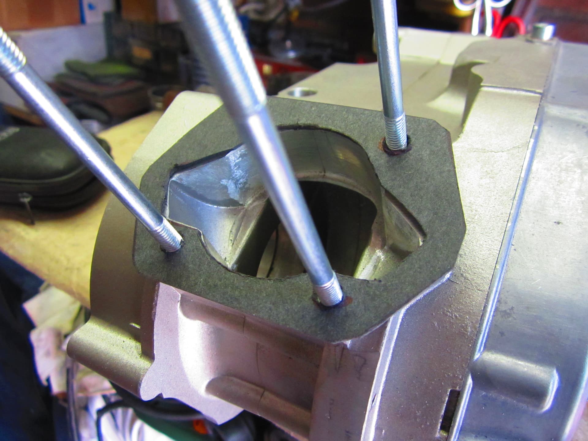

Ook het carter iets aangepast spoelers aan iedere kant een paar mm groter gemaakt ,ook was het carter niet geschikt voor de cil aan de onderkant dus maar weer de frees er op .

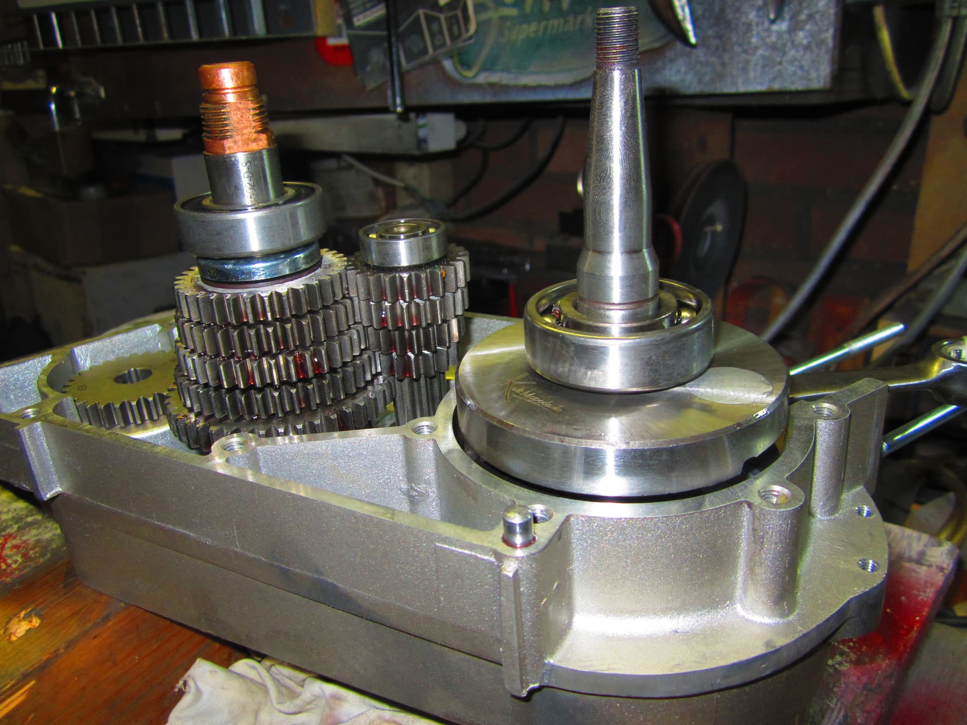

Na het frezen en het uitkuisen van het Simson blok er een stuk of wat lagers er in gezet ,.blok vulling zal ik maar zeggen .
Ook de krukas op zijn plaats gezet .

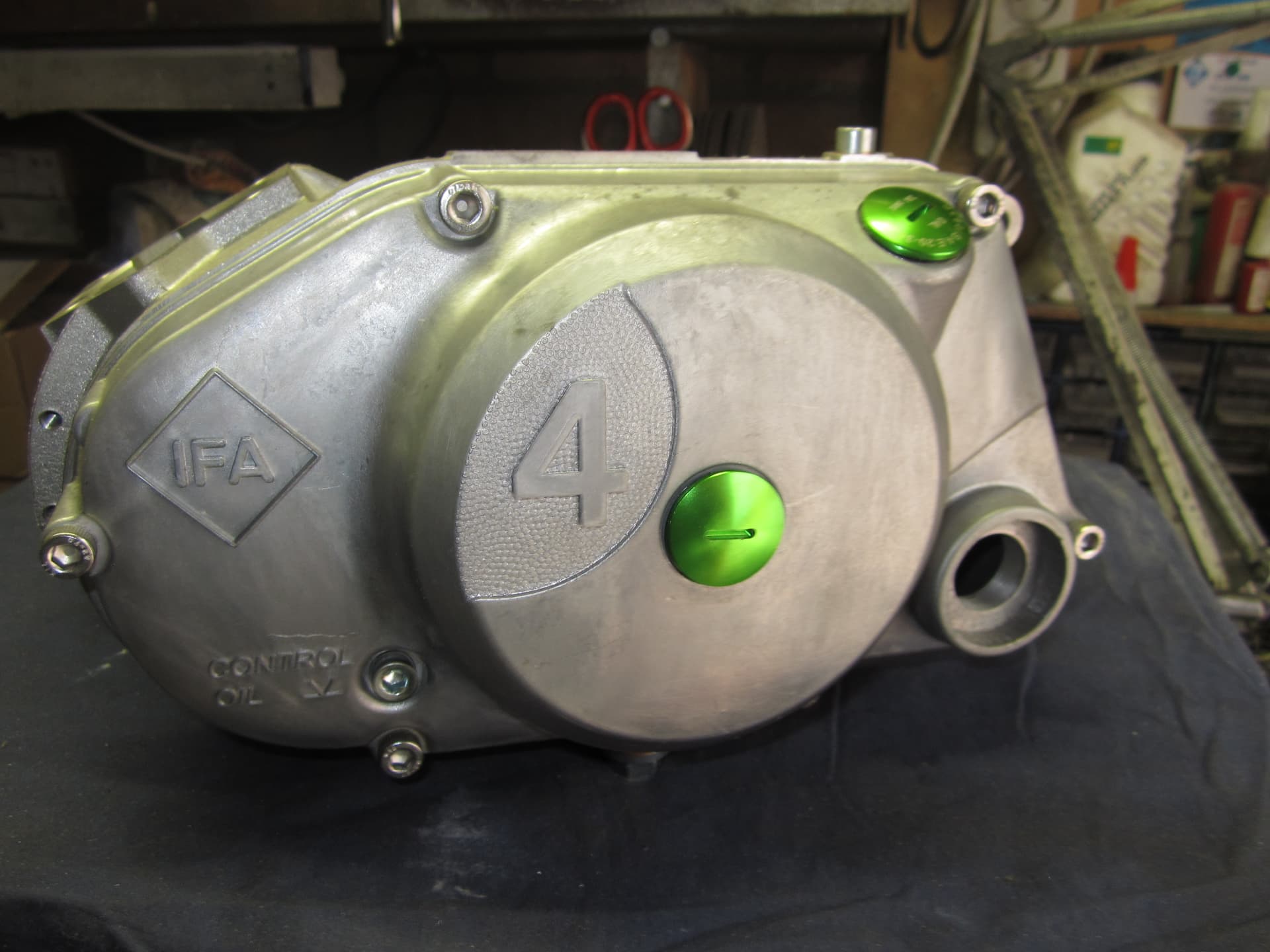

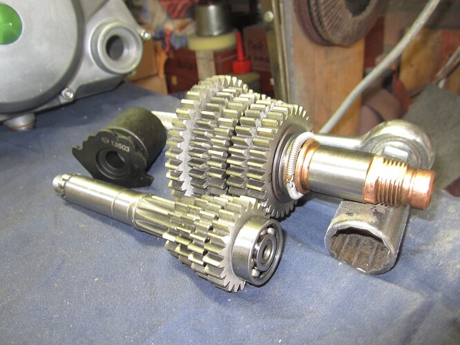

Morgen verder er komt een 5 bak in .
Dat gaat gruwelijk hard lopen :muscle:

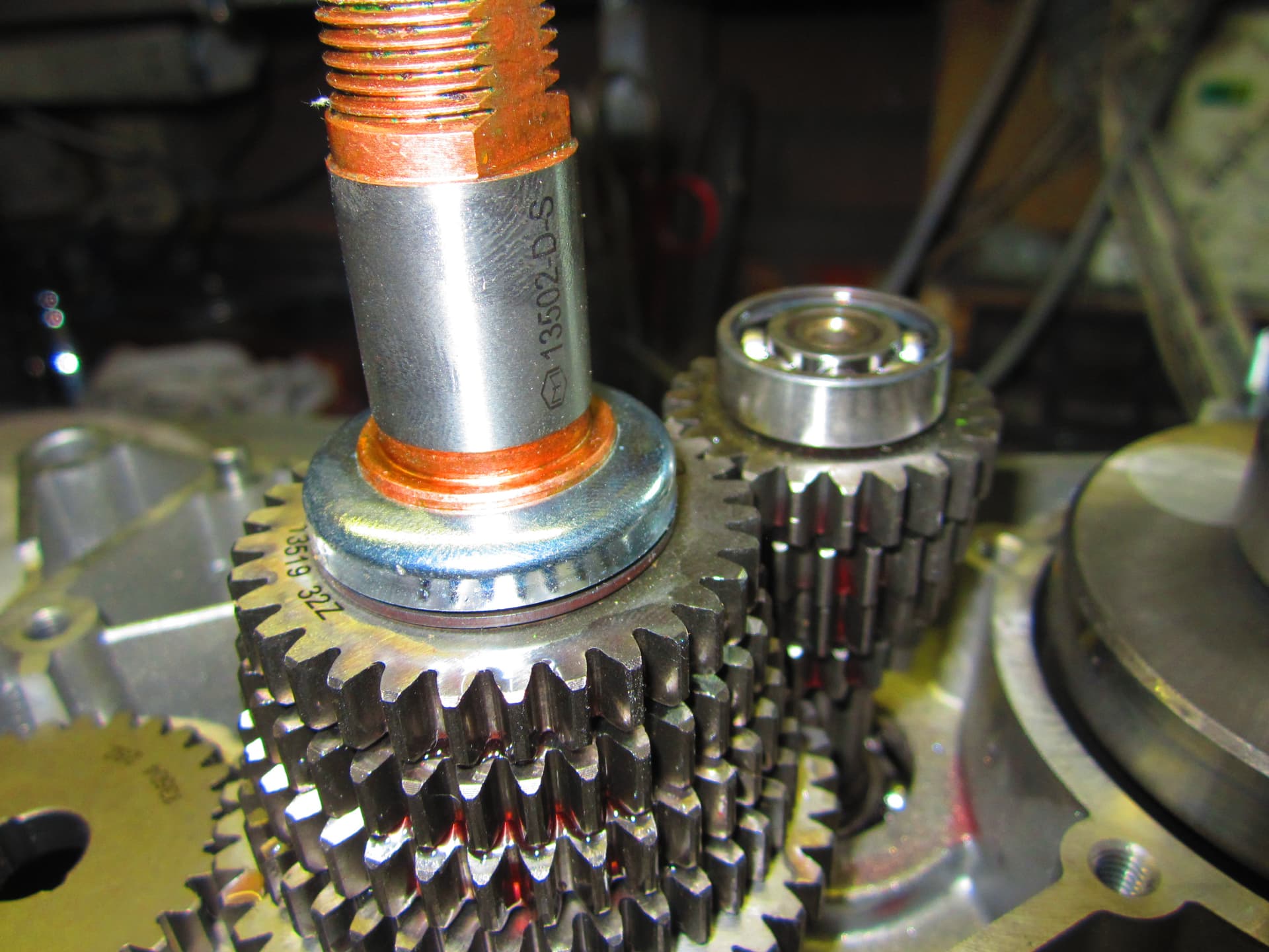

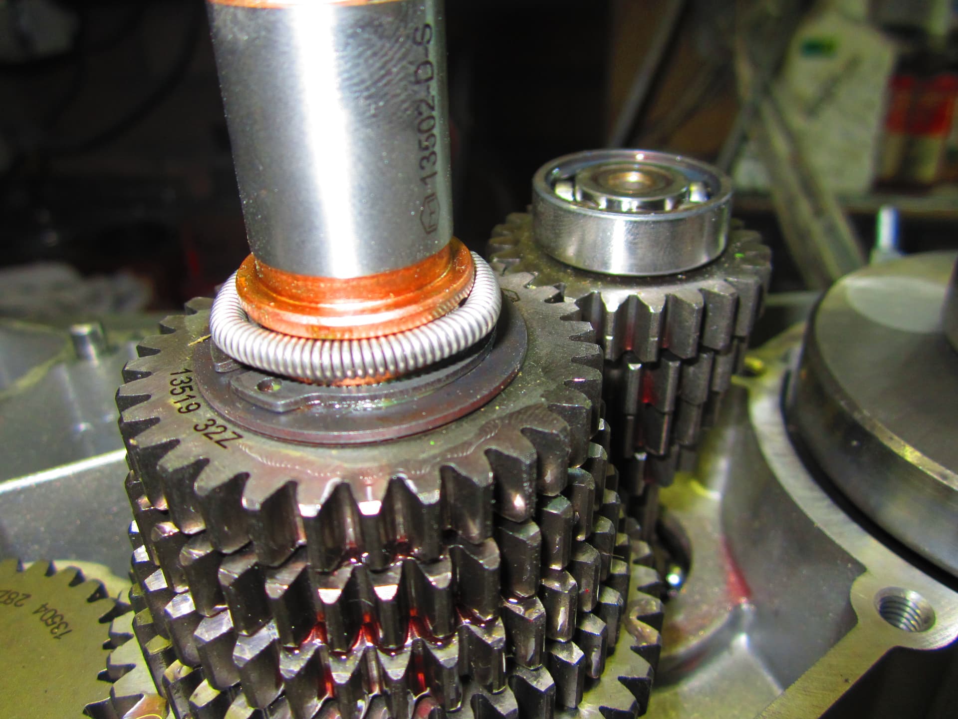

Nog een foto je van wat blok vulling ,.de versnellings bak
Ook nog zo n veiligheids oplossing een cupje over het veertje van de versnellings spie/ ik bedoel de trekspie as baan .
