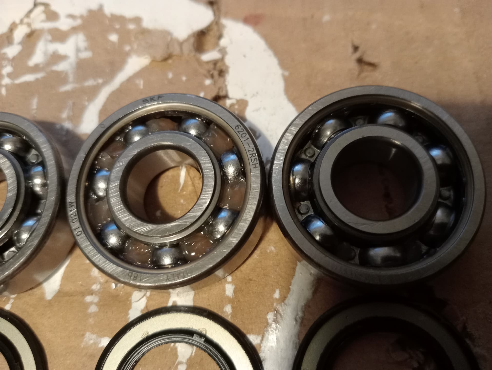

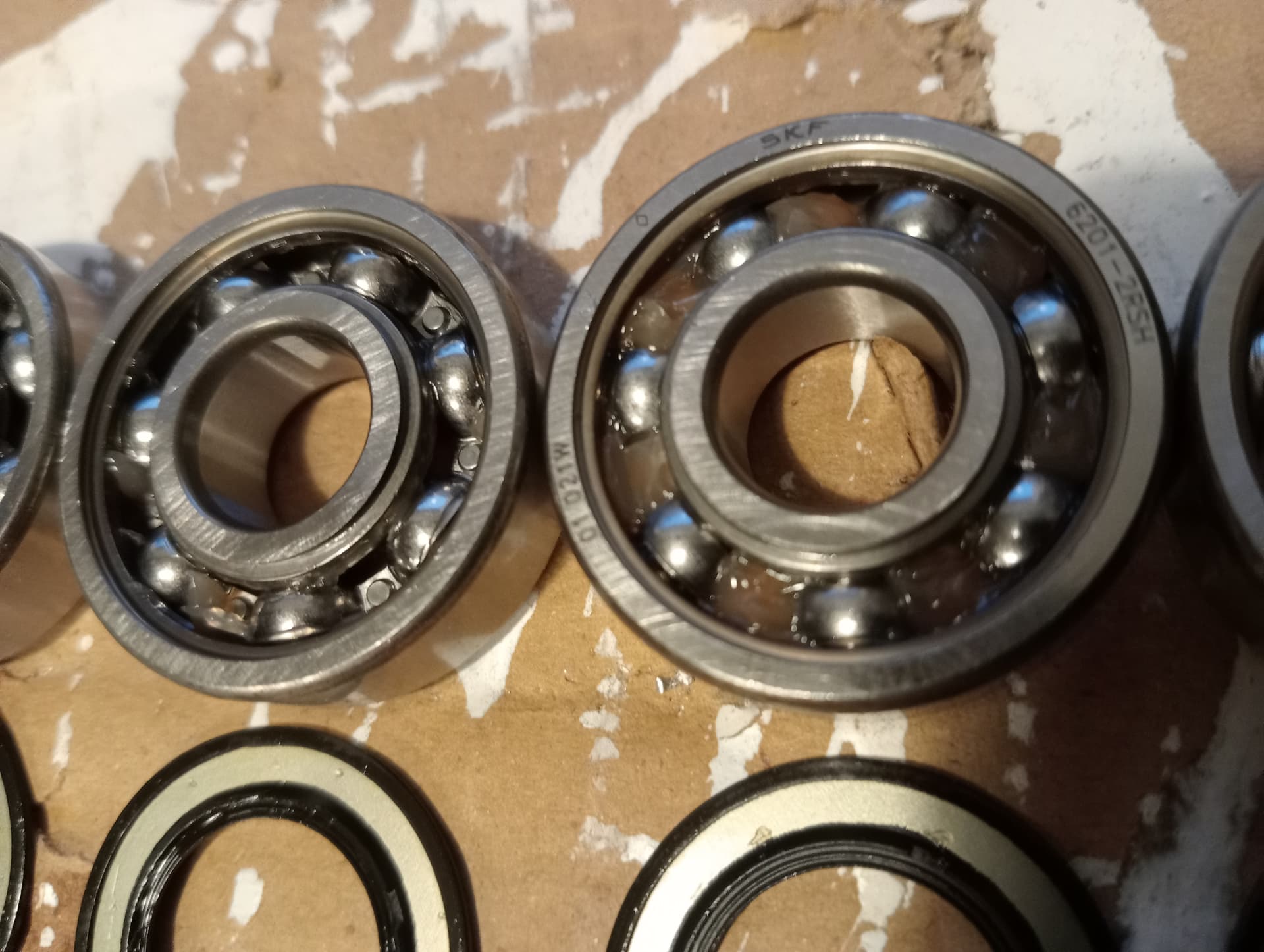

Er worden veel nieuwe lagers gemonteerd in wielen, motorblokken etc. Een veel gebruikt lager zijn de SKF lagers. Wisten jullie dat er bij sommige nieuwe lagers weinig tot bijna geen vet er in zit. Op advies van junior komt dat regelmatig voor en is zonde van de te maken kosten en reparaties. Dus open het lager.
Aan de hand van bijgaande foto’s laat ik het zien van mijn 4 nieuwe wiellagers die nog gemonteerd moeten worden. Trouwens tussendoor mijn project heftafel heb ik nog een andere projectje gemaakt een eenvoudige lagerpers, info volgt nog.

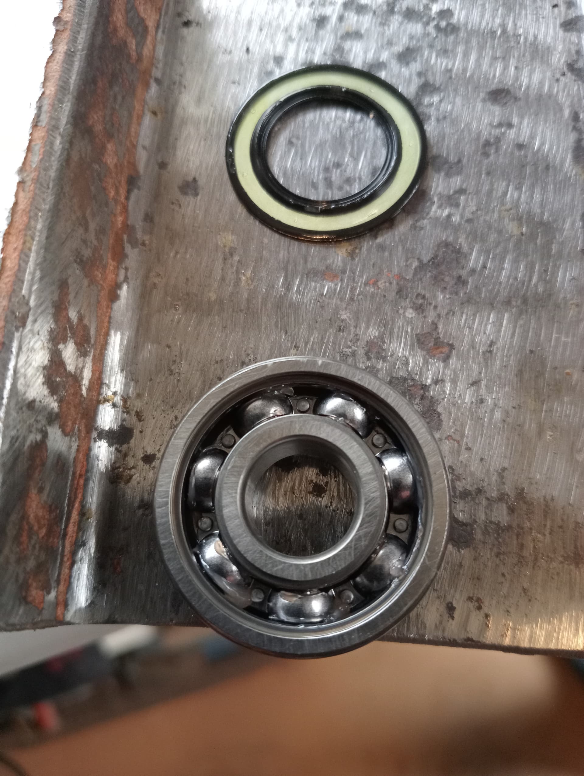

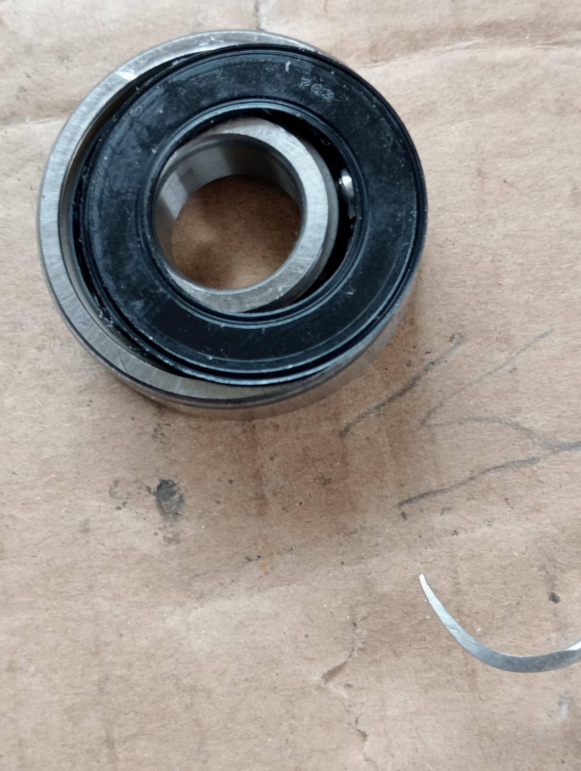

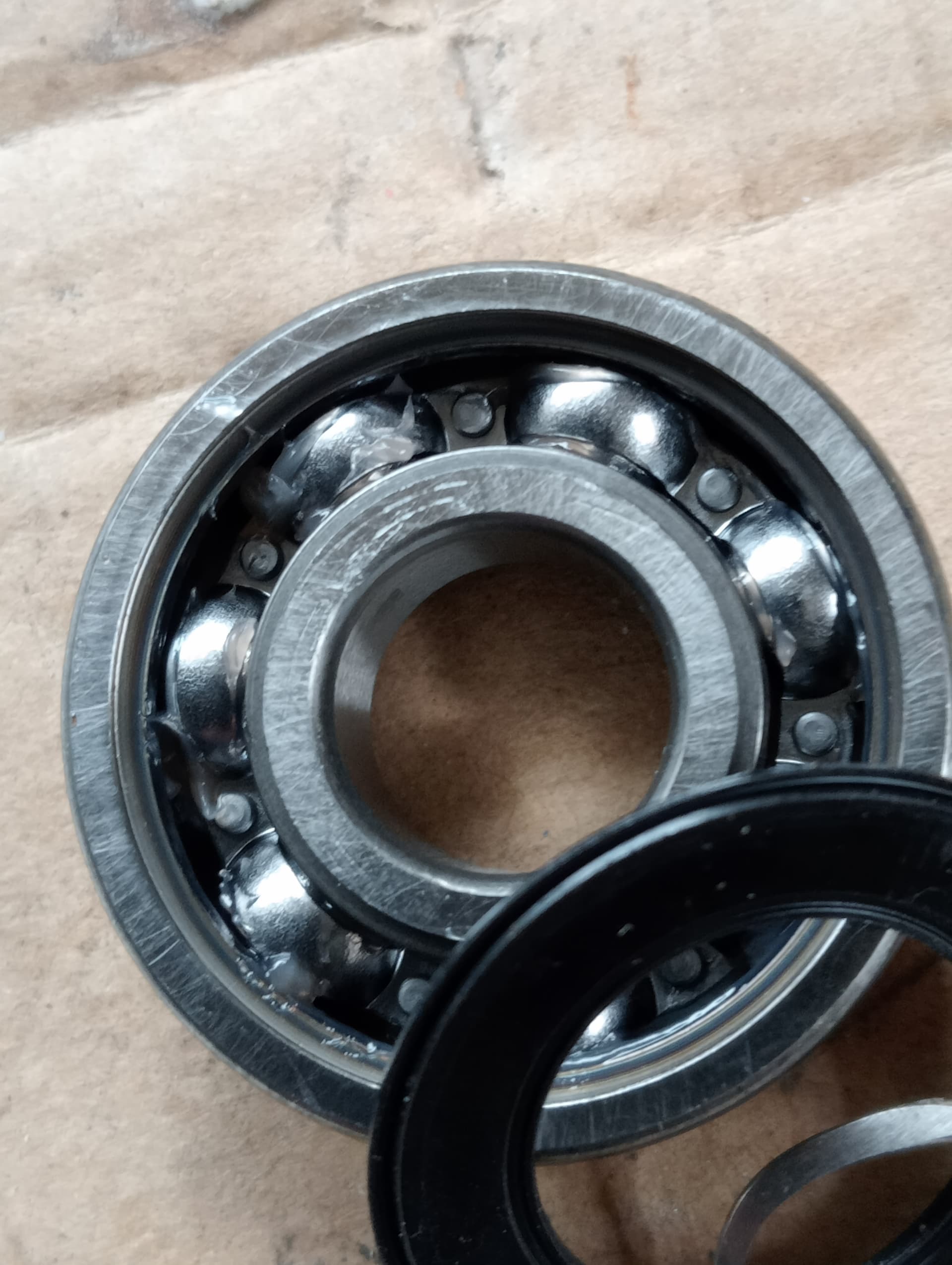

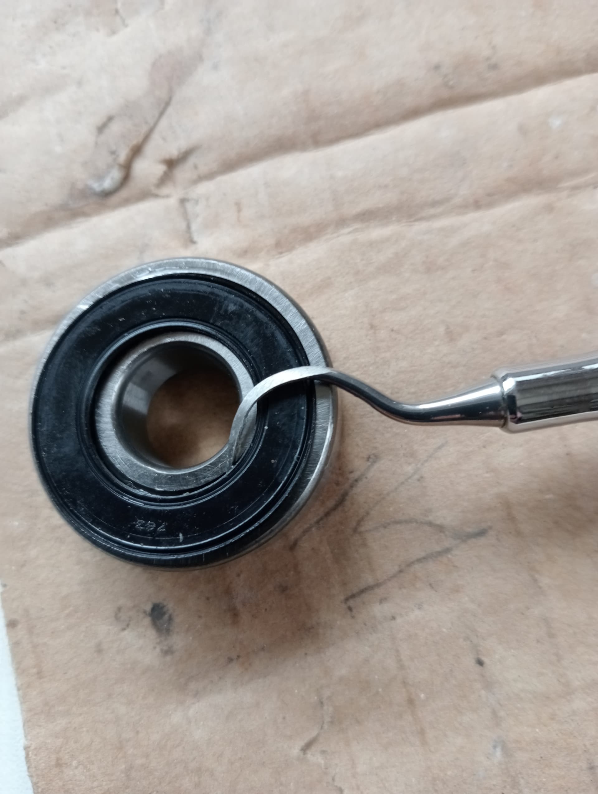

Hier de foto van de lagers en het zeer kleine haakje met scherpe punt dat je voorzichtig tussen binnenring en rubber haakt, kun je zo je rubber verwijderen en zie je het verschil.

Met alle respect hoor, maar een gesloten lager openmaken en volproppen met vet is geen goed idee. De kogels rollen dan niet meer maar gaan glijden. Nu geloof je toch echt niet, dat lagerfabrikanten dat hele kleine beetje vet willen beknibbelen met gevaar voor de kwaliteit. Een gesloten fabriekslager gaat ook sneldraaiend honderden uren mee!
Je verhaal klopt Joop. Je moet hem ook niet volproppen hoor. Ik heb de verschillen in beeld gebracht van 4 exemplaren. Bij 3 moet er wel een beetje vet bij, zodat alles nog draait. Het lager met voldoende vet geeft de richtlijn aan schatten we in. Op foto zie je het niet zo goed, er zit echt bijna niets in de 3 lagers.
