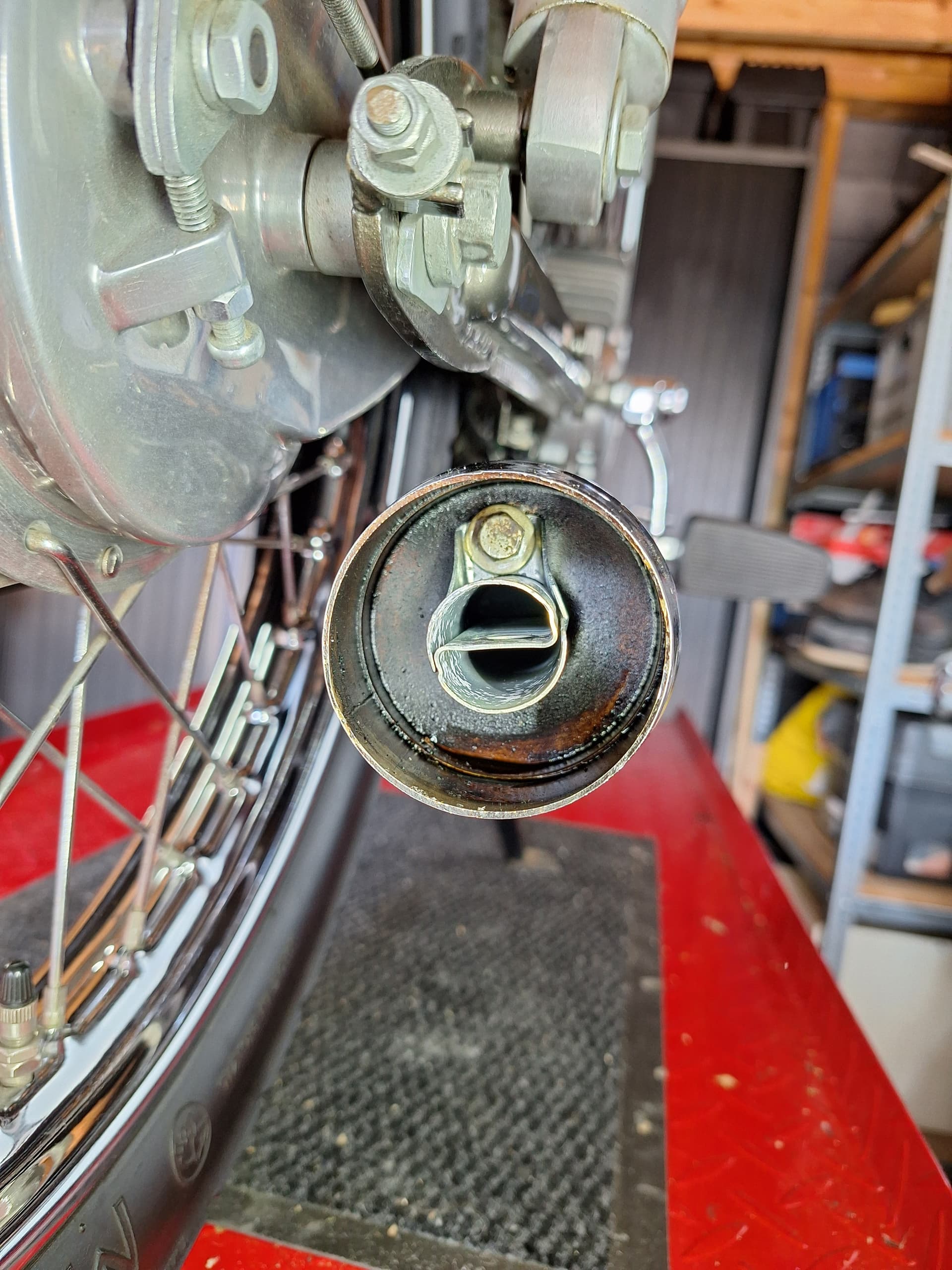

Gemonteerd en wat denk je past veel beter, rammelt ook niet in de uitlaat en klinkt beter.

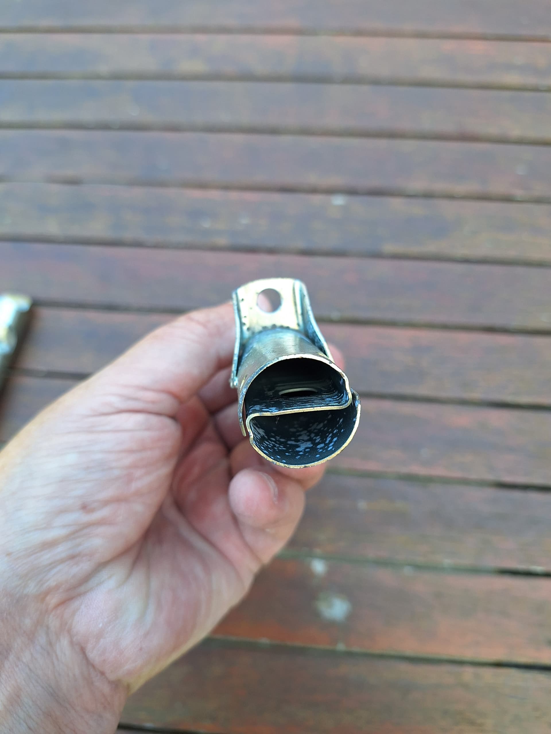

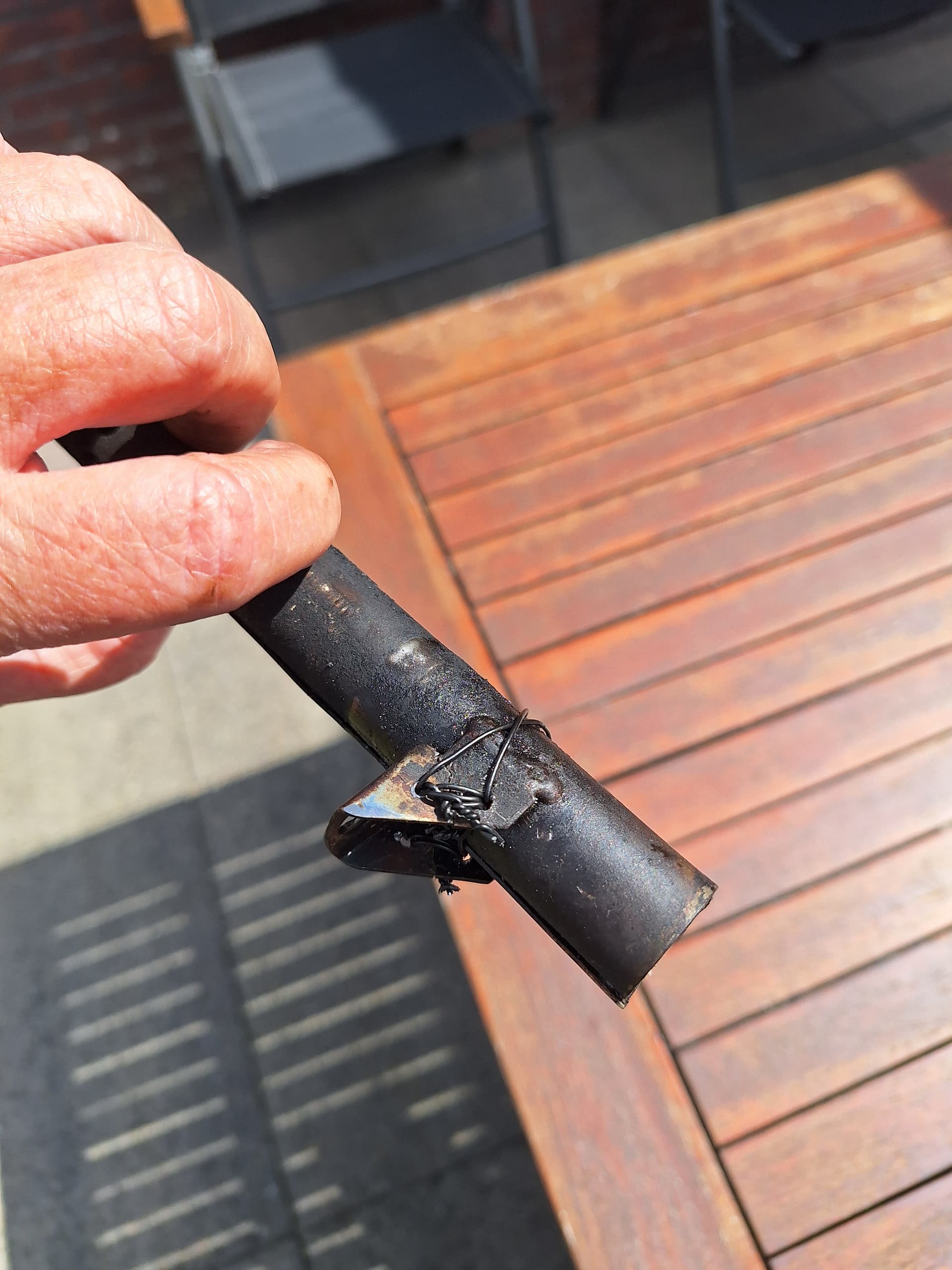

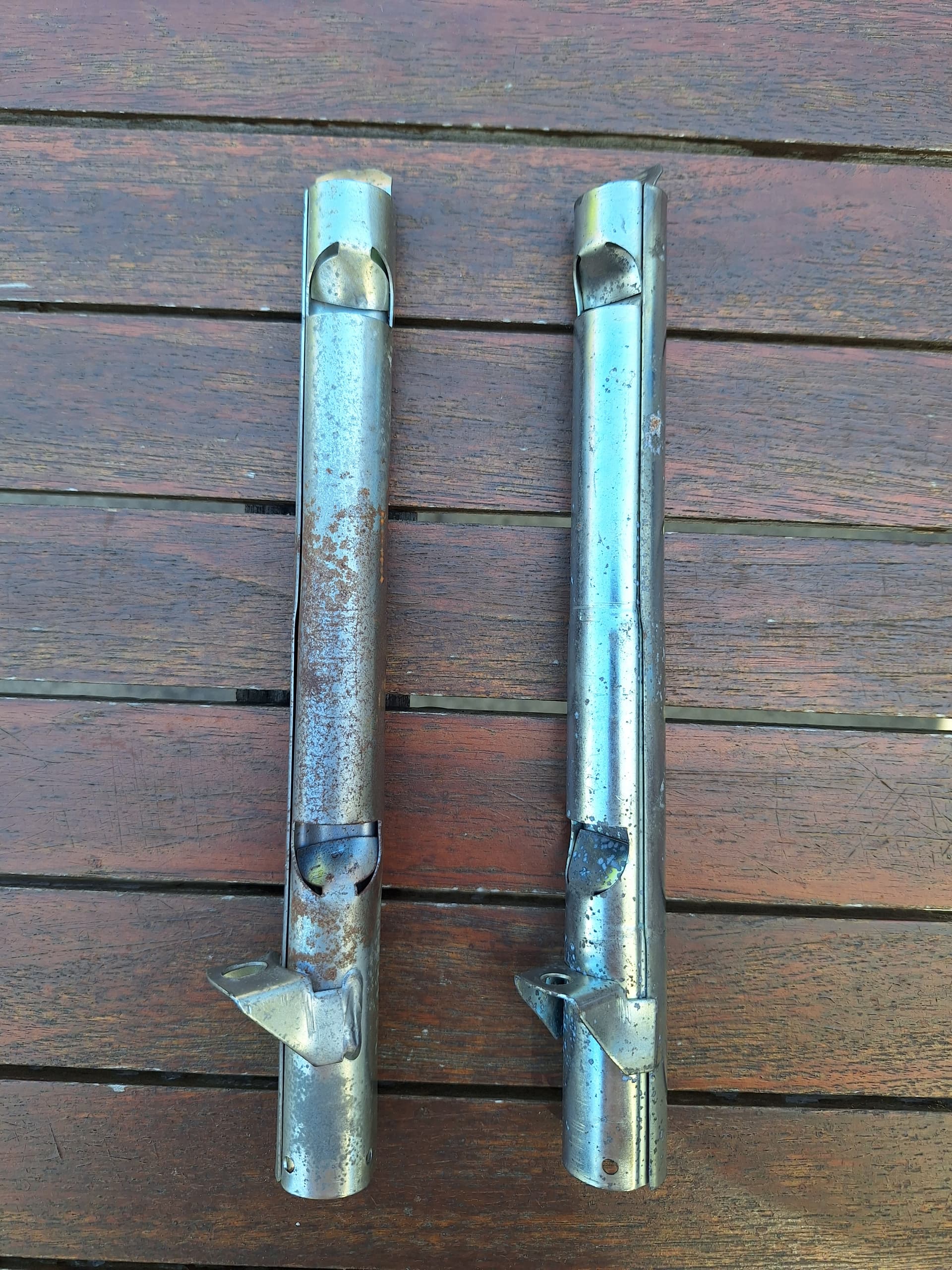

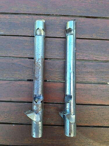

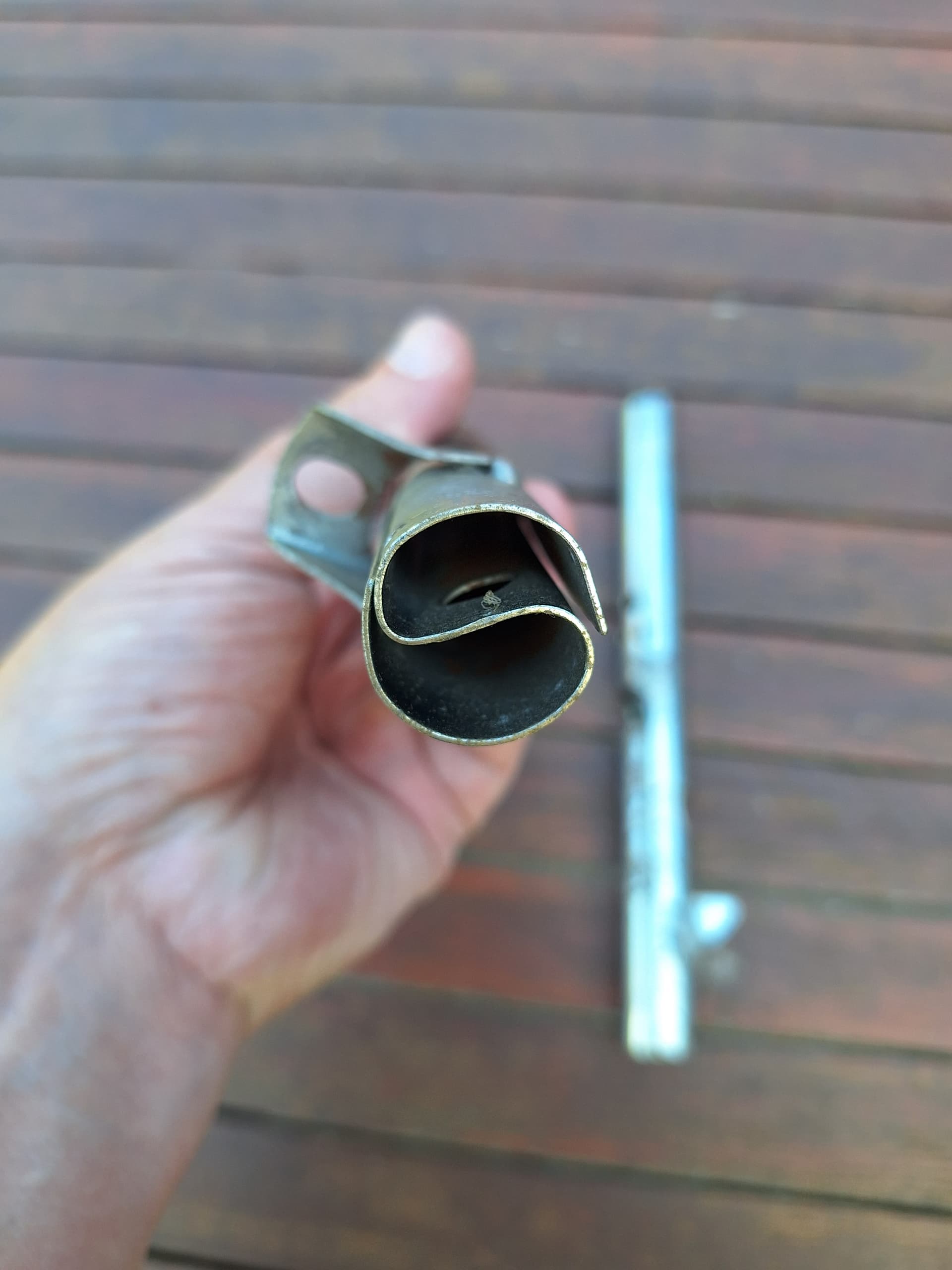

Nog wat foto’s erbij. De oude gerepareerde, en een imitatie en de originele, te herkennen aan het rechte plaatje/schot en de s-vorm van de imitatie.
Rechts de originele.
Origineel.
Imitatie.
Hier gemonteerd.
