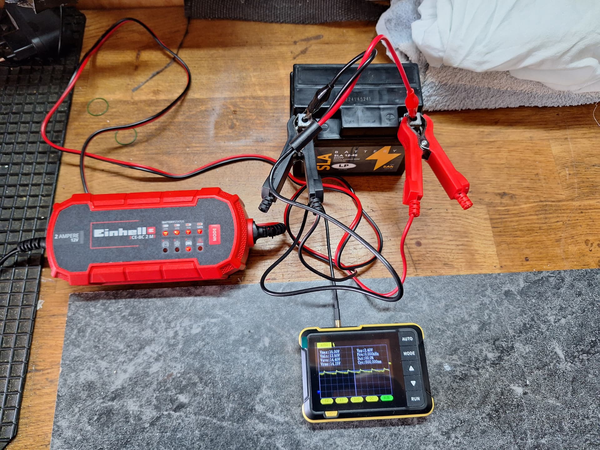

Maar ik ben ook benieuwd hoe de druppel-lader zijn werk doet. Ik heb mijn scoopje aangesloten, want dan zie ik hoe goed deze lader zijn werk doet.
De opstelling.

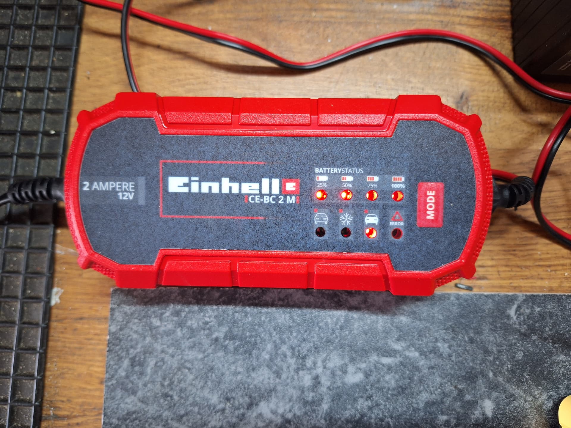

De druppel-lader.

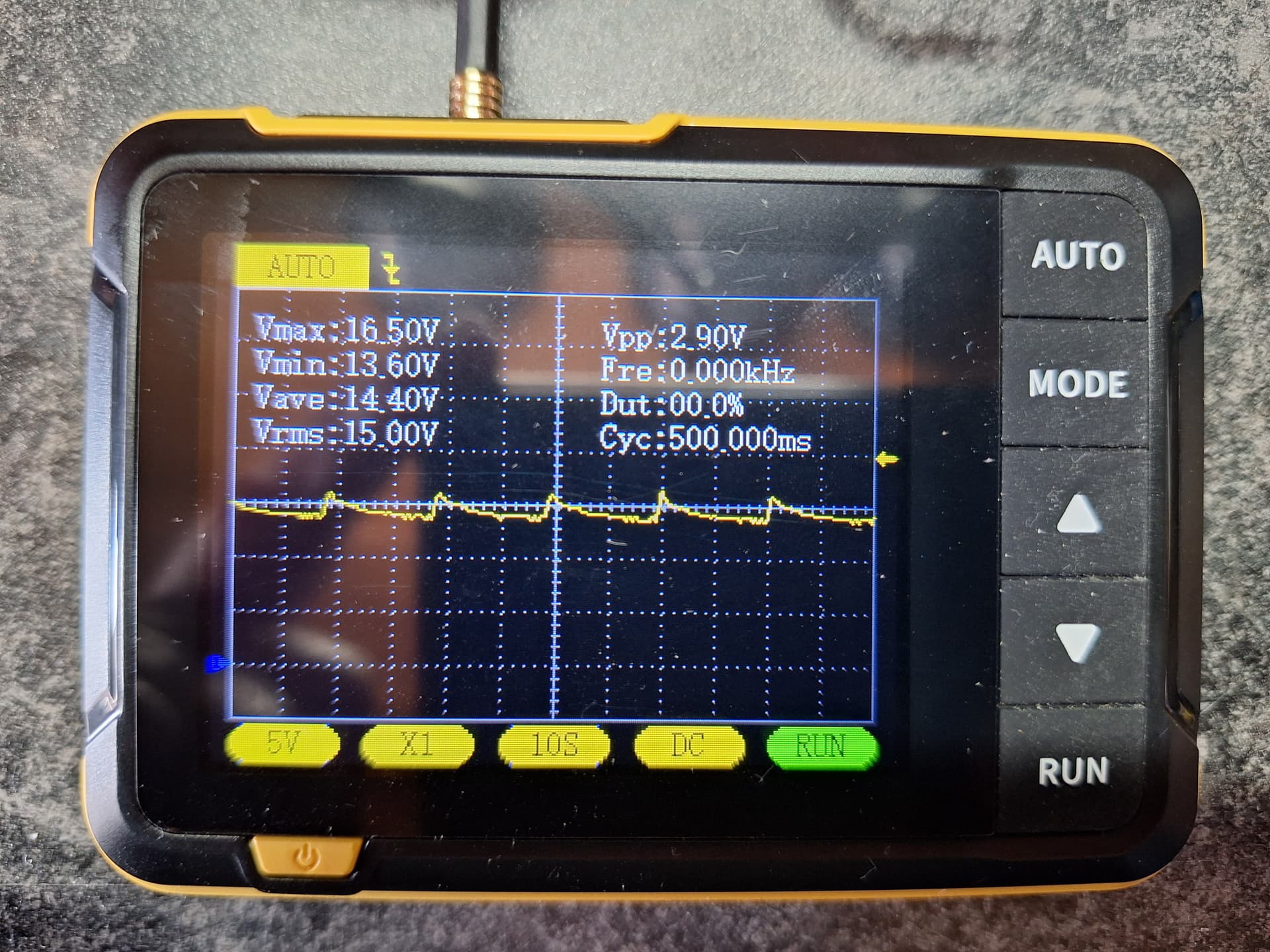

Het scoopbeeltje.
Let op de instellingen, om de 20sec ongeveer een piek. Dit is normaal en goed. Vave 14,40V, perfect.

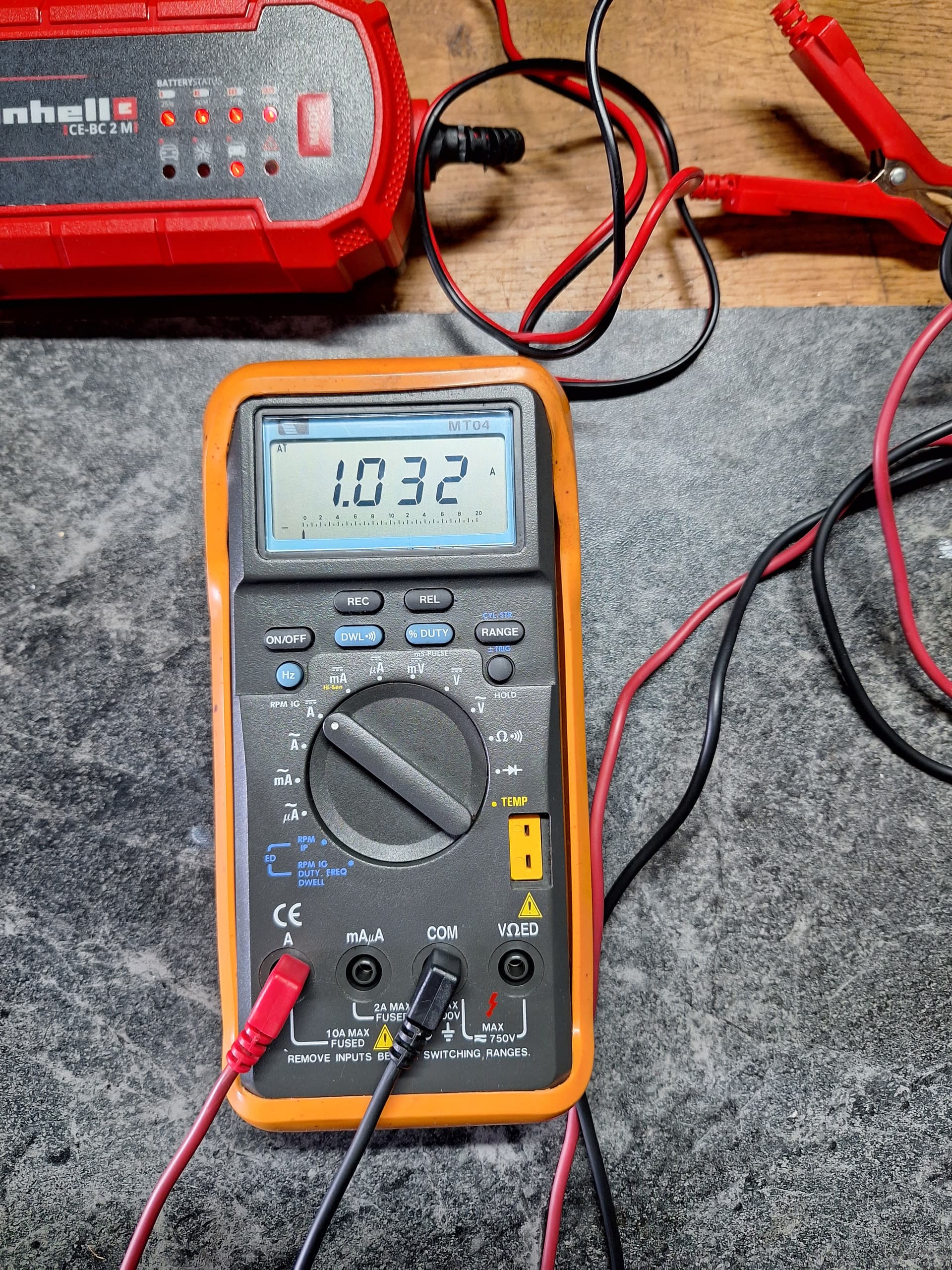

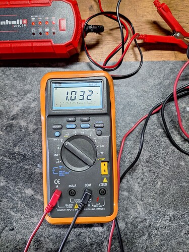

De laadstroom bij de topspanning van 16,5V die snel afnam. Want de accu was al aardig vol.
