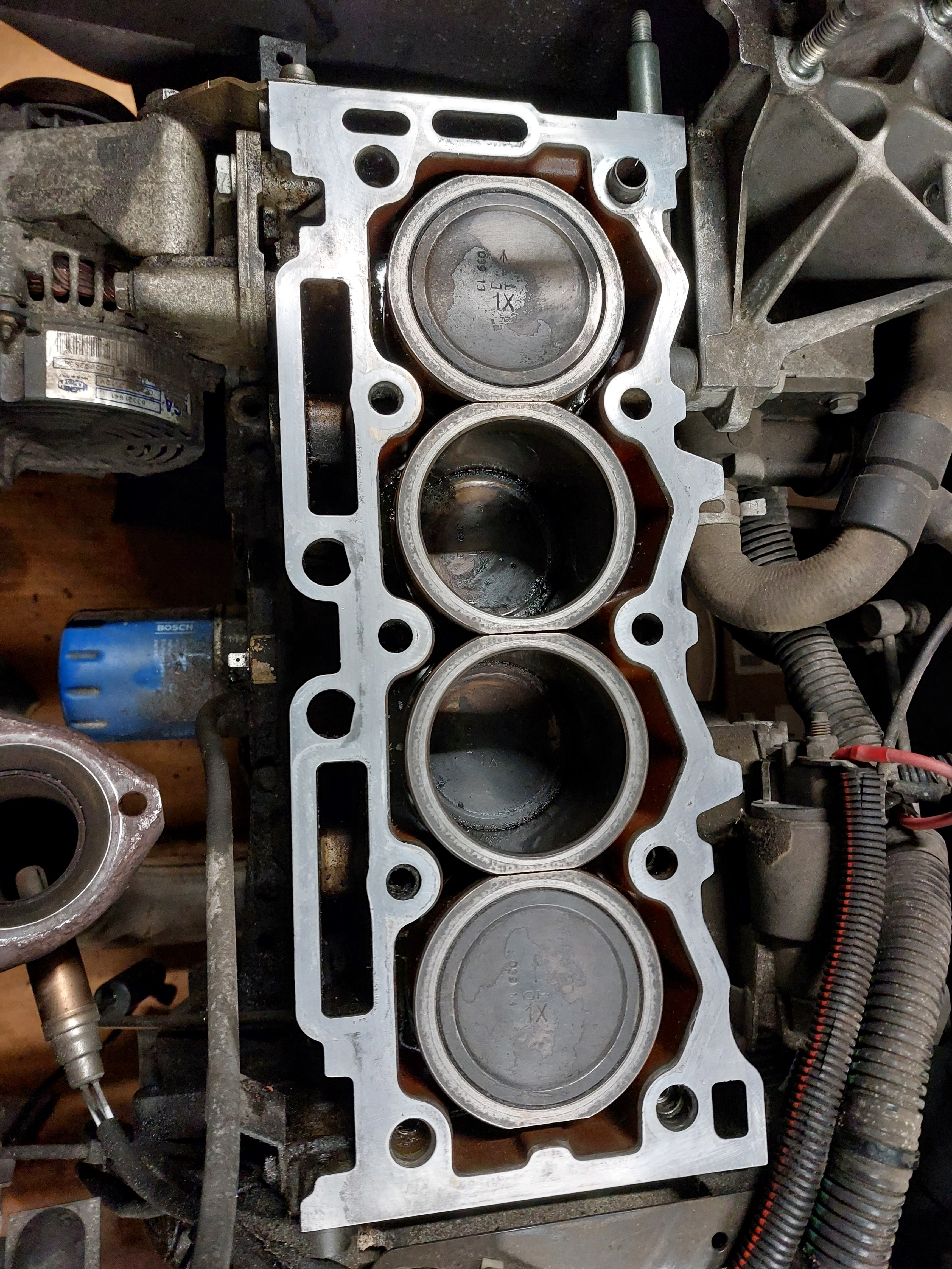

Deze week samen met mijn zoon Colin een start gemaakt aan de motor van zijn Peugeot die al anderhalf jaar geschorst staat :wink:
De Peugeot heeft een lekke koppakking en dat willen we eerst verhelpen voordat we de auto keuringsklaar gaan maken :wink:
De onderdelen die er in gaan, koppakking, olie filter, distributieriem, waterpomp lagen al jaren te verstoffen in de doos :wink:

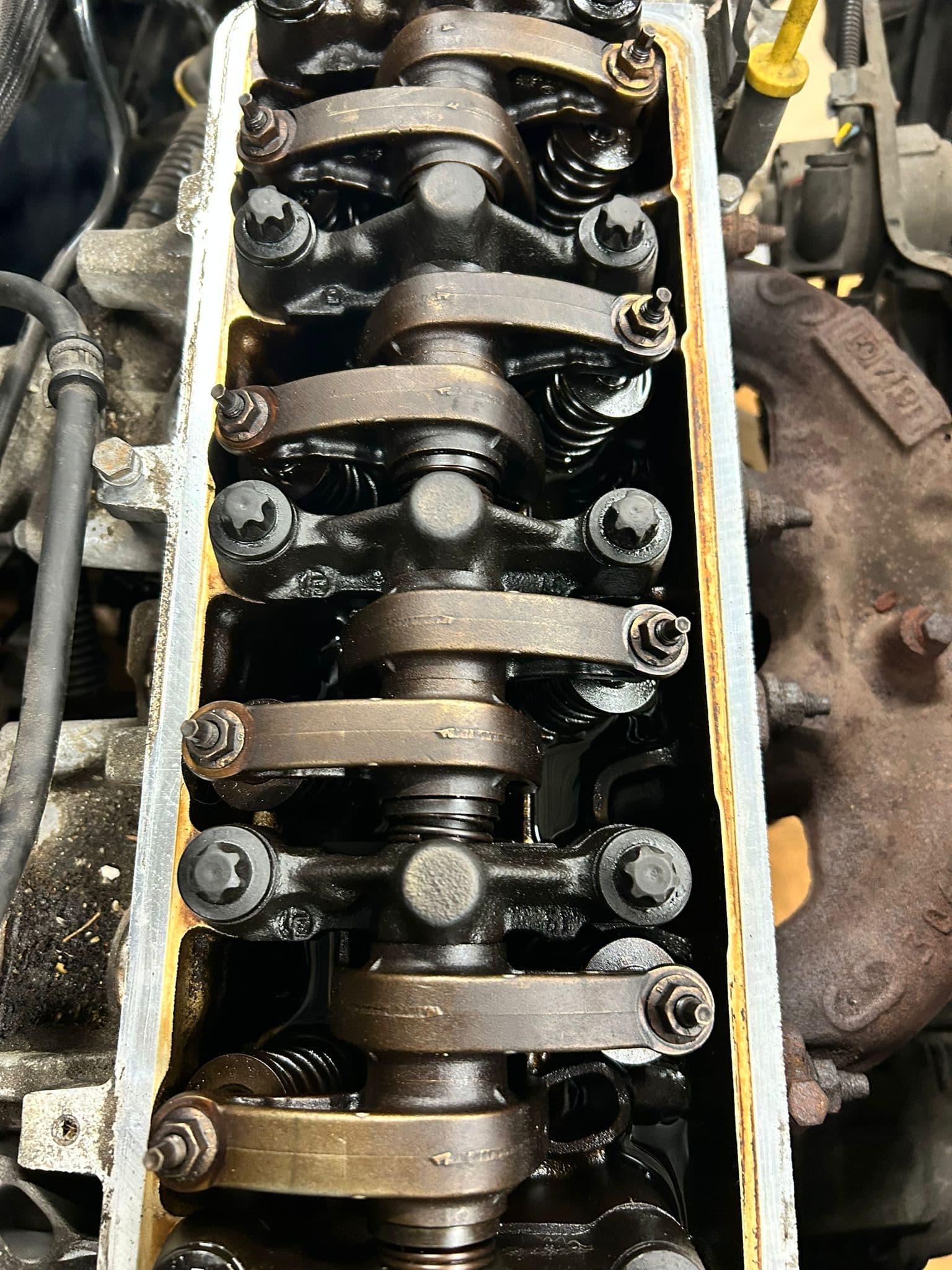

Hier alvast het kleppendeksel verwijderd

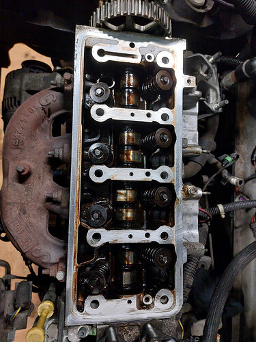

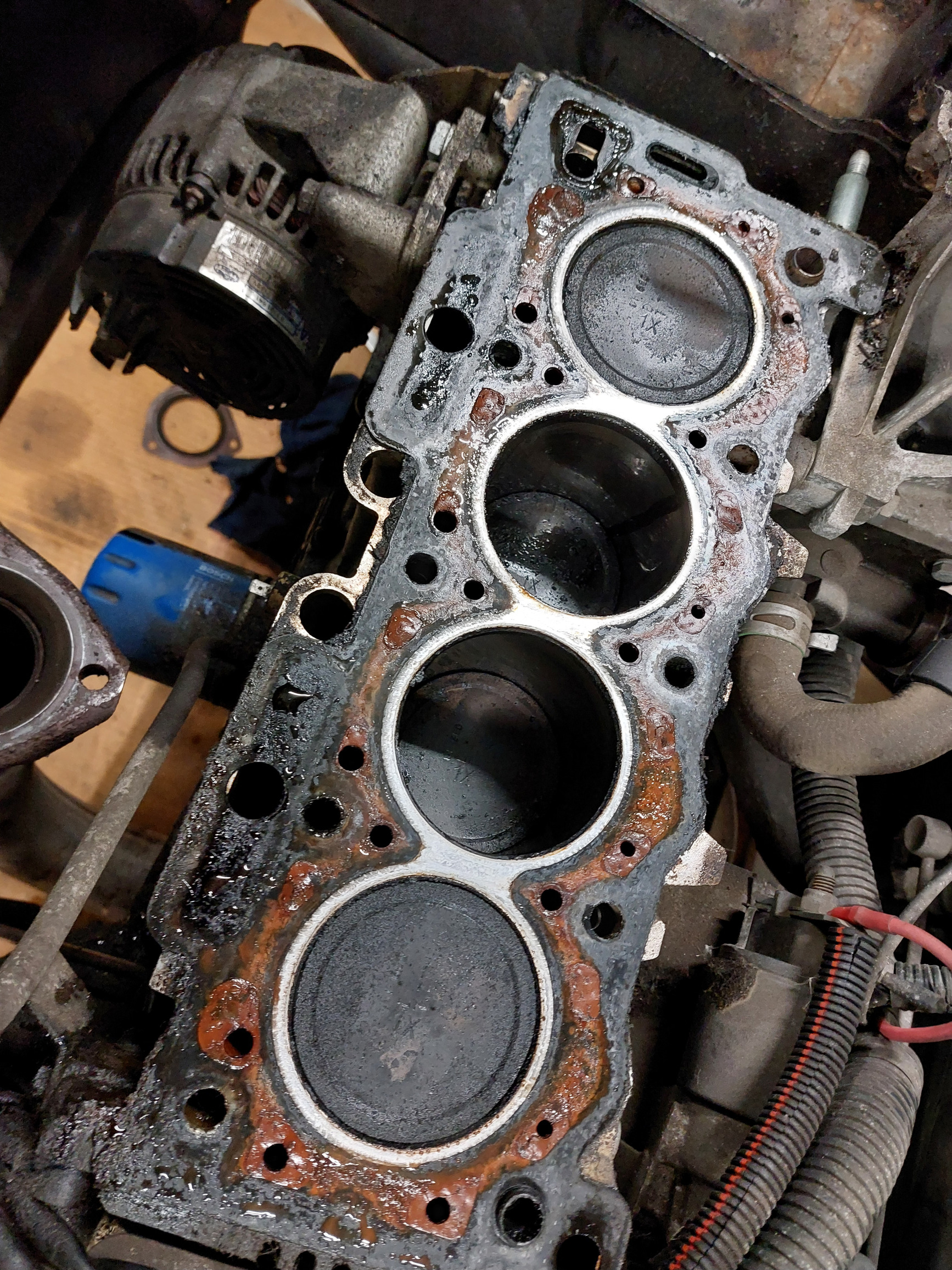

Hier hebben we de distributieriem losgehaald en de cilinderkop verwijderd.
Nu kan je goed zien dat het echt nodig is :upside_down_face:

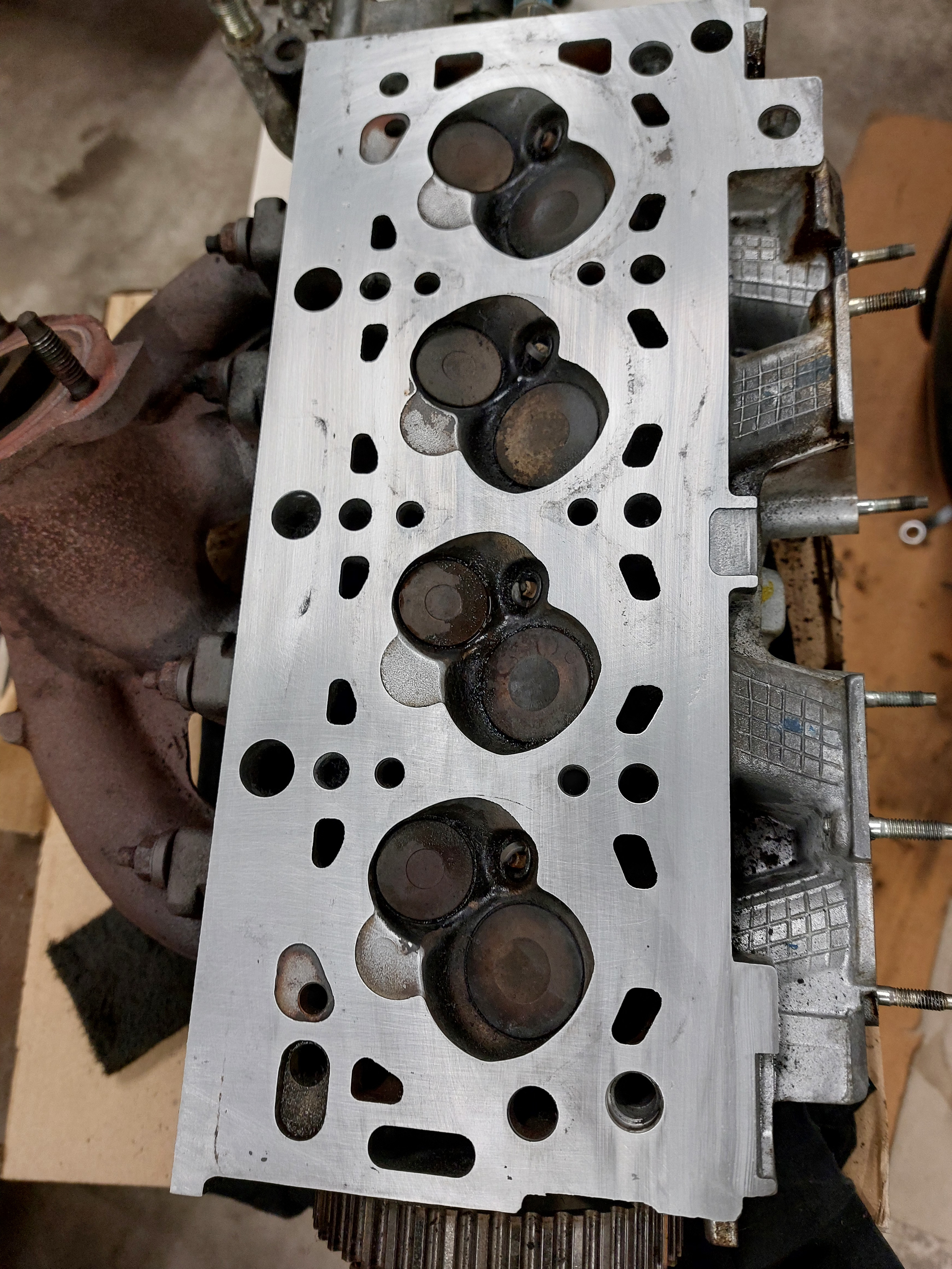

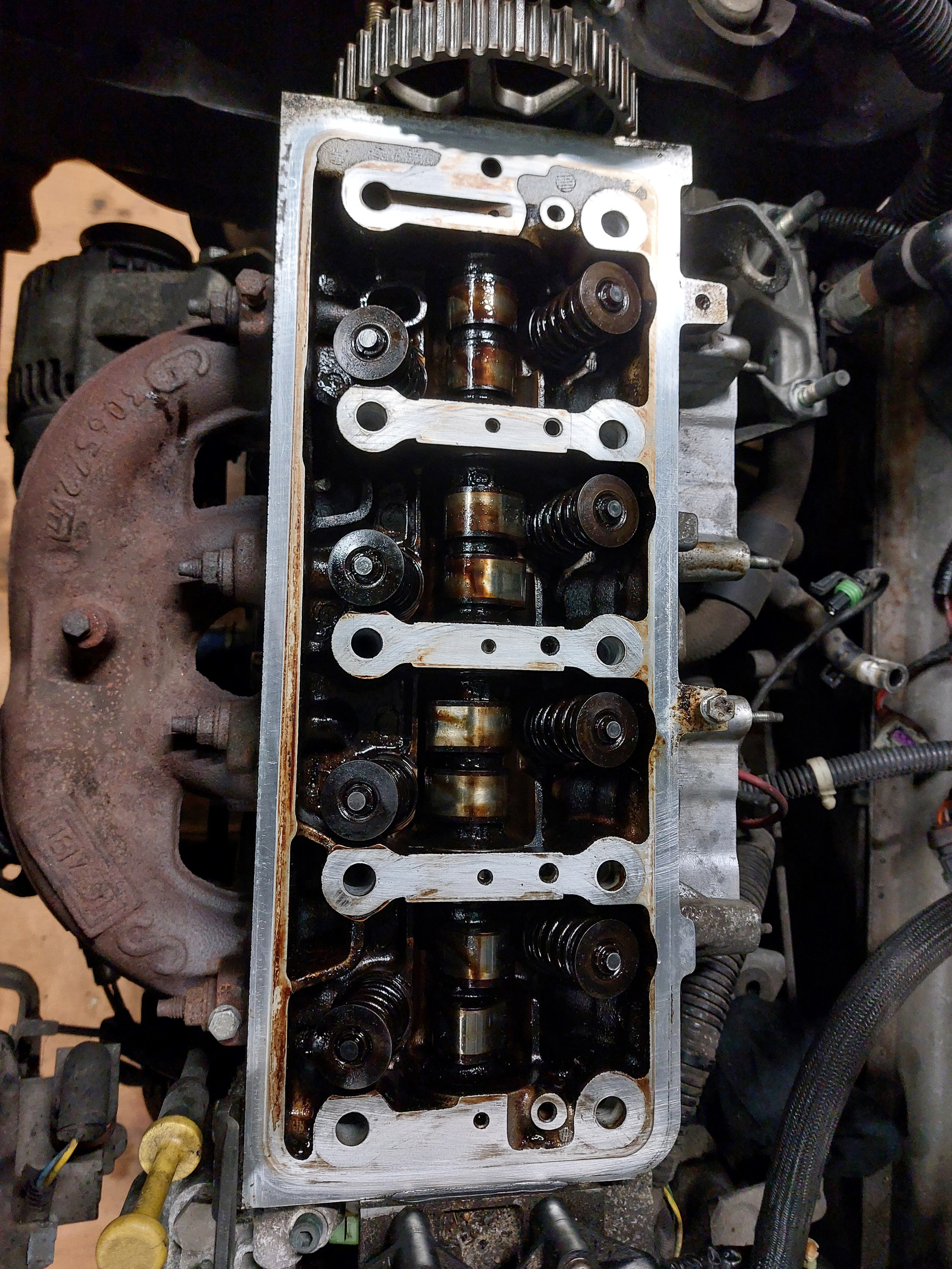

Hierboven en onder alvast een begin gemaakt met het weghalen van het vuil en de pakkings resten.
Het geheel ziet er al 10 x beter uit :laughing:
Ziet er zeker weer al een stuk beter uit .

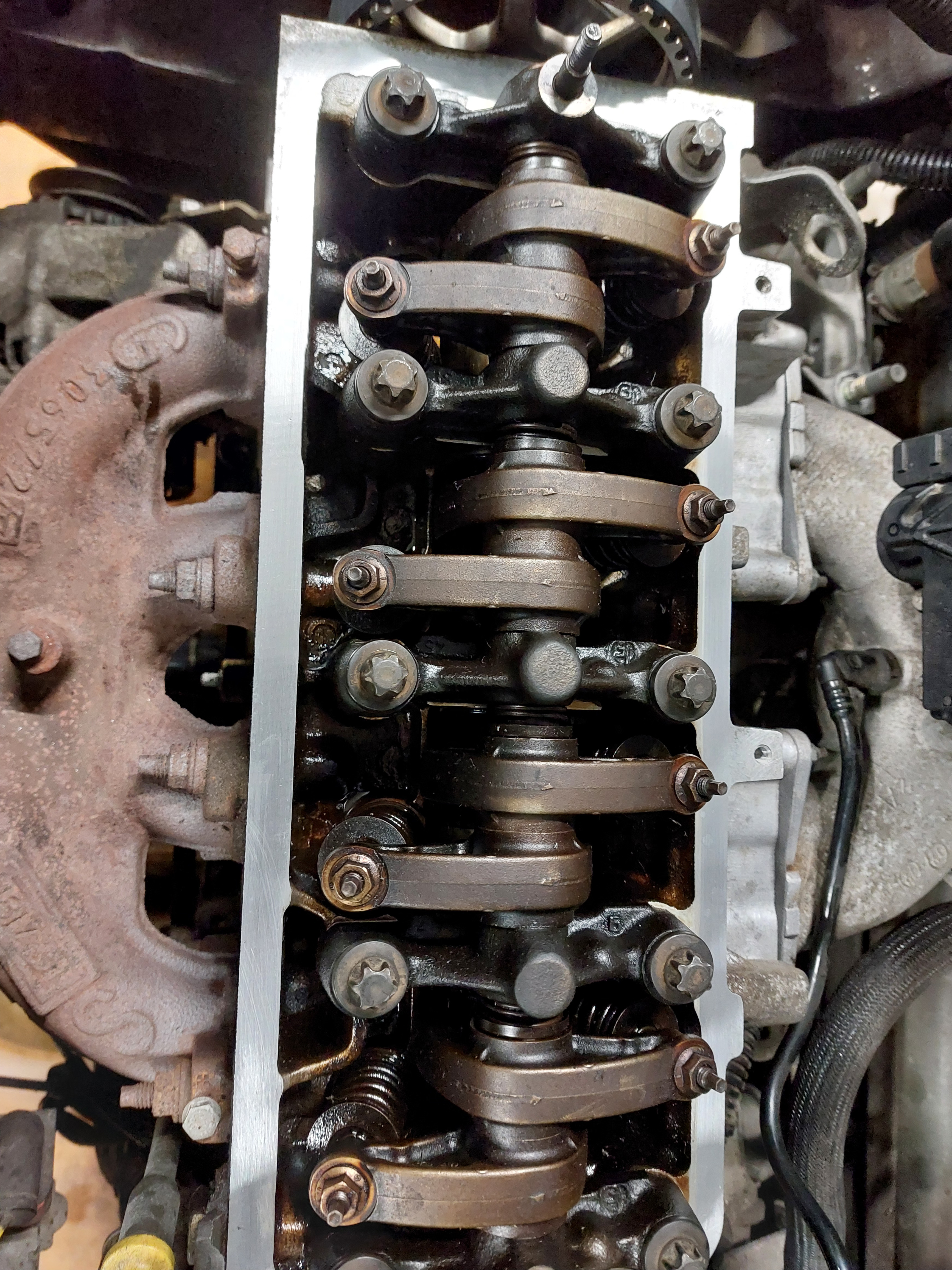

Tot zover is het geheel weer terug gebouwd, deze week de distributieriem nog afstellen en daarna de kleppen.
Tot nu toe zijn we tevreden hoe het gaat :wink:
Vanavond hebben we de kleppen gesteld en alles verder dicht gebouwd.
Aankomend weekend maar eens laten draaien :wink:

Carl, Colin zal het wel weten, maar straks eerst warm draaien, dan 10 km rijden, af laten koelen 24 uur lang, niet starten, kopbouten natrekken, warm draaien, weer 10 km rijden, en dan meteen kleppen stellen, motor moet goed warm zijn. Als dit zo gebeurd dan zal je nooit problemen hebben.
De Peugeot heeft inmiddels zonder problemen gedraaid en is door de wasstraat geweest.
