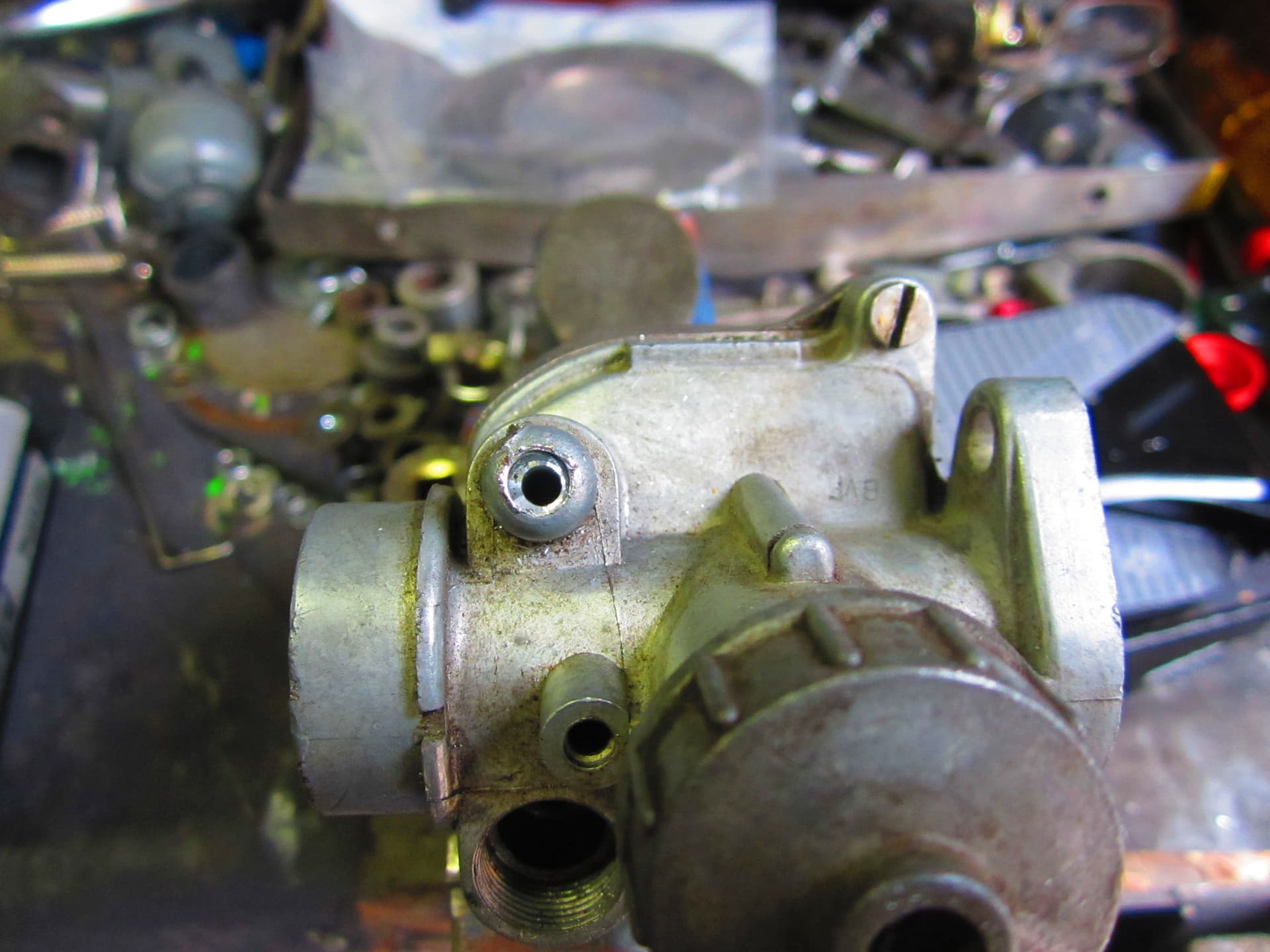

En ja hoor een Simson carburateur op de Koe wachtse beurs voor 5 euro mocht ik hem meenemen bijna compleet ,geen gasschuif en de choce ontbrak ,maar nog liggen dus geen probleem .
Dinsdag haal ik de handel uit de auto ,wat schetst mijn verbazing het benzine vul pijpje afgebroken ,ja wat doe je daar nu mee ??
Draadje tappen, tuletje er in, klaar is Cor!
Ja Joop. Genoeg vlees om te tappen toch. Misschien ook nog een klein o-ringetje ertussen, als dat kan?
Creatief genoeg Cor dat moet je zeker lukken ee.

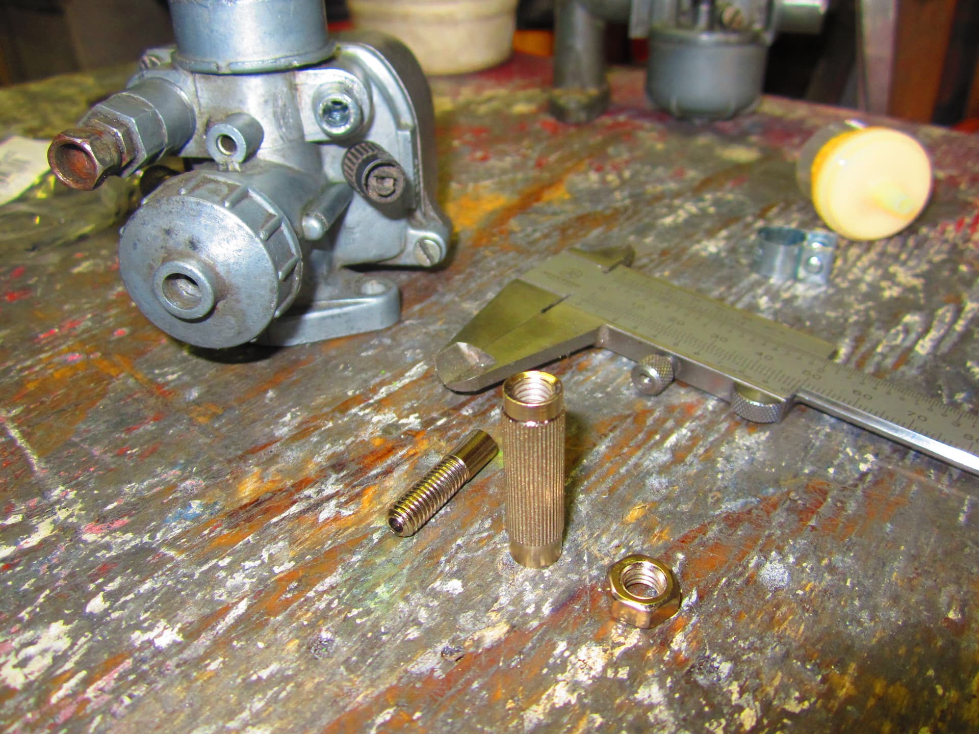

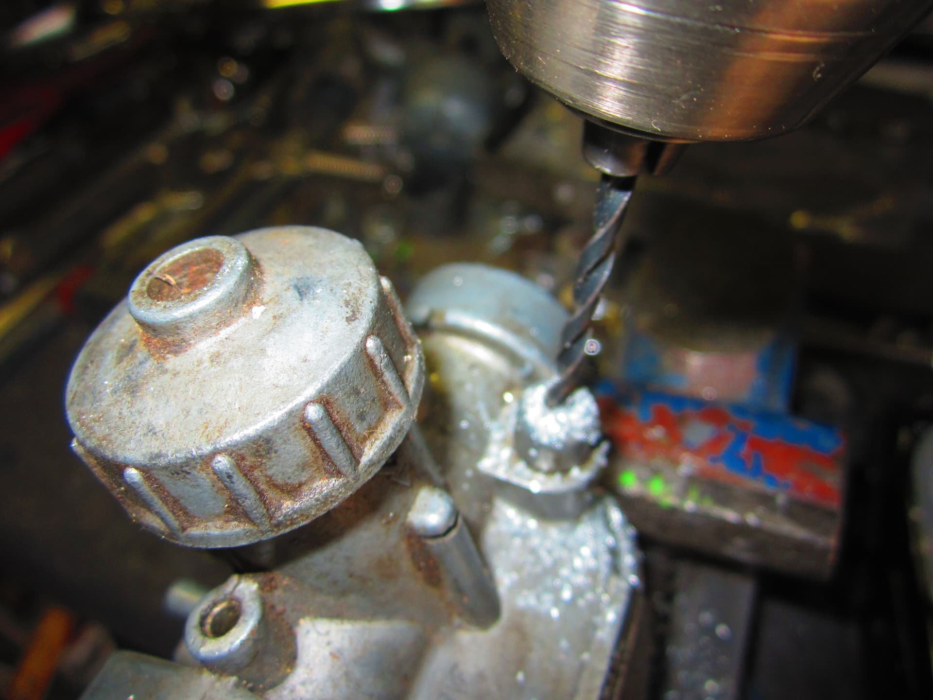

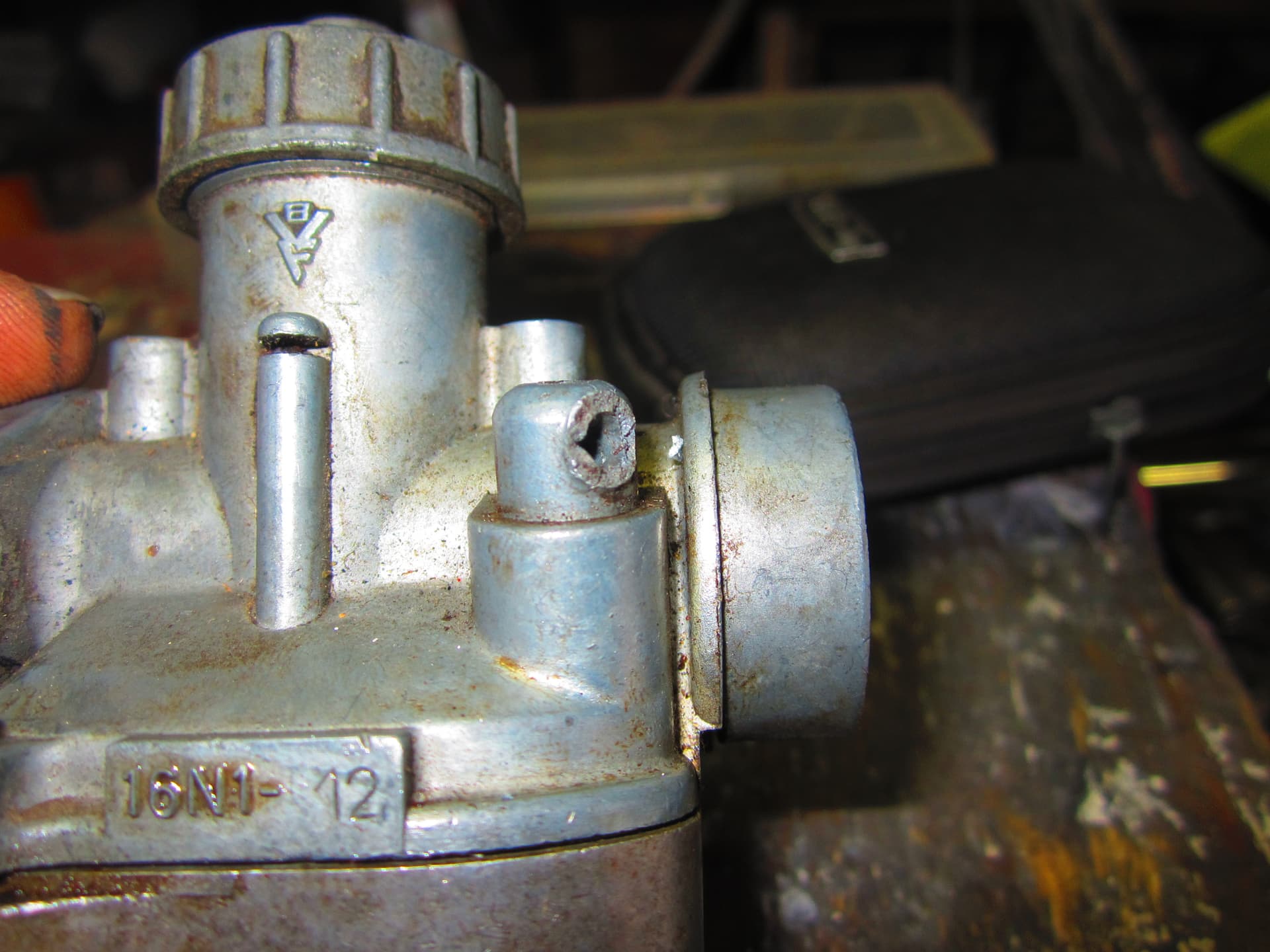

Hele week over die carburateur gedaan maar het zit nu .
Heb een stel nippel gebruikt van een Puch Maxi uitgeboord ,ook de aanvoer van de cab getapt het spul is heel broos ,vast gezet met locktite en het spul kan getest worden ,deze zat rechts vooraan en zit nu links boven aan ,je zult het even moeten zien om het te kunnen volgen .
Ook nog de overloop van de carburateur naar een hogere plaats gezet ,deze gooit nog al eens onnodig benzine er uit .
Je bent in elk geval weer lekker bezig Cor. Wel ff checken of het goed vloeistofdicht is. Het blijft tenslotte een vluchtige brandstof :fire: :fire: :wink::fire_engine:
Alles is vast gezet met Locktite ,dus dat zal lukken .
Creativiteit is weer beloond Cor.
