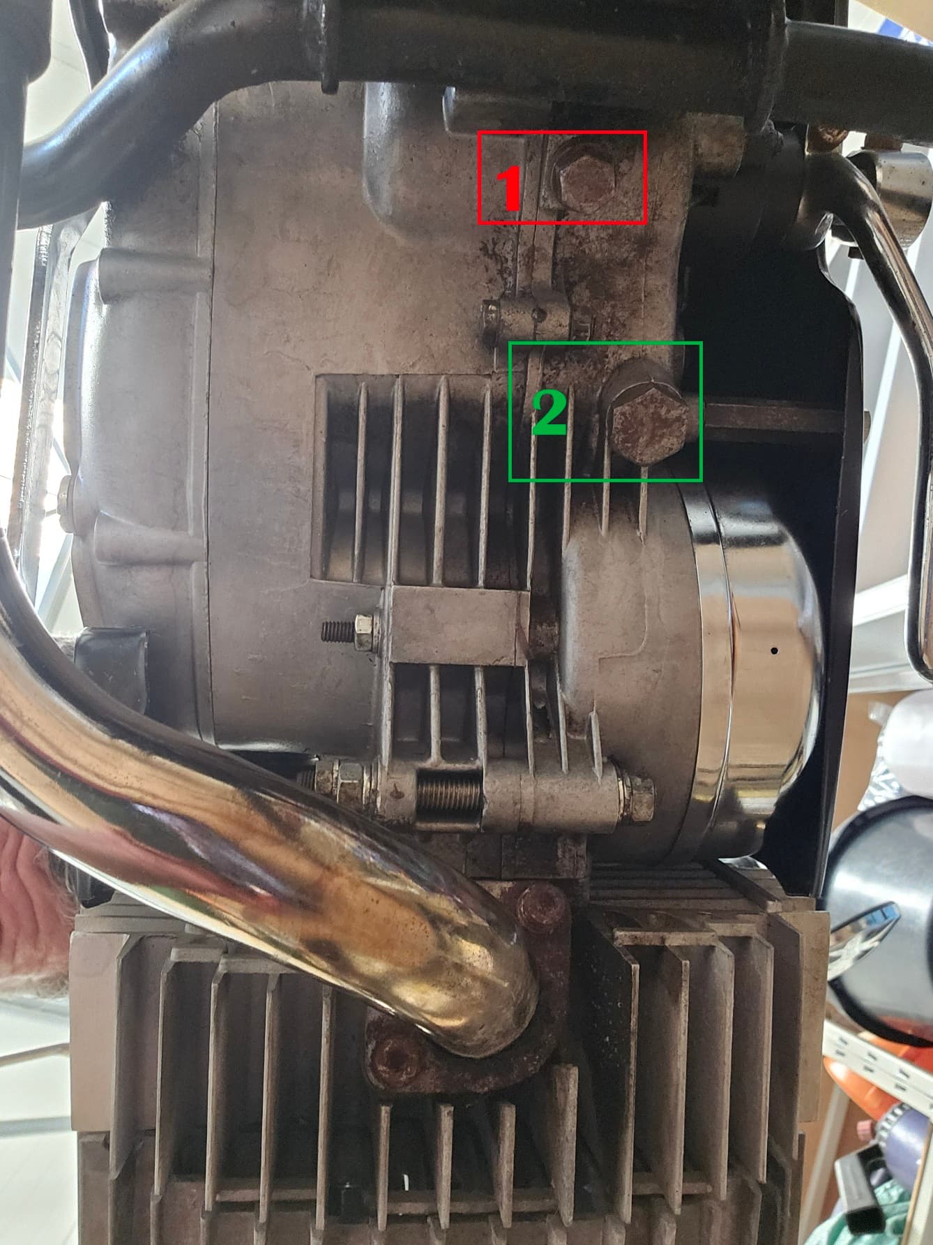

Kreidler olie aftapplug
Wat is 1 en wat is 2? Voor de eerste maal zelf olie wisselen, vandaar.
1 is olie aftap zorg wel dat de brommer warm is en recht staat .
Dank je wel Cor! 325 ml SAE80 las ik ergens?
Klopt de 80 is de goede olie soort ,ze zijn er van div. merken .
Als je zelf wilt klussen is het handig om een werkplaatshandboek aan te schaffen, wil niet zeggen, dat er dan geen vragen overblijven maar daar weten ze hier wel antwoorden op!
Ben wel benieuwd wat 2 dan is :thinking::man_shrugging:t2::face_with_peeking_eye:
Deze is van de schakelas dacht ik.
