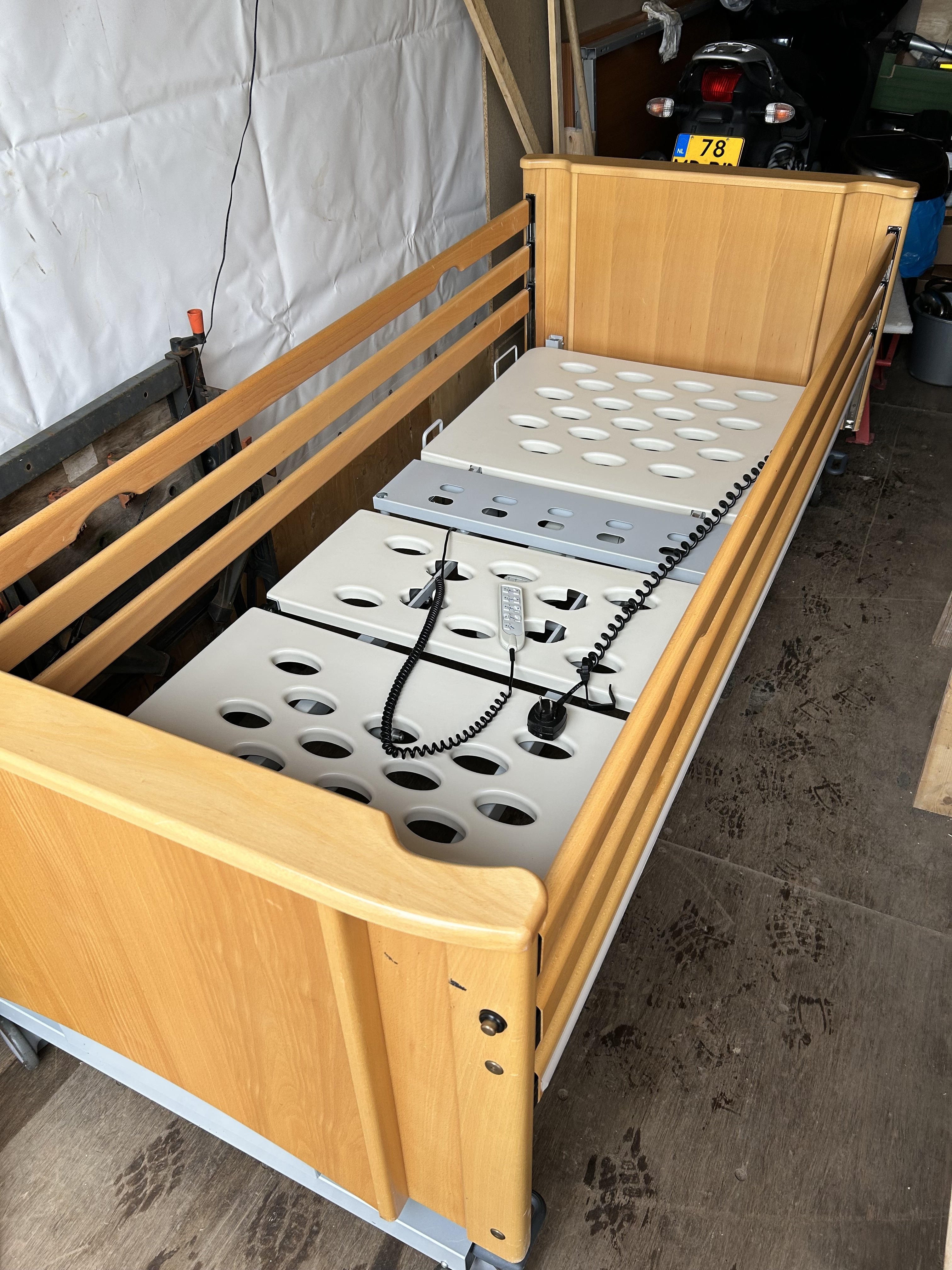

Zoals in een ander topic reeds te zien was heb ik een kleine heftafel gemaakt…
Gisteren was ik nog even bij Carl met Moby1 en daar hebben we mooi gebruik gemaakt van zijn heftafel, gemaakt van een oud ziekenhuisbed. Een pracht oplossing… En een goed voorbeeld doet volgen… dus…
Via een oud collega kreeg ik de vraag of ik nog wat kon met een oud hoog/laag bed… ik zei nou t is t proberen waard…
Dus bed opgehaald… nu was dat wel flink wat groter dan gedacht en heb ik t even “illegaal” moeten vervoeren omdat mn aanhanger niet zo groot was maar dat ging verder prima.
Nu eens kijken wat we er van kunnen maken
T leek een flinke klus om hem in C2 te krijgen maar ik had deze keer geluk… Toevallig liepen er een paar kerels die haardhout aan het laden waren en die hebben even geholpen dus dat was zo gepiept

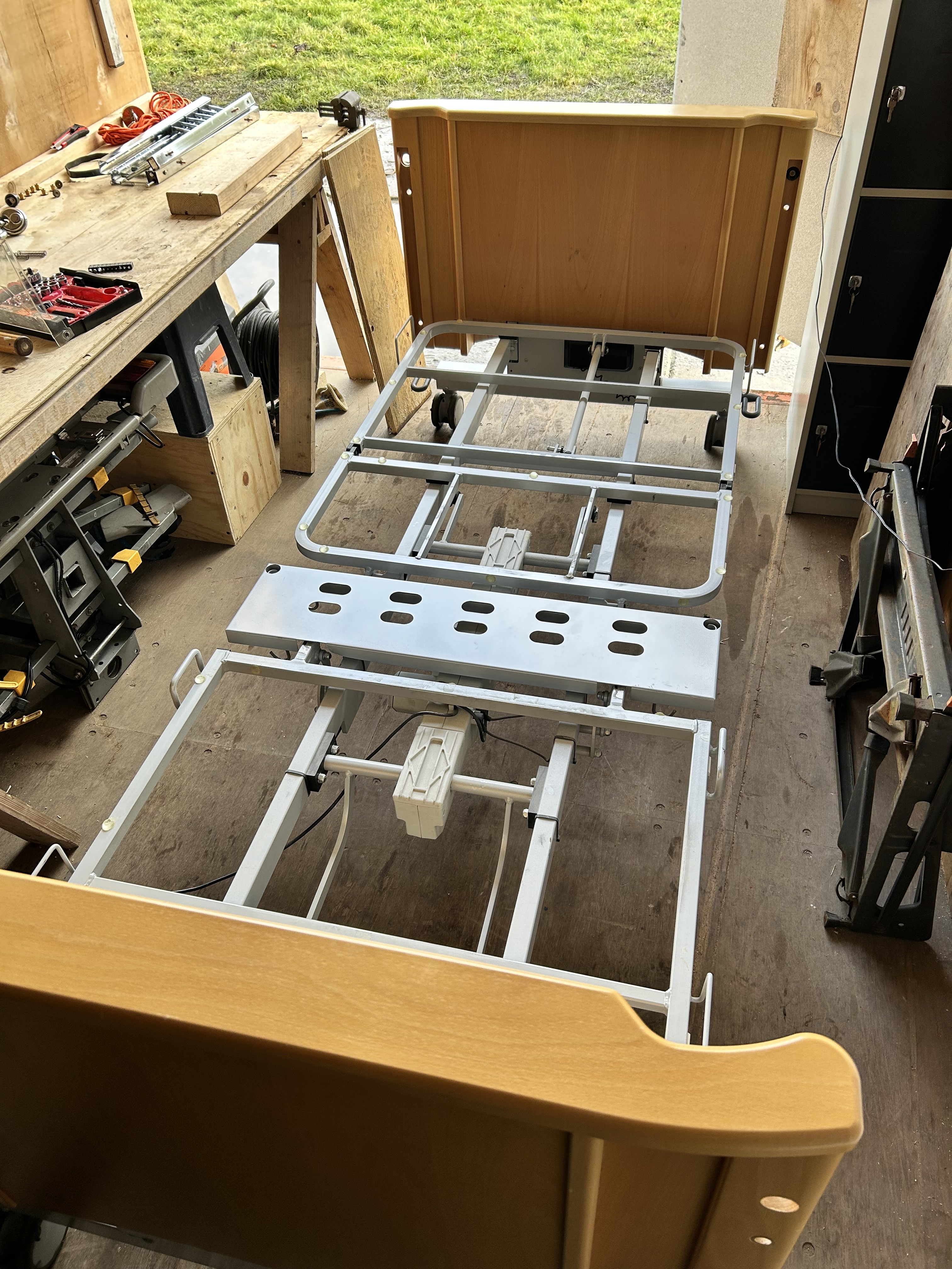

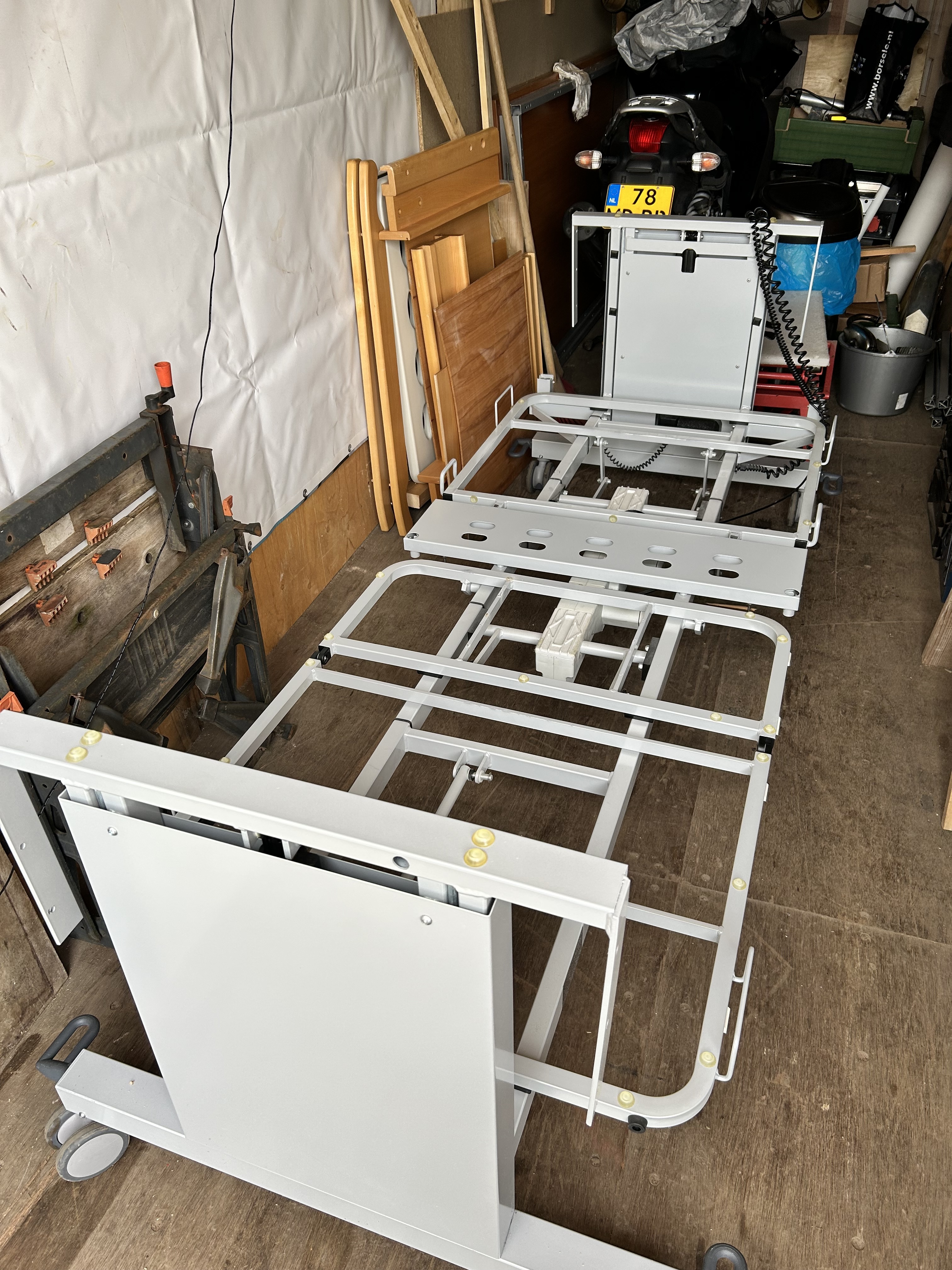

Ben maar begonnen om de zijwanden te demonteren… en daarna de kunststof platen waar het matras op zou liggen verwijderd. Dat alles scheelt al een hoop gewicht.
En daarna de kopse wanden, althans het hout daarvan want bij dit bed zit het hefmechanisme dus in het hoofd en voeten eind verwerkt.
Van het weekend ga ik proberen of ik alle overtollig staalwerk kan verwijderen er zitten in elk geval nog 3 stalen frames op die het matras dragen en ook in delen schuin kan zetten, dus die en de motor die de losse delen beweegt kunnen in principe gedemonteerd. Dat gaat ook een hoop gewicht schelen. Dan blijft er een aanzienlijk smaller frame over zodat het toekomstig werkblad in elk geval een heel stuk smaller kan worden. De basis blijft wel flink breed maar daardoor ook weer lekker stabiel en het ding rolt makkelijk alle kanten op…
Of het wat wordt… nog geen idee maar het is het proberen waard.

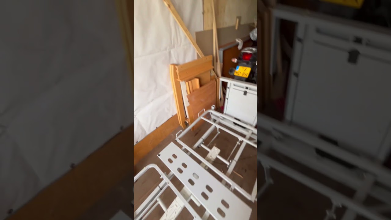

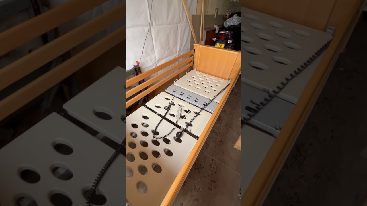

Hier nog 2 korte videos…
Dit was het bed bij aanvang.

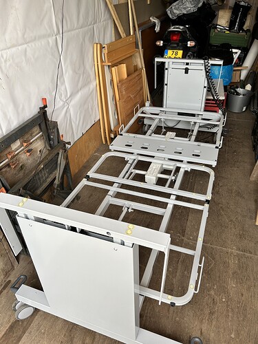

En zo zag het er uit na de eerste ronde demontage werk…
Weer werk erbij Frank. Wel leuk zoiets. Succes met de ombouw en straks de Mobi erop hee.:grinning:
Dat als je ruimte heb is zo n bed geweldig natuurlijk .
Prachtig ding Frank, dat gaat toch eenvoudiger werk schat ik in dan mijn heftafel inwording.
Die is smaller maar minder stabiel nog. ik heb nog wel betere wielen als ze niet meer op de rem willen. Zeker om lekker te werken in de wat smalle container zou het een uitdaging zijn om de basis te versmallen. als ik je plaatjes en de video heb gezien is dat vrij eenvoudig te doen door het frame waar je wielen aanzitten in te korten naar binnen en gelijk ander ijzer monteren zodat je wielen er niet onder komen maar er naast. Hierdoor komt dan je basis lager uit en zeker om de brommers op standaard te zetten makkelijker.
Ik heb dat probleem dus bij mij, omdat de onderste basis in feite te hoog is. Opgelost met balkje op de werktafel waar de standaard achter blijft haken, maar is nu nog behelpen. Gaat misschien toch ook nog wel veranderen als ik iets tegen het lijf loop.

Ik heb ook al een beetje zitten kijken naar het versmallen van het basis frame.
In theorie zou het zelfs uit 2 delen kunnen bestaan door het frame in het midden door de helft te zagen en twee buizen te maken die in het basis frame passen met twee lock pins net als bij tentstokken een verende borgpen of gewoon een pen door en door steken. Maar goed dat is voor later…

Voordeel is van dit bed dat de hoogte verstelling met schroefspindels is dus ie zakken nooit uit zichzelf terug.
Ja klopt Cor,
Dat is dus wel een dingetje want het is (nu in elk geval) een fors gevaarte.
Dus daar moet ik slim mee omgaan zodat ik er zo min mogelijk last van heb als ik er niet aan aan het werk ben. En uiteraard een en ander aan verbouwen maar dat komt wel goed denk ik.

Wat wel jammer is is dat het geen schaarhefsysteem is daardoor heb je bij deze aan de kopse kant de opstaande stukken met daarin de schroefspindels dus moet n brommer er min of meer zijdelings opgezet.
