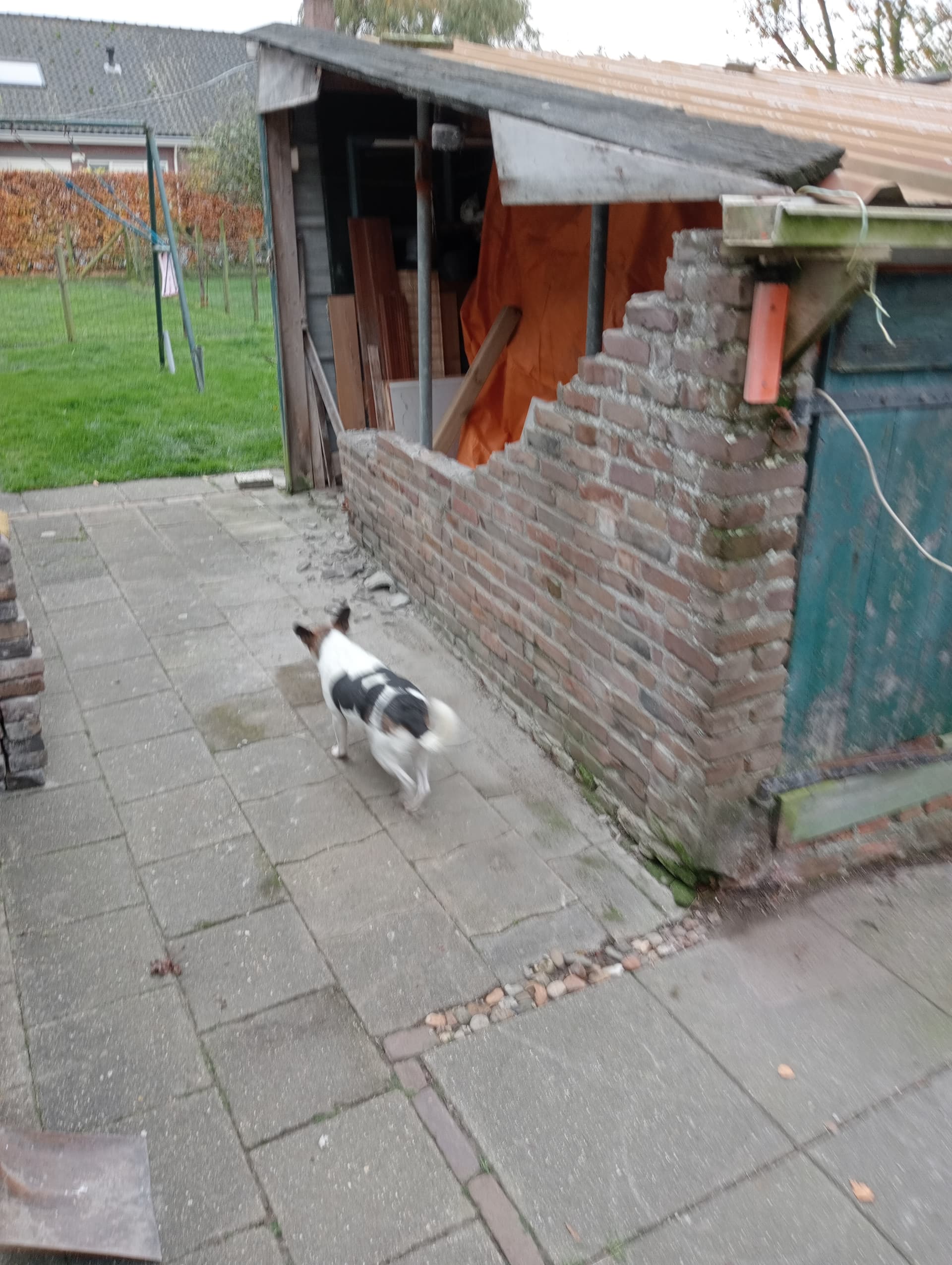

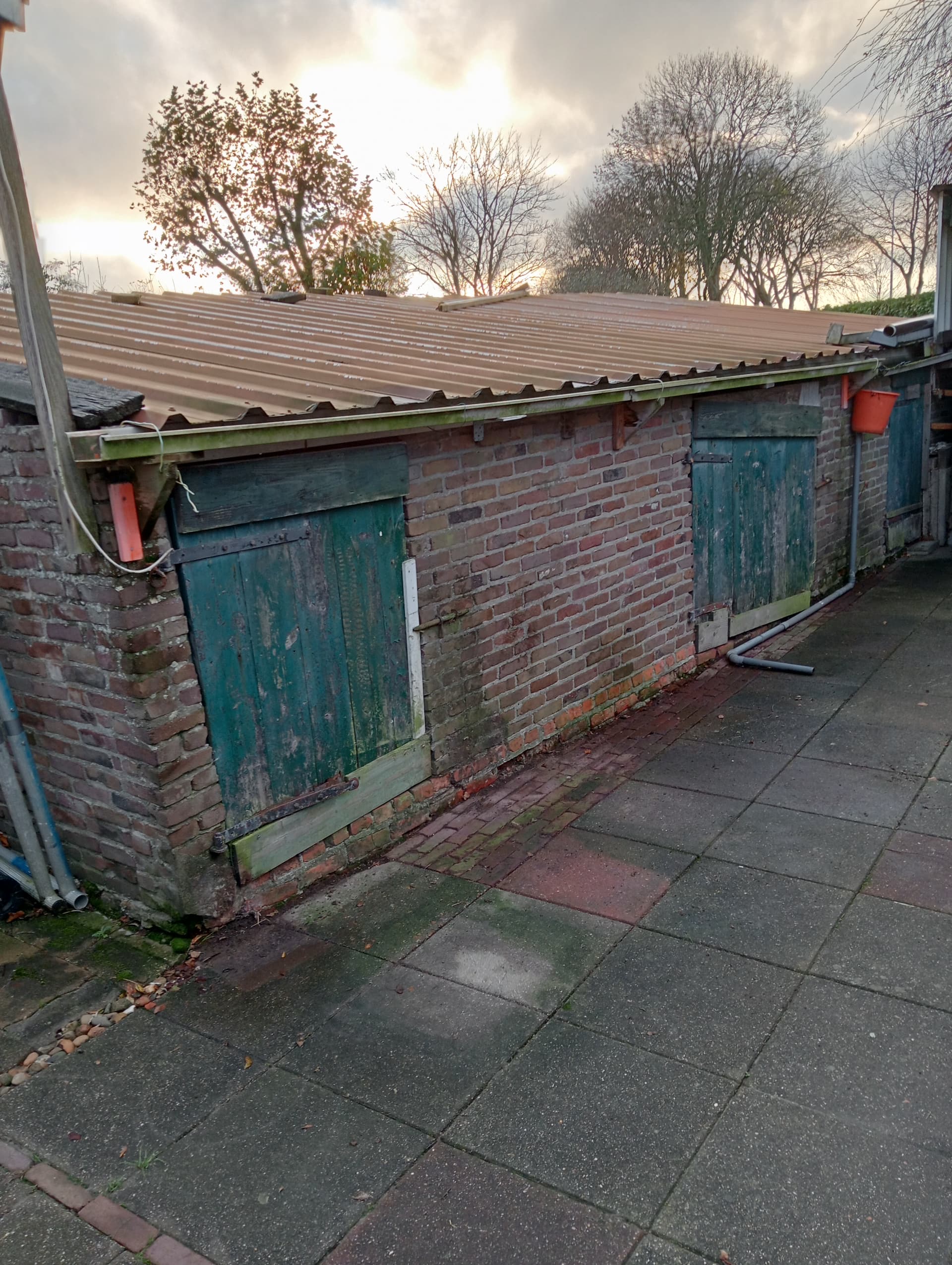

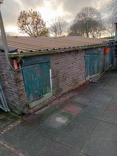

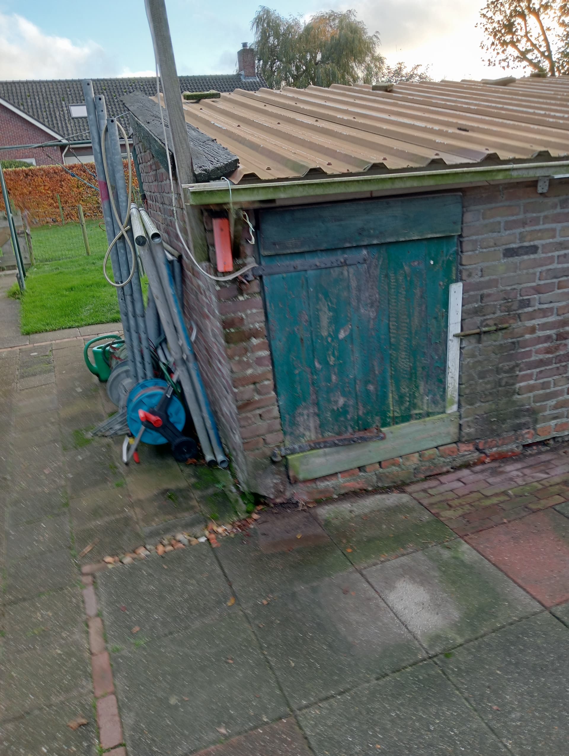

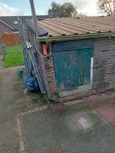

Dit was het hok, lengte 9,50, breedte 3,65, binnen maten. Opgedeeld in 2 ruimtes , 1 deel is hobby en 2e deel is opslag, materiaal oa steigers,skelters kleinkinderen etc.

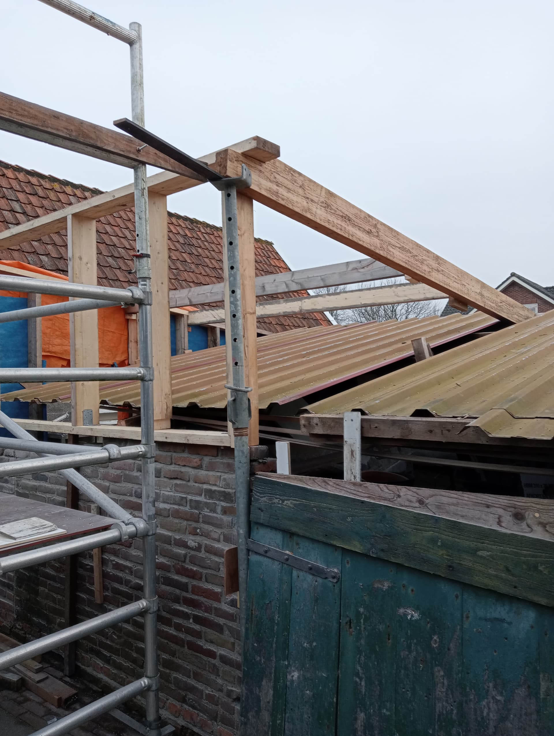

Hier begin gemaakt met sloopwerk en hergebruik materiaal, stenen etc.

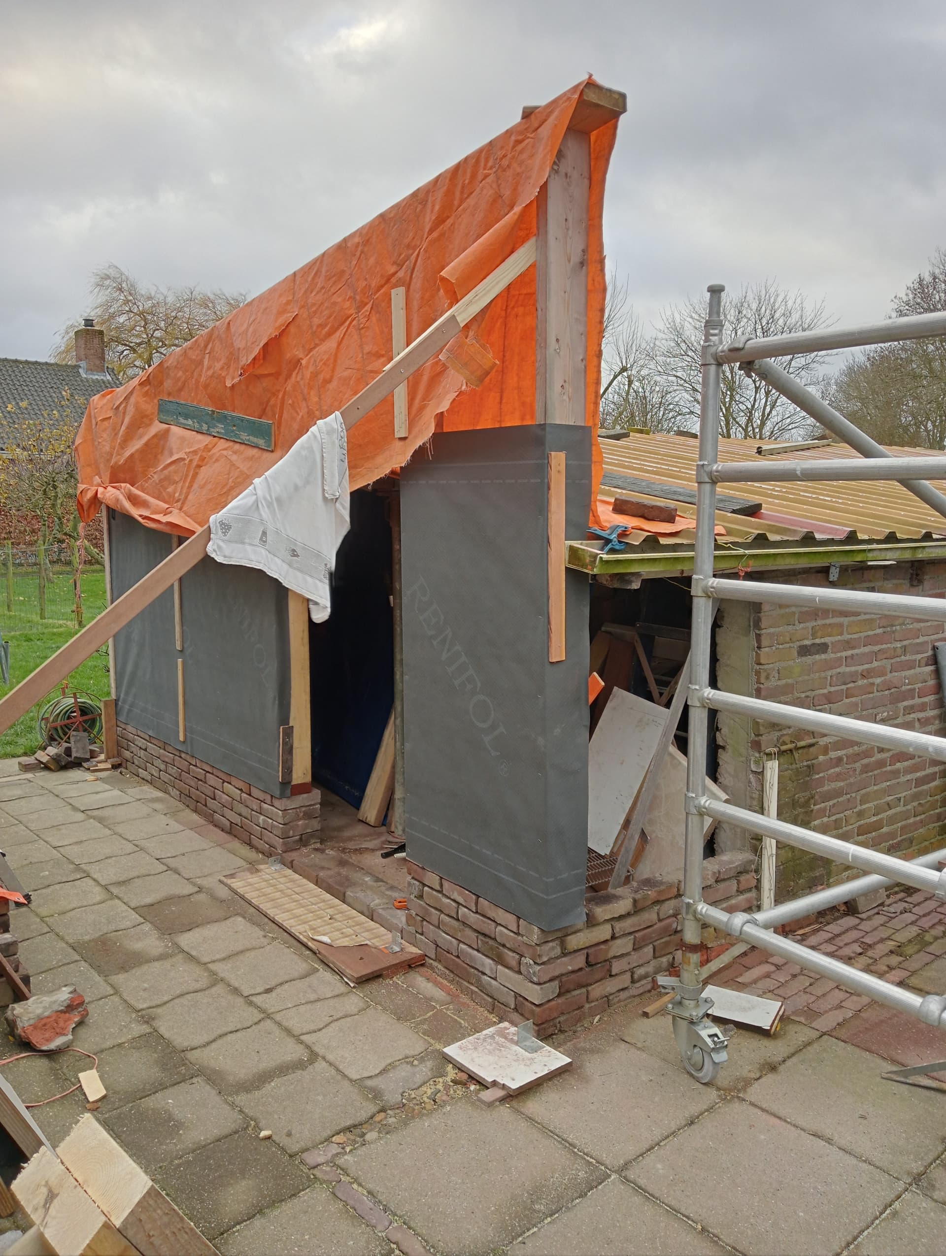

Prefab zijwand gemaakt en dakhelling 180 graden omgedraaid, zodat er misschien in toekomst nog zonnepanelen op kunnen.

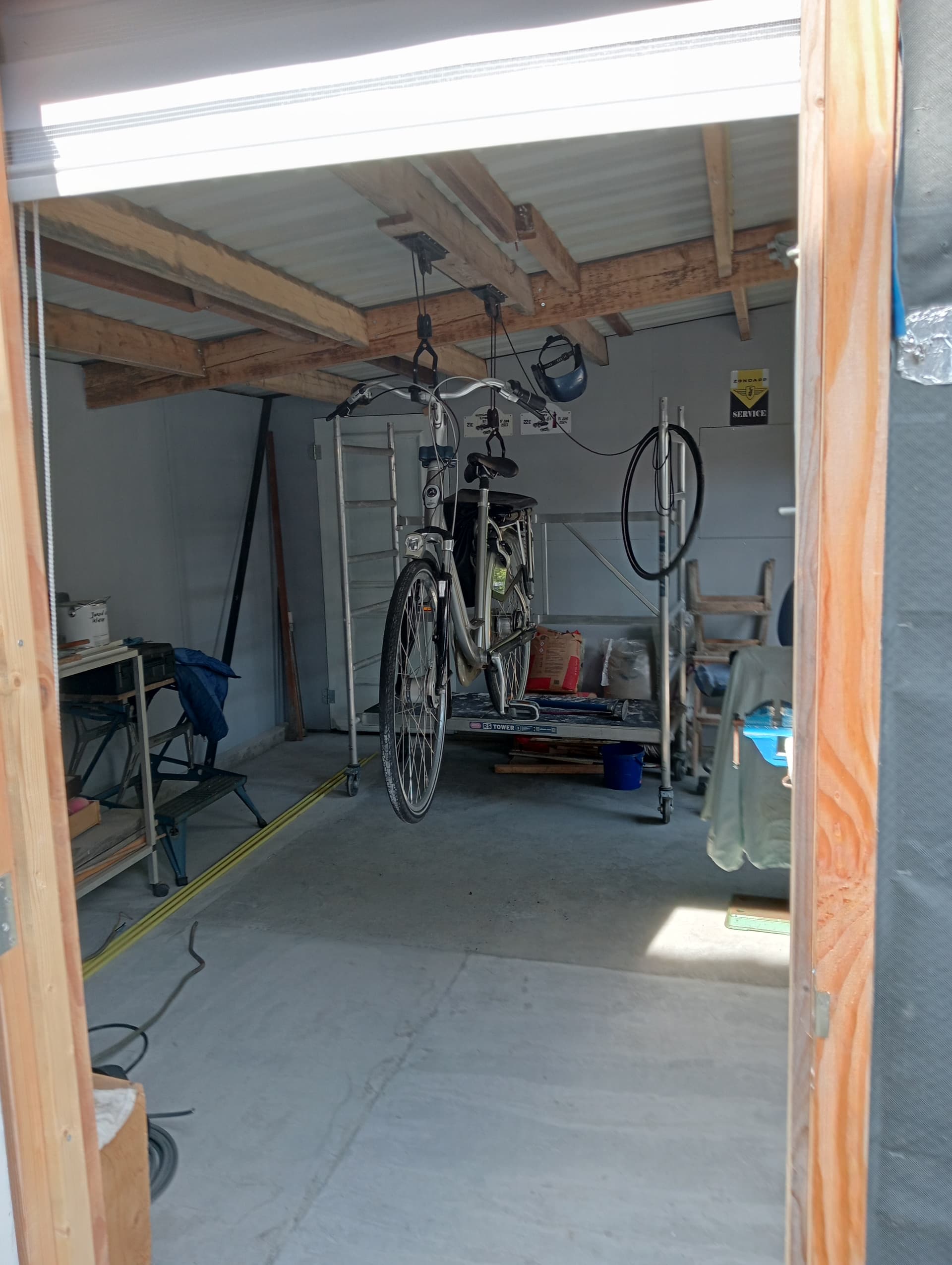

Met steiger hulpkraan gemaakt en alles netjes op hoogte met stellen van wielen gekregen, dan kan je veel alleen en op het gemakje.

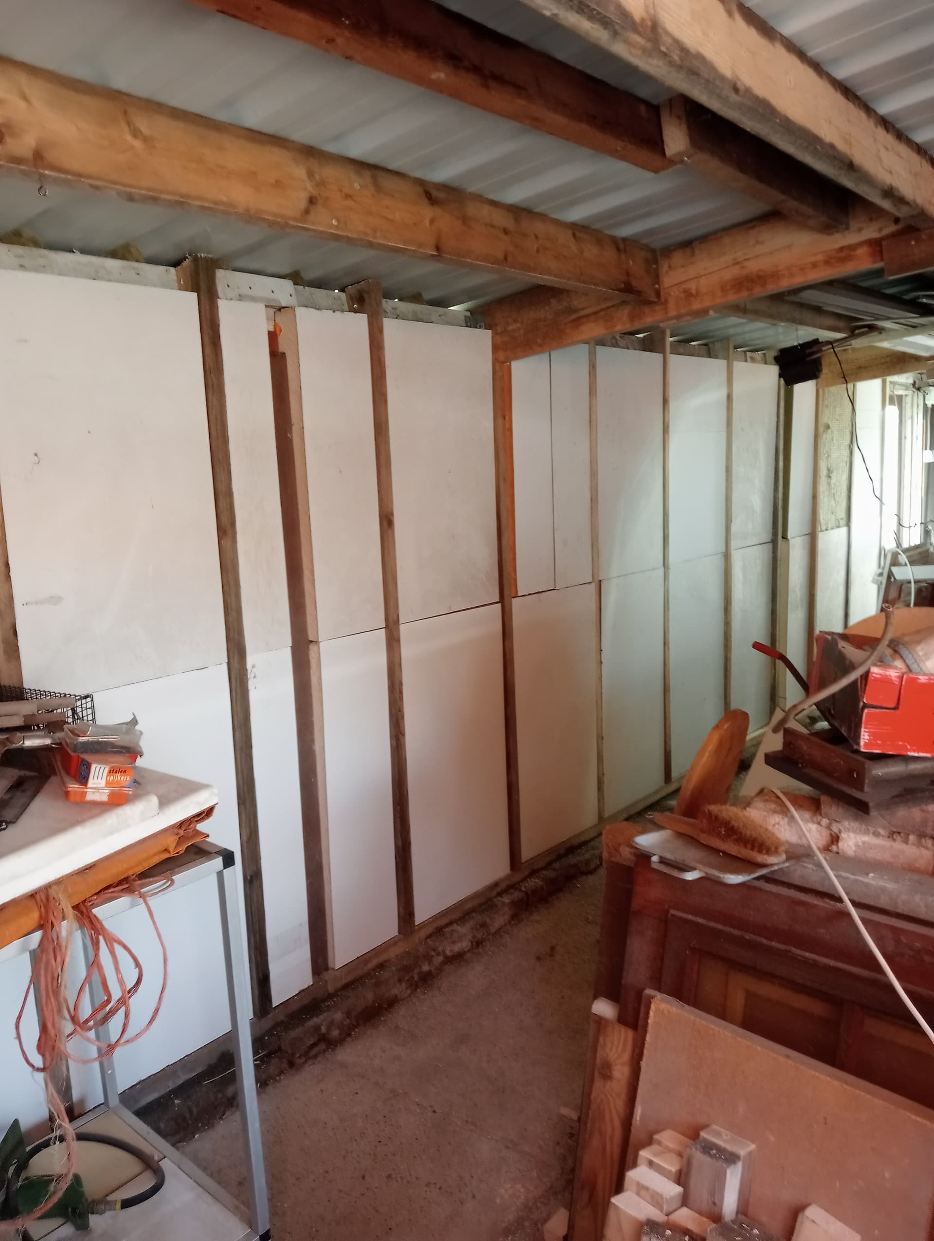

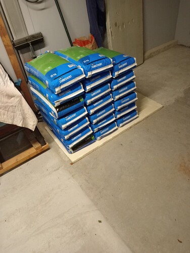

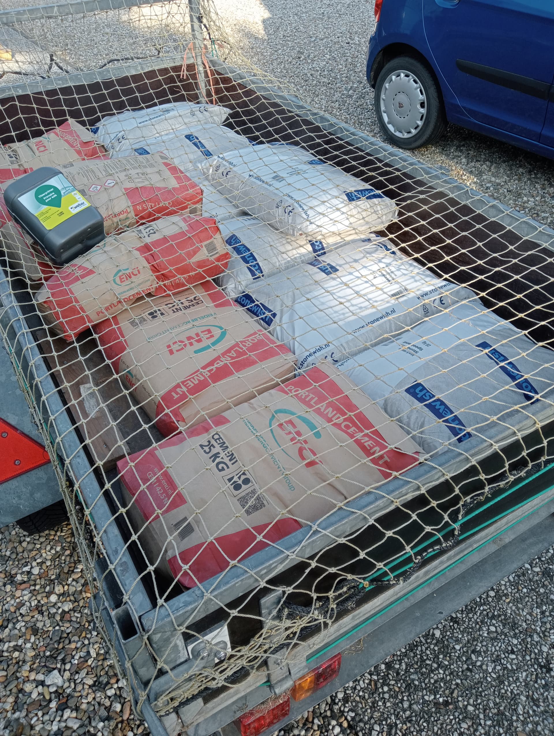

Alles geisoleerd, wanden 10-12cm dik van restant dakplaten. Kar vol cement, zand en de vloer voor zover mogelijk vlak maken.

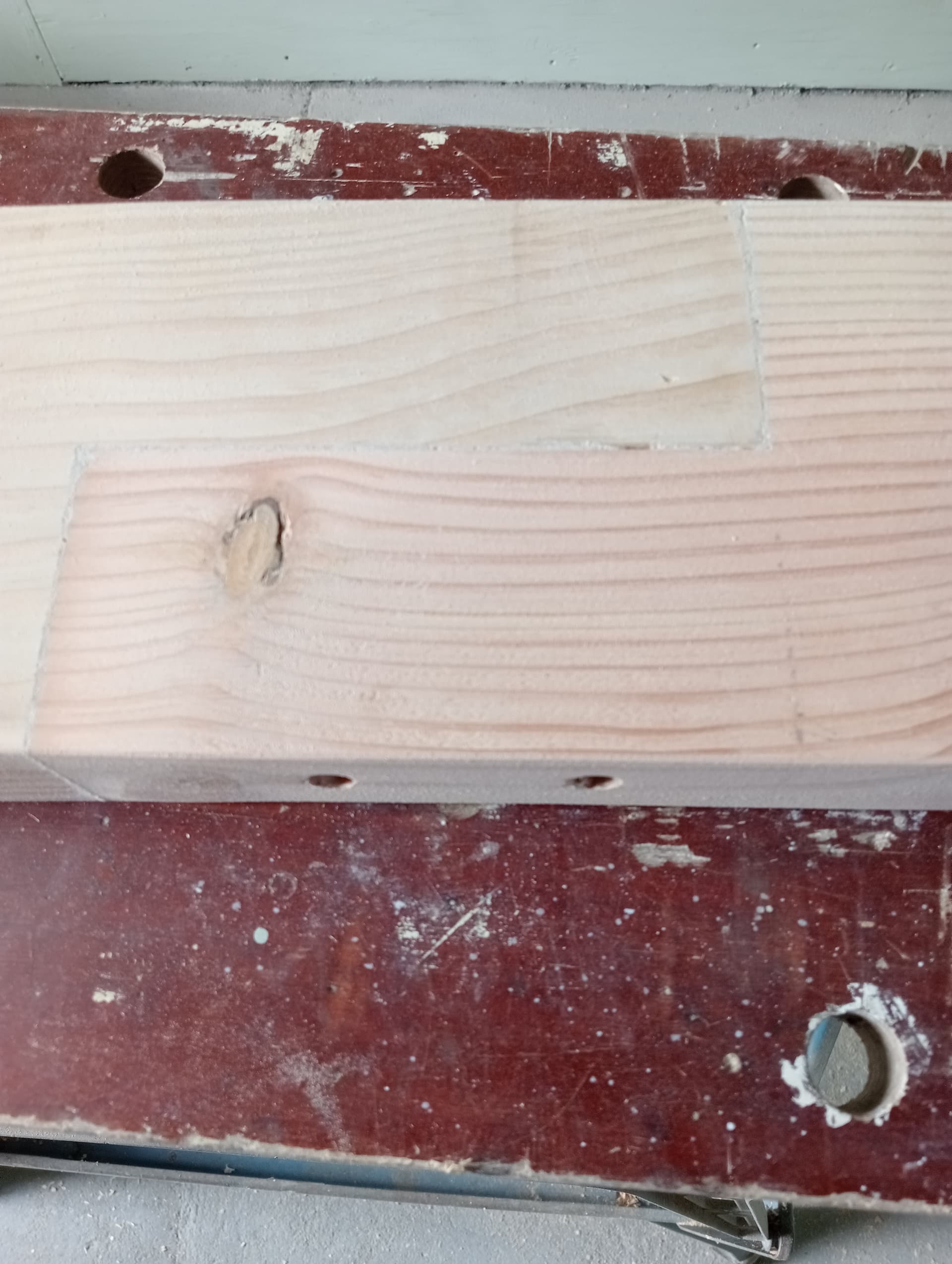

Zelf de mennen gemaakt en ook weer geprobeerd netjes te monteren.
Dit is deel 1 van de hobbyschuur, achter de witte deur wordt deel 2.

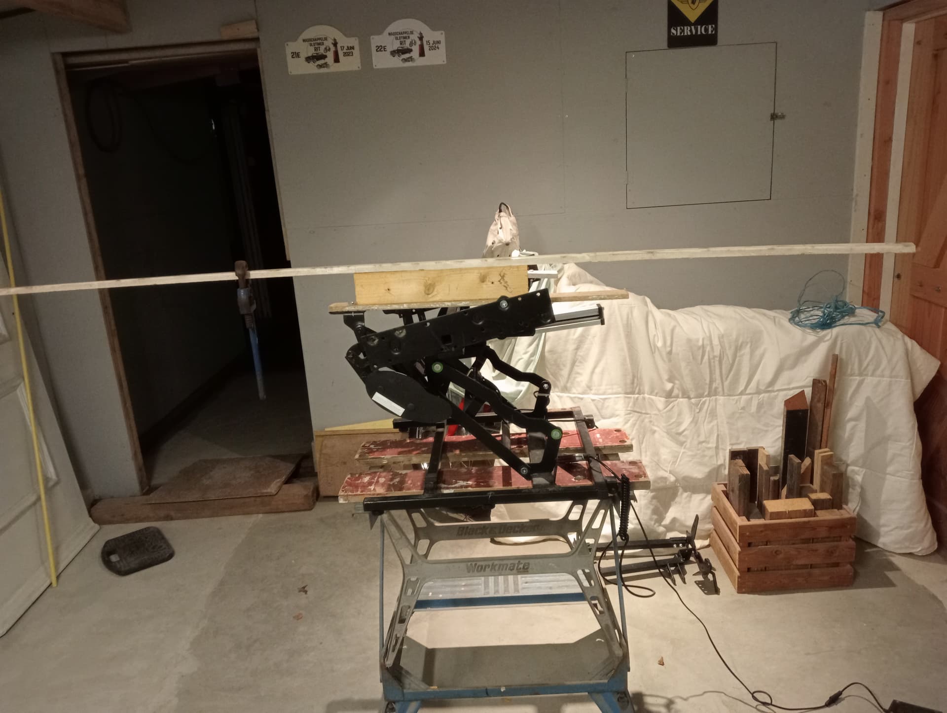

Eerst ergens 10 dakplaten met isolatie op de kop tikken, zal hoogst waarschijnlijk bij Hoondert worden en dan de buitenkant bekleden met potdeksel motief. Nu al water en wind dicht.Vanmiddag begin gemaakt om te kijken of ik van een staop stoel van uit onze kringloop een heftafel kan maken. Nu concept gemaakt met hout en latten of alles goed werkbaar kan worden.
Even een korte schets gemaakt op forum en kijken of mijn plaatjes en tekst een beetje netjes in beeld komen.
Bij nader inzien blijkt toch dat de plaatjes ondanks mijn beperkte upload van 2 of 3 plaatjes tegelijk niet helemaal te kloppen. Ook moeilijk terug te vinden als ik het topic wil bewerken voor aanpassing, zal zeker aan mij liggen dat ik het niet voor elkar krijg. Nog te onervaren :wink:

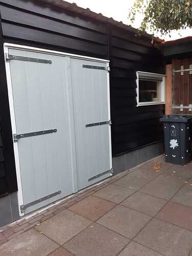

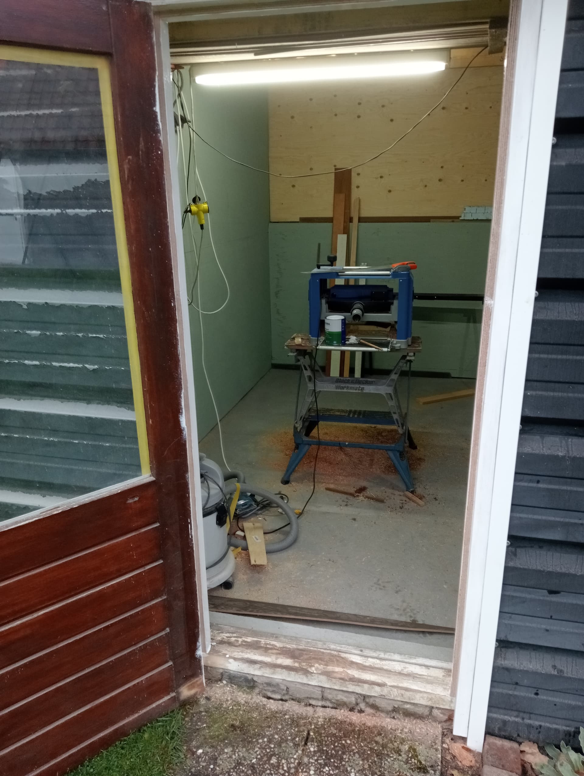

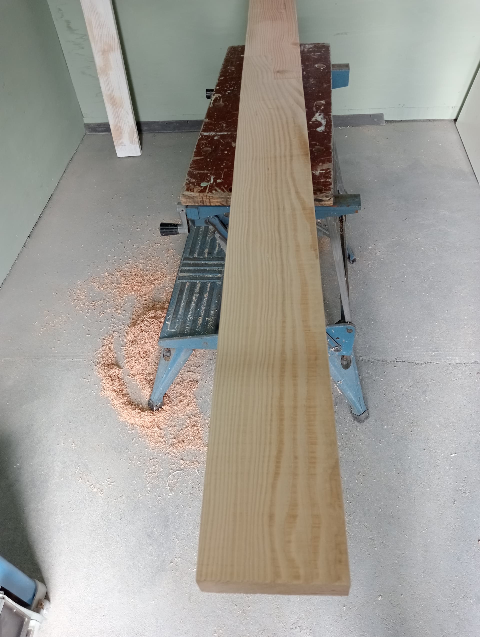

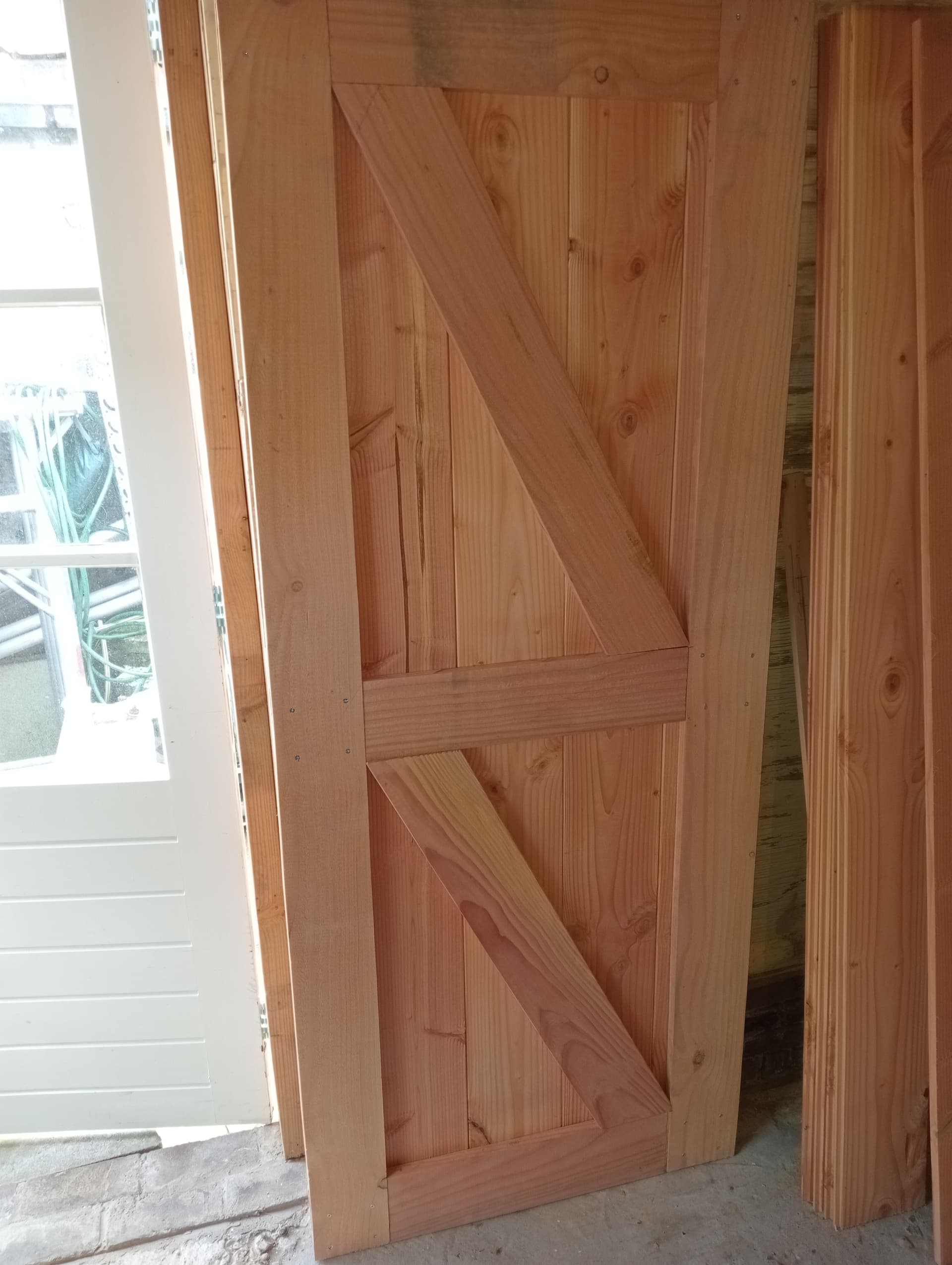

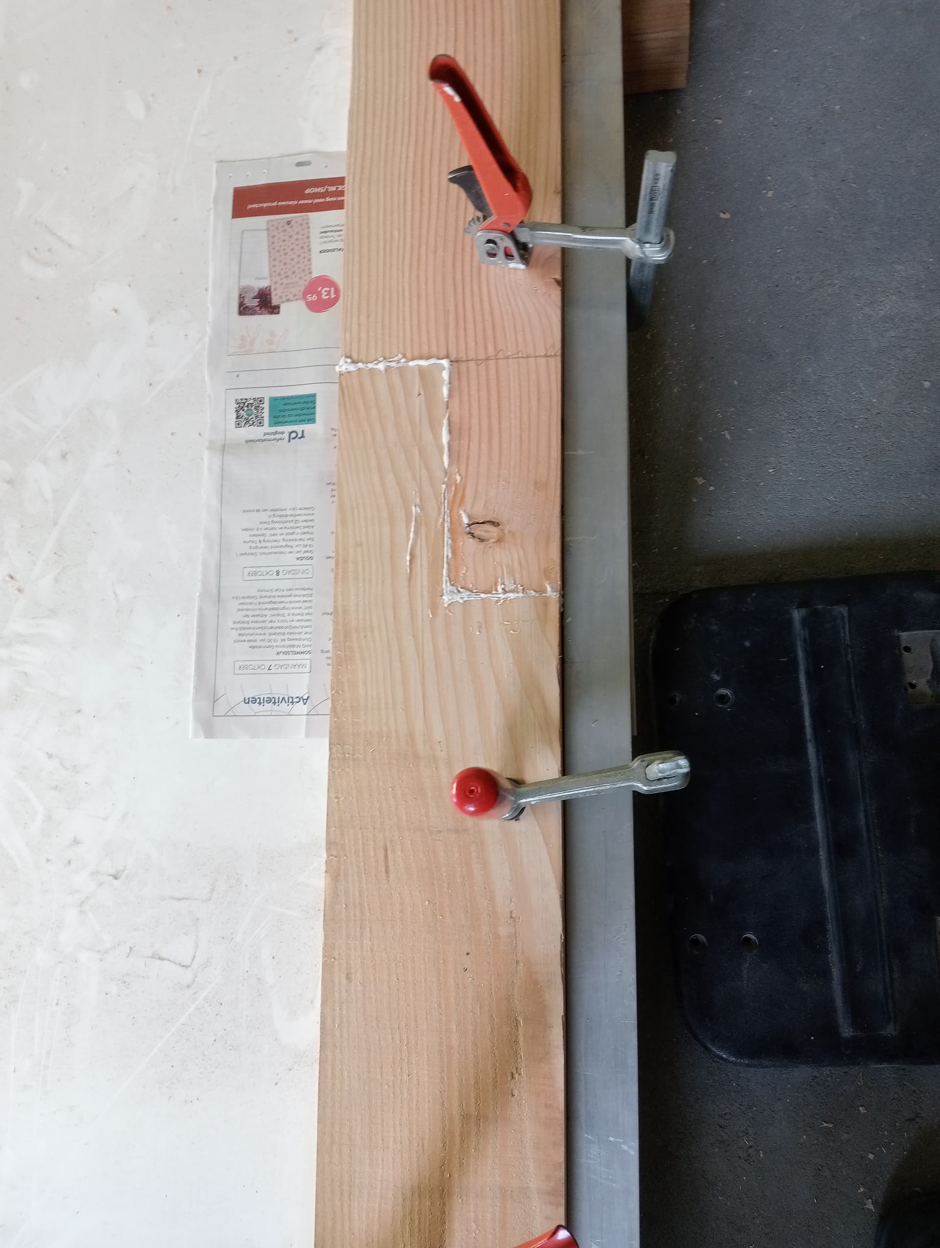

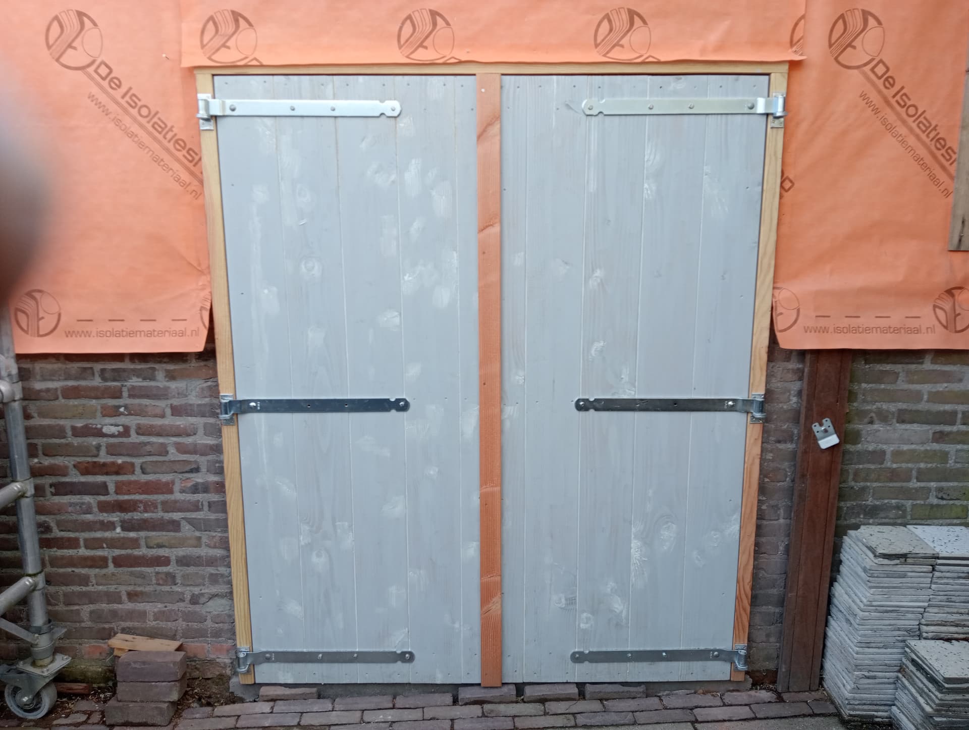

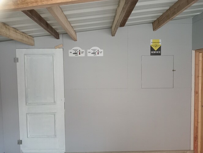

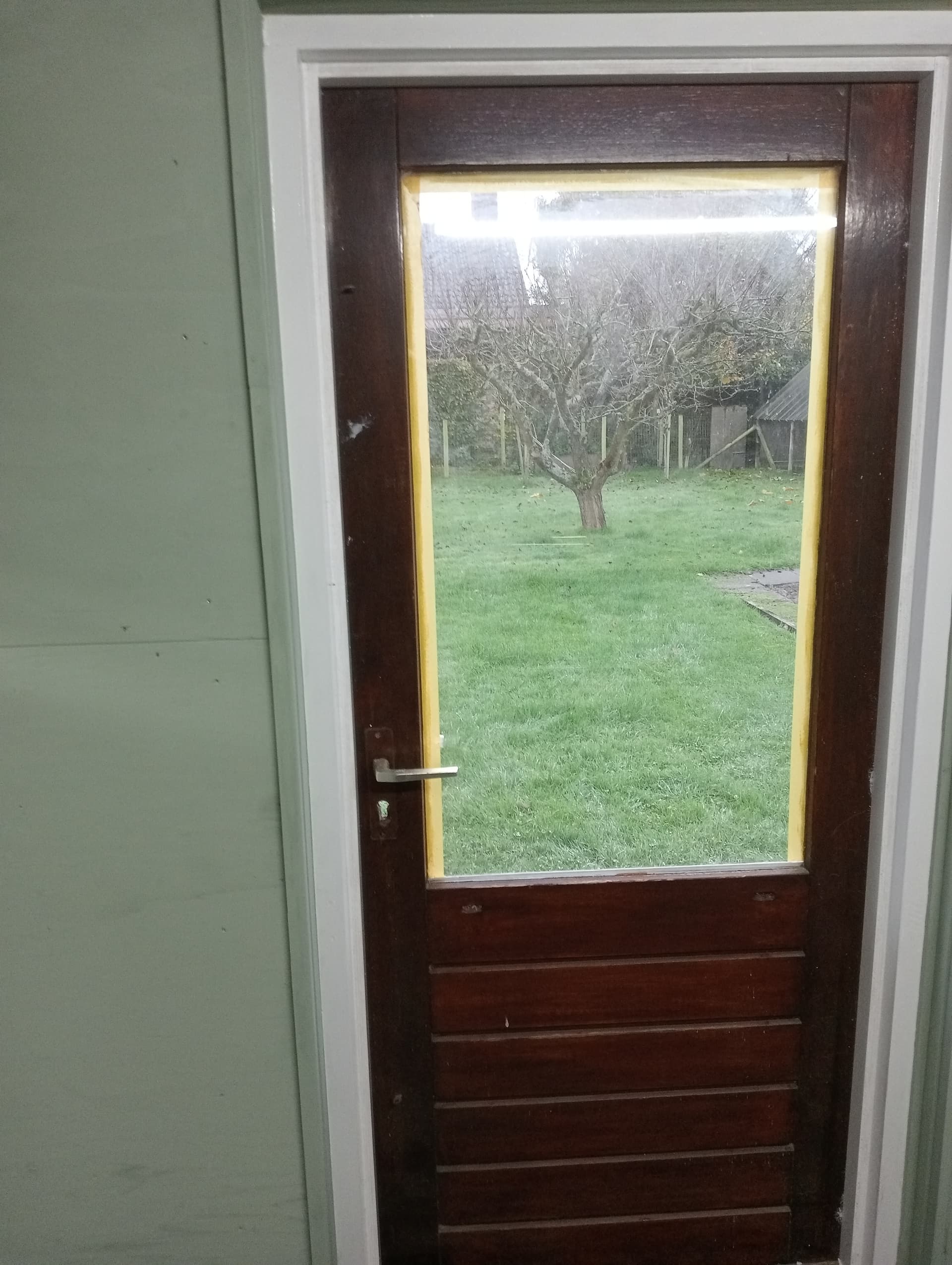

Afgelopen week nog verder deel 2 afgewerkt, kozijn gemaakt, balken aan elkaar gekoppeld en vervolgens, kozijnhout zelf gefabriceerd met zaagmachine, vandiktebankje en bovenfrees.
Was een een leuke klus om te doen. Dat is nu het voordeel dat je heerlijk kan karweien in goede ruimte, of het nu aan de brommer is, fiets repareren, kozijn maken het kan allemaal in mn oude varkenshok.

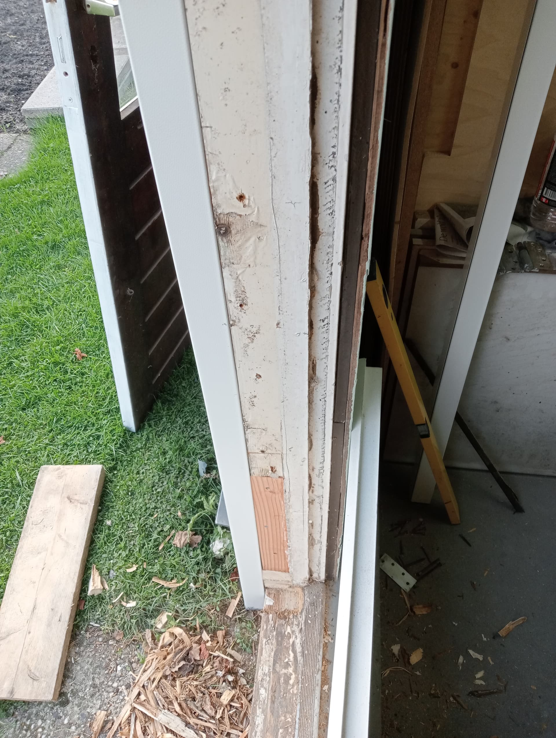

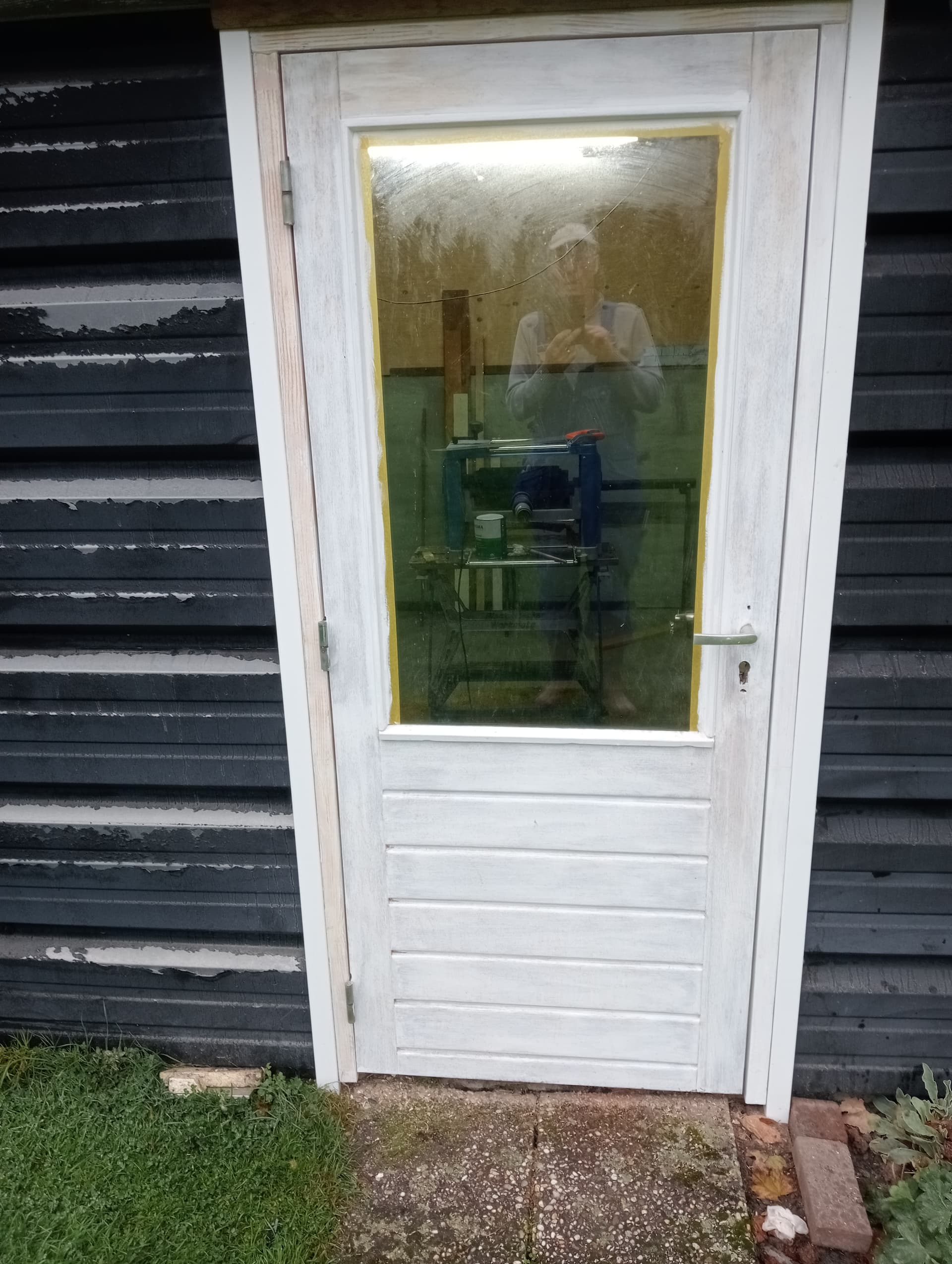

Vandaag de laatste hand gelegd aan de aftimmering binnen en buitenkant, na plaatsen nieuw kozijn.
Kom je onverwachts een slechte plek tegen, die eerst repareren voordat kozijn er voor komt. Gelijk goed aanpakken.
Toen weer een lik verf er op en drogen.
Dan hopen we de sluitplaat van slot nog te doen en kan alles weer goed vergrendeld worden. Metalen hoekprofielen laten maken in de kleur van kozijn en alles in 1 x netjes afgewerkt en ongedierte vrij.
Mooi zo n deur met glas er in hou je nog wat licht binnen .
Zit er strak in hoor. Complimenten. :+1:

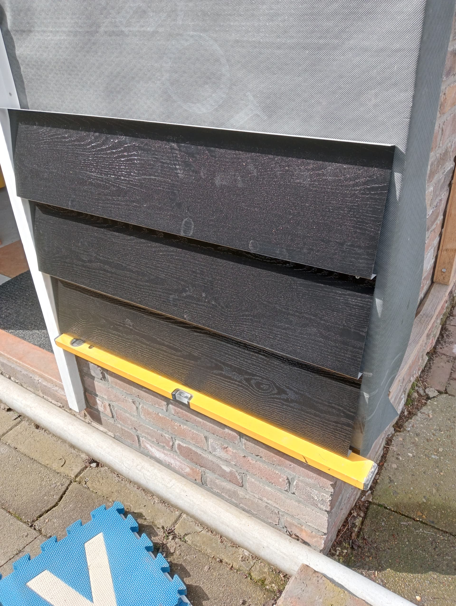

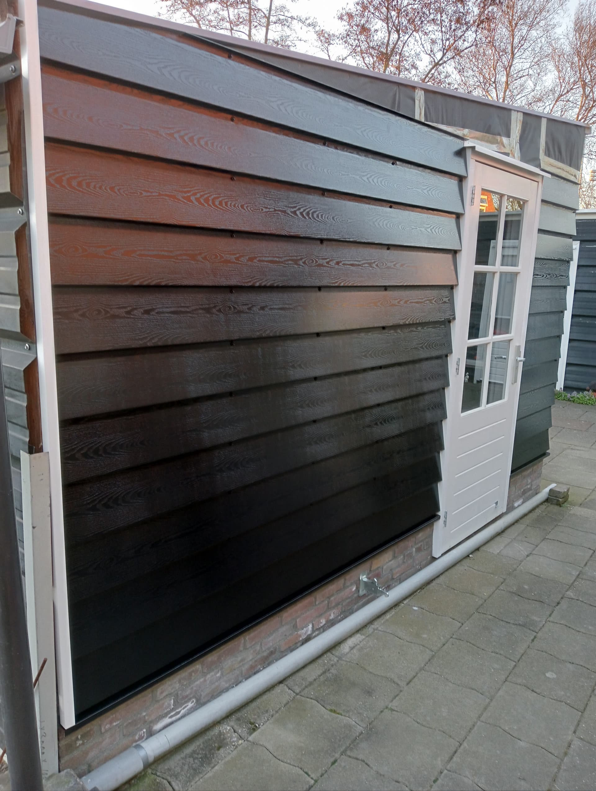

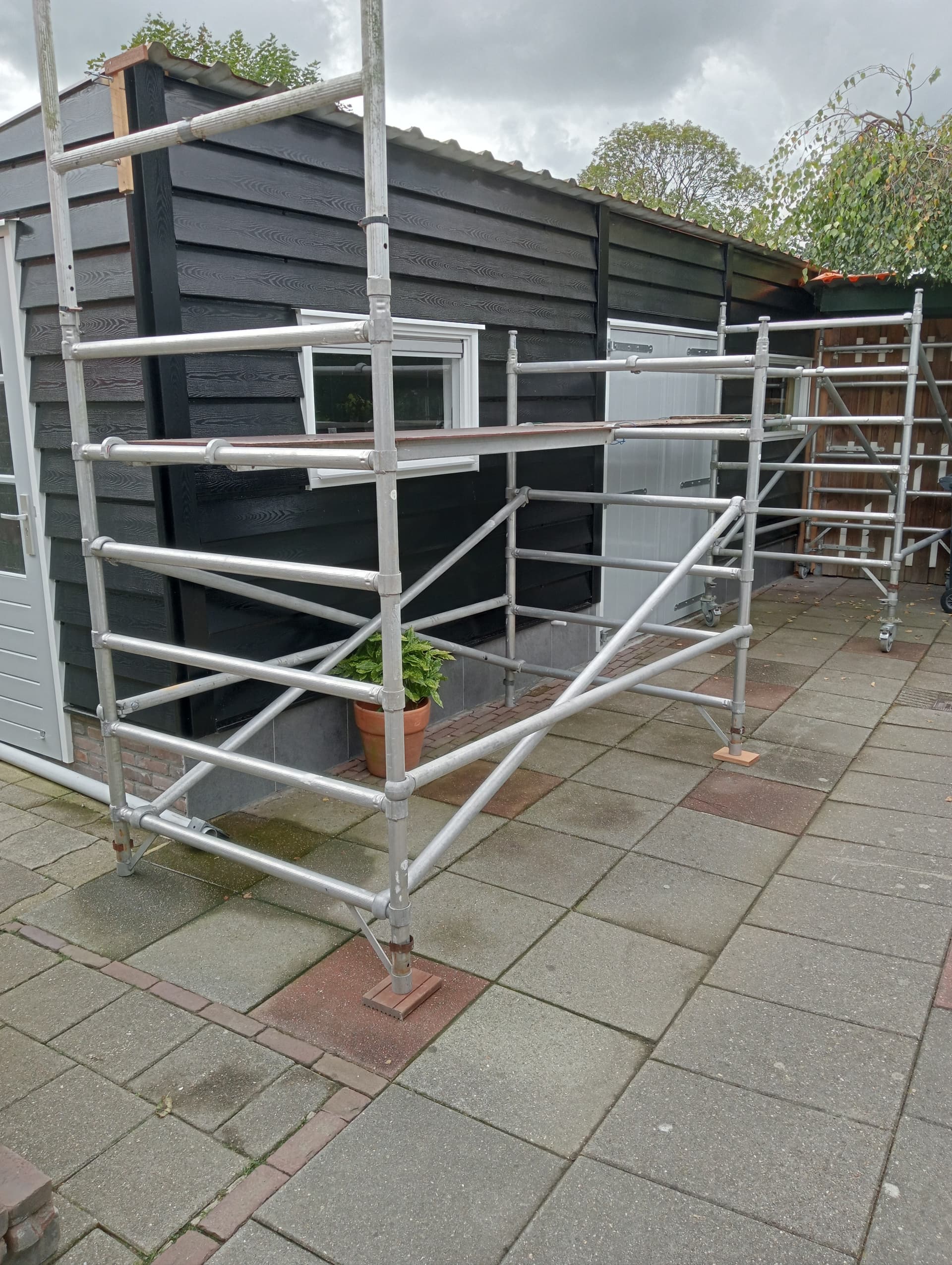

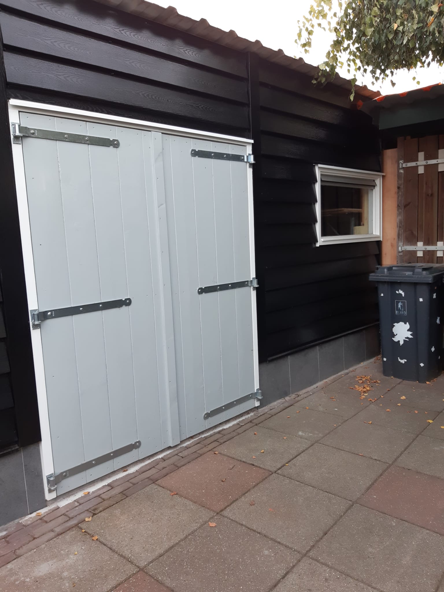

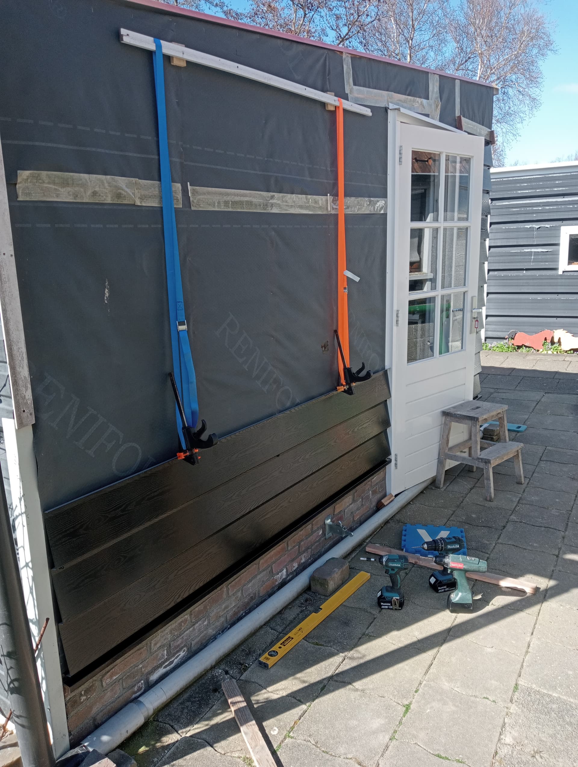

Er zijn weer wat vorderingen met de afwerking van mijn hobbyschuur. Het was een hele klus om de juiste afmetingen voor de metaalzetterij op papier te krijgen zodat de potdeksel profielen pasten. Met wat hulpmateriaal, lijmklemmen, spanbanden heb je een paar extra handjes. De foto’s zeggen de juiste afwerking in beeld.

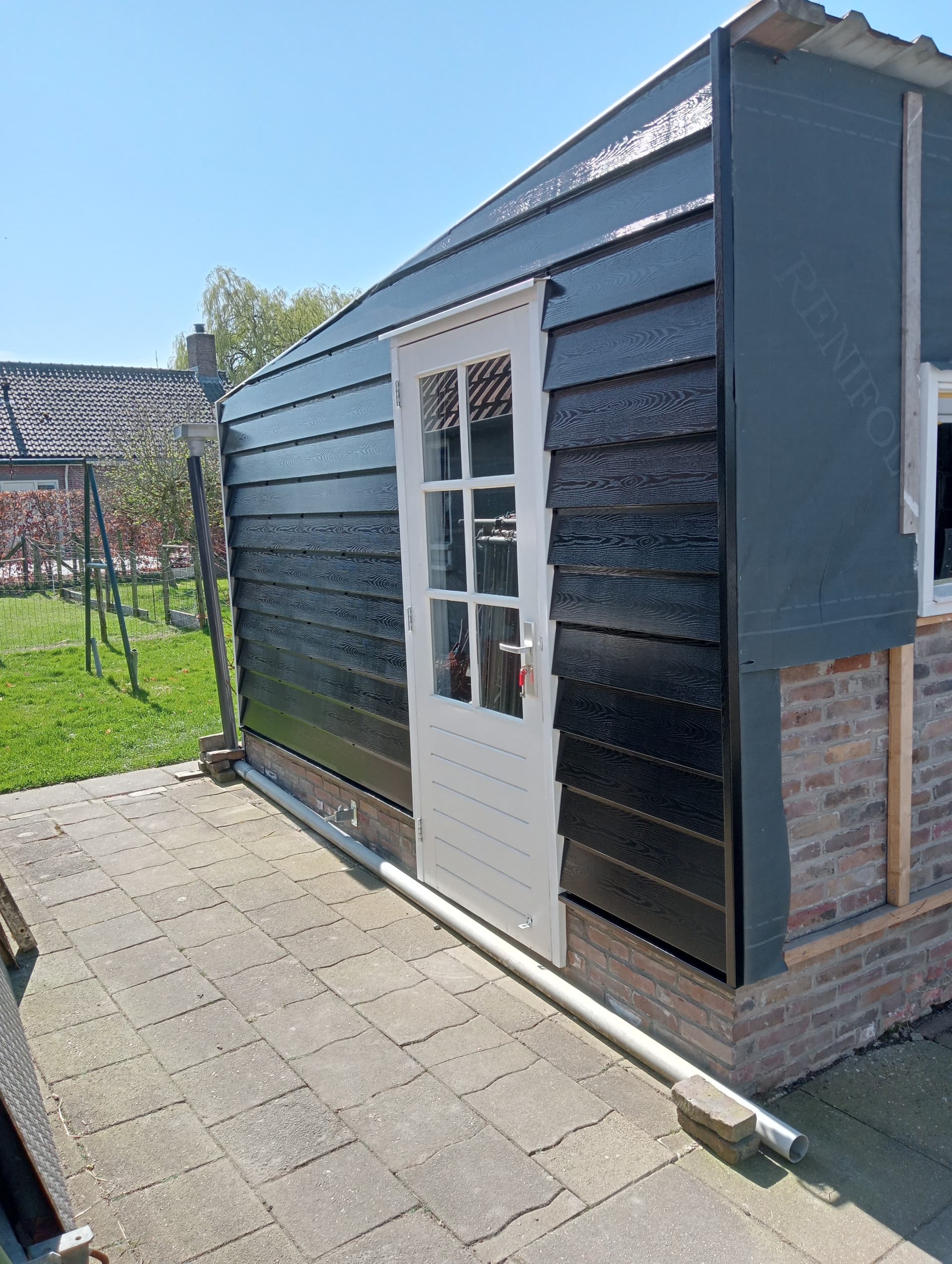

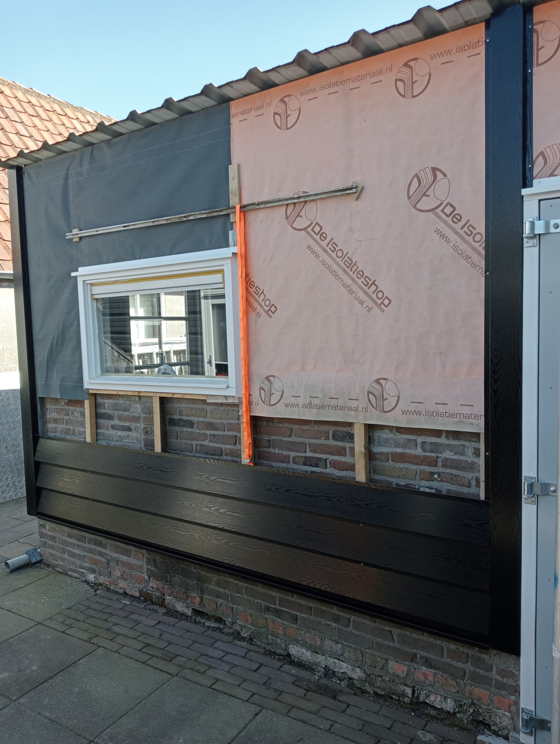

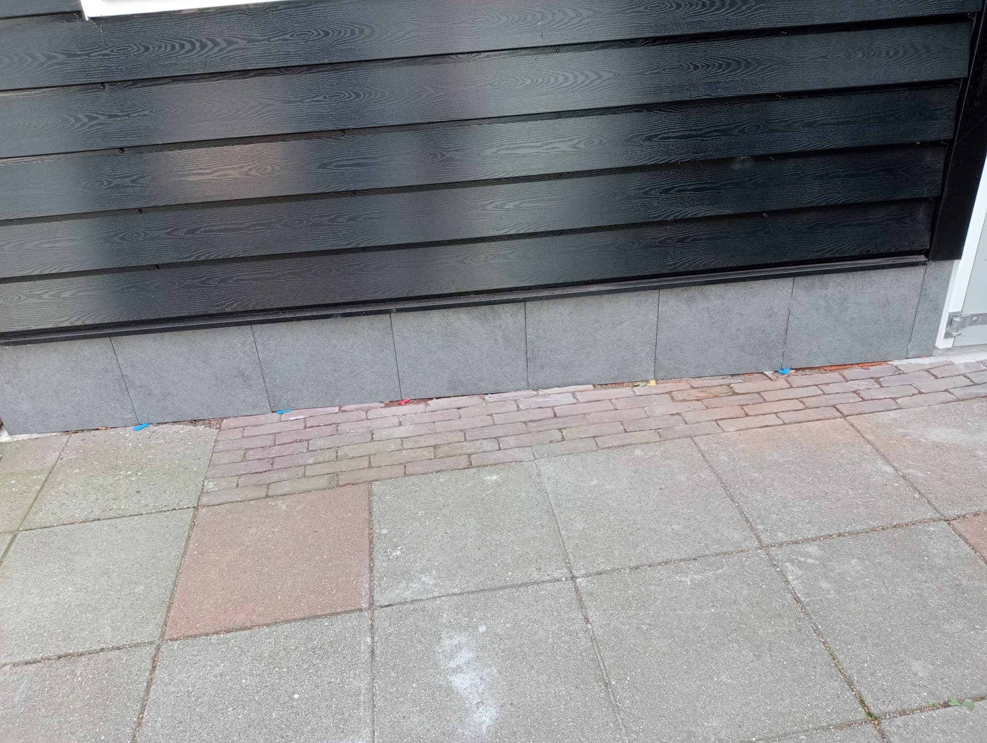

Hier de start gemaakt voor de potdeksel platen op maat gemaakt.

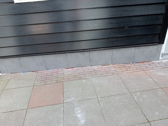

De onderkant van de voorkant, recht gestreken en restant vloertegels tegen de oude stenen geplakt, strakker aanzicht

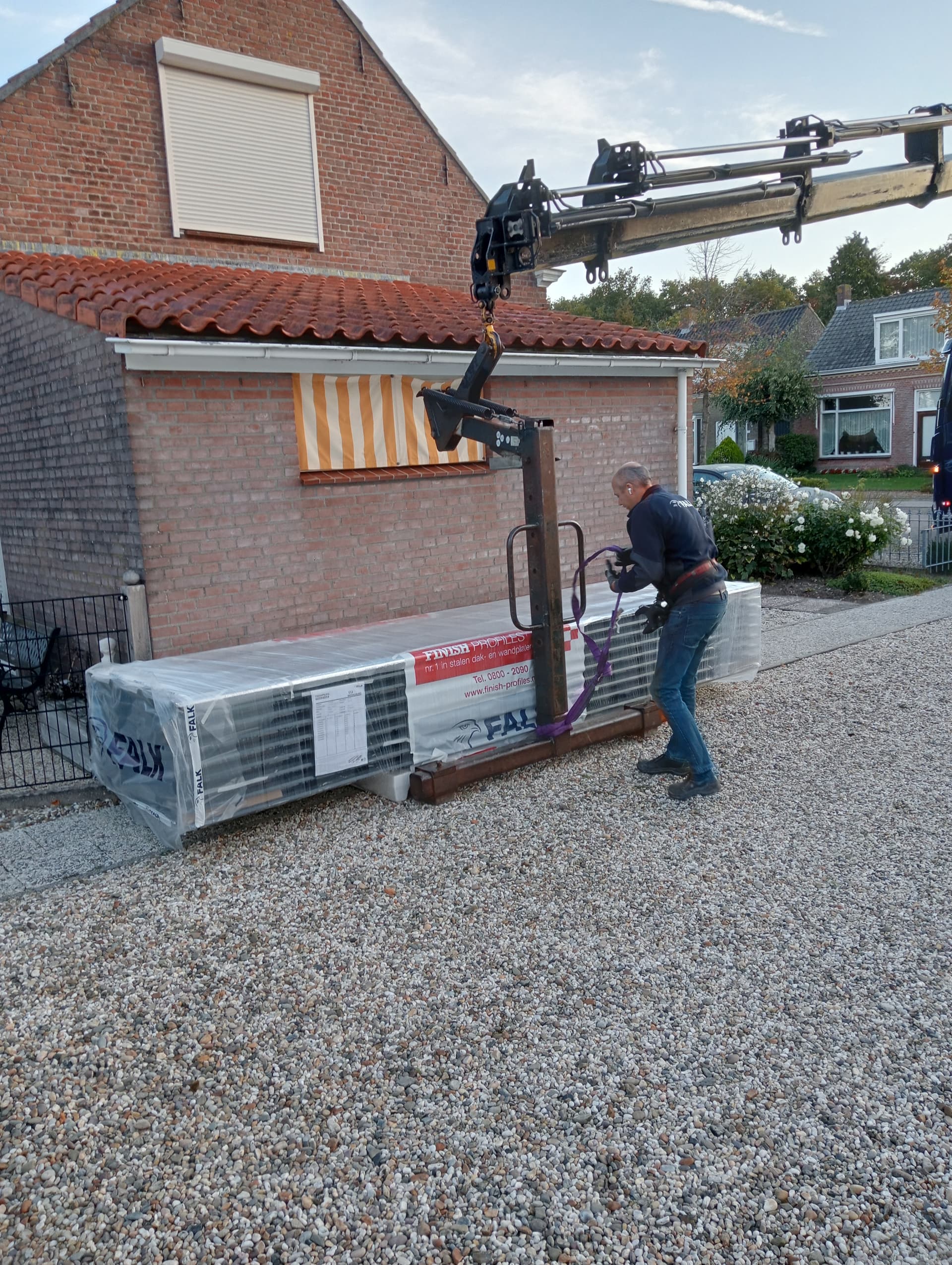

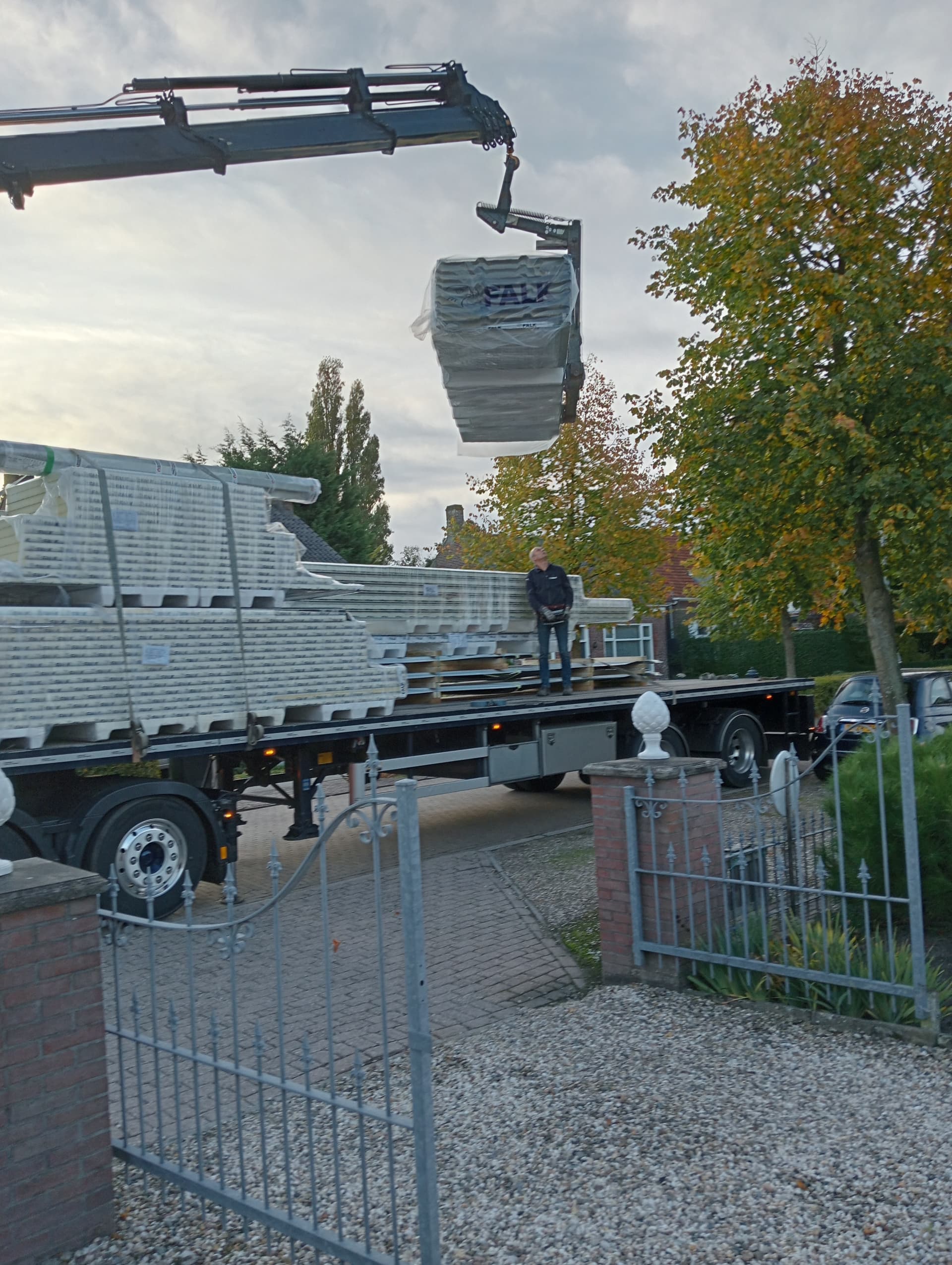

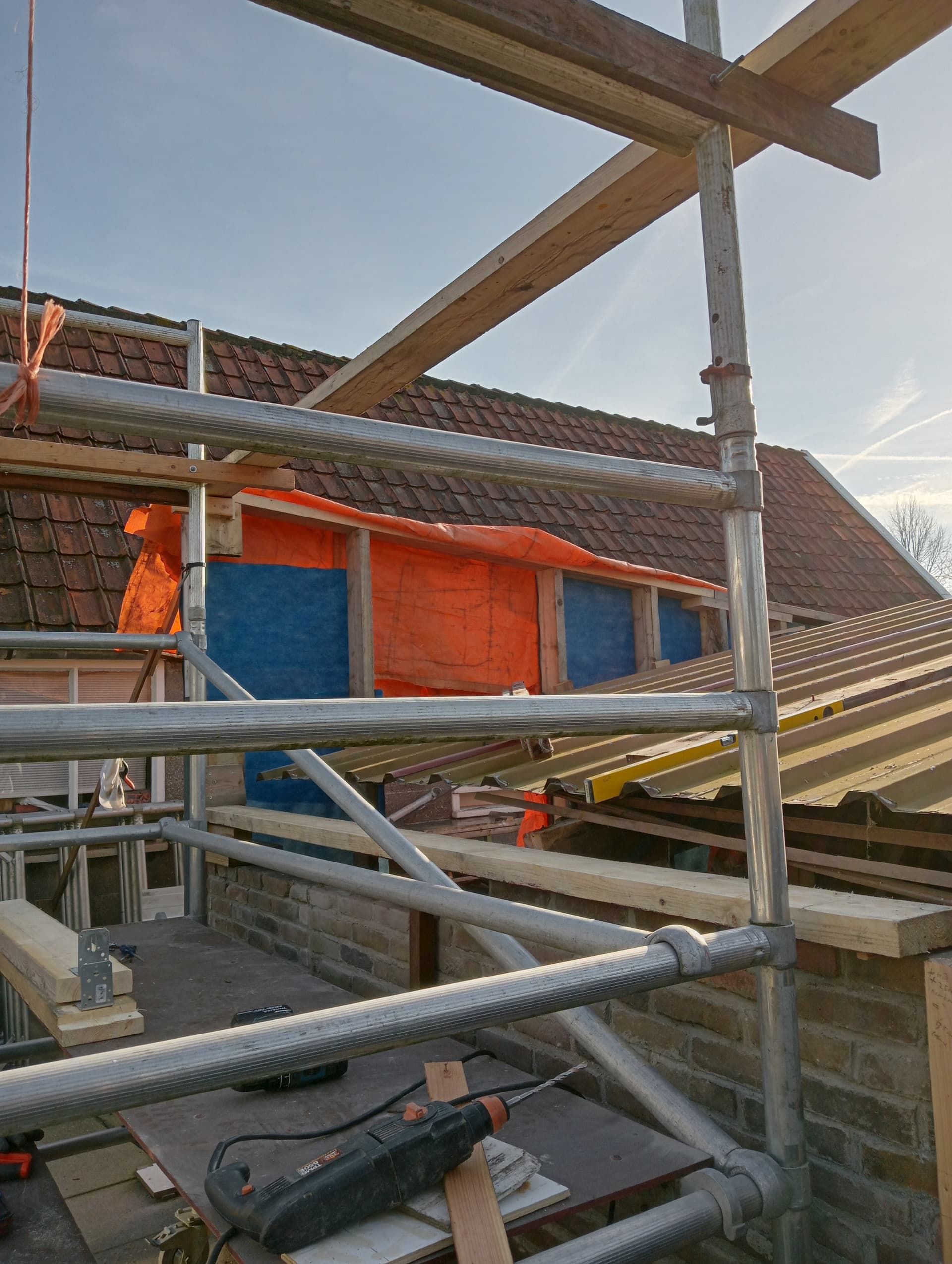

Hier het vooraanzicht en de steiger klaar gezet om nieuw geïsoleerd dak te monteren. Hopelijk goed weer a.s. zaterdag.
De dakplaten waren inmiddels ook binnen gekomen voor montage. Dan nog windveren laten maken en monteren en Hobbyschuur nadert zijn voltooiing.
