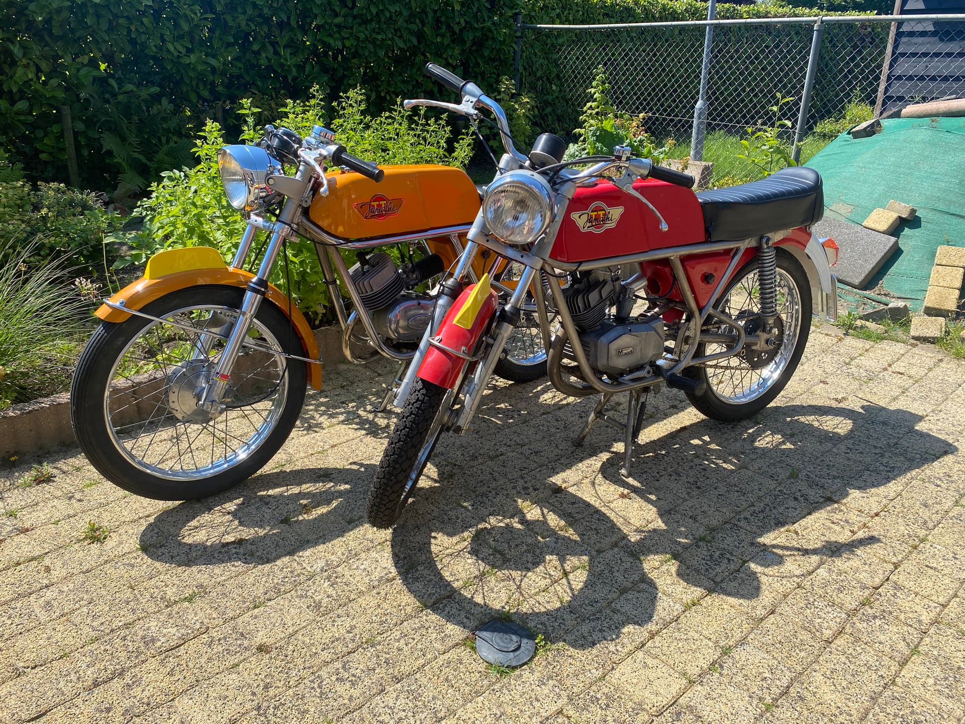

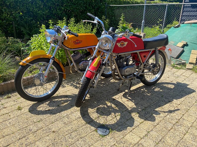

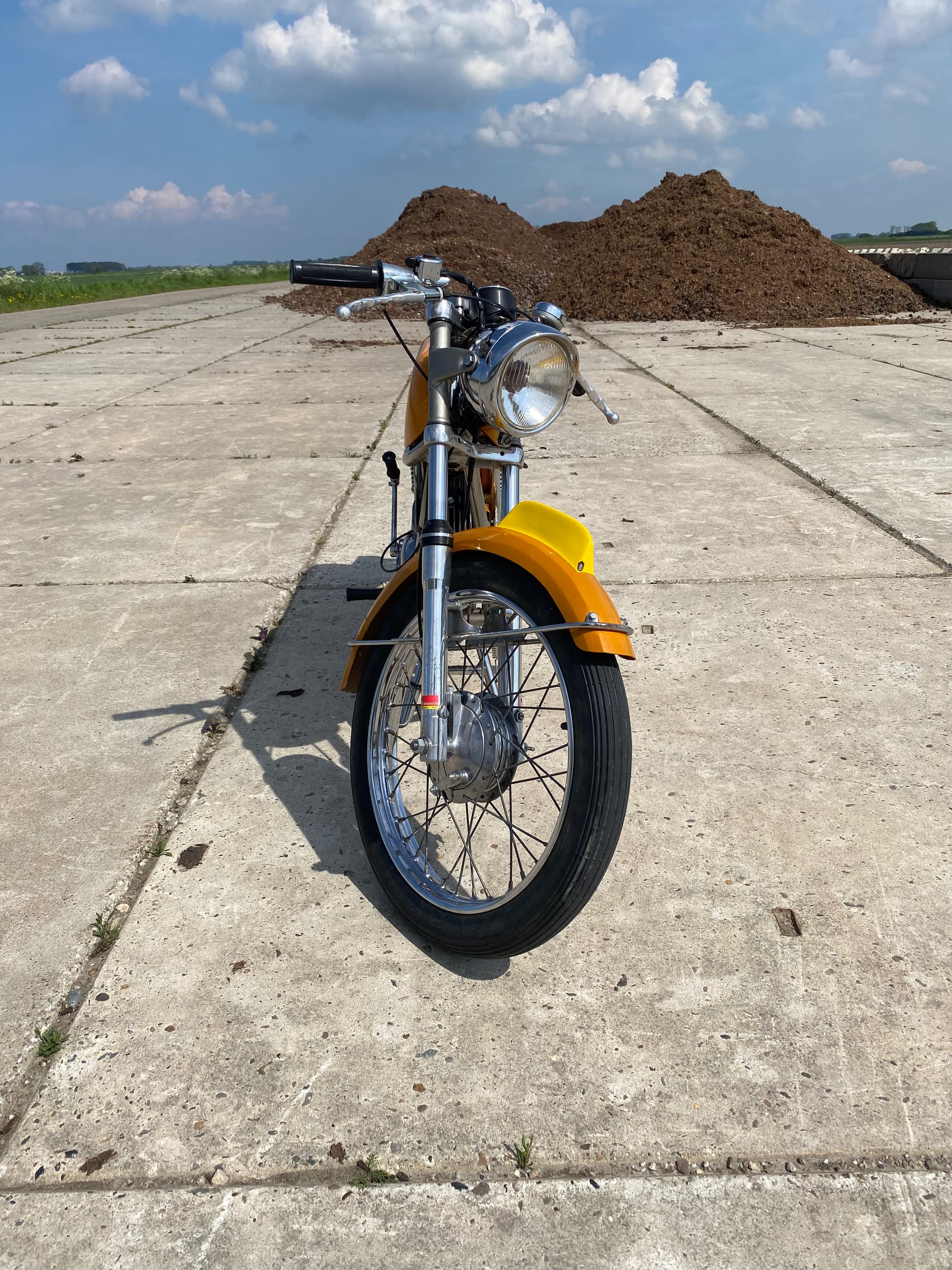

Bij deze mijn twee Jamathi’s, beide zijn een type twee. De gele is in originele staat en de rode wordt op het moment opgeknapt.
Mooi spul Lars :sunglasses::smiley::+1: zou je er nog n foto van de rechterkant bij kunnen zetten? En t mooiste is nog van elke brommer afzonderlijk maar samen mag natuurlijk ook. T doet deze mooie brommers alleen meer recht als ze elk hun eigen topic zouden hebben :smiley::sunglasses::+1:
Kijk dat zijn ze he Lars leuk setje zo bij elkaar .

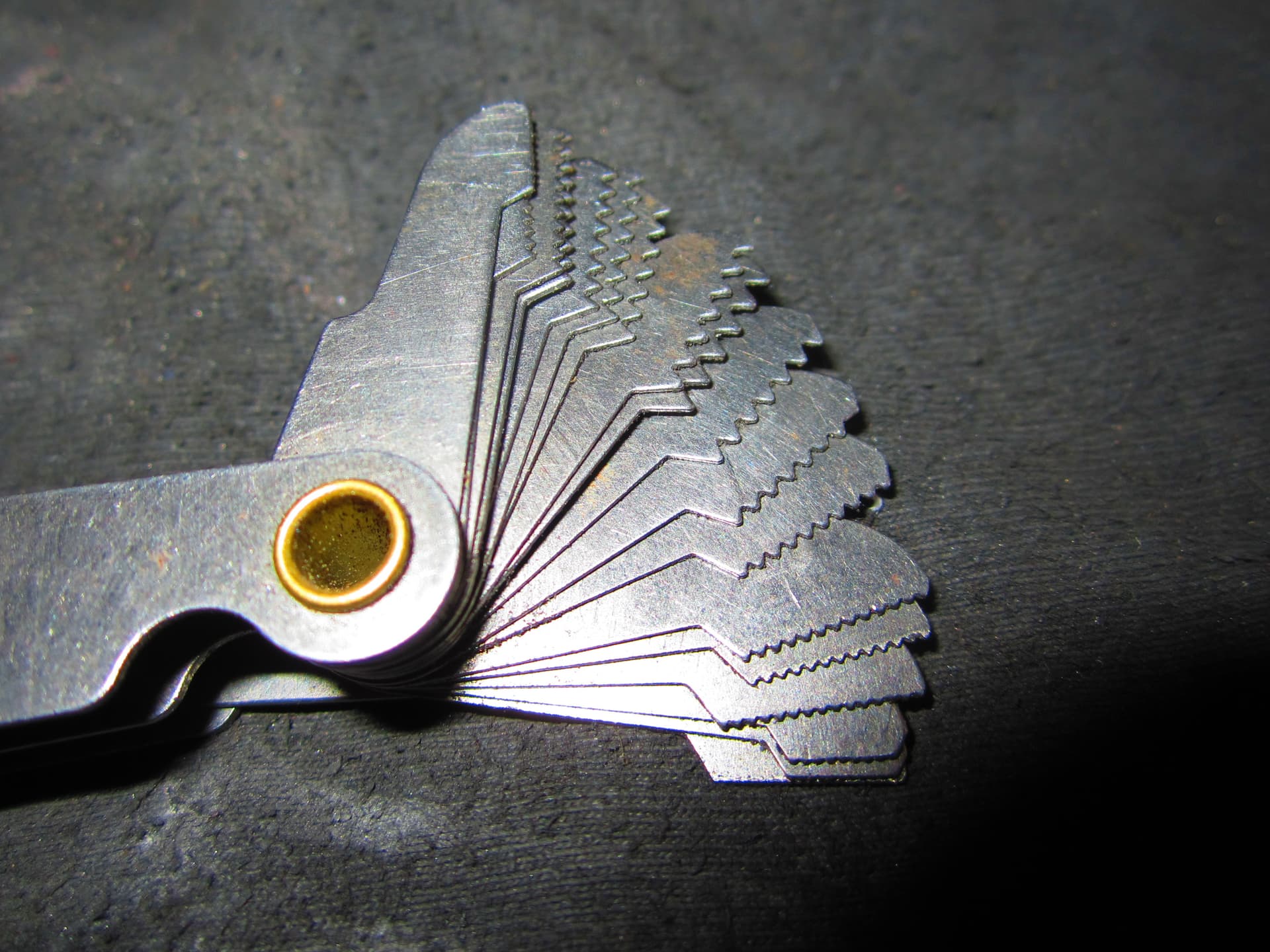

Daar heb je meet maatjes voor Lars .
zie foto
Niet iedereen heeft de meet maatjes Cor, zelfs ik heb ze niet, en toch heb ik best al wat bij elkaar gesprokkeld :wink:

En zo’n setje draadmaten kost ook maar n paar euro en daar kan je je leven lang plezier van hebben.

Mocht je willen meten,koop dan een schroefdraadvijl.
Daarmee kun je meten,maar ook eventueel beschadigd draad mee opschonen
Gedore 6409640 Schroefdraadvijl kopen ? Conrad Electronic
