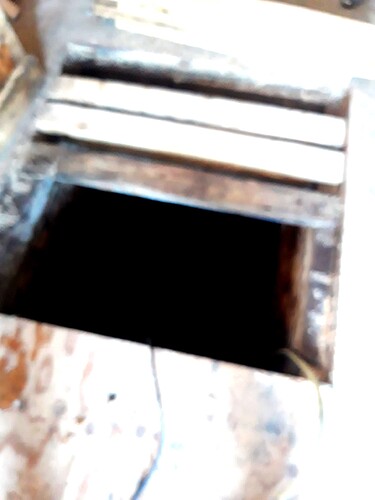

Dit is een hele slechte foto van het leegpompen van de smeerput
Rest van de fotos die volgen zijn scherp.

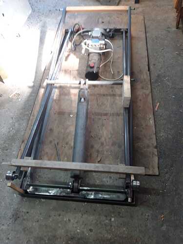

27 zakjes betonmortel met hulp van zoon en schoonzoon gestort, netje erin en met trilnaald mooi vloertje van 20cm dik.
Dit laten rusten en verder gegaan met bedenken van heftafel.

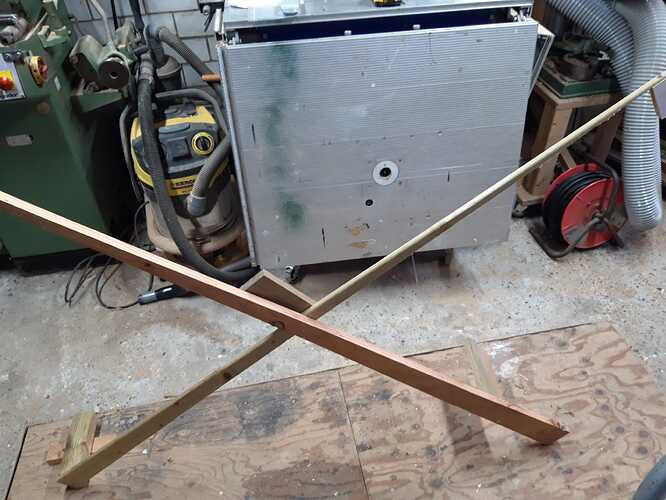

Eerst met wat houten latten

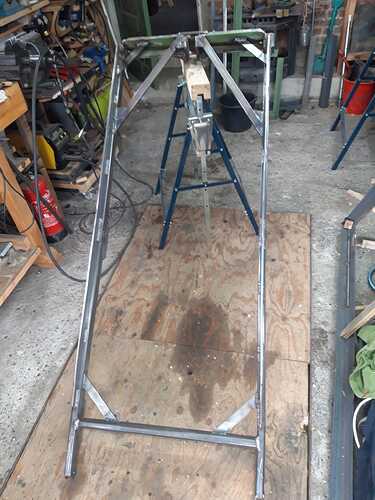

Staal gekocht, koker hoek en strip
Gaan lassen.
Nog niet alles definitief gelast eerst in elkaar gezet om het draaipunt/drukpunt zuigerstang te bepalen.
Dit gedaan met houten balkjes en lijmklemmen.

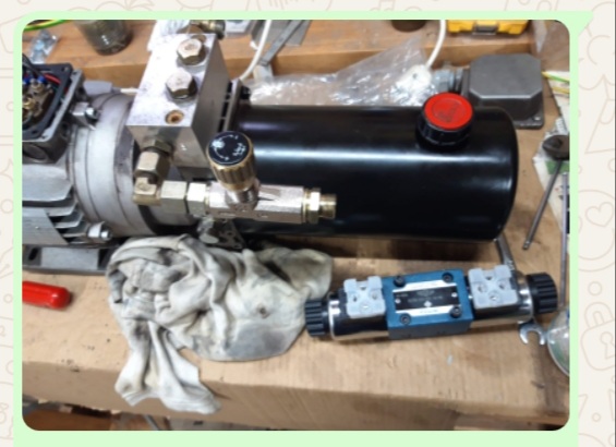

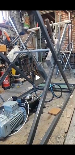

Ondertussen op marktplaats hydrauliek unit gekocht deze had een 4/2 ventiel dit vervangen door een 4/3 ventiel met gesloten middenstand richting cilinder en vrije rondpomp hydrauliek pomp.
Wordt vervolgd.
