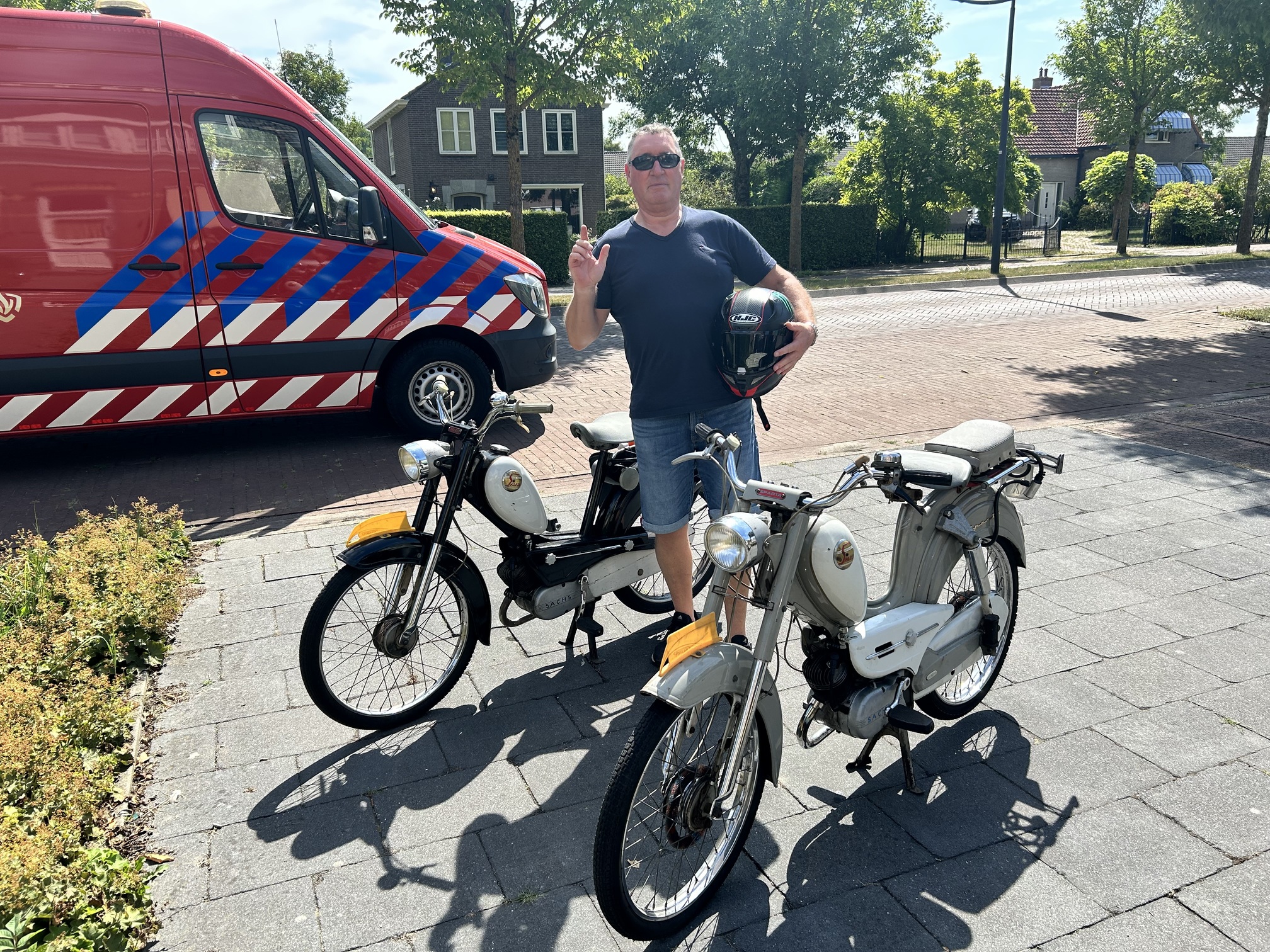

Vandaag met mn Duitse maatje Uli een ritje door “De Zak” van ZuidBeveland met 2 van mn Sparta’s.
Dat was eigenlijk ook n testrit omdat een van de twee met enige regelmaat problemen had met vast- en of warm looen.
Vanmorgen de gebruikshandleiding nog eens doorgenomen en gezien dat destijds een mengverhouding van 1:25 werd voorgeschreven. En ik heb steeds met 1:50 gesmeerd. Daarnaast zat er tot vandaag een voortandwiel met 12 tanden op. Bijnde laatste keer dat ie vastliep brak dat tandwiel finaal in 2en. En ik had alleen nog een 13 tands liggen. Dat heb ik er op gezet voor de testrit. Dus nieuwe brandstof/smering en iets groter tandwieltje voor en proberen maar…
En dat werkte dus prima :ok_hand: :sunglasses::ok_hand:
Iets minder toeren en meer smering👍 en als bonus nog iets meer snelheid al hou ik m bewust max aan 40 km/u om m niet teveel te belasten met het risico dat ie weer vastloopt
Al met al 38km gereden zonder problemen :sunglasses::ok_hand:

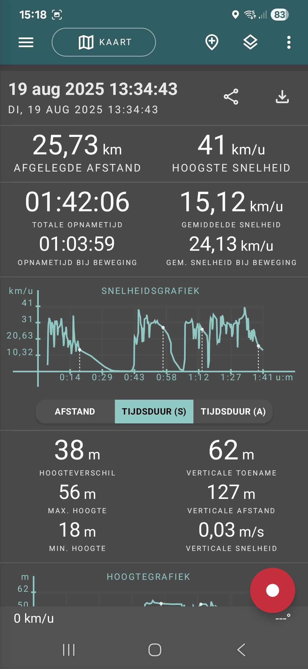

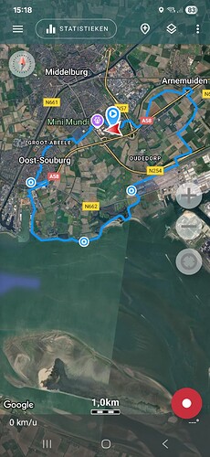

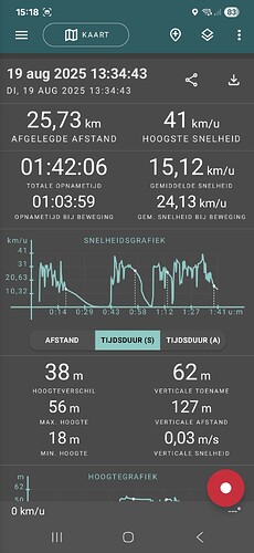

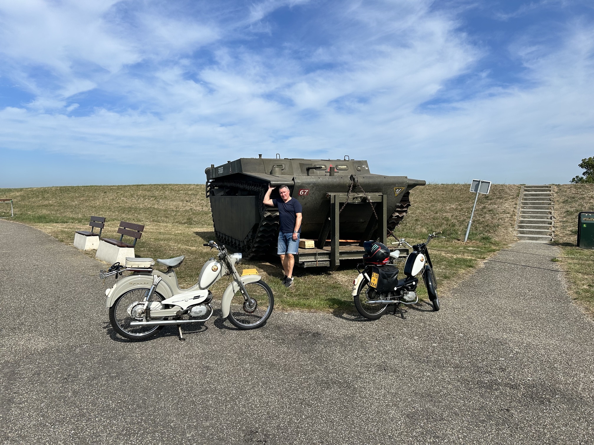

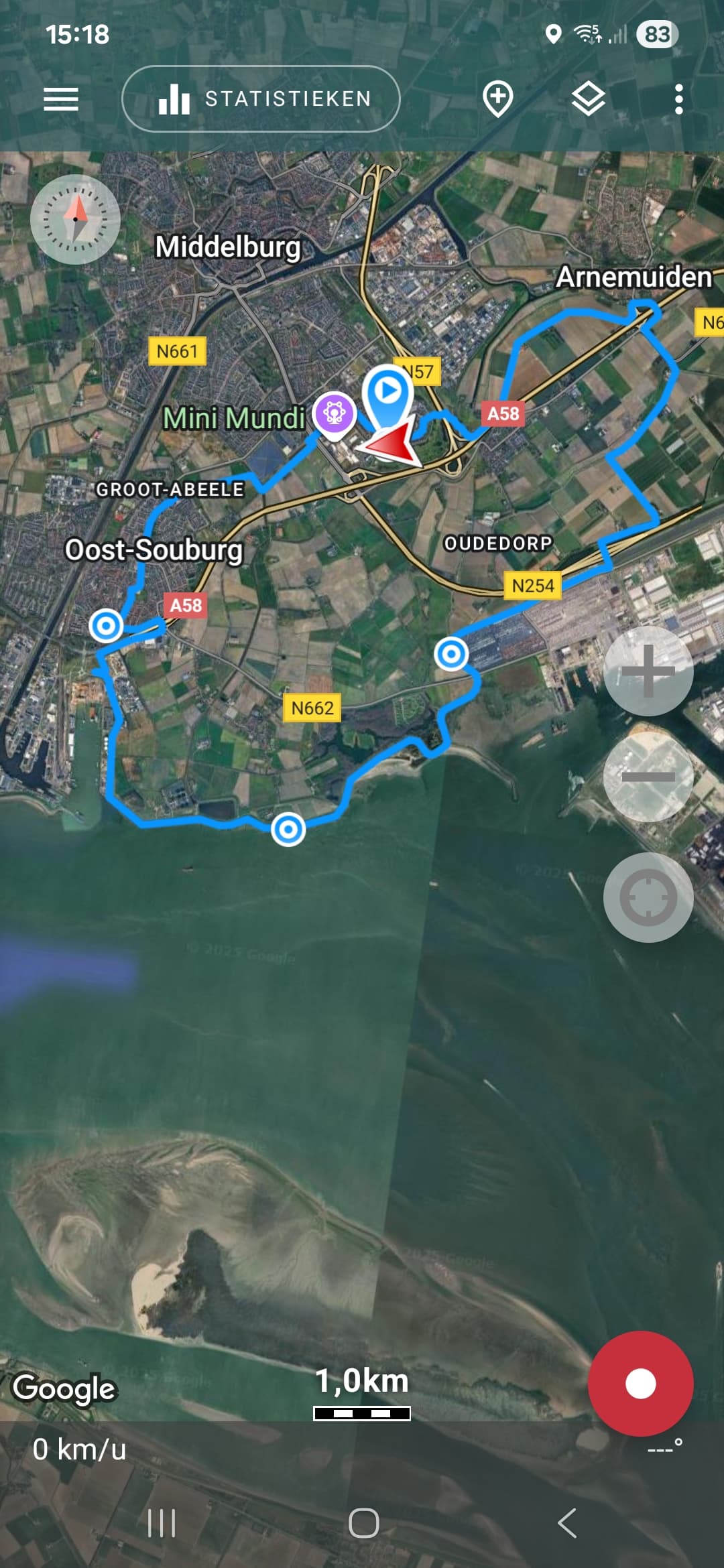

Een klein rondje gedaan, want ik moest toch in Oost Souburg een demper ophalen.
Foto erbij gedaan van het racemonster.:grinning:
Best n aardig rondje zo! Met welke app heb je deze rit geregistreerd?
