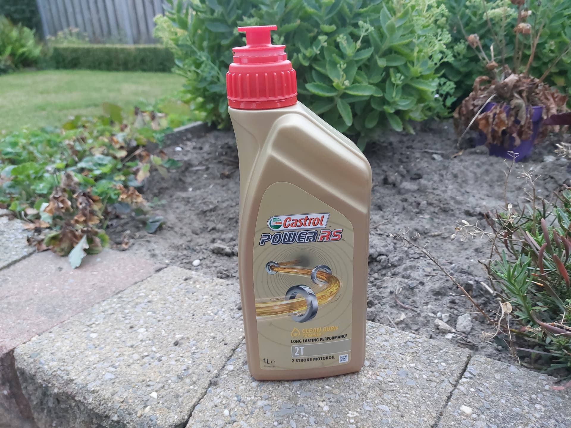

Ik zal de spits maar afbijten in dit nieuwe topic ![]()
Ik meng altijd zelf voor in mijn brommers
Benzine Euro 98
Olie Castrol Power RS / 2 T
Ik houd bijna bij alle brommers de zelfde smering aan, en dat is 1 op 50
Dat 1 op 50 wil zeggen 100 cc Castrol op 5 liter euro 98
Mijn ervaringeng zijn goed, ik heb nog nooit iets vreemds meegemaakt met de brommers en zoals ik weet roken ze niet ![]()
