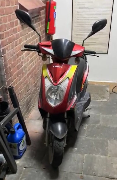

Ik kwam bij toeval een Kymco Agility 50 scooter tegen vlak bij huis die te koop stond…
Maar dat had natuurlijk wel een reden… het ding startte niet en reed dus ook niet…
Nu was dat een 4-takt scooter en ik had er al een poosje zin in om ook op zijn minst 1 4-takt brommer te hebben. Nu is een scooter geen brommer maar goed… Het ding had een kenteken dus waarom niet?
Dit is m

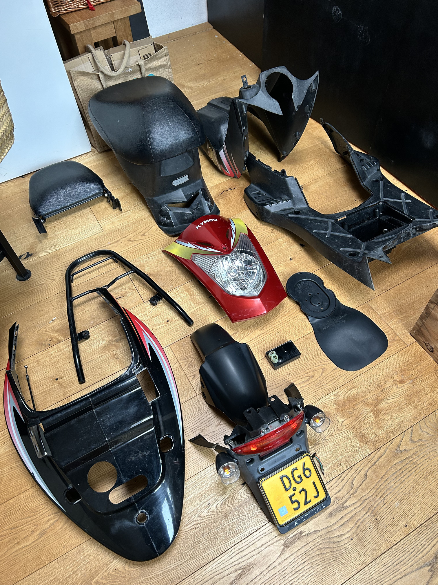

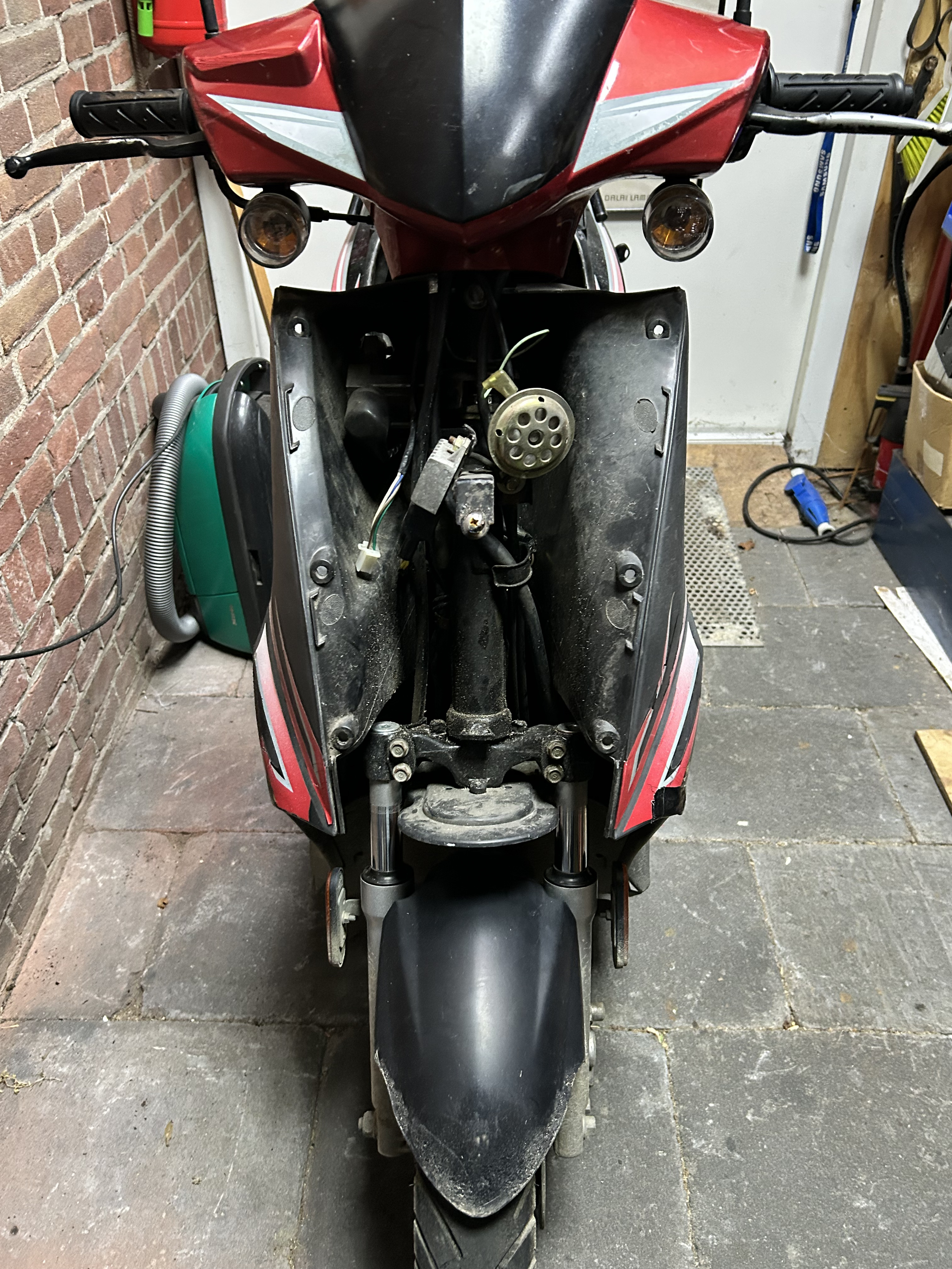

Dus eerst aan de voorkant maar eens wat plastic delen verwijderd.
Daarna de kabelboom eens nagelopen en wat stekkers losgemaakt nagekeken en weer goed stevig in elkaar geklikt en ja wel we hadden weer stroom…
Maar daar waren we er niet mee.

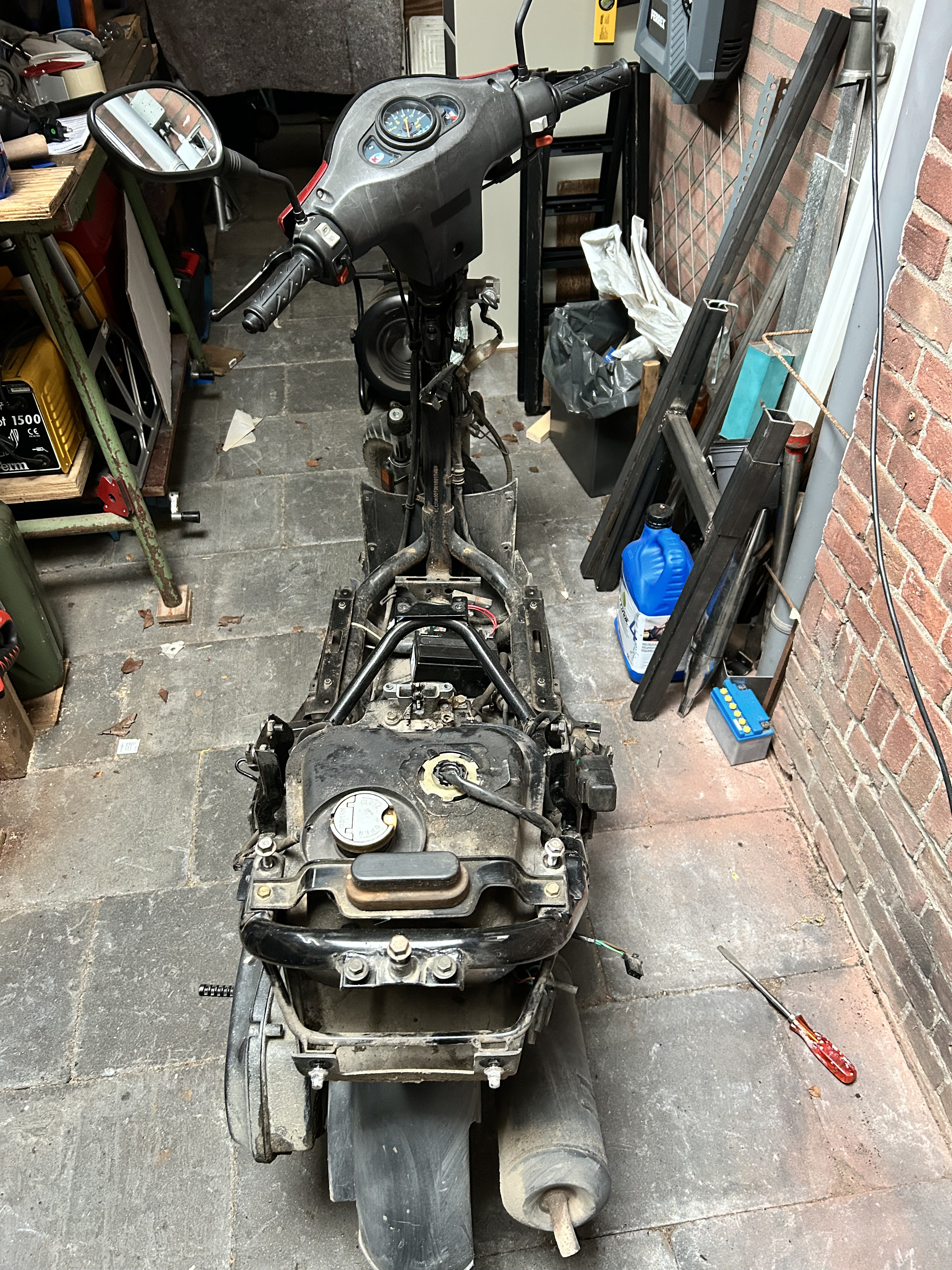

Kleppen stellen had ik nog nooit gedaan maar leek me (na veel tips op YT) toch wel goed om daar eerst eens naar te kijken. Dat was best even een dingetje omdat ik er de tools niet voor had maar dat was de volgende dag opgelost. En hoewel het de allereerste keer is dat ik überhaupt een kleppendeksel gelicht heb is het nog gelukt ook…
Maar voor ik dat kon doen moest er nog al wat plastic bekleding verwijderd worden :open_mouth:
Maar ook na het kleppen stellen nog geen succes… :frowning:

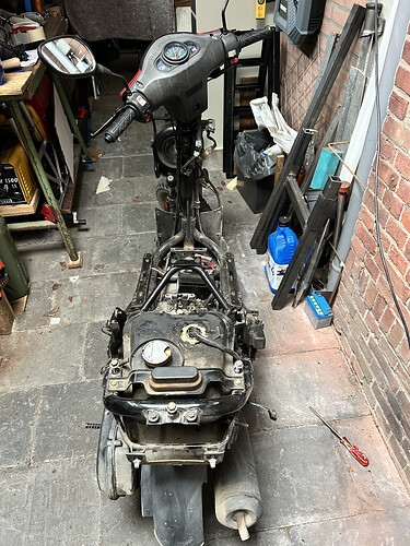

Volgende stap, de carburateur nakijken…
Ook weer zo iets maar ja YT is je vriend en ja hoor heel veel van die scooters zitten het zelfde in elkaar en zo kon ik ook hier mijn weg wel in vinden.
En jawel een sproeier zat compleet dicht.
Even een haar uit een staalborstel getrokken (bij gebrek aan wat beters) en de sproeier weer schoon/vrij gemaakt…
Nieuwe poging… maar helaas… het (te kleine) nieuwe accuutje wat ik nog had staan, opgeladen en er in gezet had niet genoeg vermogen om lekker door te starten…
Intussen groeide de stapel plastic in de keuken…

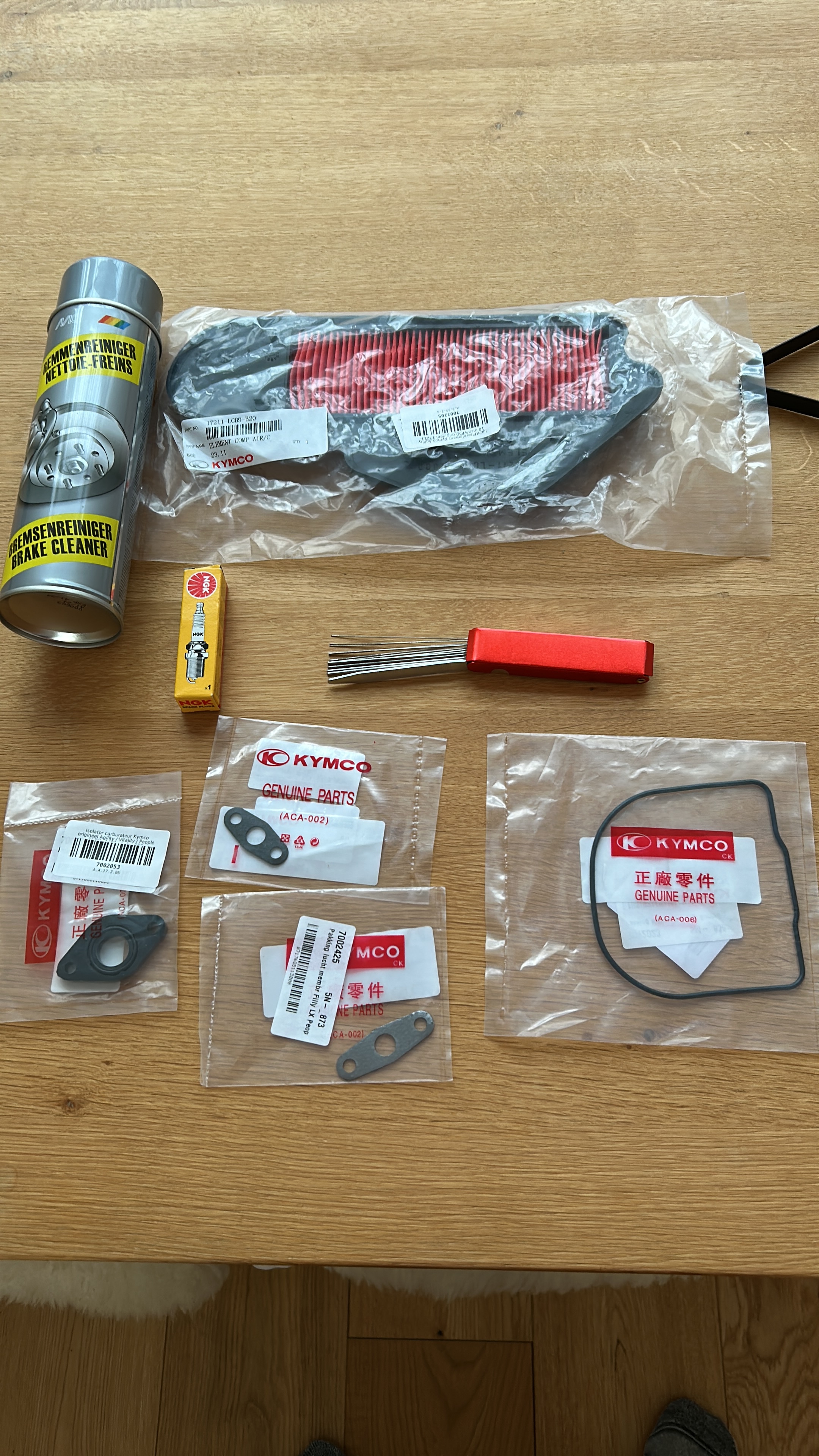

Vandaag mn bestelling verwenspulletjes voor de Kymco binnengekregen.
Het pakket was aln n keer afgegeven op n afhaalpunt maar dat zag ik n dag te laat dus ging het eerst terug naar de leverancier maar snel n email gestuurd en die hebben het gelijk weer opgestuurd gelukkig
Wat pakkingen, een luchtfilter, bougie en een setje reinigingsnaalden voor sproeiers :sunglasses::smiley::+1:
