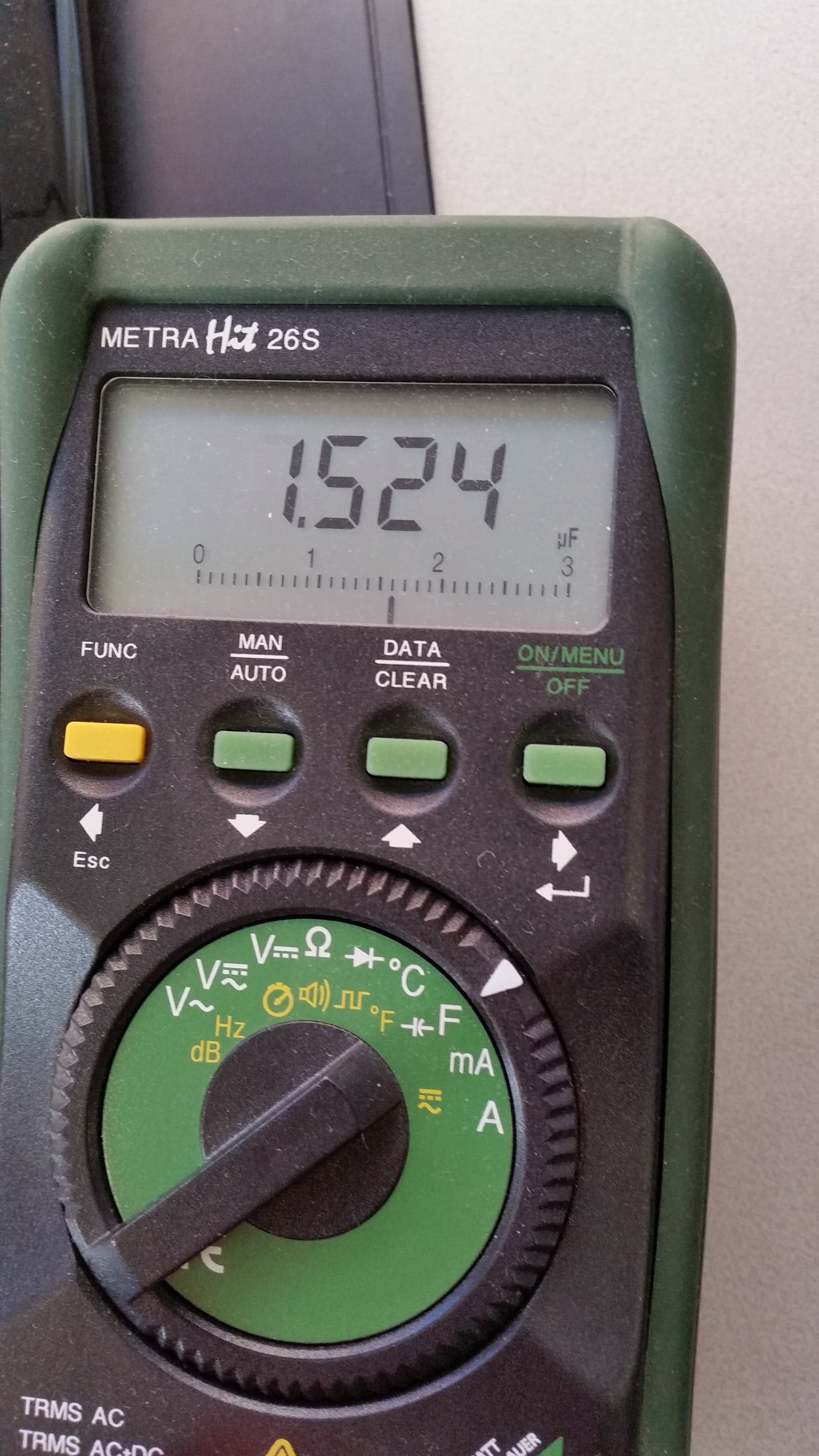

Eerst maar eens de capaciteit meten met een universeelmeter die daar geschikt voor is.

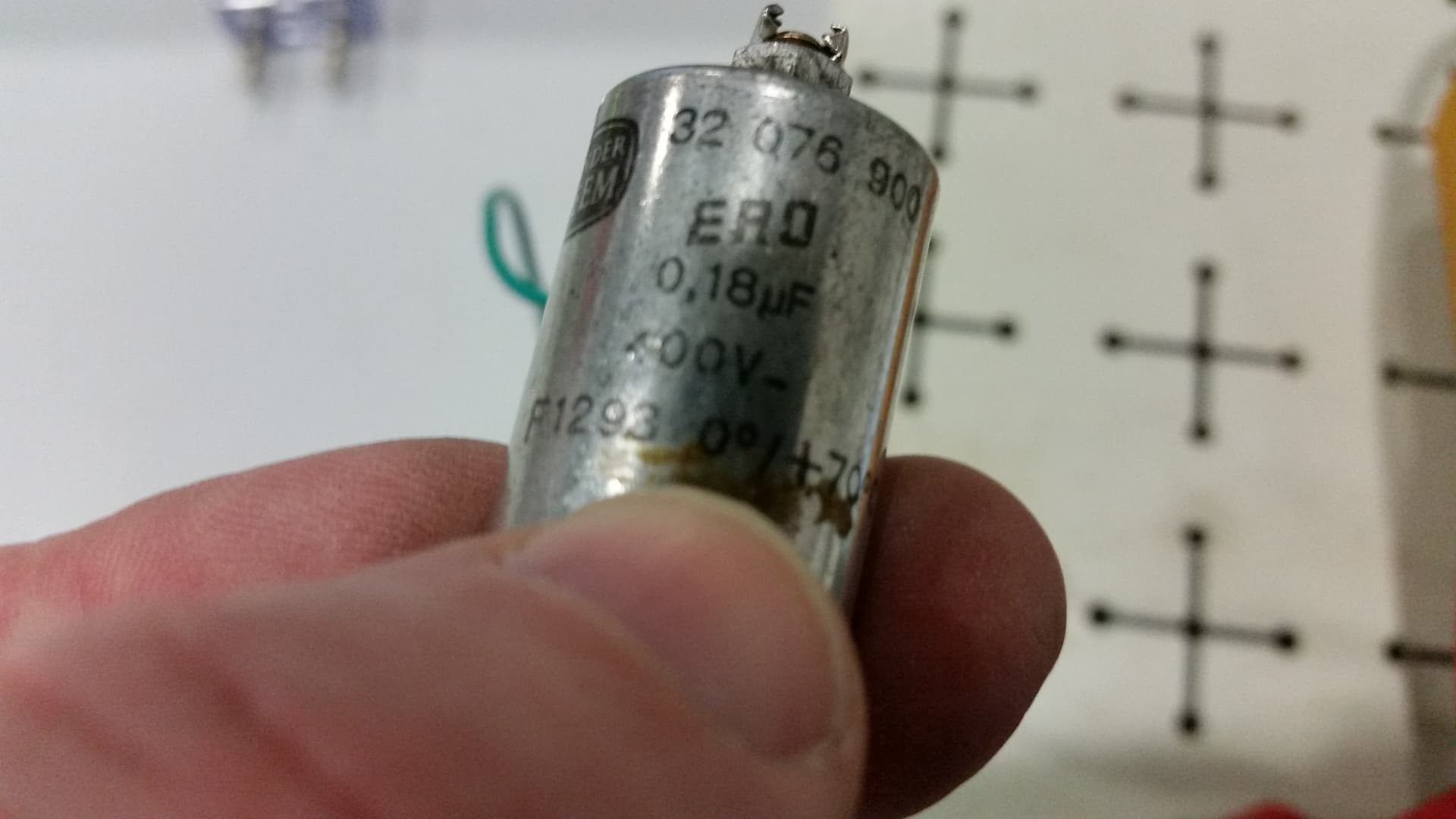

1 meetpen op het draadtje en 1 op de behuizing. 1,524 uF, dat is te veel.
Moet zijn, 0,18uF. Staat er gewoon op.

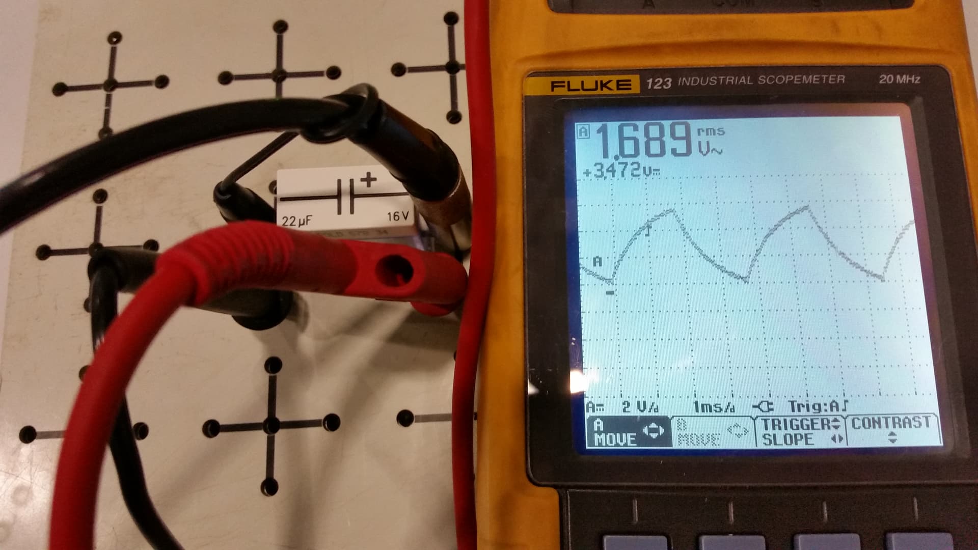

Een goede condensator, neemt spanning op en kan deze ook weer afgeven.
Met een scoop en een blokspanningsgenerator ziet het beeld er dan zo uit, en is goed.

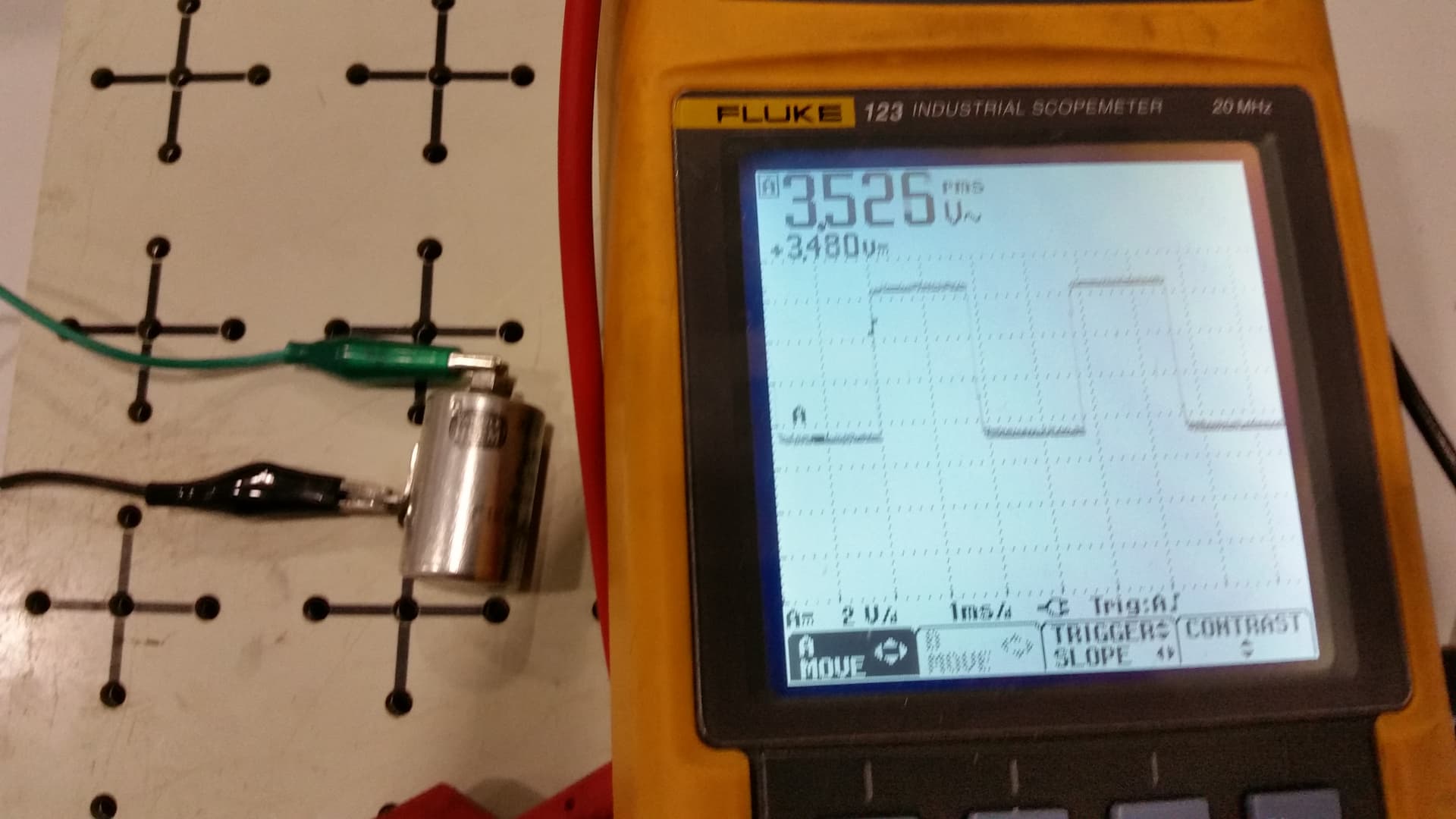

De te testen condensator, laat zo’n beeld zien.
Wat is er nu aan de hand. Wel, de condensator heeft veel weerstand en neemt niets op en geeft niets af. In de praktijk zal je veel vonken tussen de punten zien en een hele zwakke vonk.
Als je de juiste meetspullen hebt, is dit simpel te testen.
