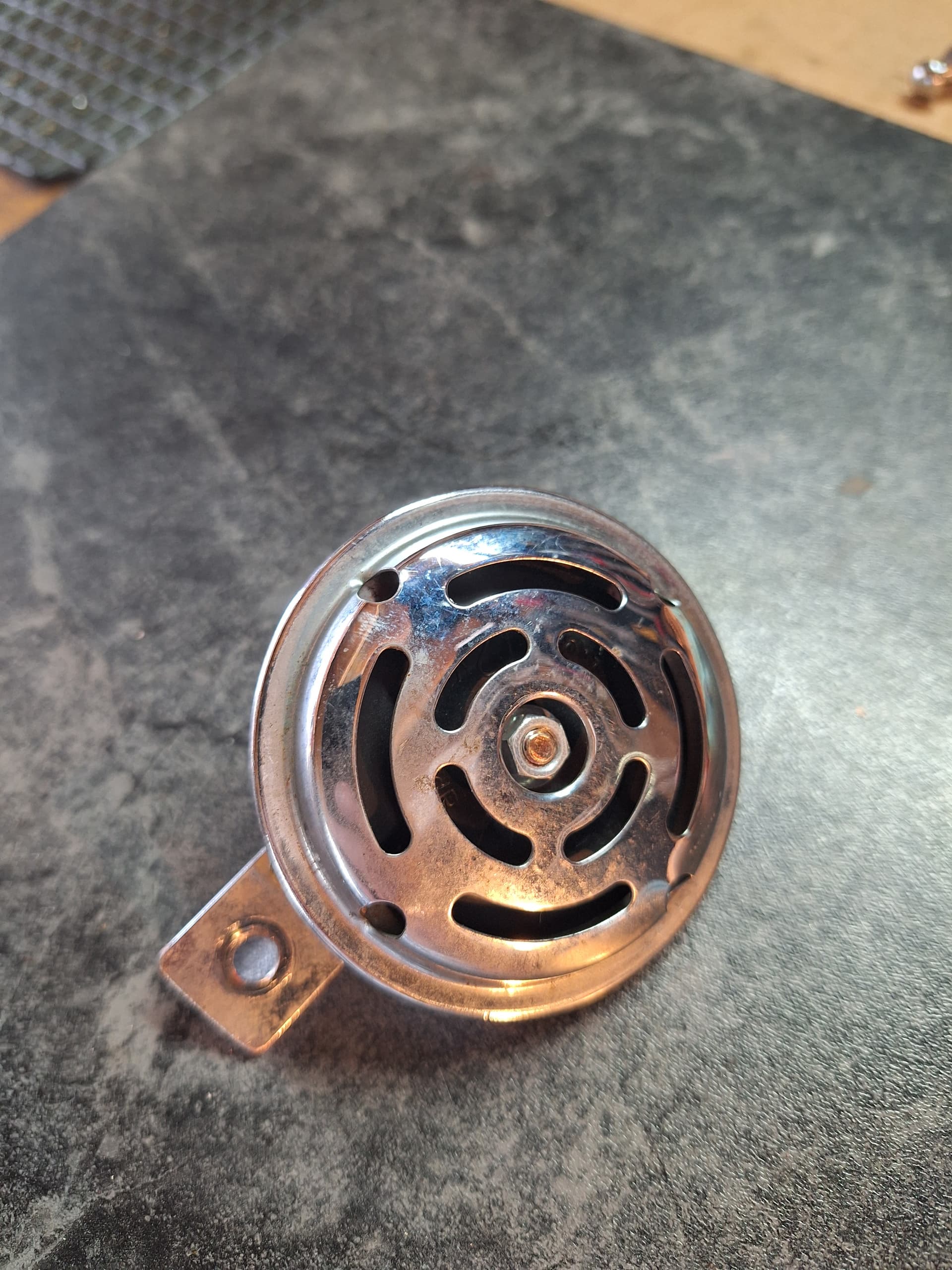

De claxon klonk als een Ier die teveel wisky had gedronken.
Dus een nieuwtje erop en de oude ontleden en de storing vinden. Afstellen hielp niet meer.

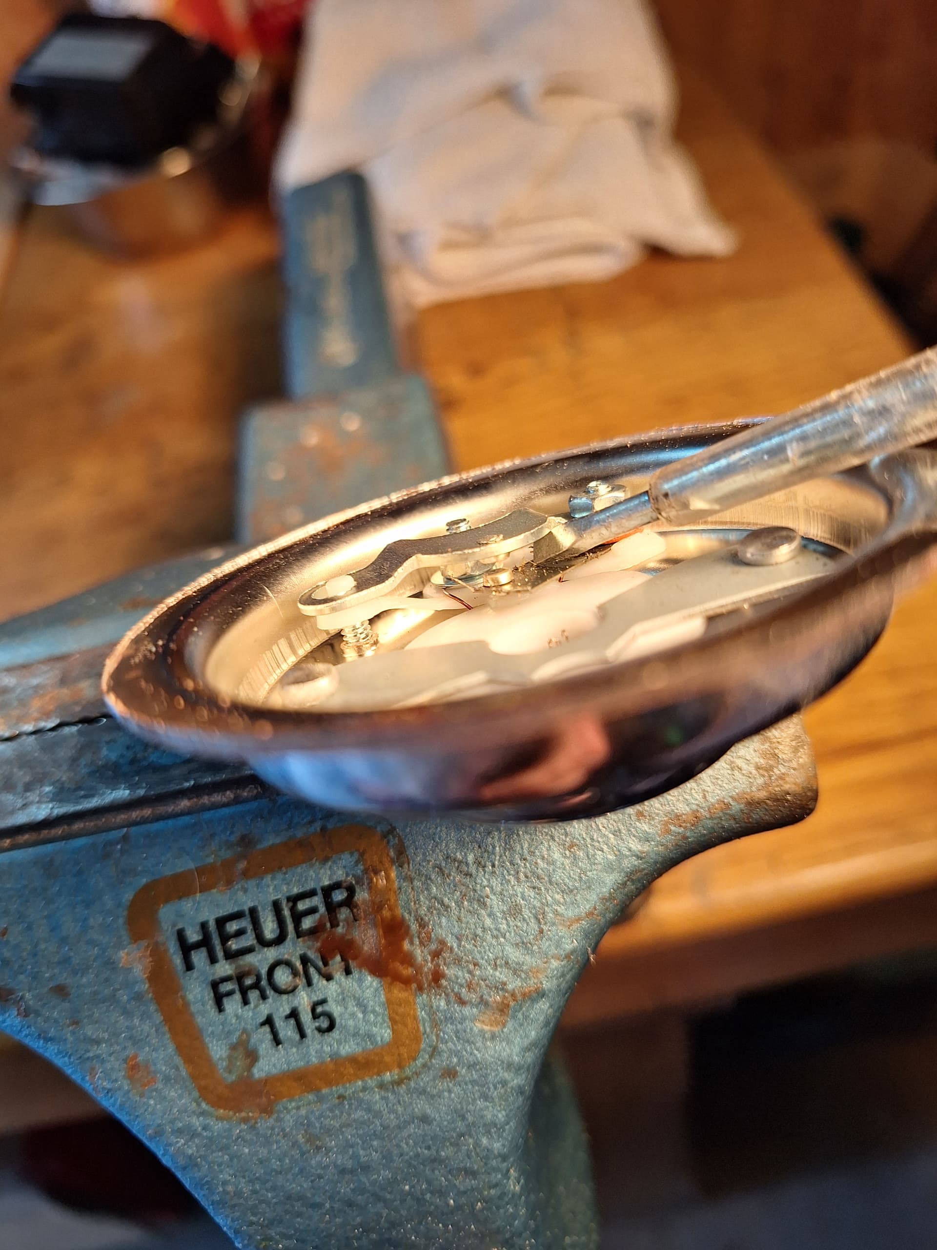

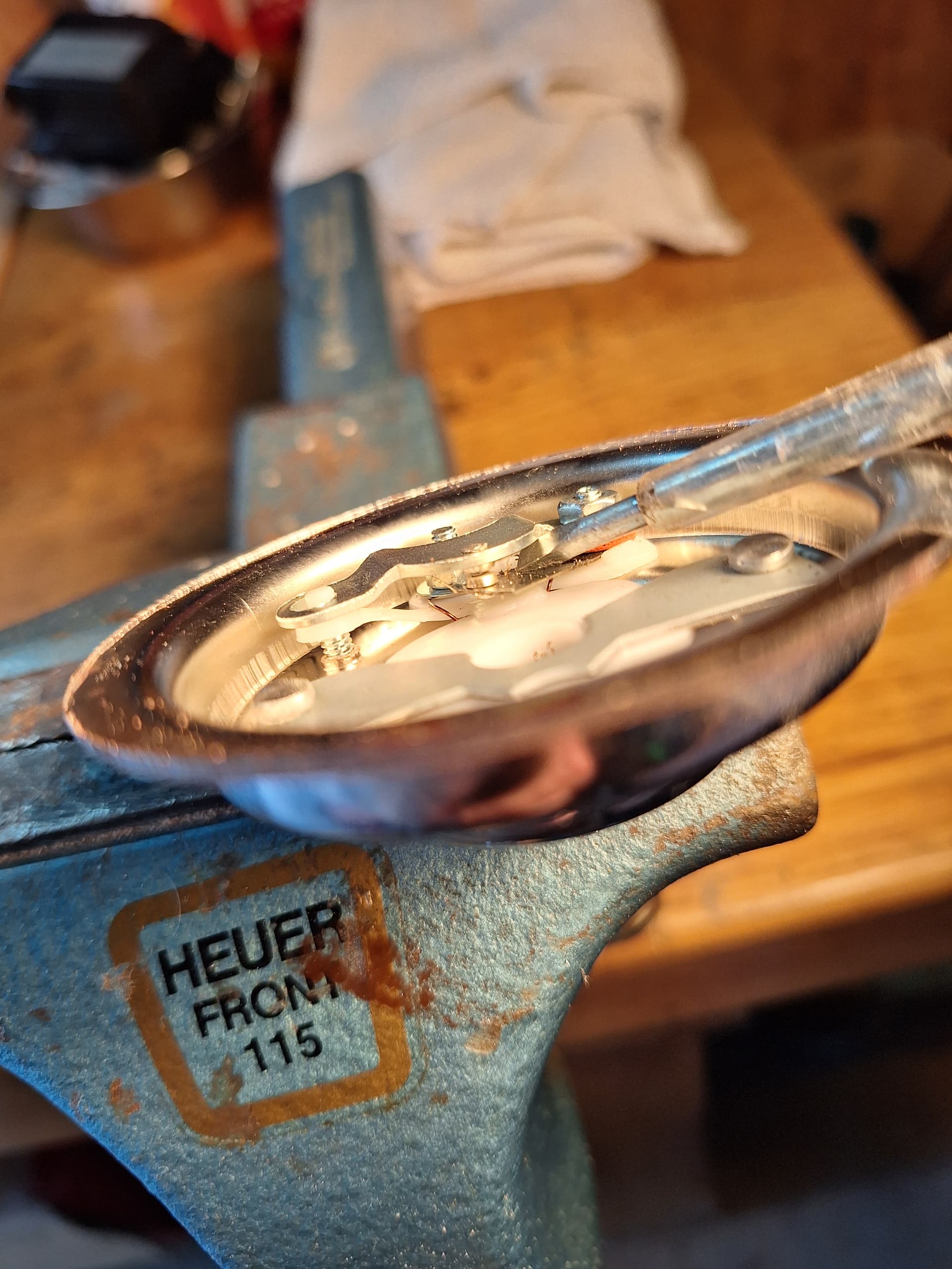

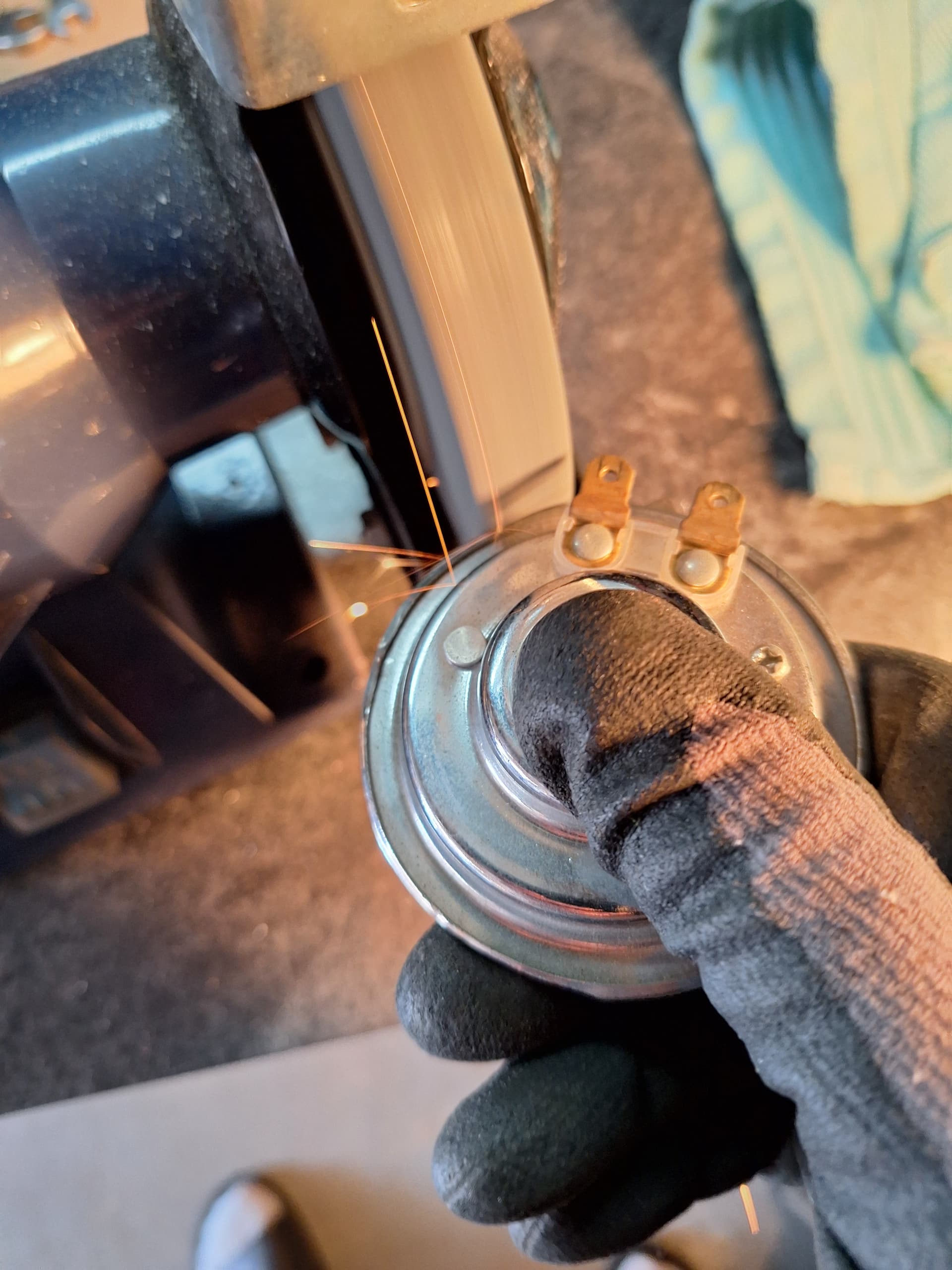

Velsnaad doorslijpen.

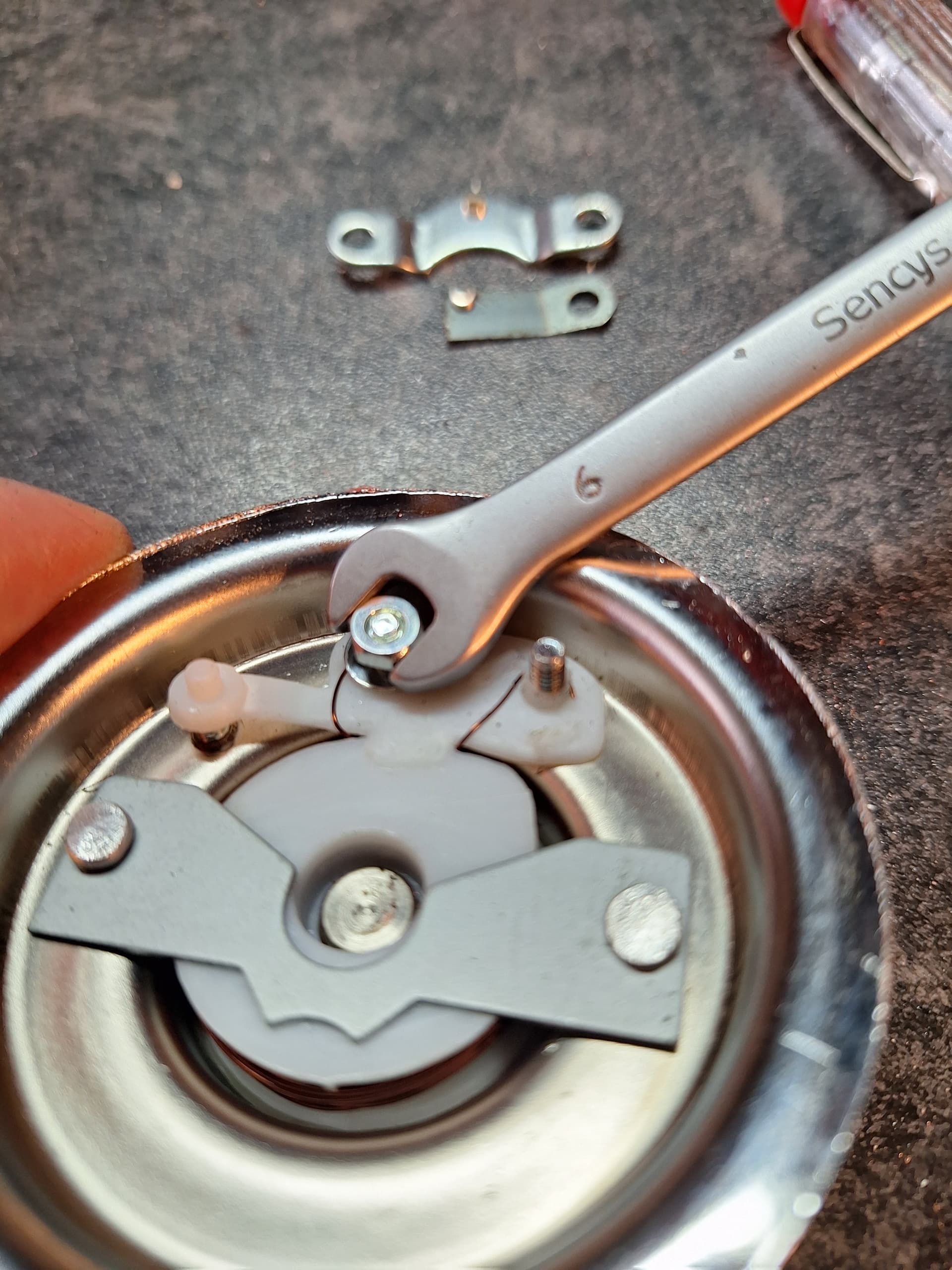

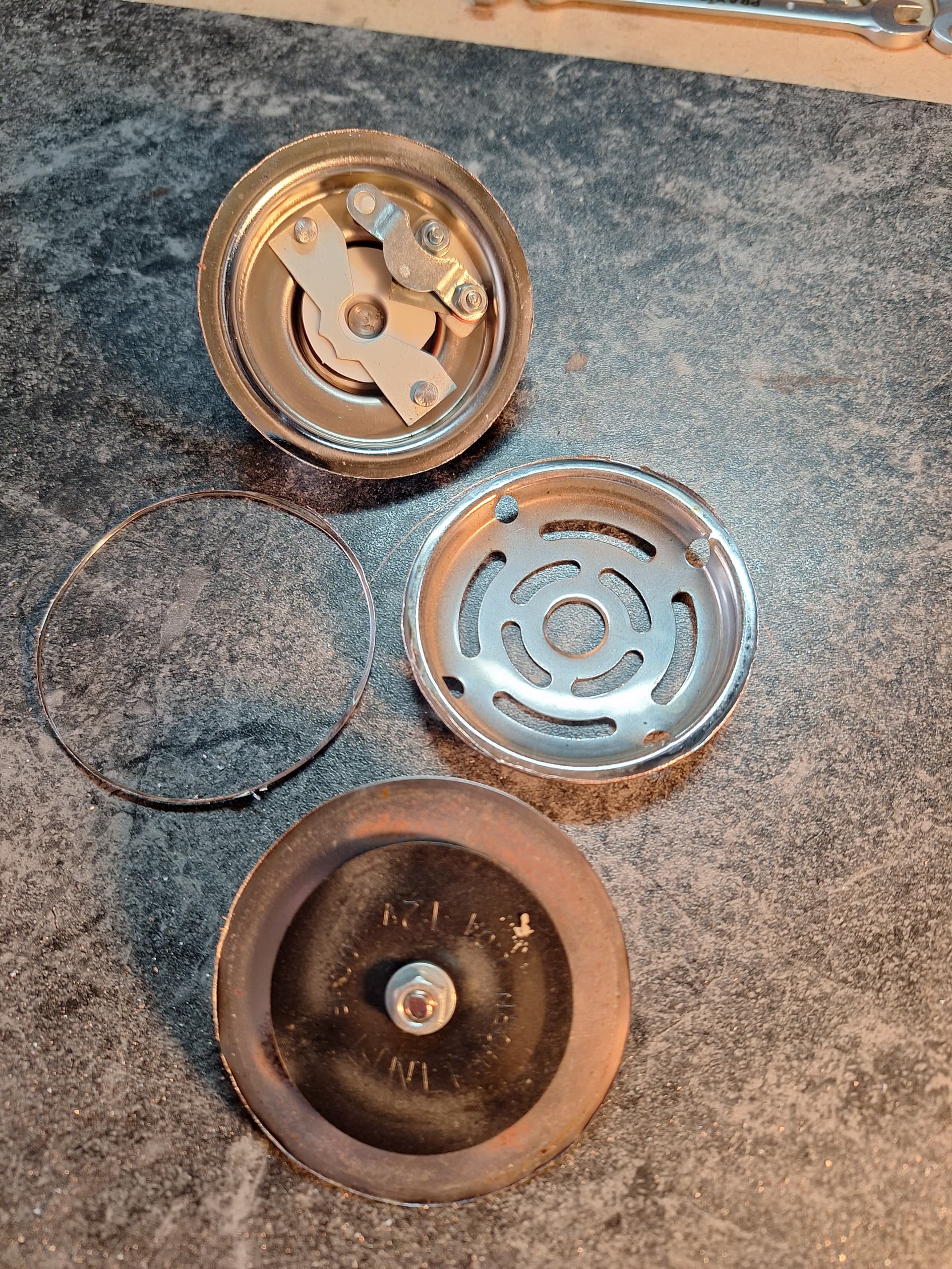

Kijk de contactpunten. Die gaan ongeveer met 340Hz openen en sluiten.

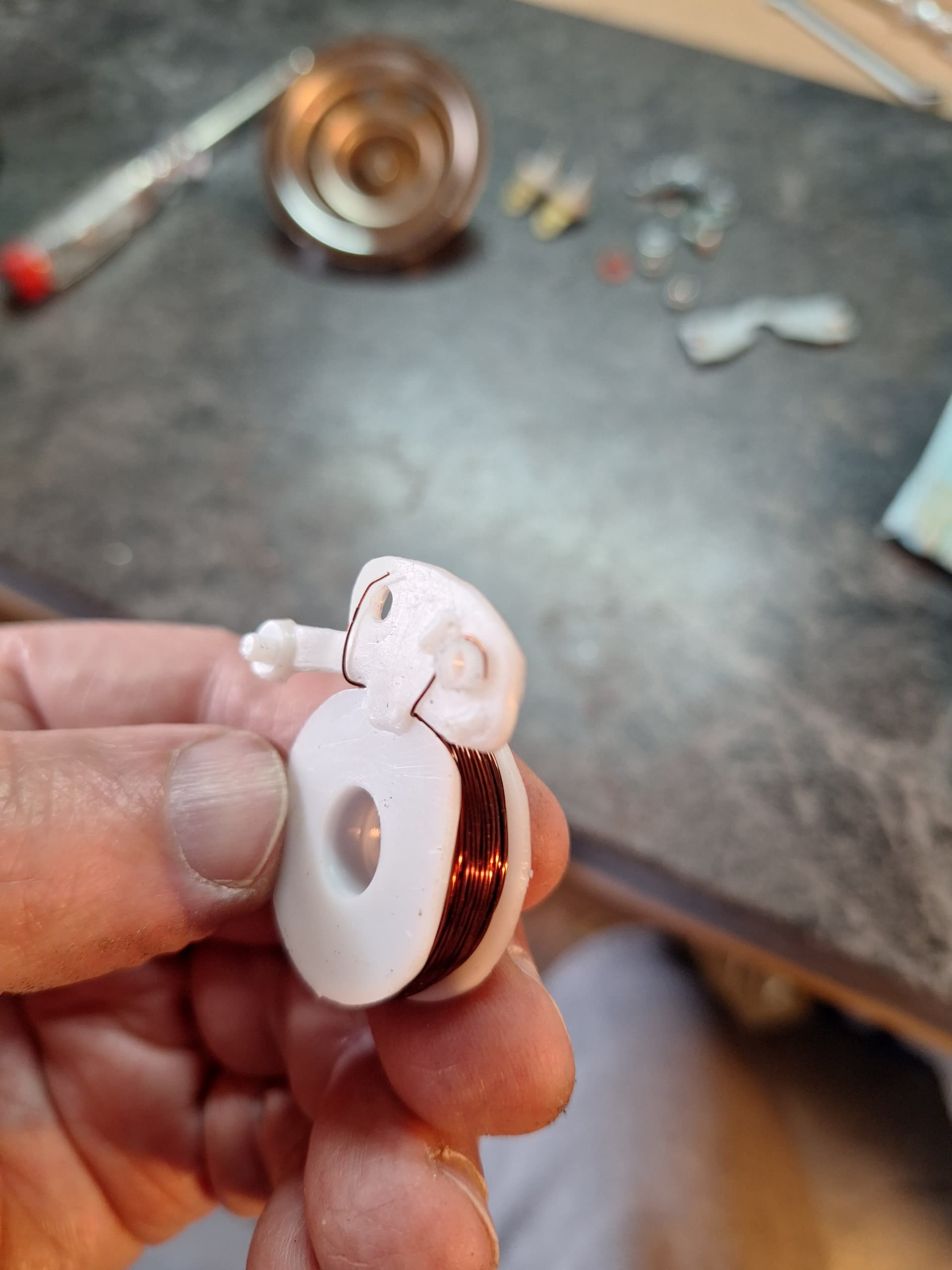

Spoel demonteren.

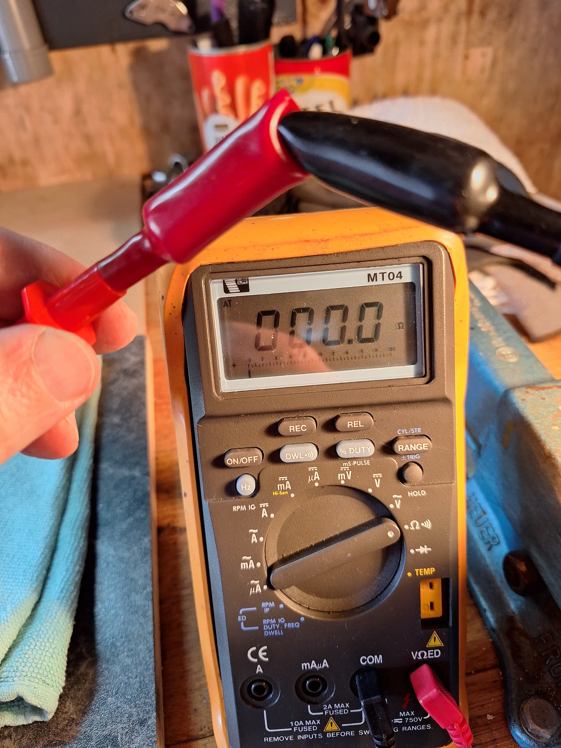

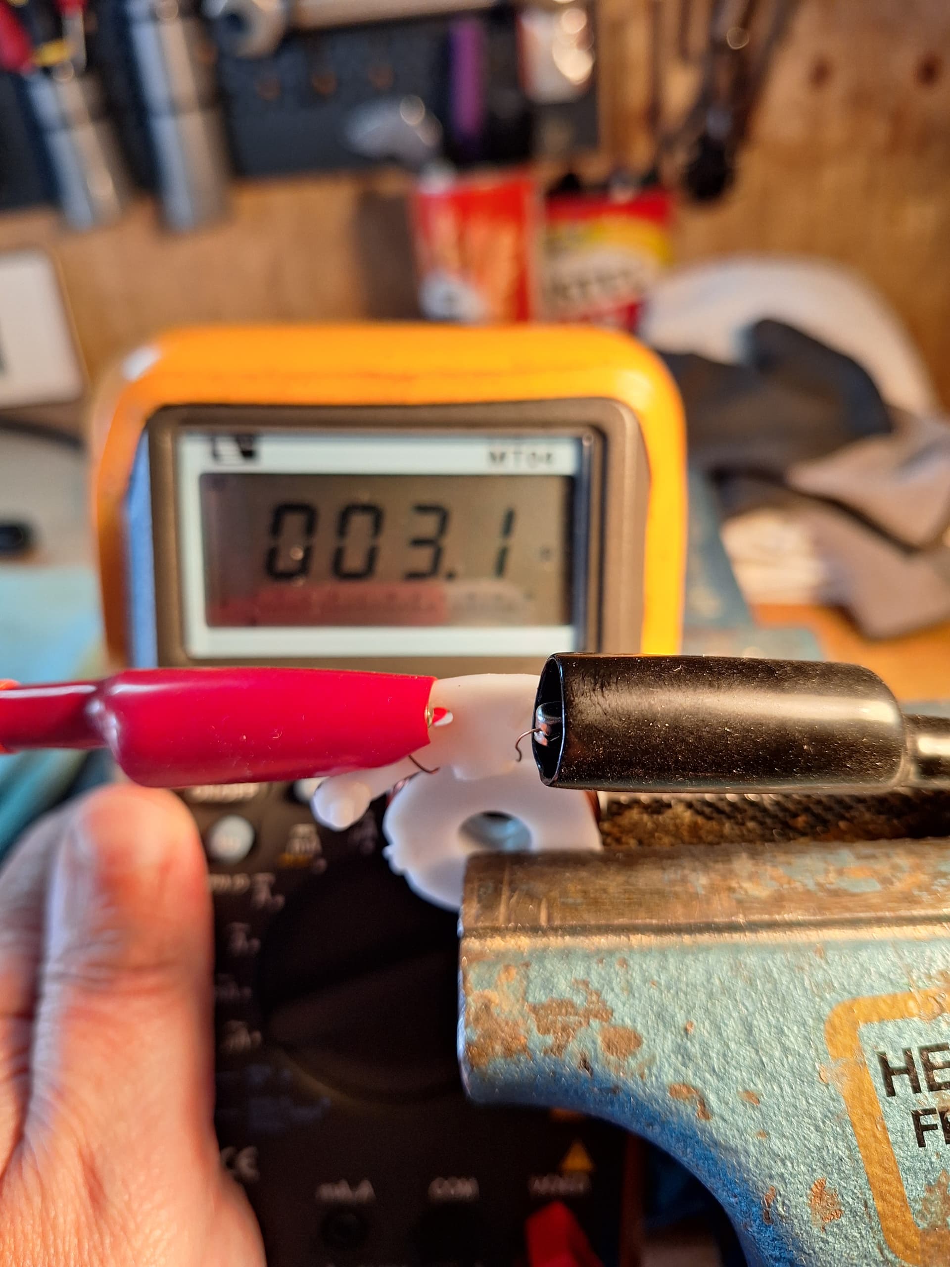

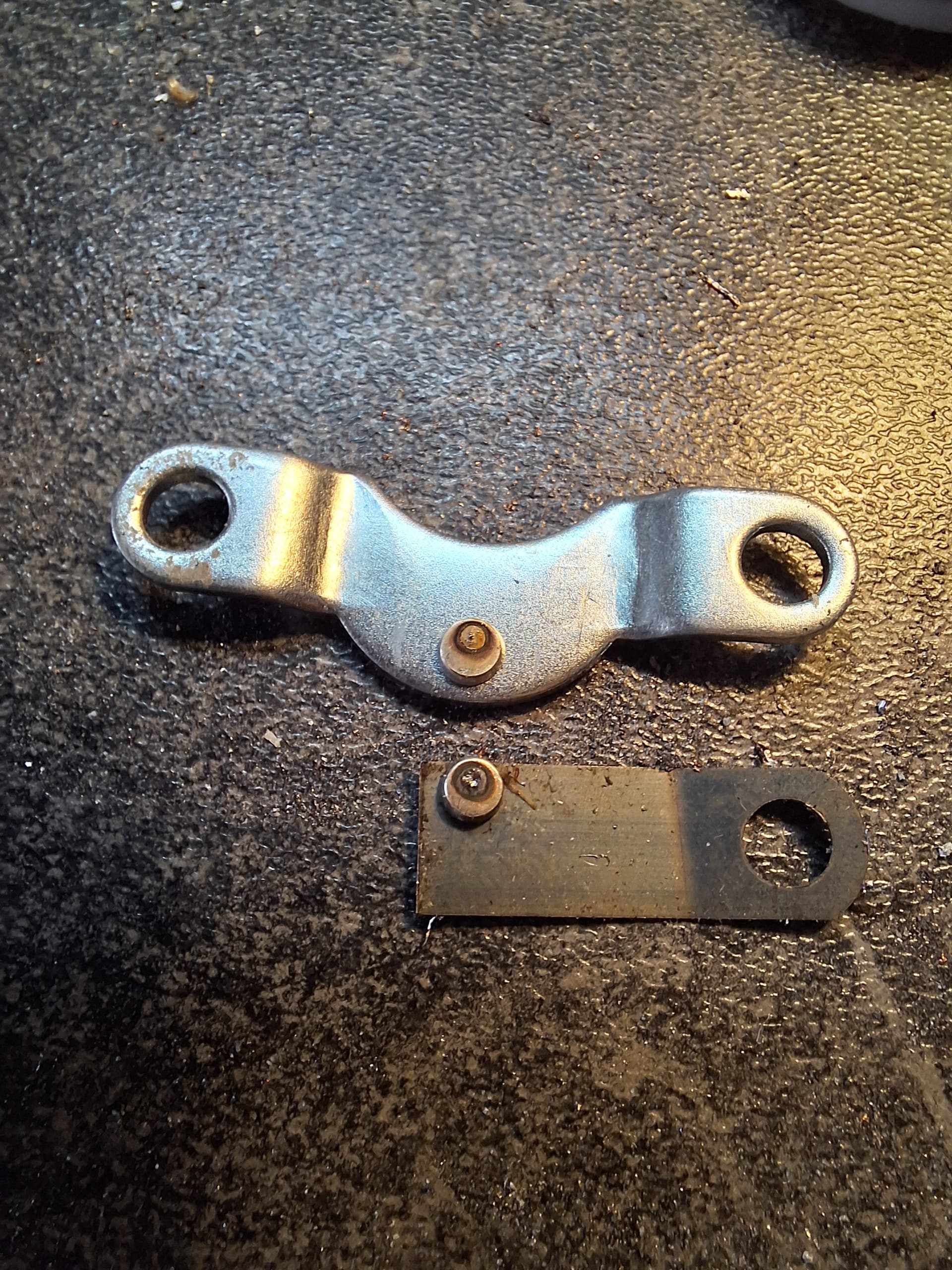

De weerstand meten.
Kijk hier de oorzaak dat de claxon als een dronken Ier klonk. Puntjes ingebrand. Dus te weinig stroom door het spoeltje en dan klinkt deze te zacht.
En nu weer terug in elkaar?
Hahhaa, dat word idd een uitdaging. Zou best kunnen hoor, maarja hij doet het niet zo best. De claxon die er nu op zit doet het stukken beter. €10.:grinning:
Je hebt er in ieder geval toch nog even plezier van gehad!
