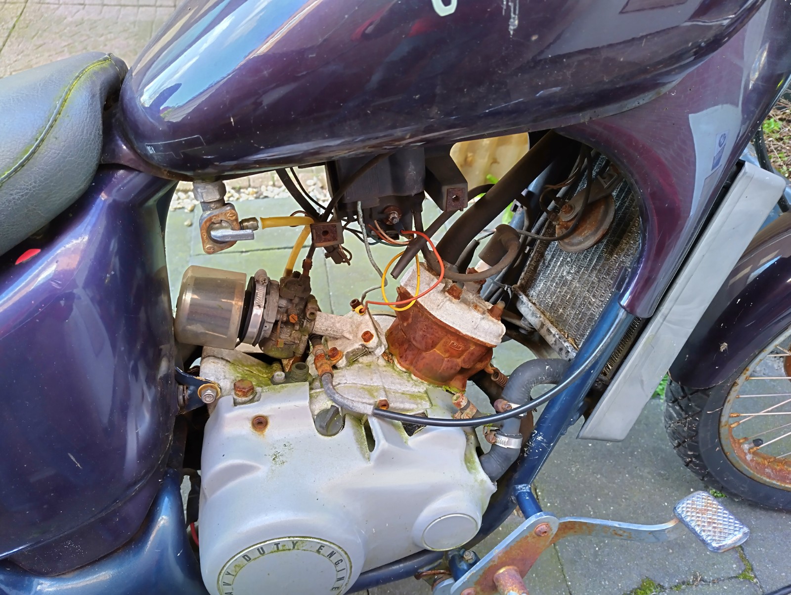

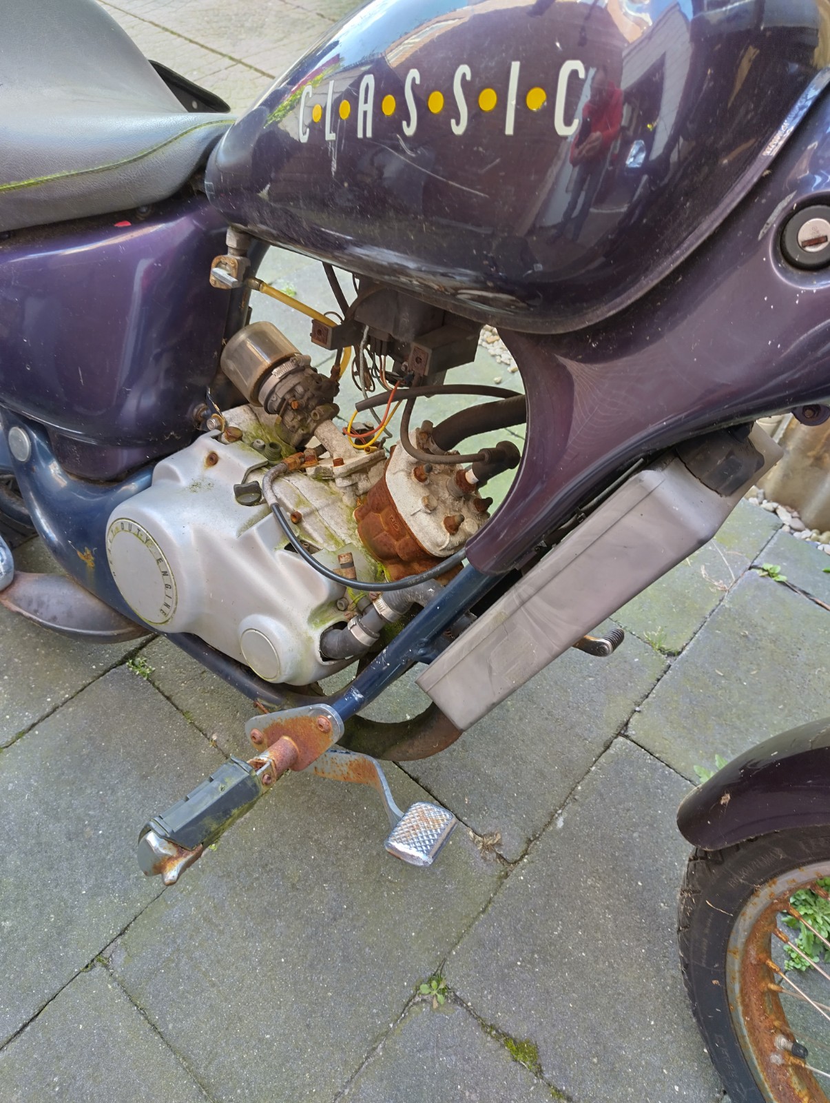

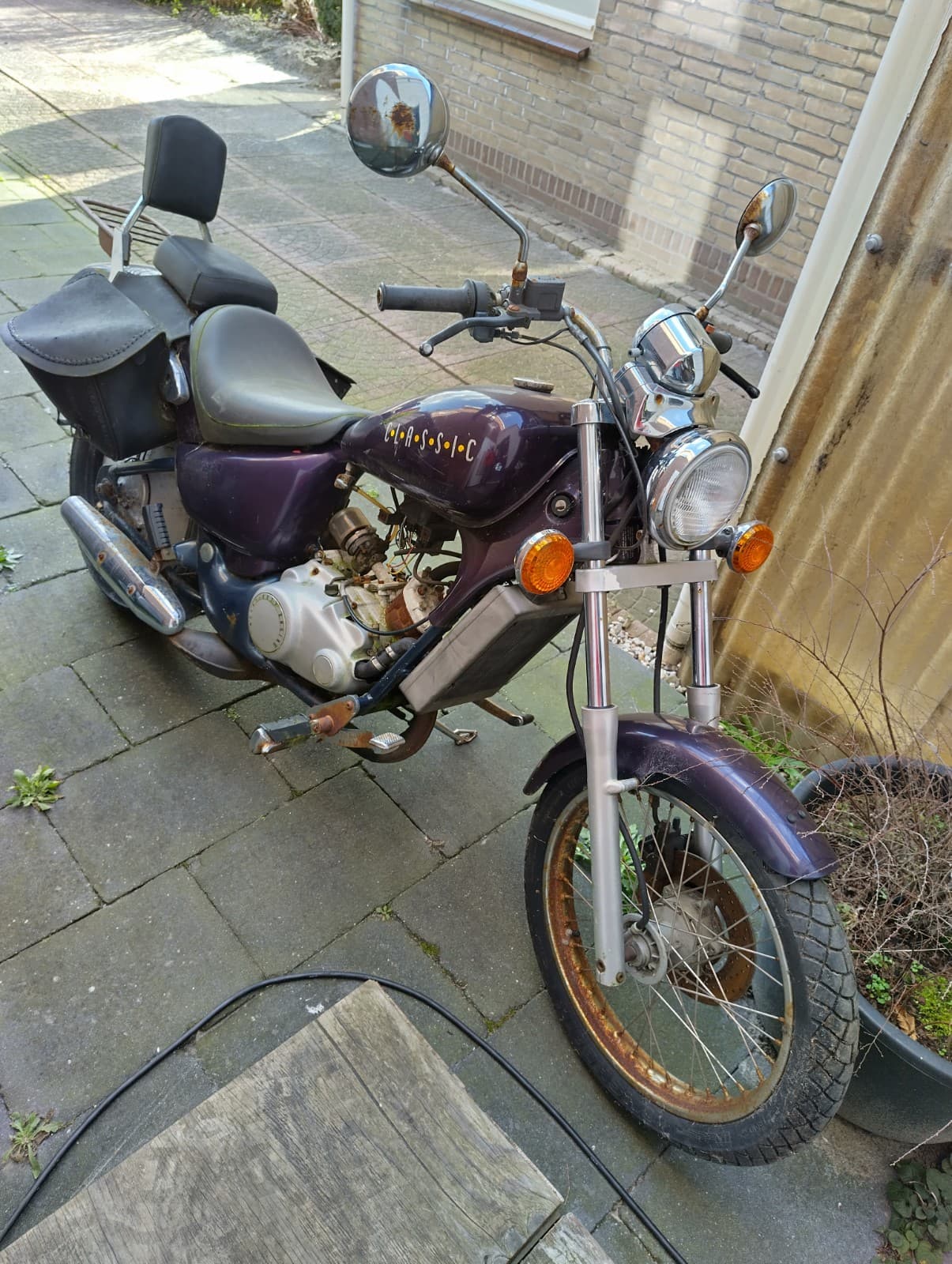

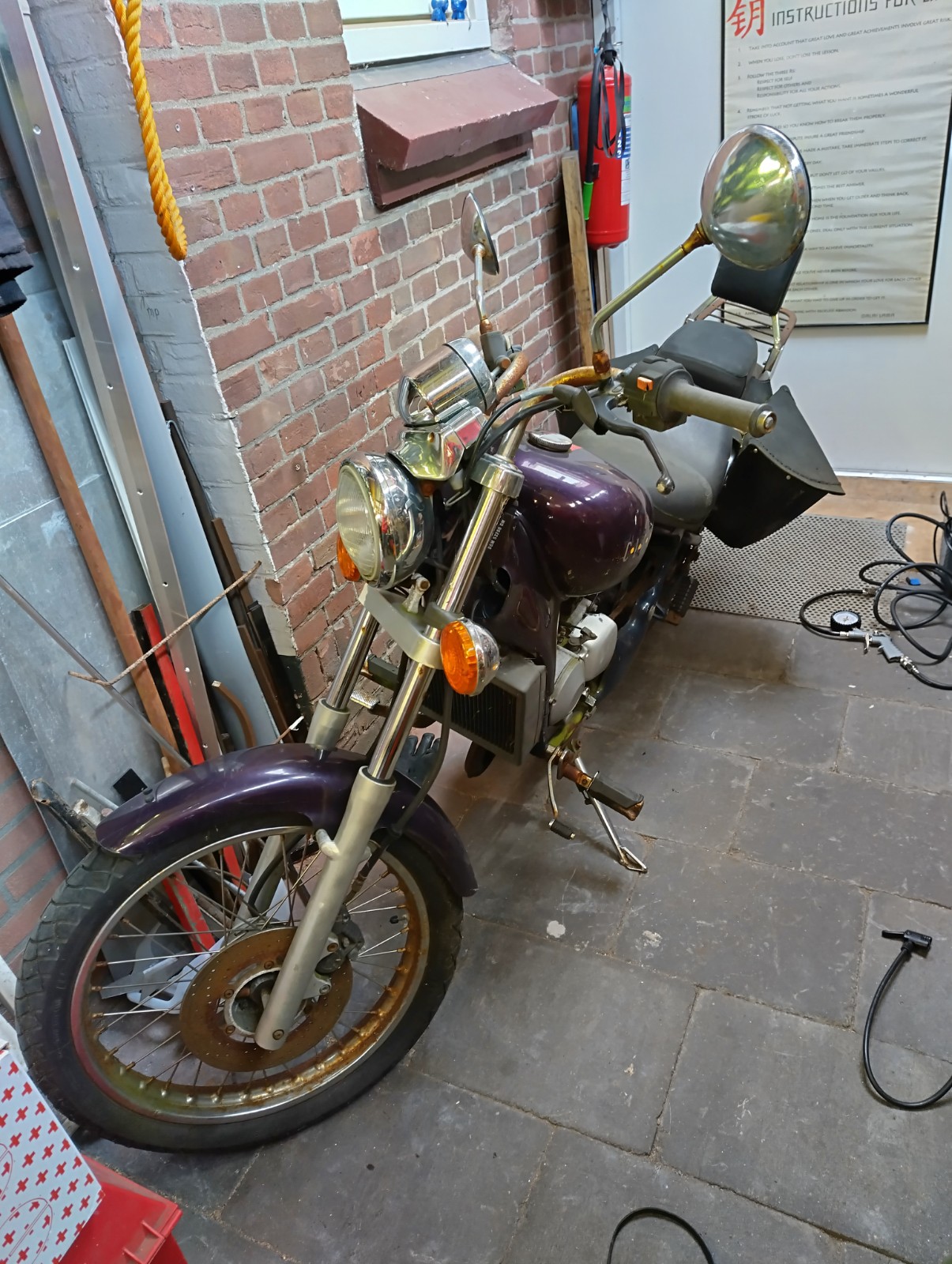

Hieronder de brommer zoals ik hem heb opgehaald.
Op de fotos ontbreken nog wat kappen die er los bij zaten.
De brommer is voorlopig “geparkeerd” tot ik er tijd voor heb.

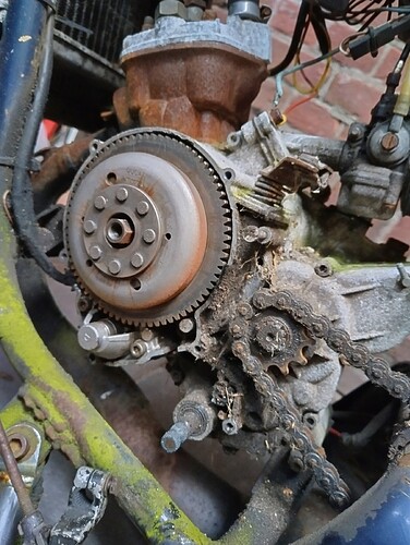

Maar uiteraard al wel een en ander losgehaald om een beetje een idee te hebben of er nog eer aan te behalen zou zijn.

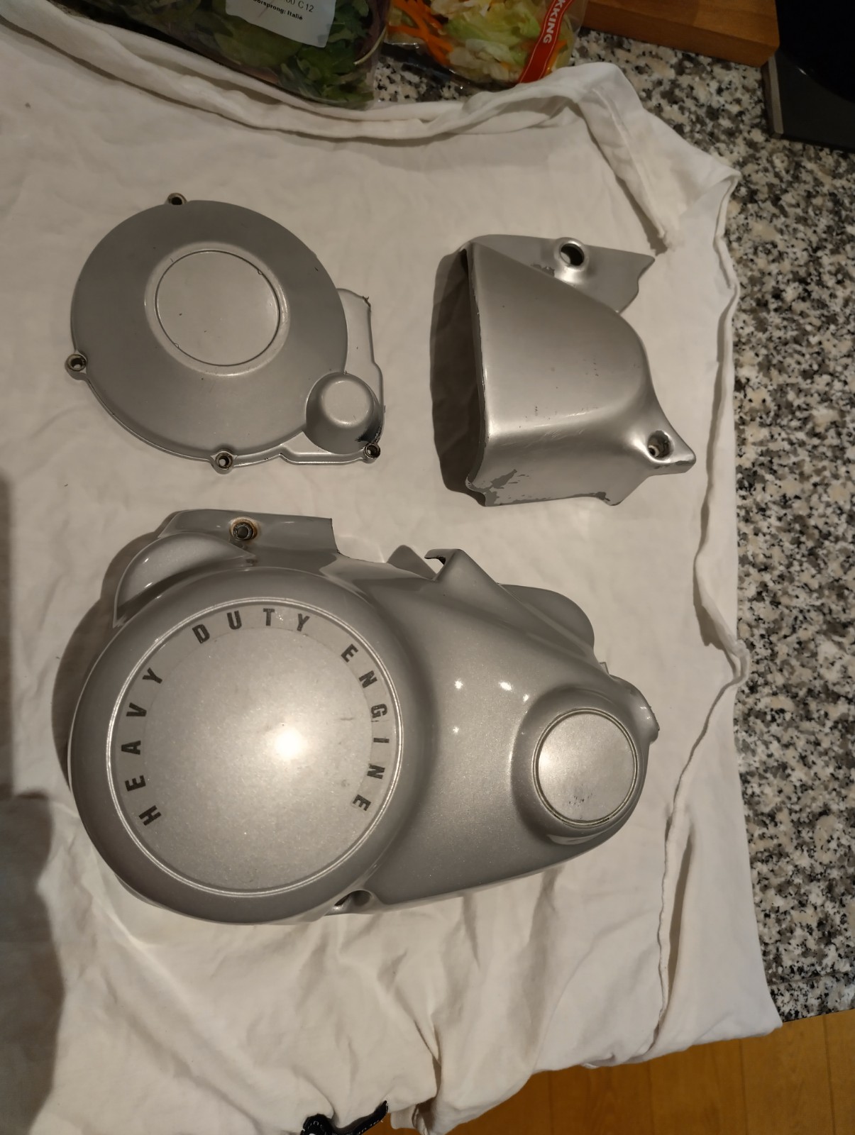

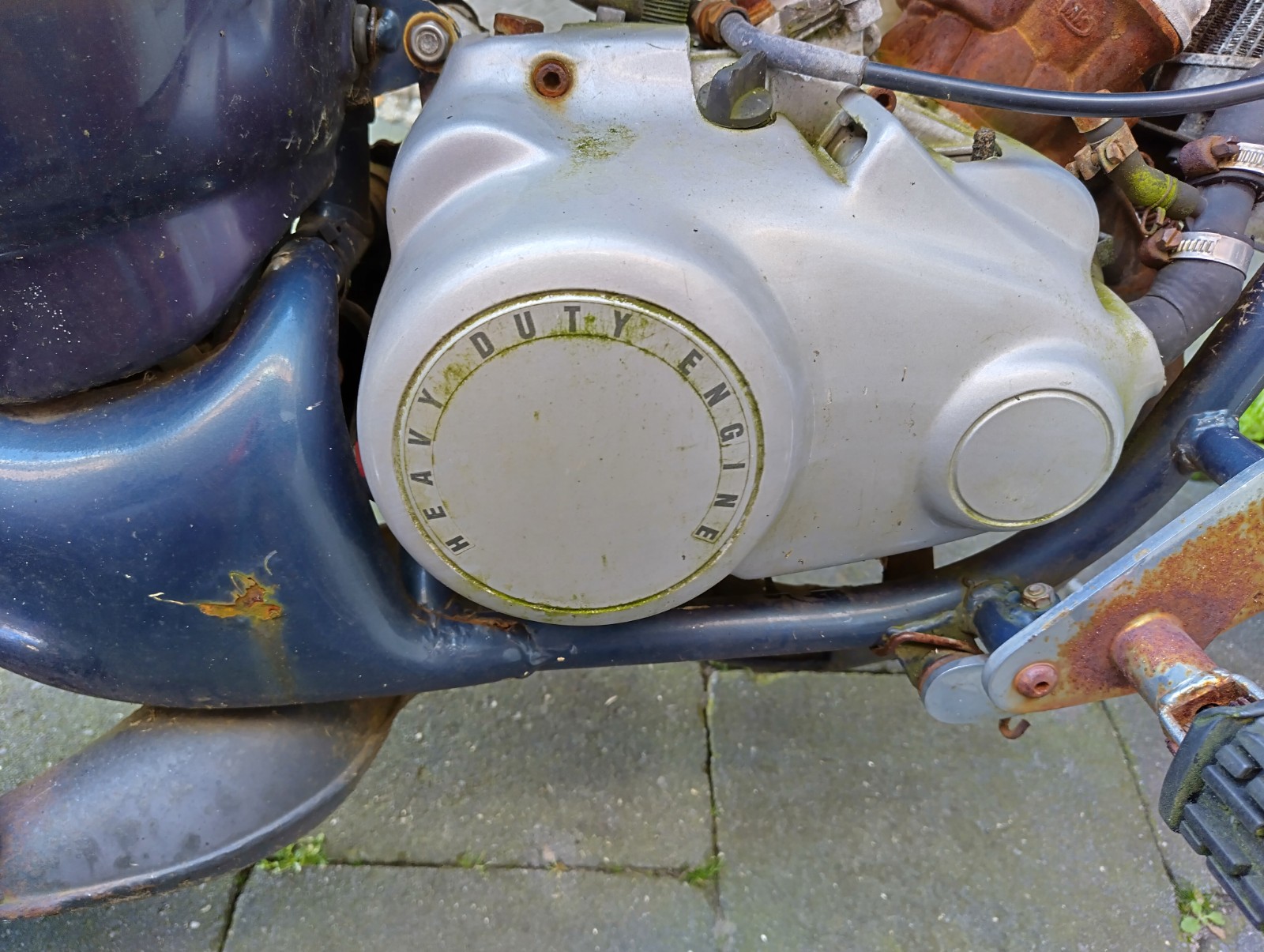

Het motorblokje is zoals duidelijk te lezen is van het “heavy duty” type!! :rofl: :joy: Ik denk alleen dat ze bedoelen dat het plastic “zwaar” is…

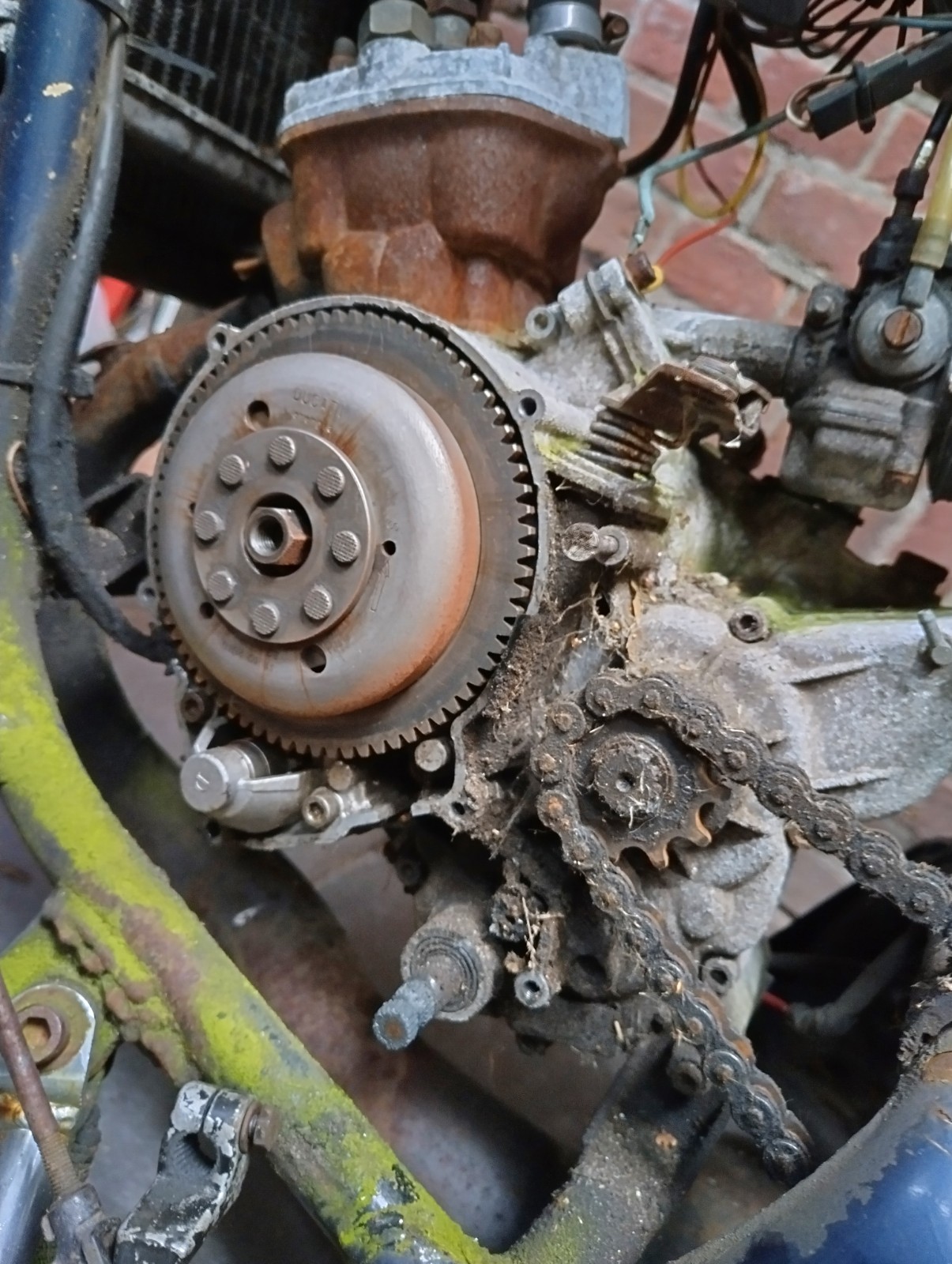

Alles wat er afgehaald wordt wordt ook gelijk schoongemaakt, dat werkt later gelijk een stuk prettiger…
Maar achter het glimmend plastic zit gewoon veel rommel :stuck_out_tongue_winking_eye: :scream:

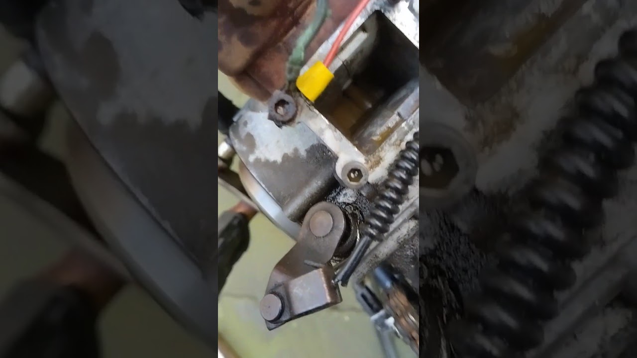

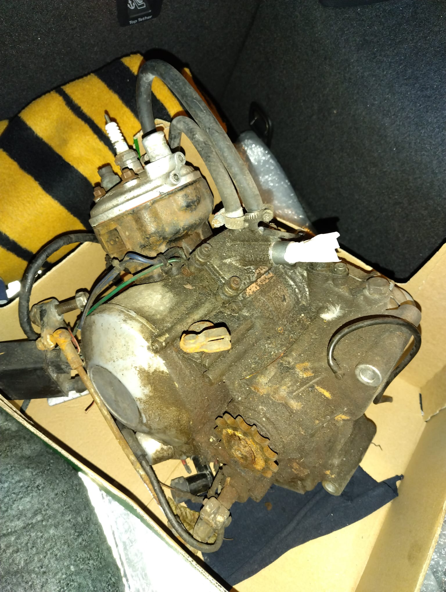

Het blokje zat vast maar met wat voorzichtig wiegen kwam dat weer los. Echter dat zat na een dag weer vast. Dus weer losgemaakt, afgetapt en daar kwam een hele sloot water uit gevolgd door nog een flinke portie sludge (mix van olie en water)… Toen het blokje met een litertje diesel gevuld en een poosje heen en weer gewiegd in zn 1e versnelling… Op die manier het blok wat gespoeld en wellicht voorkomt de diesel het verder corroderen van alle delen in het blok. Het zal in ieder geval beter zijn dan die bijna liter water die er eerst in zat. Hieronder een kort youtube fragmentje van het spoelen met de diesel.
Overigens hebben we wel een Back-up plan want het zou zo maar kunnen zijn dat dit blokje onherstelbaar beschadigd is… Dus heb ik via “onze Ben” vast een AM6 blokje op reserve liggen dat is dan wel een 6 bak ipv een 5 bak maar dat mag de pret niet drukken.
Dit is uiteraard een foto van vóór de schoonmaakbeurt… :stuck_out_tongue_winking_eye:
