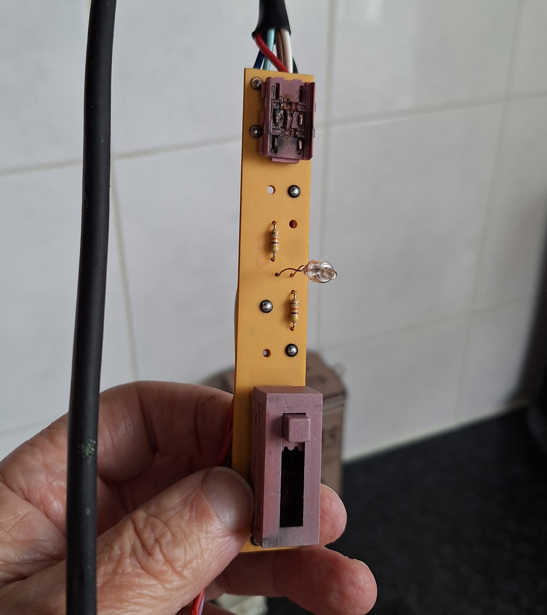

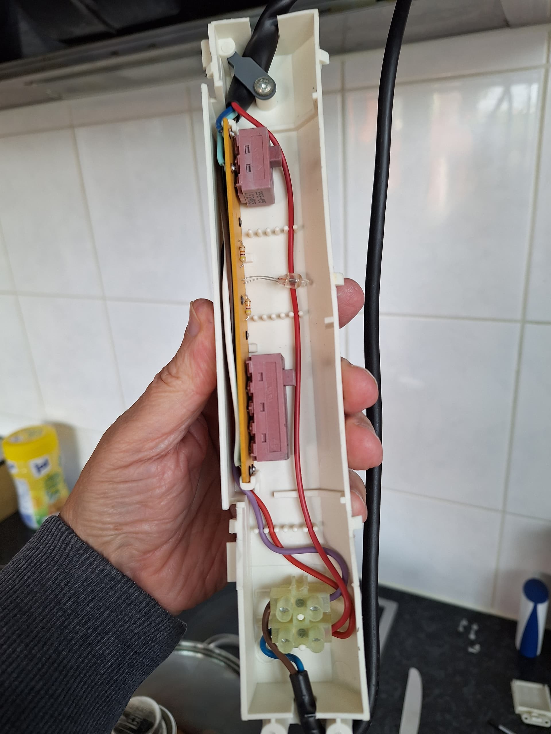

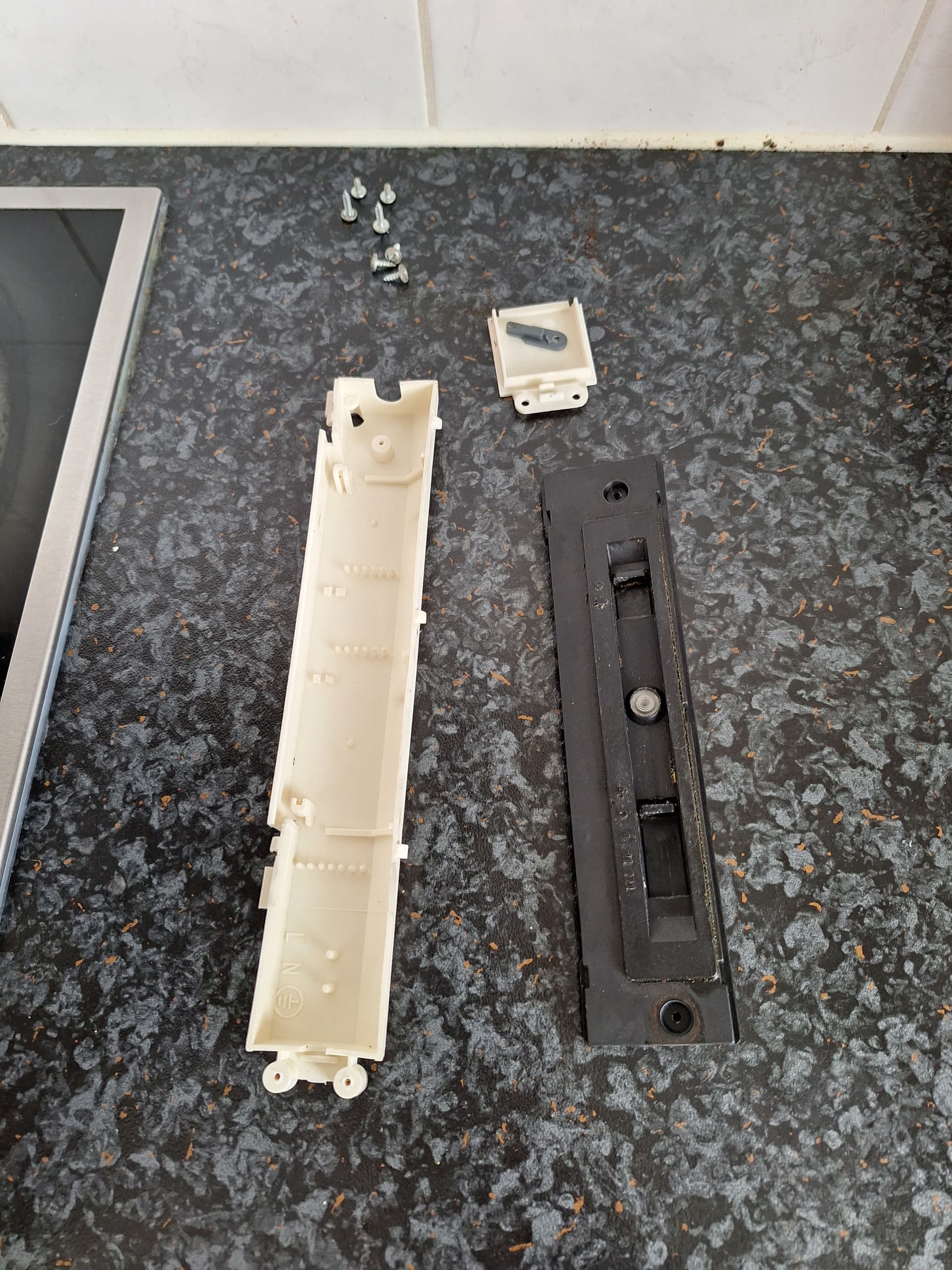

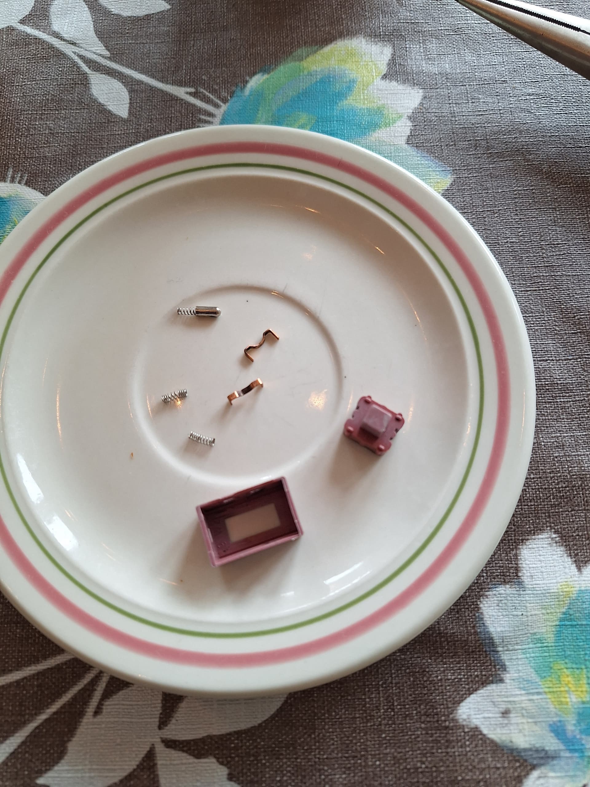

De verlichting van de afzuigkap deed lastig, vaak niet dan wel. Dus open dat ding.
Bovenste schakelaar open gemaakt, schoongemaakt, weer gemonteerd en natuurlijk nog steeds haperen.

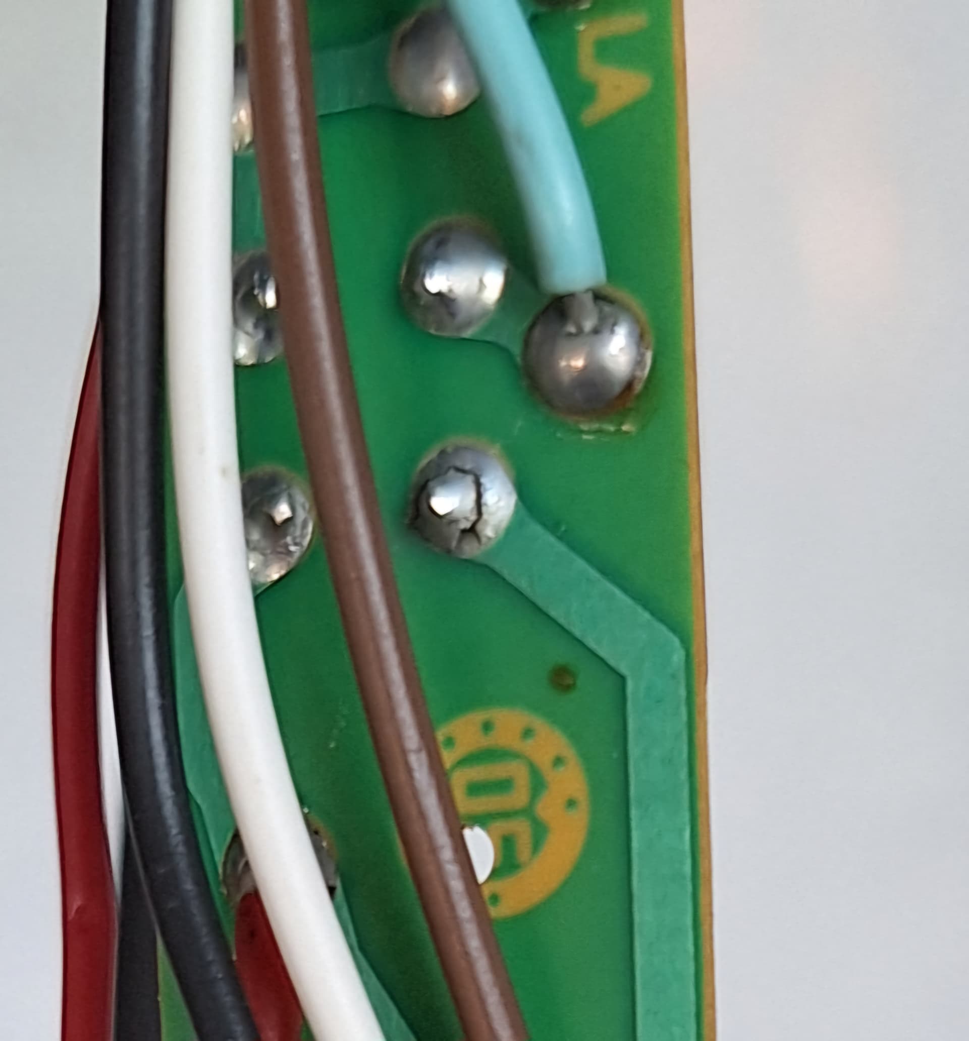

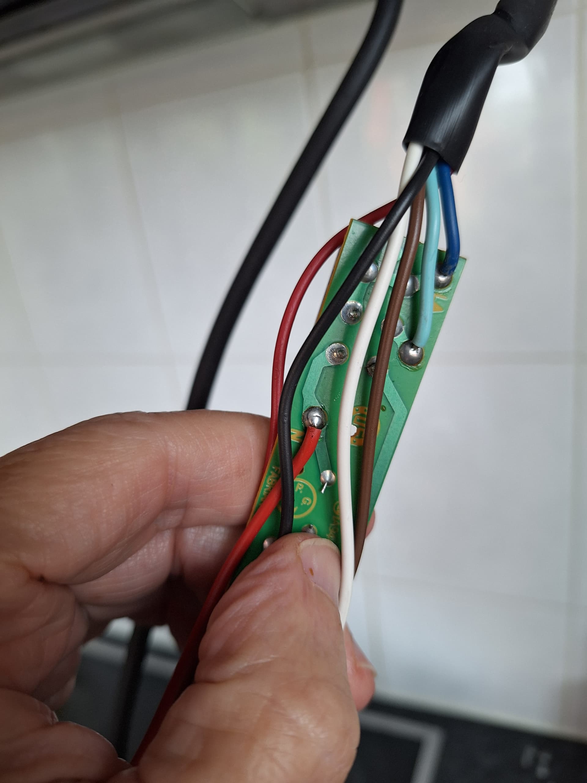

Tot ik dit zag. Soldeerpunt los. (2de foto hieronder). Dus even weer solderen en het was opgelost. Binnenkant schakelaar ook niet echt fris, dus ook schoogemaakt. Komt ook niet vaak voor denk ik.
Lekker aan de knutsel zo :sunglasses::man_shrugging:t2::toolbox::hammer::wrench:

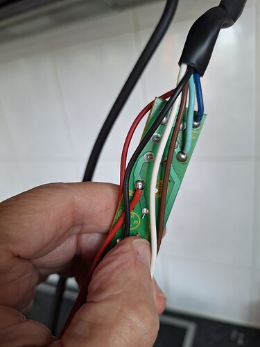

Jazeker Frank. Na 3 keer weer los die schakelaar, dacht ik, het moet iets anders zijn. Draadjes opzij gedrukt en ja hoor dat soldeerpunt. Het werkt weer zoals het moet en de vrouw is ook weer blij.:grinning::grinning:
