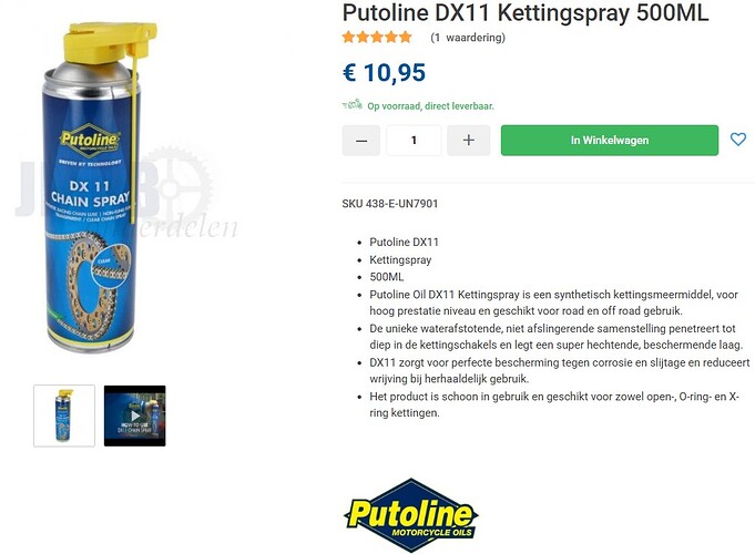

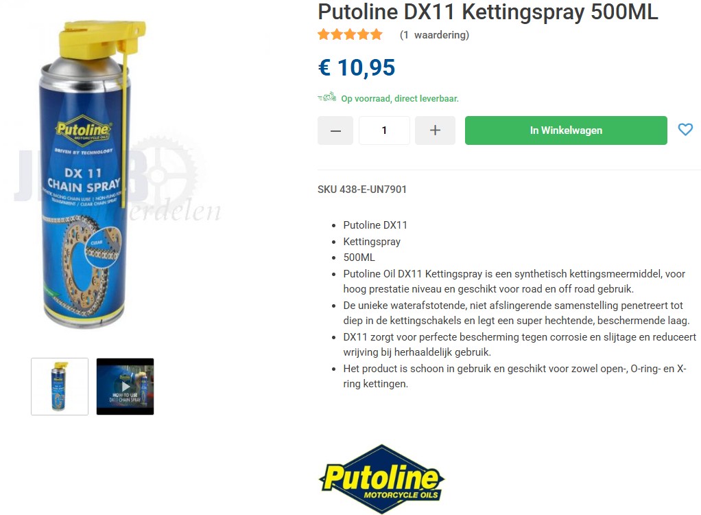

Om dat te vergemakkelijken, gebruik twee kettingen. Een hangt er altijd schoongemaakt klaar en als de andere toe is aan een schoonmaakbeurt, hoef ik hem er alleen maar aan te pikken met de sluitschakel en door te trekken. Smeren doe ik tegenwoordig alleen nog maar met een spuitbus. Vroeger had ik van die platte bussen kettingvet, die je dan op een zacht vuurtje op kon warmen, zodat het vet smolt en overal tussen de rollen en de pennen terecht kwam. Maar tegenwoordig met de spuitbus dus, met opgebokt achterwiel in de eerste versnelling laten draaien, een stuk karton er onder en spuiten maar! Nu zit er in 1/2" ketting best nog wel verschil, 420 met wat dunnere rollen en pennen en 428 met dikkere rollen en zowel met dikkere/langere als dunnere pennen. Ik gebruik gewone industrieketting van de rol met 428 specificaties en dunne pennen.

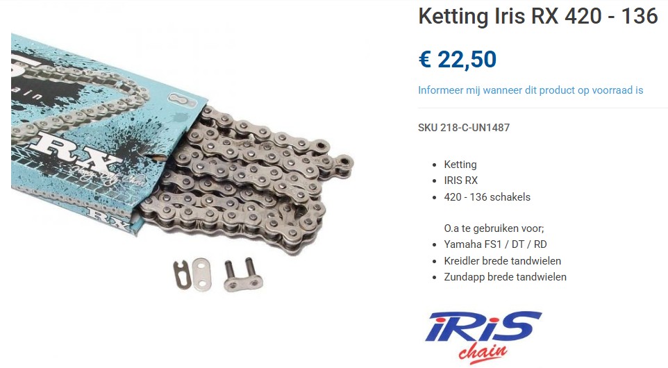

De aanduiding RX lijkt mij te zeggen, dat het een ketting is met X-ring afdichting.
In combinatie met een dichte kettingkast zal de levensduur dan wel heel lang zijn.
Zou dat dan wel in verhouding zijn met de slijtage van de kettingwielen?
Das een goede vraag. Ik rij met 16 38 twv, al 8 jaar denk ik, en het ziet er allemaal goed uit. Als je goede spullen erop zet en je doet niet te gek en onderhoud het, dan denk ik dat het lang mee gaat. Als het beter weer wordt zal ik eens een goede inspectie uitvoeren. Als ik slijtage zie dan zal ik dat wel hier melden met een fototje erbij.

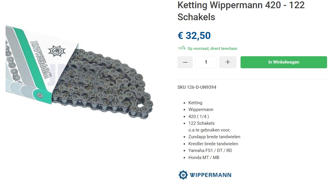

Kettingen zijn er in veel soorten en maten ik gebruik ook iris merk ook div maten 5,16 en 420 met bijbehorende tandwielen .
Ik moet zeggen als je onder de 8 pk rijd hoeft het eigenlijk niet zwaarder ketting en tandwielen ,maar als je met open ketting kast rij is het wel leuk .
